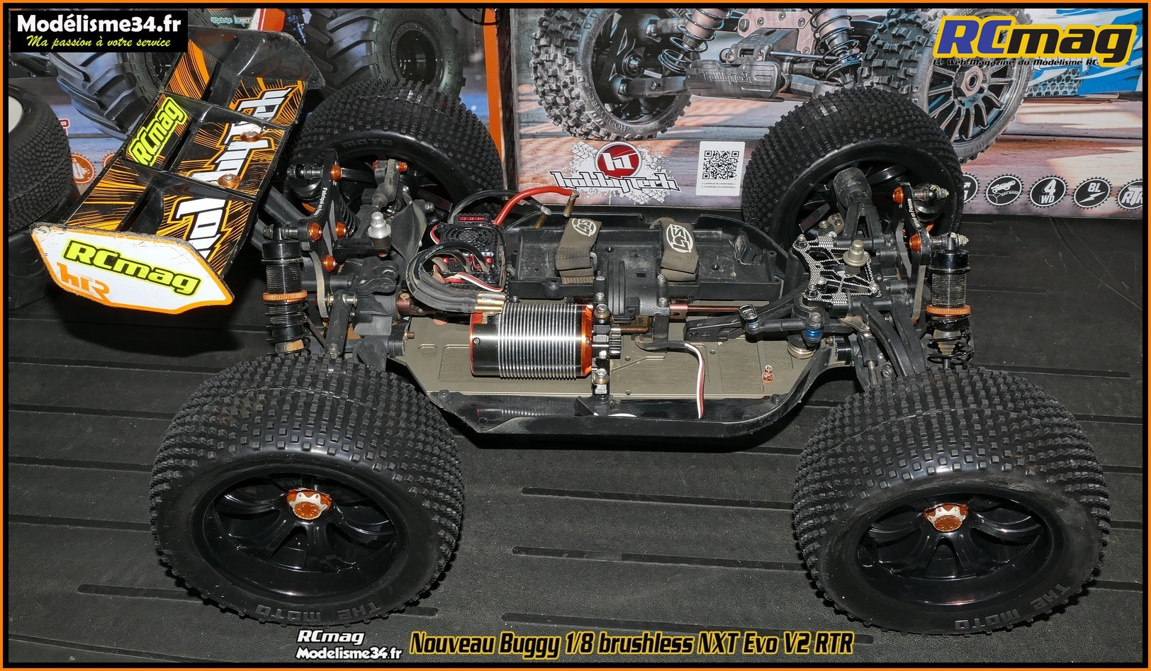

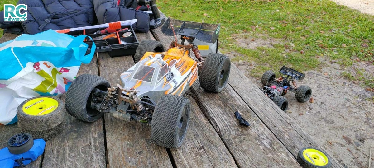

le bolide de Kevin
prochaines évolutions prévues, changement de la carrosserie et suppression de l'aileron

le bolide de Kevin
Ca, c'est un "Muggy" dans l'jargon Wink

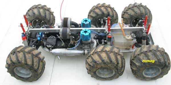

exemples ( y'a 20 ans ... ) de buggy 1/8 en mt

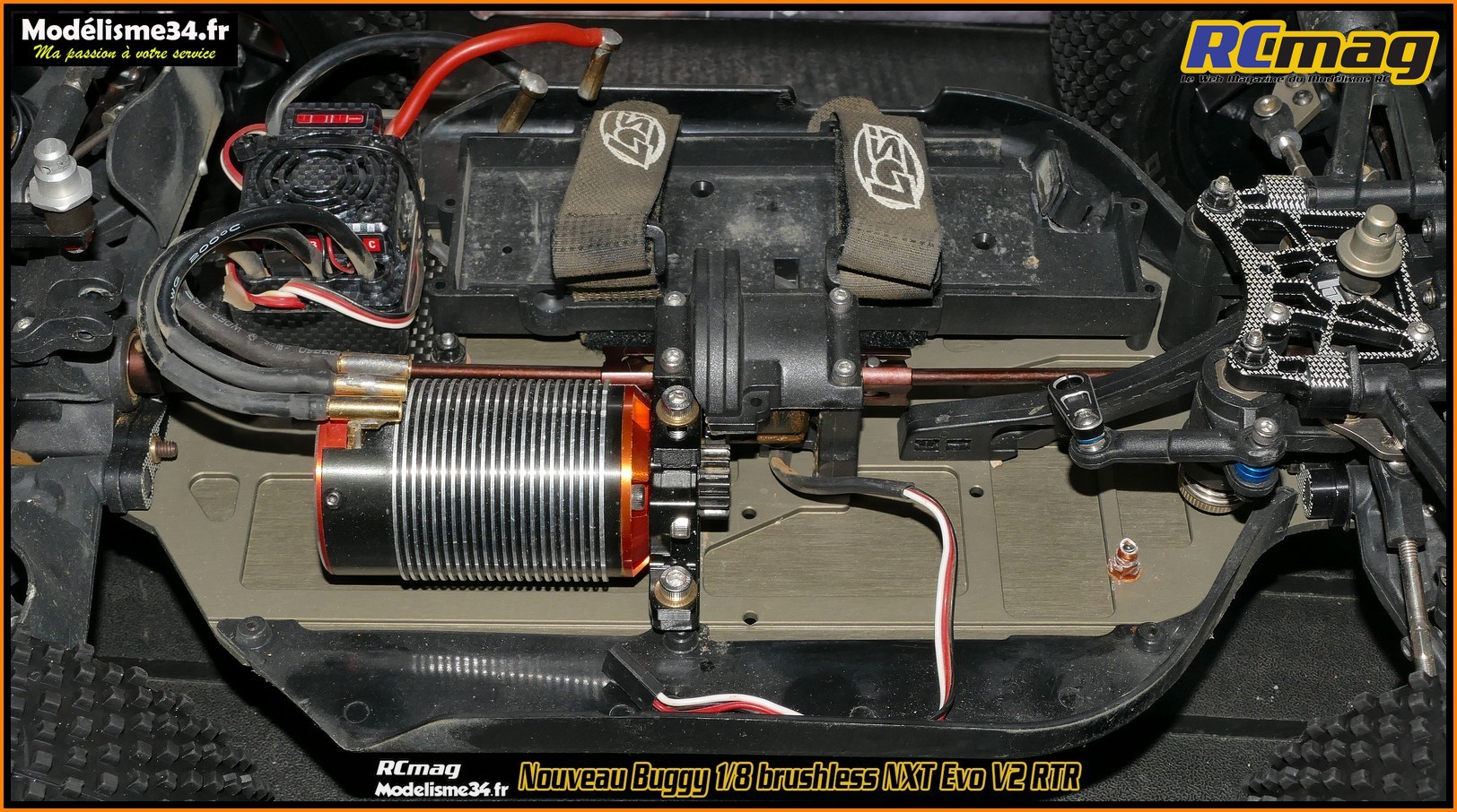

Les entrailles de la bête :
Moi qui me fais prendre 1 tour Mad

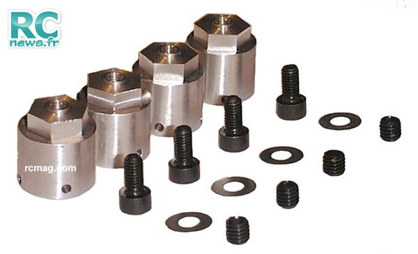

celui ci je l'avais fait pour le GP Kweb OK!

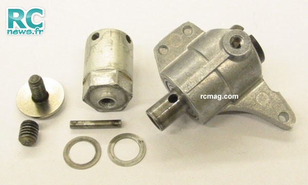

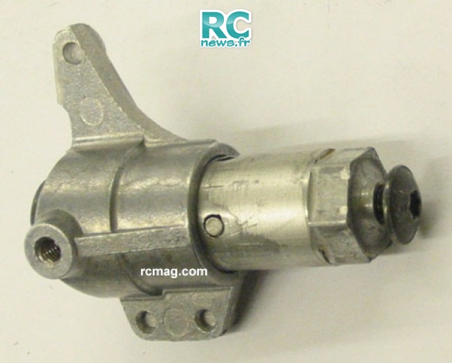

on avait fait fabriquer des kits adaptateurs pour les roues
Messages: 130368
MessagePosté le: 22.02.2024, 18:40:25    Sujet du message: Répondre en citant
Les adaptateurs pour monter des roues de gros 1/10 de l'époque sur un buggy 1/8
A l'époque j'avais encore un fraiseur et on avait moins de limites technique
c'était chouette quand meme, cela a permis de faire les premiers MT ou truggy thermique et électrique 1/8. D'adapter les premiers moteurs électrique sur un buggy 1/8, de faire les ancetres des crawler, des protos de toutes sortes OK!

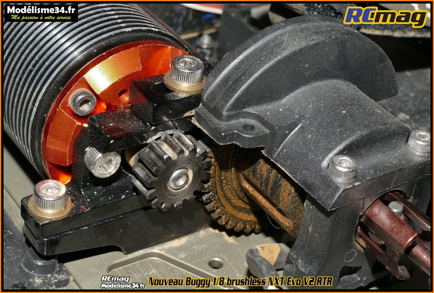

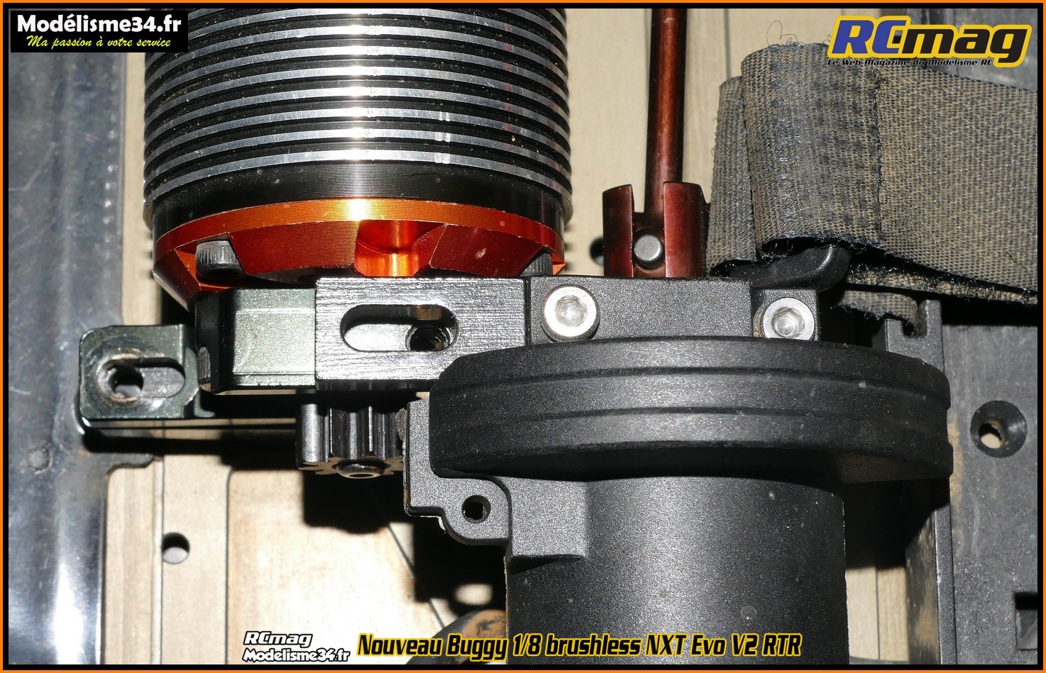

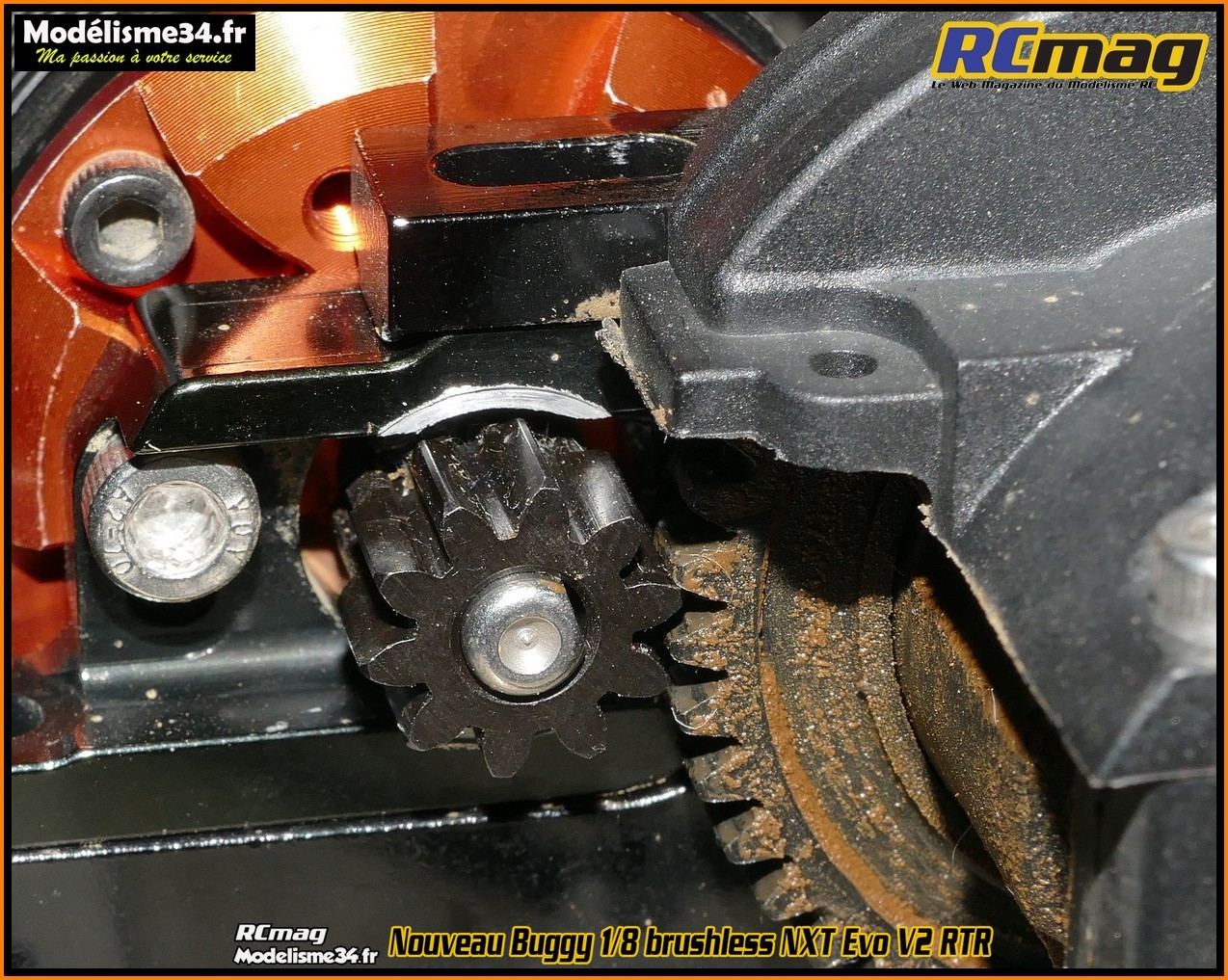

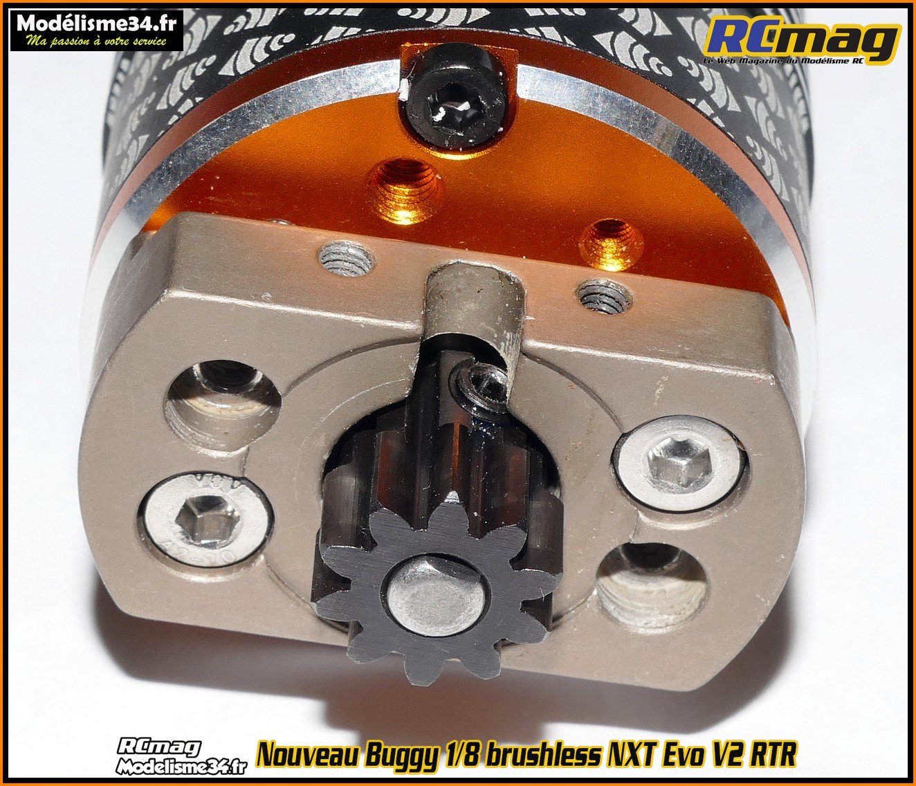

fallait juste vérifier qu'on pouvait changer le rapport facilement et descendre assez bas en dents
Messages: 130368
MessagePosté le: 01.05.2024, 13:12:04    Sujet du message: Répondre en citant
Pas de chance c'est mort sur la base RR
avec le pignon 10 dents et réglage au mini on voit que c'est pas bon ....
Messages: 130368
MessagePosté le: 01.05.2024, 13:14:38    Sujet du message: Répondre en citant
on voit que la glissière est en butée
bref c'est mort Sad
Donc la solution aurait été de mettre le support des RTR mais ce n'est pas les mêmes fixations sur le châssis et c'est pas bidouillable
Messages: 130368

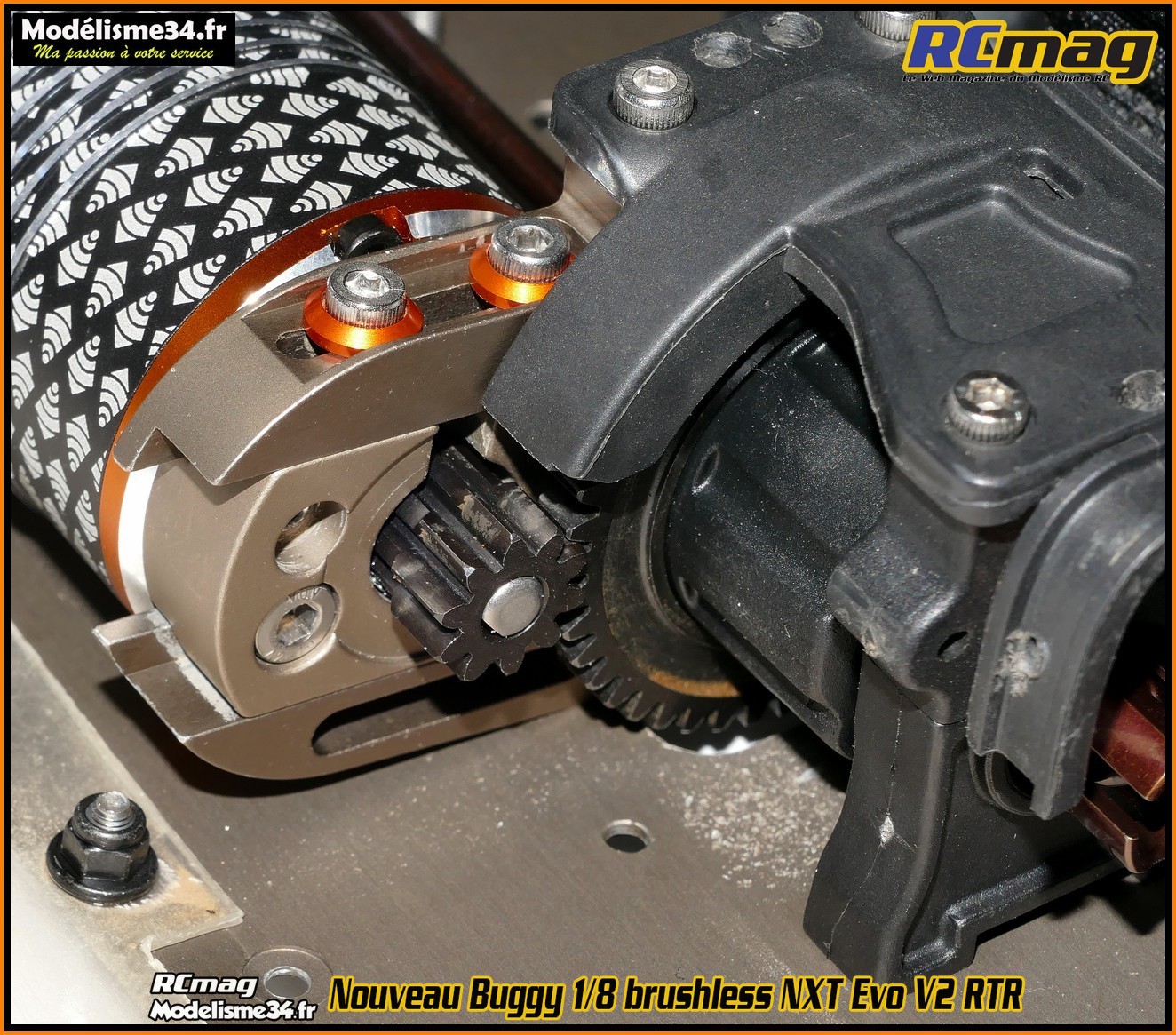

MessagePosté le: 01.05.2024, 13:16:09    Sujet du message: Répondre en citant
Donc je vais utiliser pour tester mon RTR à "plat"
là aucun problème pour monter un pignon de 10 sur le support RTR
Messages: 130368
MessagePosté le: 01.05.2024, 13:20:02    Sujet du message: Répondre en citant
jamais trop compris pourquoi ils ont fait un support diffèrent pour les voitures plus haut de gamme car celui du RTR est vraiment très bien
Seul avantage du support RR / XR, l'accès plus rapide au différentiel central

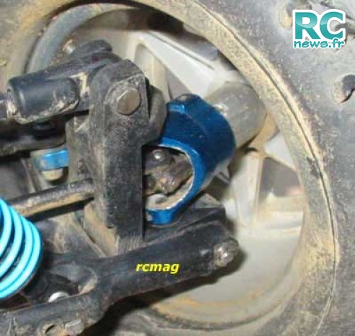

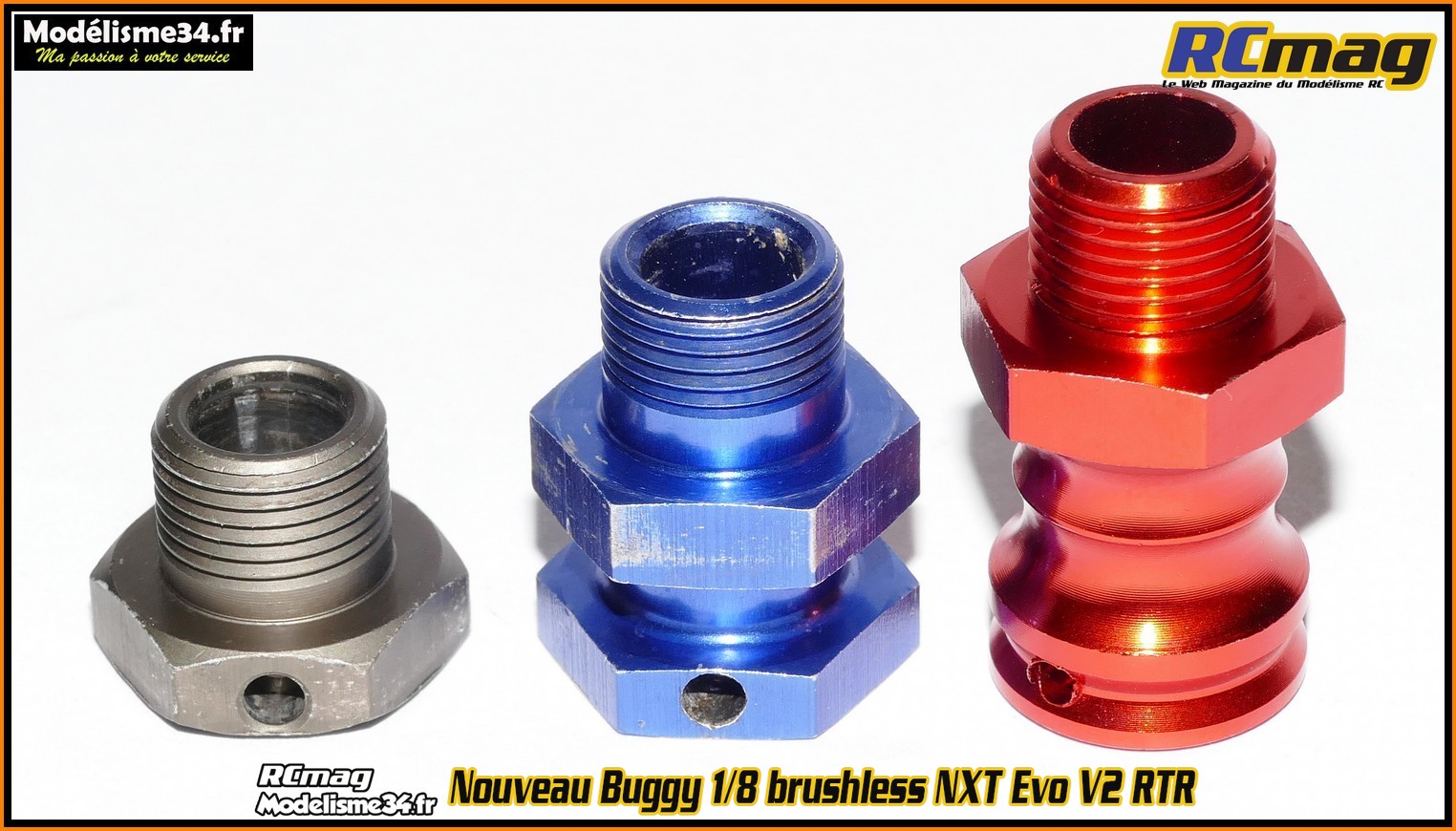

Comme il va falloir élargir la voie, j'ai recherché des moyeux "truggy" de 17
A gauche de boite, au centre kyosho truggy, à droite une chinoiserie a tester
Messages: 7272
MessagePosté le: 01.05.2024, 18:53:20    Sujet du message: Répondre en citant
Le grand à droite à mon avis, les portes-fusées et cardans vont pas aimer Mad
