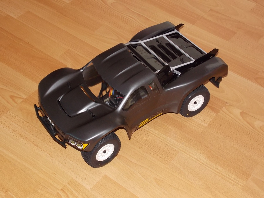

MessagePosté le: 25.01.2024, 17:39:35    Sujet du message: Répondre en citant
C'est tous ce qu'il y a de possible.
Pour obtenir un effet "gun metal mat" genre Stealth Fighter, une couche de TAMIYA 86055 PS-55 Vernis transparent mat, le résultat sur mon TLR 22 SCT Wink

MessagePosté le: 25.01.2024, 18:08:42    Sujet du message: Répondre en citant
Joli OK!
Merci pour ce retour d'expérience
