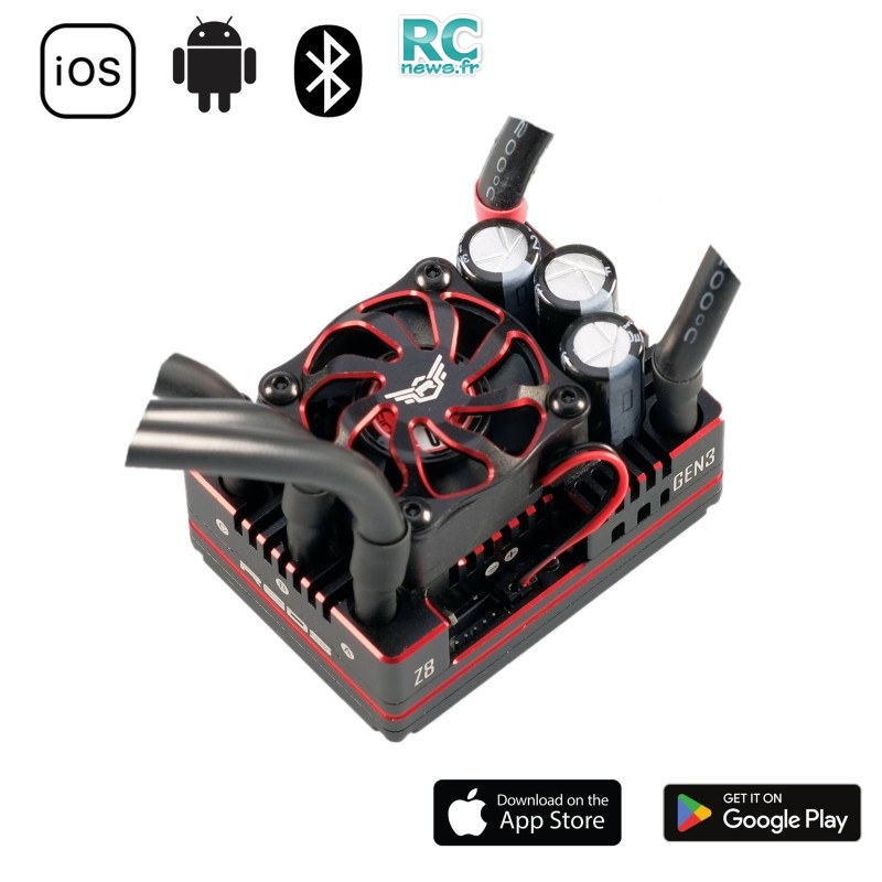

bonjour a tous , je me pose une question sur ce variateur que je possède !
je roule en 2 x 2S , le cut off sur ce vario est réglable de 0, auto , 3.00 , 3.50, 4.00, 4.50, 5.00, 5,50 etc... jusqu'à 16.00 .
faut-il le régler a 3.50 ou le total avec le nombre de cellules 14.00 !?
jusqu'à présent jetais a 3.50 sans problèmes , mais au cas ou je préfère poser la question

il me semble que c'est mieux sur une cellule
je savais pas que c'était possible sur la tension total de la batterie

J’ai eu le doute que ce soit la somme totale justement ! Mais non c’est bien par cellules . Donc 3.50 c’est bien !

Dans tous les cas ça ne change rien que ce soit par cellule ou le pack entier !
Il n'y a QUE deux câbles entre variateur/ contrôleur et accus.
Soit on dit au Vario que la batterie fait 2, 3, 4S ...
soit on le met en auto et il détecte normalement le nombre de S.
Ensuite en général on indique le mini qu'on veut 3,5 par exemple (et il calcule tout seul pour ex 4S: 3,5x4=14v.) mais se trouve tu vas avoir une cellule à 3, une à 4 et 2 à 3,5 ...
Même problème si tu lui dit c'est 14v pas en dessous... il ne peut pas connaître la tension individuelle de chaque cellule.
