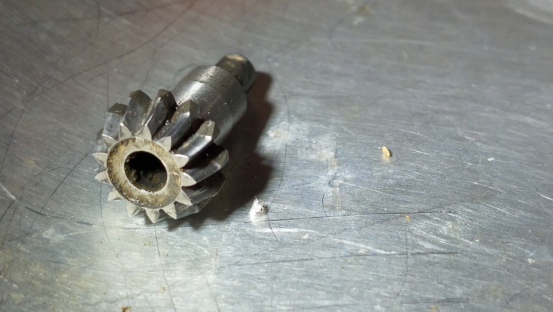

Bonjour à tous comme partagé tout à l'heure, en démontant mon NXT au bout de 20 packs je me suis rendu compte que mes 2 pignons d'attaques étaient complètements détruits.
Je les ai montré à des gens qui font de la RC depuis longtemps , ils n'ont jamais vu ça (je vous passe les moqueries sur mon choix d'acheter cette marque).

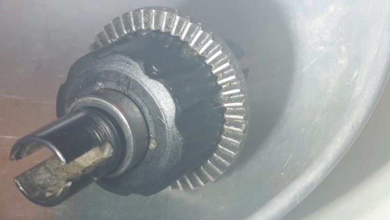

Du coup en creusant un peu, on a vu que le pignon a une denture hélicoïdale alors que la couronne a une denture droite.
Voici ce que j'ai sur ma voiture :
Et voici à quoi ressemble une couronne à denture hélicoïdale :
Forcément un mix denture hélicoïdale et denture droite ne peut pas durer dans le temps.
Mais ce n'est malheureusement pas tout, du coup je suis allé voir ma notice et la nomenclature indique clairement :
- Référence STRS-117 : Pignon d('attaque STR8 hélicoïdal
- RéférenceSTR-080 : Couronne de différentiel STR8 qui correspond à une denture droite sur le site de la marque :
Là aussi ça ne me semble pas cohérent.
Enfin bref je n'y comprends rien. La seule chose de concrète c'est que j'ai un NXT XTREM qui a fait 20 packs (précisément, je les compte) uniquement sur un circuit réputé glissant et que j'ai 2 pignons d'attaque complètement morts.
Je ne sais pas si vous trouvez ça normal, moi non. Désolé c'est mon coup de gueule du soir. Je suis dégoutté, je viens de commander 2 pignons d'attaques neufs hélicoïdaux et là il faudrait que je recommande encore 2 couronnes hélicoïdales qui n'ont même pas l'air d'exister seules sans les pignons d'attaque. Il faut donc que je rajoute encore 80 euros pour faire rouler cette voiture.
Perdu pour perdu, je vais contacter le fabriquant pour avoir leur retour.

Ca ne m'étonne même pas ...
Suffit de lire le sujet >Préparation de l'Hobbytech NXT Xtrem version pack promo<
où je disais dès le début :
Subaroues a écrit:
Pignon hélicoïdal sur couronne droite, ça peut pas fonctionner !
Tu vas en faire du steak haché après le premier pack Mad
Bon ça a tenu 20 quand même Mad

j'en ai parlé a chaque fois sur les vidéo nxt RTR
perso pas eu le probleme sur mon RTR qui a largement dépassé les 60 packs ( vais faire la vidéo grosse révision bientot ) mais il est vrai que je roule jamais de boite. Je démonte et remonte a ma sauce.
Tes camarades de club peuvent se moquer ... mais y'a des voitures bien plus cheres qui éclatent les couples, bouffent des pignons, perdent quelques dents ... Surtout que c'est de plus en plus fin avec des cellules light pas toujours assez rigides. Sans compter la mode des petits roulements sur les transmissions ...
A savoir qu'il y a 2 types de couples sur le NXT
Le droit sur les NXT nitro
Hélicoïdale sur les RR et XR ainsi que certaines séries de RTR
Et un mixte pignon hélicoïdal et couronne droite sur les RTR type Evo 4 et Xtrem
J'avais donc posé la question pour ce mixte et on m'avait répondu que c'était une solution intermédiaire plus solide que le 100% droit.
A noter que j'ai rencontré des pilotes qui roulent sur RR et qui montent du 100% droit pour gagner en roue libre.
A ta place je remonterai de boite car normalement tes couronnes ne devraient pas etre usées. Et de vérifier les roulements, de jouer aussi avec les rondelles de calages. J'en ai aussi parlé sur les vidéos car sur les RTR ils en ont mis partout et cela peut brider la transmission

J'avoue n'avoir pas été convaincu par la réponse de Monsieur Matéo à l'époque sur les couple dépareillés.
L'usure plus que prononcée me conforte dans ce que je savais sur les dentures de pignonnerie.
Il faut en théorie avoir le plus de surface possible en contact pour répartir les efforts sur le plus de surface possible tout en limitant les frictions. Si une denture droite offre un meilleur rendement, une denture hélicoïdale offre quant à elle plus de surface de contacte tout au long de la rotation du renvoie d'angle. Non seulement chaque dent offre plus de surface de contact mais deux nouvelles dents entre en contact avant que la première paire de dents n'y soit plus.
Si on utilise un pignon hélicoïdale avec une couronne à denture droite, la surface de contact est forcément réduite donc les effort sont portés sur une plus petite surface.
Le plus simple pour s'en persuader est de faire l'expérience par soit même.
Pour augmenter la surface de contacte avec des pignons droits comme hélicoïdaux, il faut soit augmenter la taille du pignon par rapport à la couronne pour avoir plus de dents en contact à un moment de la rotation , ce qui est difficile car on change le ratio de la boîte de transmission; soit augmenter la taille du module ce qui faire perdre en rendement.
Beaucoup de marque comme ici utilisent de l'acier fritté pour la pignonnerie de transmission. L'acier fritté est un pressage à froid de rebut d'usinage réduit en poudre et nettoyé. Cela produit donc des alliages dont la composition peut être amenée à changer en fonction de ce qui est disponible. Il n'est pas rare d'avoir des usures différente avec ce genre d'aciers. Si en plus on utilise des assemblages un peu étranges, la durée de vie est plutôt réduite.
Je ne peut que vous conseiller de remonter votre auto avec des couples dont la denture est identique et à lubrifier régulièrement vos couples. Il faut aussi caler correctement les couples et contrôler ce calage régulièrement d'autant que nos boîtes de transmission sont en plastique est avec les chocs, la chauffe il peut y avoir des déformations. Il faut en tout cas contrôler après les deux ou trois premières heures de roulage.
J'ai bien regardé les vidéos d'Eric et en suivant ses conseils la voiture devrait être plutôt fiable si en plus on fait attention à la transmission.
J'ai vu plusieurs vidéo différentes et les sorties de diff par exemple ne sont jamais lubrifiées. Mécaniquement c'est une hérésie, il faut donc le faire pour éviter les grippages ou une usure prématurée.
