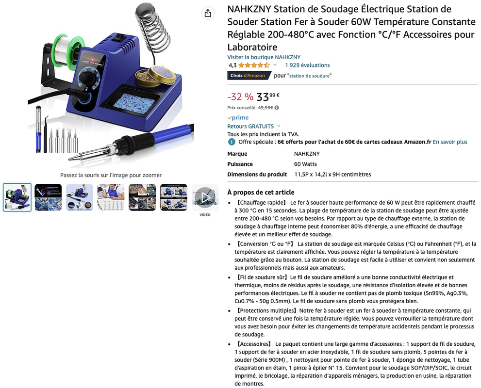

MessagePosté le: 14.09.2024, 13:59:59    Sujet du message: Répondre en citant
Salut les rctistes Smile
Je vais avoir besoin d'un fer à souder pour de la prise (ec5) puis combo par la suite...
J'ai lu plusieurs sujets et apparemment le modèle que j'avais en vue ne sera pas assez puissant Crying or Very sad
Quel est le modèle actuel qui pourrait suffire avec un tarif ''correcte'' Question

J'ai ce modèle de Lidl, en effet ce n'est pas l'idéal pour la soudure de câbles de section type contrôleur, il ne chauffe pas assez et manque de puissance.
Je serai également intéressé d'avoir des retours de matériels plus perfromants!

Merci pour ton retour d'utilisation OK!
Car en lisant à droite et à gauche je ne comprenais pas pourquoi avec ce fer montant à 450 degrés, température requise pour souder du 12 AWG, je n'aurai pas pu réaliser le taf 🤔
Pour moi le petit 48w du fer comparé aux 80/100w minimum pour réaliser ce type de soudure ce serait traduit par une montée de température à 450 degrés plus longue mais qu'une fois cette température atteinte j'aurai pu faire les soudures...
