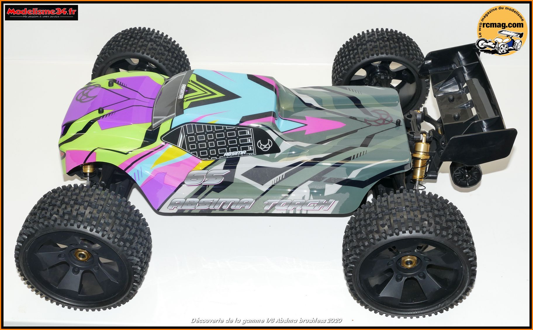

MessagePosté le: 26.04.2023, 09:50:01    Sujet du message: Répondre en citant

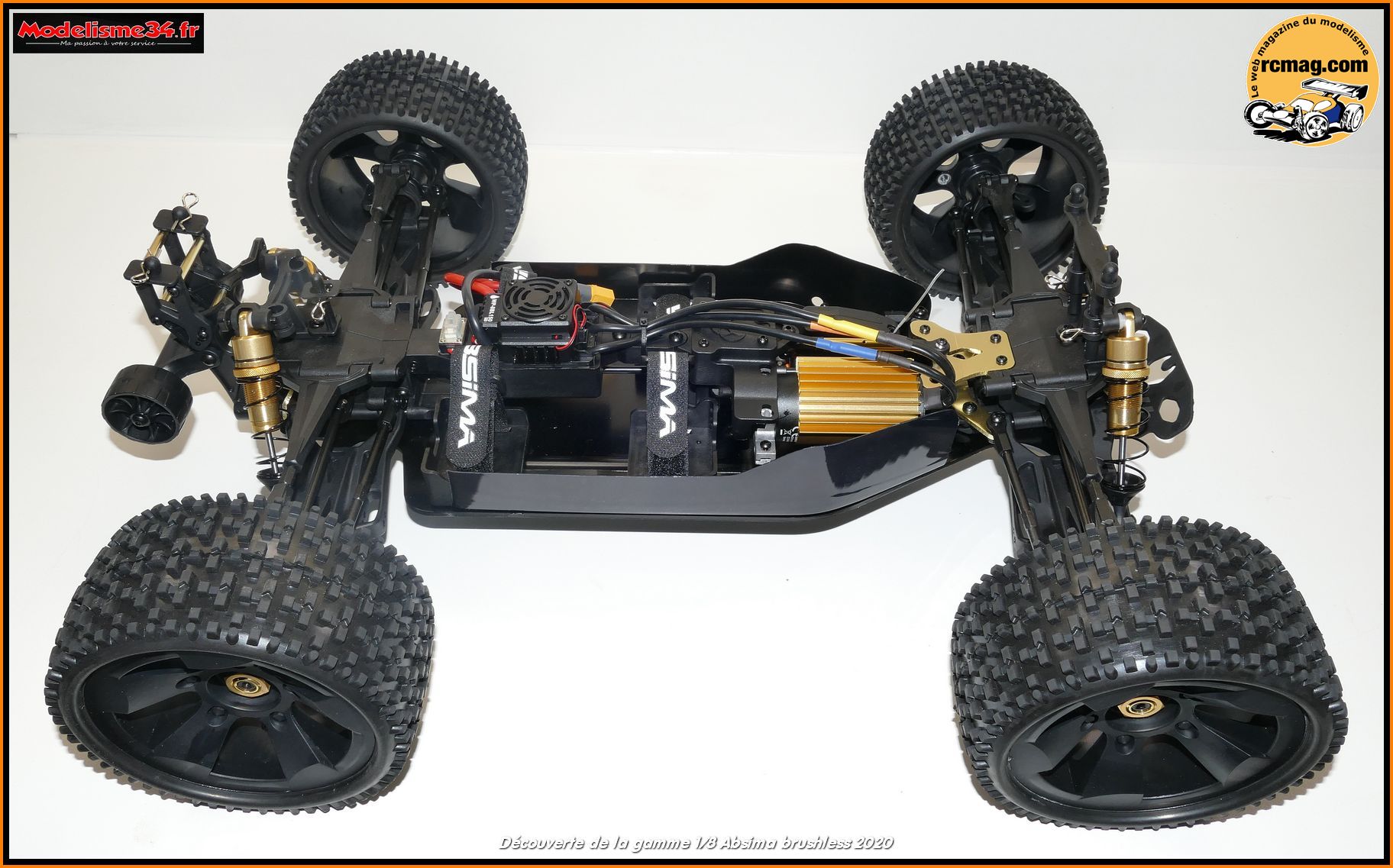

La voiture neuve en 2020. C'est la version 6s que j'avais longuement testée pour rcmag en photos et vidéos.

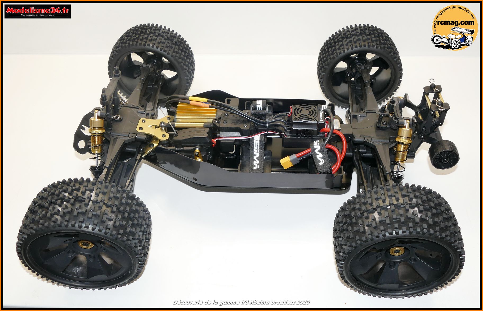

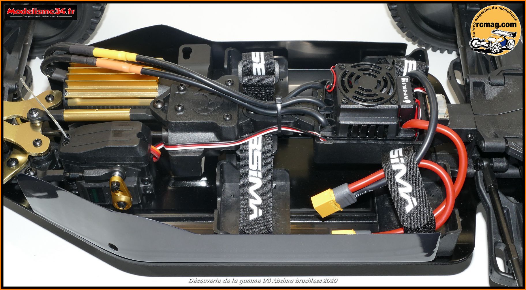

MessagePosté le: 26.04.2023, 09:50:58    Sujet du message: Répondre en citant

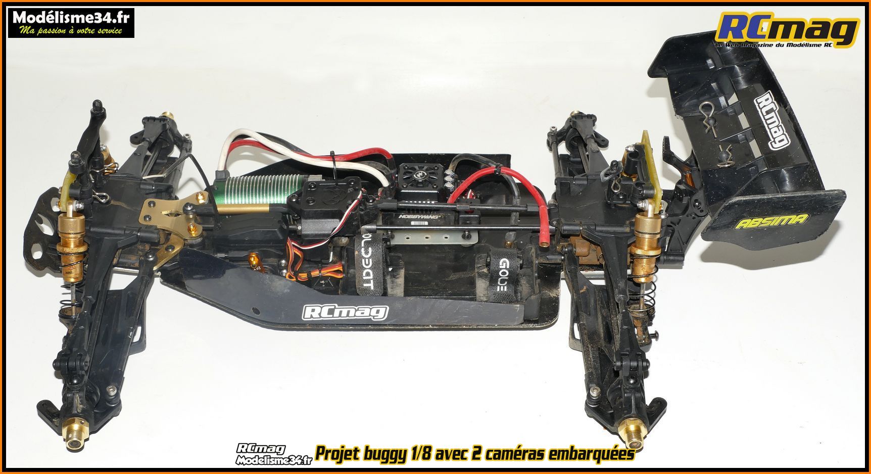

D'origine on retrouve coté gauche le servo de direction avec au dessus le récepteur et sur l'arrière l'emplacement pour une batterie 2s ou 3s.

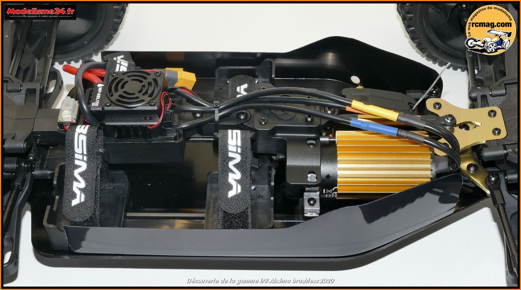

MessagePosté le: 26.04.2023, 09:57:02    Sujet du message: Répondre en citant
Sur la droite le second emplacement pour la batterie et sur l'avant le moteur 2100kv de diamètre 36. En 6s comme prévu d'origine, un peu le grand n'importe quoi ...
Pour une voiture destinée au débutant, bien trop de puissance, de la chauffe et logiquement des déceptions.

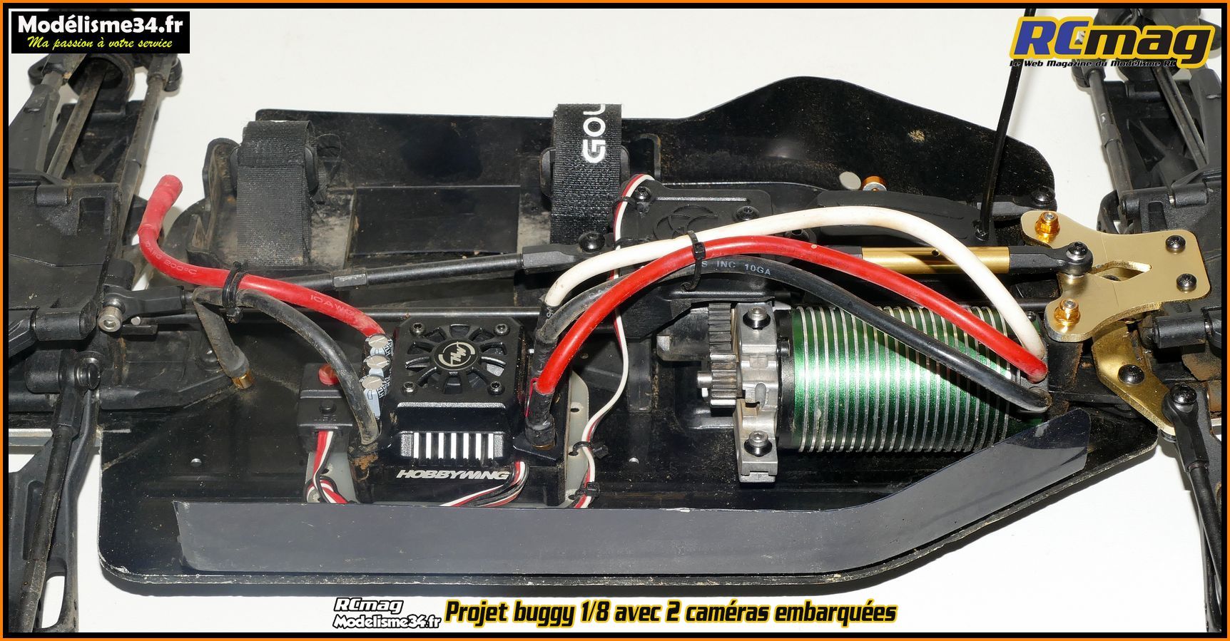

Messages: 120978
MessagePosté le: 27.04.2023, 16:34:26    Sujet du message: Répondre en citant

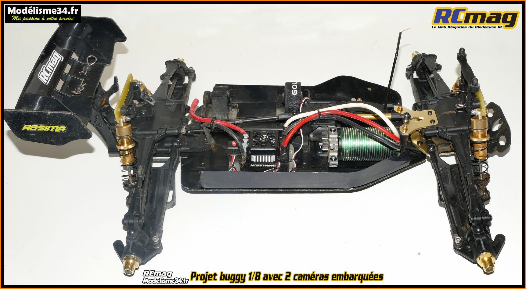

La voiture en 2023 avec pas mal de modifications suite aux premiers essais de début 2020 qui ne furent pas très concluant.
J'ai régulièrement utilisé cette voiture pendant 3 ans dans cette configuration sans entretien particulier et elle commençait a "fatiguer" ...
De plus lors d'une récente démonstration, je l'avais prêté et quelque peu malmenée, y'avait eu de la casse ...
Sur ces photos on peut voir si on les compare aux images de la voiture de boite que les modifications sont assez nombreuses même si cela concerne surtout les trains avant et arrière et le coté droit.
Au lieu du montage avec 2 batteries, je n'ai gardé que celui de gauche pour une unique 4s.
Messages: 120978

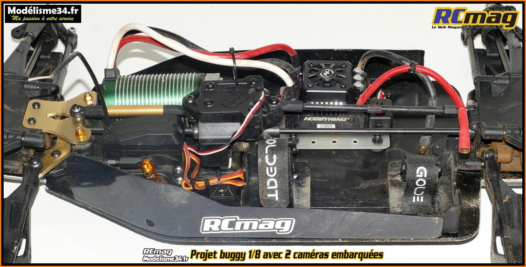

MessagePosté le: 29.04.2023, 14:52:41    Sujet du message: Répondre en citant
Coté droit les changements sont plus nombreux avec le contrôleur qui n'est plus en position centrale "haute". Le support qui l'accueillait et servait aussi de renfort arrière pour le châssis est remplacé par une simple biellette ( réduction des masses et rabaissement du centre de gravité ). Le contrôleur est monté sur une platine souple bien plus sécurisante et rapidement démontable. Pour le moteur j'ai mis de l'ancien mais du balaise, un Mamba 2200kv que j'utilise depuis 2013 et qui semble increvable.
Au niveau de la commande de direction j'ai utilisé le kit M1355 de chez modélisme34.fr qui facilite l'entretien et permet d'avoir une direction plus "fluide".
