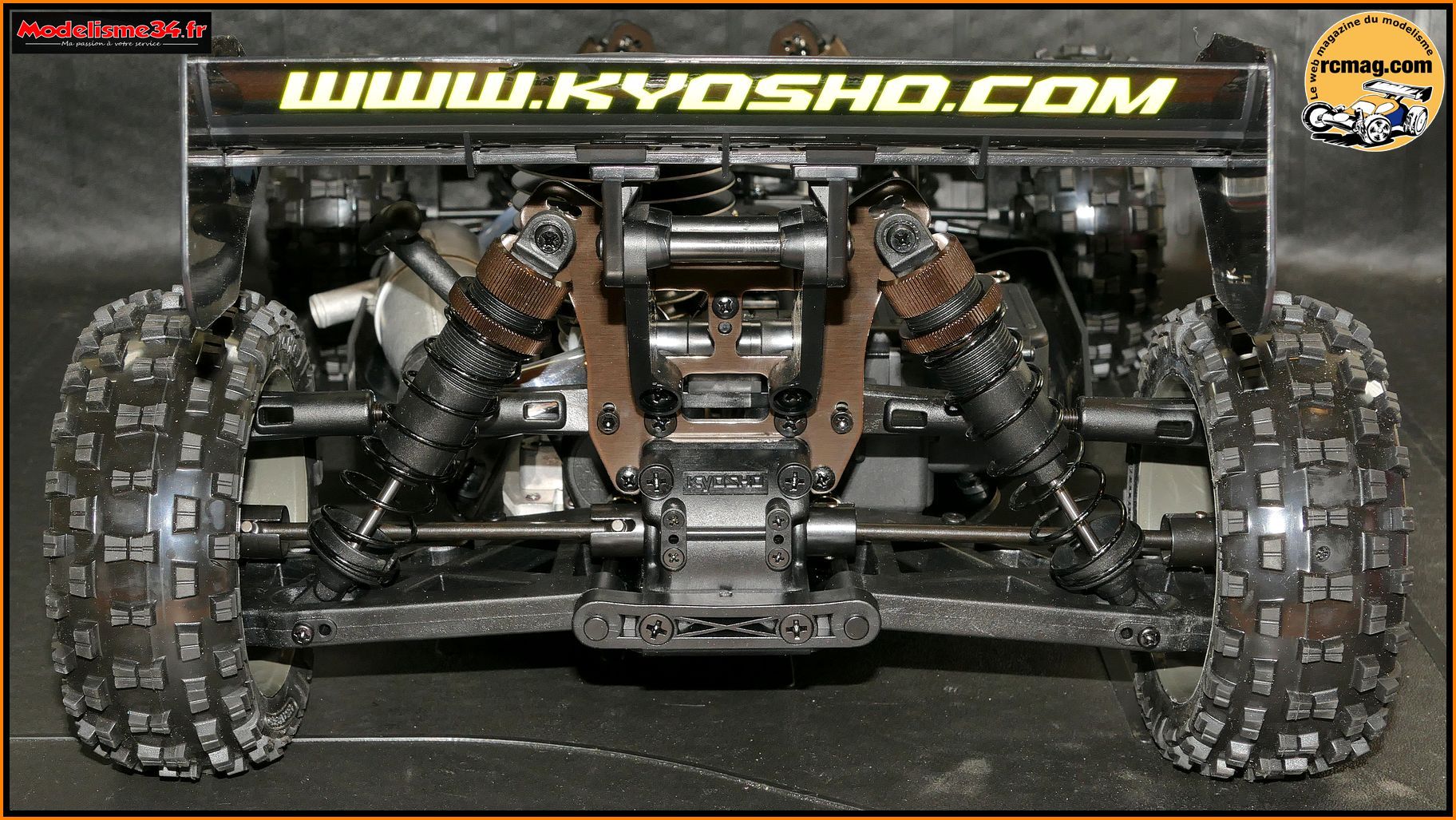

Salut,
J’aurais besoin de votre aide, pour remplacer un triangle de suspension arrière, sur une Inferno NEO 3.0
L’axe qui retient le triangle sur le train arrière, n’a aucune empreinte de vis mais juste une grosse pièce chromée qu’il faut enlever, donc avant de forcer et casser quelque chose, je demande votre aide.
Merci d’avance et bon week-end à vous… OK!

C'est une bague d'arrêt. C'est hyper simple a changer. Sur la chaîne youtube de rcmag tu as des vidéos sur le néo. Entretien, préparation ...

j'ai regardé sur la chaîne youtube RCmag, et en effet j'ai trouvé comment procéder.OK!
Les visses qui viennent sur la bague étaient tournées vers le bas, c'est pour cela que je n'ai pas trouvé la manip de démontage!! Mad
Par contre, j'ai essayé de faire le remplacement, mais impossible à desserrer la bague, je pense que l'ancien proprio a dû serrer trop fort lors d'un autre remplacement de triangle, et maintenant ma clé alen tourne dans le vide et je n'arrive pas à dévisser la vis de la bague, parce que l'empreinte de vis est complètement explosée!! Crying or Very sad
Je crois que le seul moyen est de meuler l'axe maintenant, et je vais devoir acheter 2 nouvelles axes! Question
J'ai regardé la ref. c'est la IF244... Crying or Very sad

Doucement !
Y'a plein de trucs à essayer avant ...
petite empreinte torx éventuellement à rentrer un peu en force,
ou un coup de mini disqueuse pour faire une empreinte de tournevis plat,
ou extracteur de vis,
ou, pour finir, perceuse + foret métal (3mm si vis M3) pour faire sauter la tête puis pince pour enlever le reste de la vis du support.

Avant de fusiller l'empreinte il fallait essayer de chauffer la bague au fer à souder. Il y a sans doute eu du frein filet que cela aurait ramolli. Ca reste à faire si tu veux essayer les méthodes indiquées plus haut.
Penser aussi au niveau outillage à avoir au moins des clés coudées Wera Hex Plus. S'en servir quand ca résiste comme ici. Je ne compte plus le nombre de fois ou cela m'a évité le même déboire que toi ici.

Merci, mais le problème est c'est une vis complètement enfoncé dans la bague ce qui complique vachement la tache, sans abimer la bague. C'est une BRT sans tête STHC, pas sûr que ça s'appelle comme ça, et concernant le diamètre c'est tout petit, peut-être du M2...
Et si j'abime la bague, elle ne se vend pas seule (je crois), donc je dois quand-même acheter l'axe qui elle est livré avec la bague et la vis...
Je vais quand même essayer, mais même si j'arrive à sortir la vis son empreinte va être encore plus défoncé, et je ne sais pas si j'arrive à trouver des vis pareil... Wink
Penser aussi au niveau outillage à avoir au moins des clés coudées Wera Hex Plus. S'en servi quand ca résiste comme ici. Je ne compte plus le nombre de fois ou cela m'a évité le même déboire que toi ici.
Je n'ai rien fusillé elle l'était déjà. J'ai essayé avec la bonne taille de allen et ça tourne dans le vide, et si je prends la taille au dessus ça ne rentre pas... Crying or Very sad

Au pire, tronçonne la bague à la dremel

Tronçonne en plusieurs fois! Sinon ca va trop chauffer.
Ca m'étonnerait que ce soit du M2 sans tête. Ca donnerait une empreinte 6 pans vraiment rare, du 0.9 je pense. Vérification faite c'est du M3x3. Ca se trouve facilement.

Alors il aurait en effet été plus constructif de chauffer avant, cela permet souvent d'éviter bien des soucis.
Maintenant, avant de tronçonner quoi que ce soit il faut essayer de faire proprement les choses.
Si la vis ne dépasse pas, la meilleure solution consiste à percer la vis. Il faut le faire bien droit pour ne rien abîmer. Sur le Néo la bague d'arrêt a des vis M3. Donc si on souhaite sauver le bague d'arrêt, on perce à 2,5 jusqu'à l'axe.
Il suffit de passer un petit coup de taraud pour chasser le reste de la vis une fois la bague retirée.
On peut percer à 3 mais dans ce cas il faut soit percer et tarauder ailleurs pour conserver la même bague soit la changer.
J'avais fait un petit méplat sur les axes de triangles pour avoir une surface d'appui plate. Ensuite je remplace les vis pointeau par des vis à tête cylindriques avec une empreinte de 2 au lieu de 1 et je met souvent un petit coup de meule sur le bout de la vis pour avoir une surface bien plate en faisant attention au filetage.

Merci à tous pour l'aide! OK!
Mais, j'insiste que je n'ai rien cassé, parce que c'était déjà cassé. J'ai juste essayé avec mon kit outils Traxxas dédié RC, et soit ça tourne dans le vide, soit avec la mesure au dessus ça ne rentre pas. Je pense que l'ancien proprio a dû serrer trop fort comme un âne, jusqu'à ce que sa clé glisse... Shocked
Concernant l'idée de chauffer, je peux toujours essayer de chauffer, parce que comme dit avant je n'ai pas cassé l'empreinte plus que ce que c'était déjà cassé avant, mais j'ai quand-même un doute que je vais réussir à l'avoir proprement, et croyez moi je n'ai pas 2 mains gauches, je me débrouille assez bien dans mes bricolages.
Quand je dis que le meilleur est de tronçonner, c'est parce que de toute façon je vais terminer par au minimum casser la bague et la vis, comme elle n'est pas apparente.
Donc, comme le triangle est à changer, je pensais tronçonner à travers le triangle, pour venir sectionner l'axe au milieu, comme ça je suis sûr de casser seulement le triangle qui est déjà cassé, et l'axe qui est livrée complète avec la bague et la vis.
En plus, si je viens tronçonner avec une petite meule juste sur la bague, je risque fort de venir toucher soit le châssis, soit d'autres pièces sur le train arrière, et finir par avoir encore plus de frais...
Concernant le disponibilité de la bague seule, je n'ai pas trouvé en original Kyosho, mais il y a sûrement moyen de trouver de l'adaptable...

tu n'as pas un copain ou copine qui travail dans le domaine de la mécanique de précision ? va voir également dans les LEP (Lycée d'Enseignement Professionnel) cela te rendrait la vie un peu meilleur Smile pour te faire des bagues et tu pourrais te faire de la réserve en pièces OK!
mais comme dit plus haut: toujours chauffer une vis récalcitrante, vis serré au frein filet c mort ou presque pour ta clé Allen et le plus simple après, la copine qui m'accompagne sur les pistes ...miss DREMEL Smile OK!

normalement la bague est fixée a l'axe avec une vis sans tete de 3 et y'a pas de méplat sur l'axe.
donc si c'est vraiment "foiré", on peut le démonter sans tout massacrer
faut déjà retirer le train arrière du châssis
bien maintenir l'axe et faire tourner la bague avec une pince de préférence alu.
un petit coups de chauffe sur la bague facilitera l'opération
pour les vis sans tete je te conseil de mettre plus long que d'origine ; https://modelisme34.fr/index.php?route=product/product&path=214_218&product_id=3682
Ainsi l'empreinte sera plus profonde et cela dépassera un peu de la bague
https://modelisme34.fr/index.php?route=product/product&path=180_185&product_id=3667
on peut voir les axes avec les bagues

Un peu ridicule ce montage au final, c'est pas une barre antiroulis ...
Il aurait pu mettre un bête e-clip comme sur d'autres modèles
Après, si tu massacre tout au démontage, si le triangle est fichu, il y a un tout petit pourcentage de chance que l'axe lui soit tordu ?

Les bagues ont moins tendance à se sauver que les petits circlips. C'est ce qui équipait toutes les voitures avants et malgré les prépa il n'était pas rare de perdre l'un deux et le triangle ou porte fusée un fois l'axe envolé.
Au final on faisait tous des axes plus long avec une bague d'arrêt. C'était même une option chez pas mal de constructeurs avant le passage au axes filetés avec un écrou frein et maintenant les axes prisonniers des inserts ou des cales.
Il me semble même qu'un circlips coûte la victoire en mondiale à Pascal Gueye ou Olivier Danière si mes souvenirs sont bons.

Meilleure solution dans le cas présent.
Peut-être qu'un axe d'un autre véhicule/marque pourrait surement y aller ?

Oui c'est une bonne idée de sortir le train arrière complet pour pouvoir avoir plus d'accès, mais je pense que je vais au minimum casser la bague et la vis, mais bon l'important est de réussir à démonter pour remplacer le triangle.
Après j'achète le kit de nouvelles axes et je rajoute les vis plus longues comme suggéré, ça facilitera sûrement pour un remplacement prochain...
