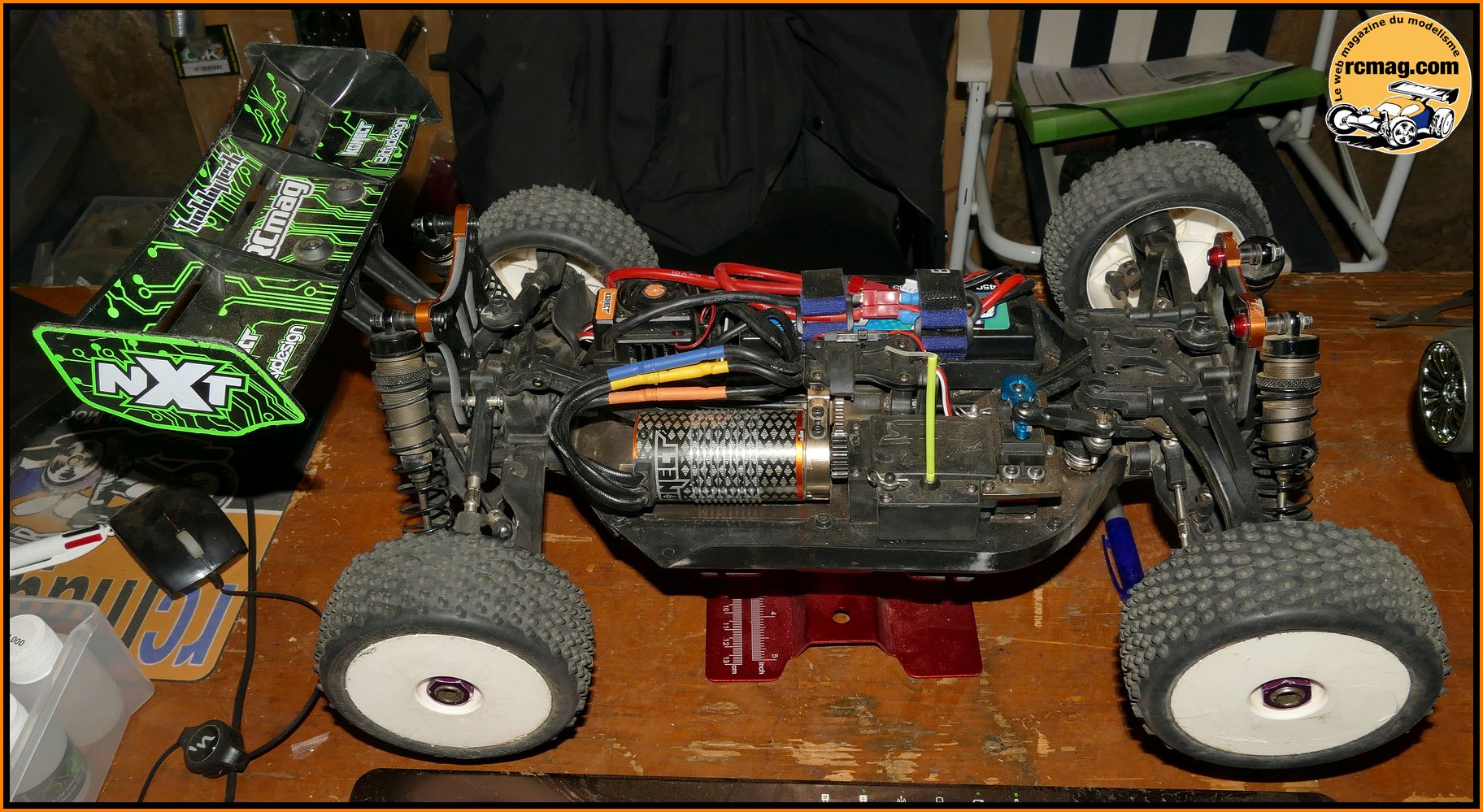

Quelques exemples de préparations avec les divers NXT RTR que j'ai testé
On va commercer par le NXT 2.0 de Cyril du magasin modélisme34.fr qui fut le premier de la série avec le train avant sur rotules.
Messages: 131997
MessagePosté le: 07.01.2023, 17:01:44    Sujet du message: Répondre en citant

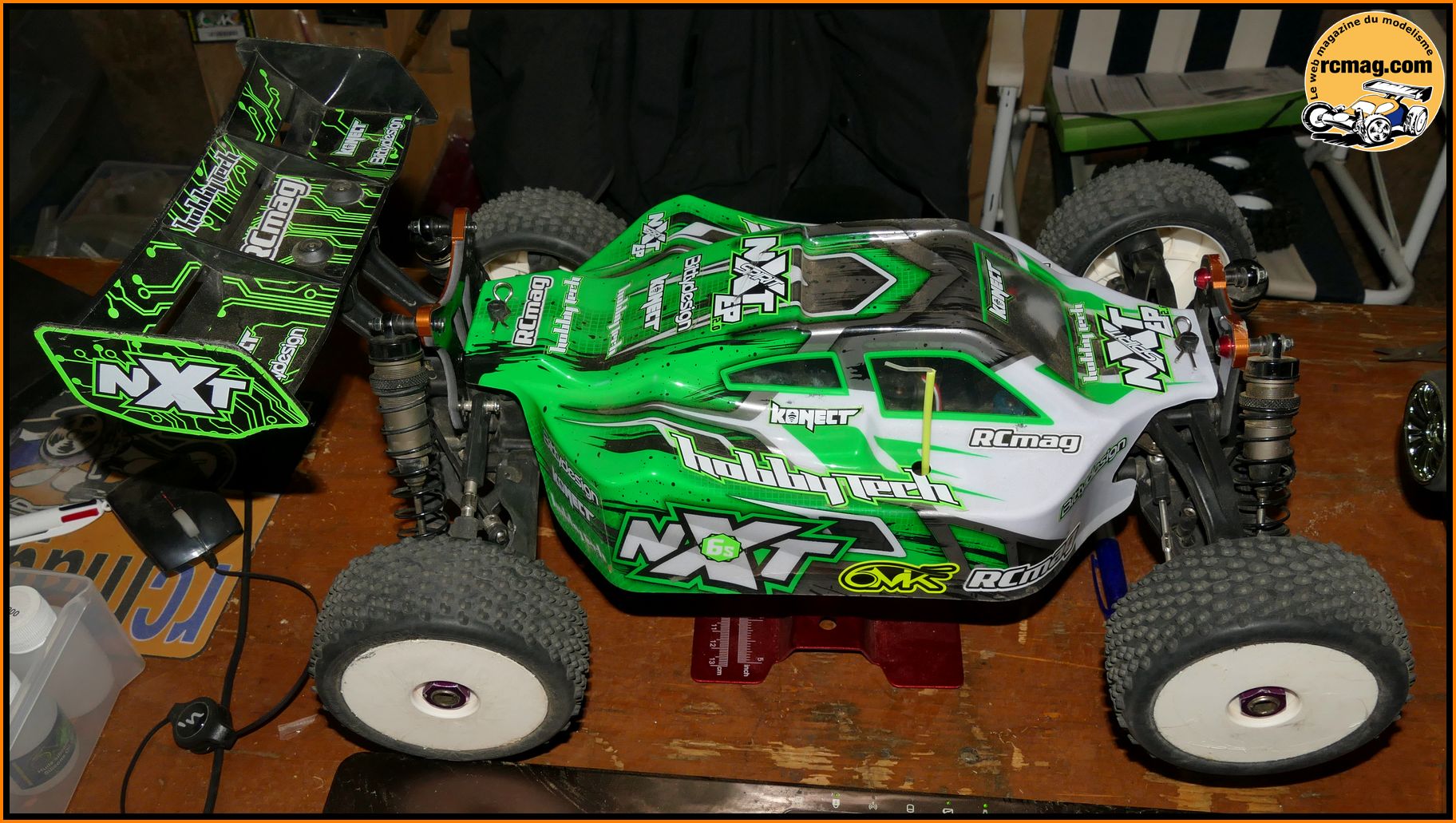

Comme on peut le voir la carrosserie et l'aileron ont une décoration identique au Xtrem ( photos de mai 2019 ).
A ce moment là on avait pas encore trop d'expériences sur cette voiture et toutes les modifications n'étaient pas finalisées.
Messages: 131997
MessagePosté le: 07.01.2023, 17:02:12    Sujet du message: Répondre en citant

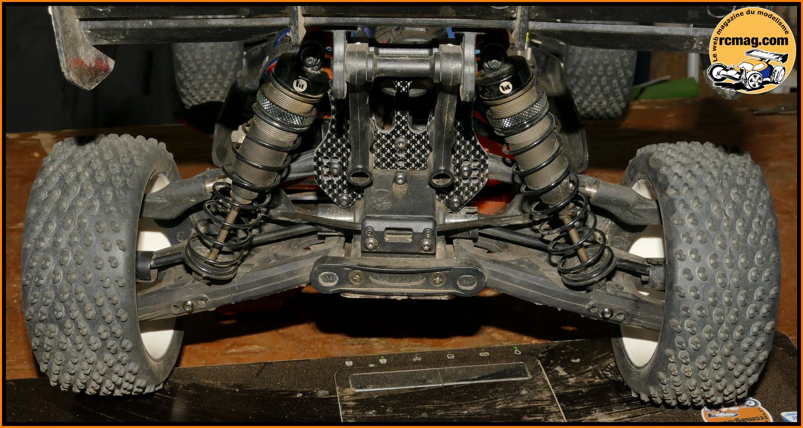

Elle reste tres proche de l'origine avec toujours les cales de triangulation en plastique.
Il s'était fait plaisir avec les supports carbone et leurs protections en alu.

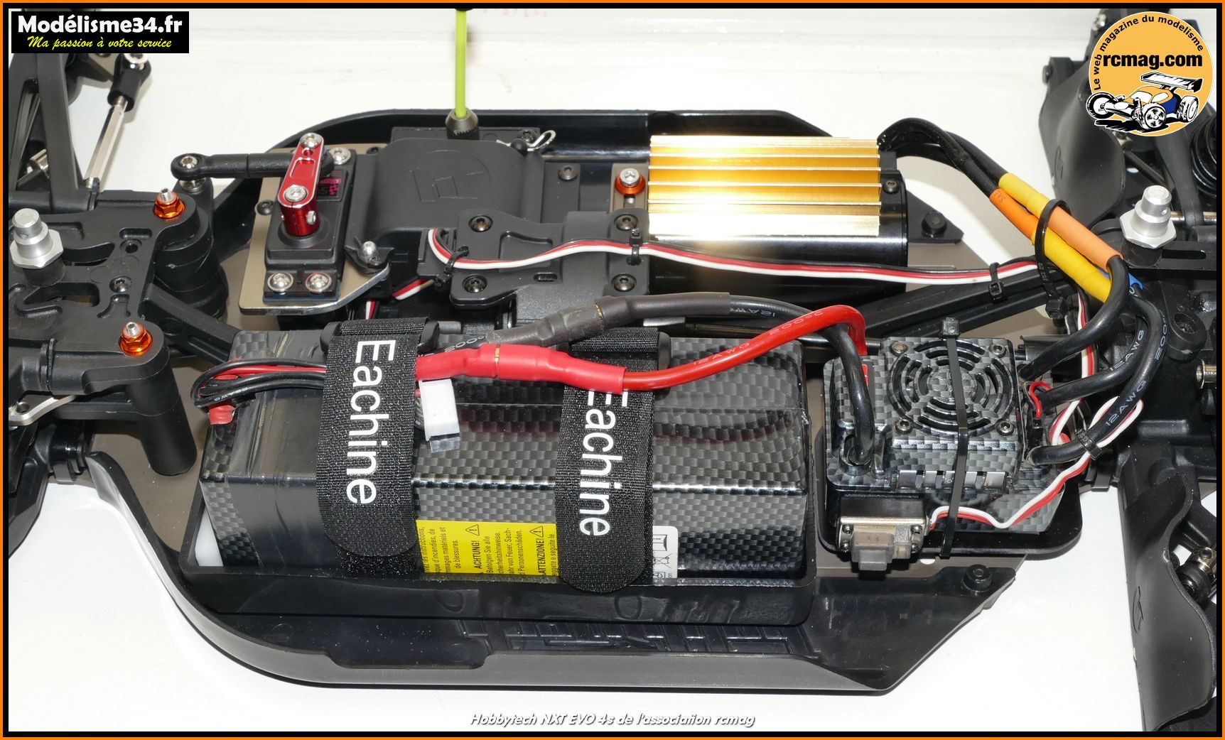

Par contre je lui avais déjà modifié l'implantation de la batterie et du contrôleur.
A noter que pour la commande de direction c'était un bricolage fait sur place a ne surtout pas copier ( palonnier alu non adapté ).

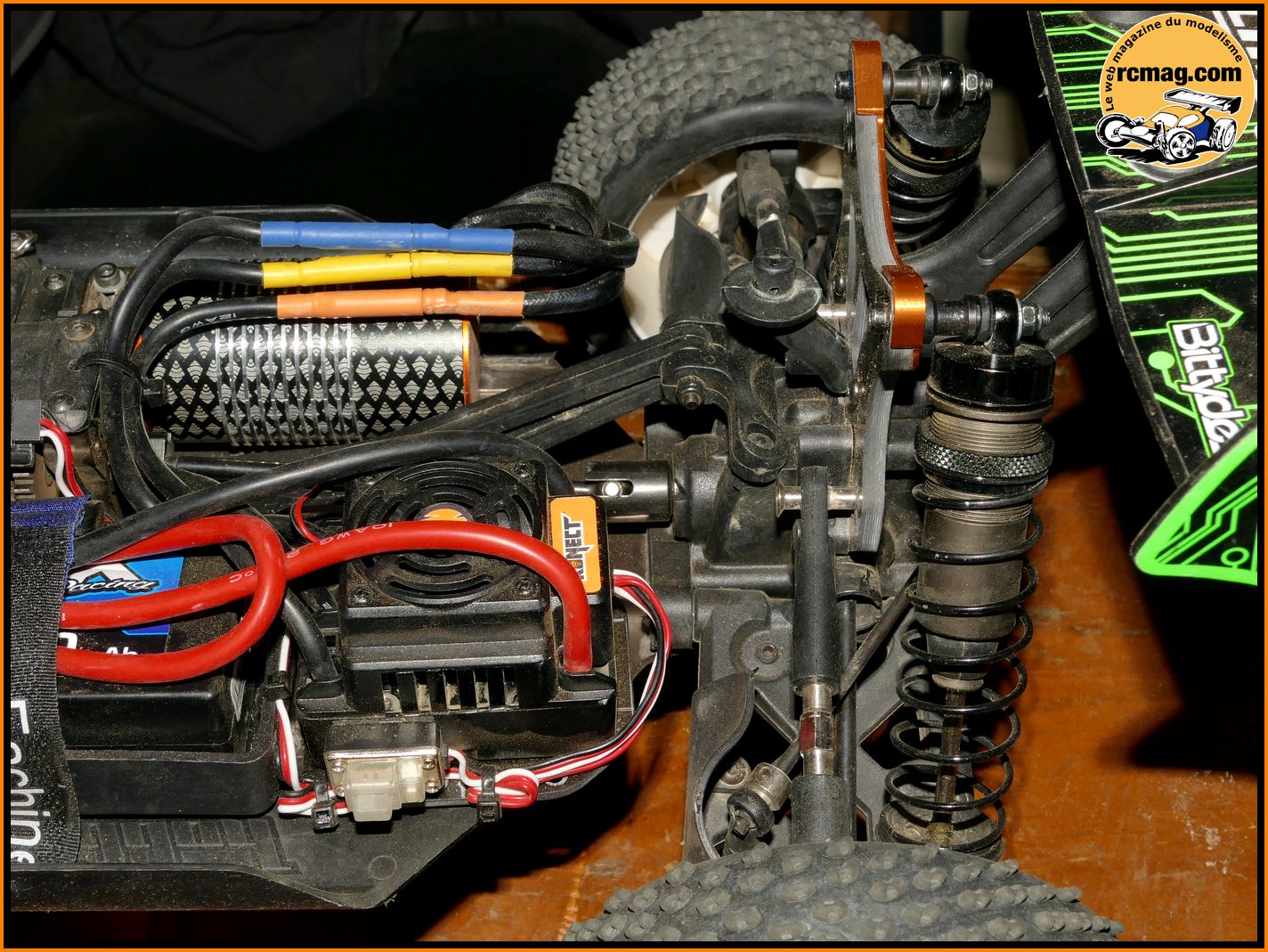

MessagePosté le: 07.01.2023, 18:02:53    Sujet du message: Répondre en citant

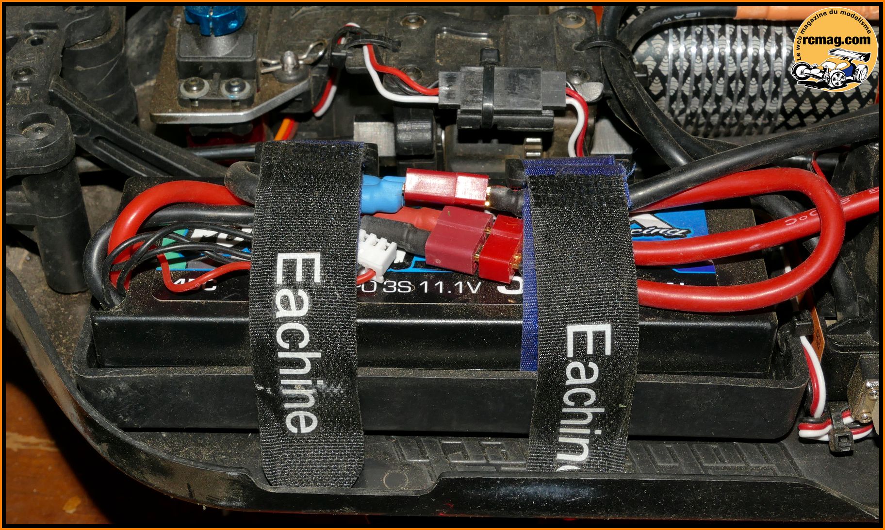

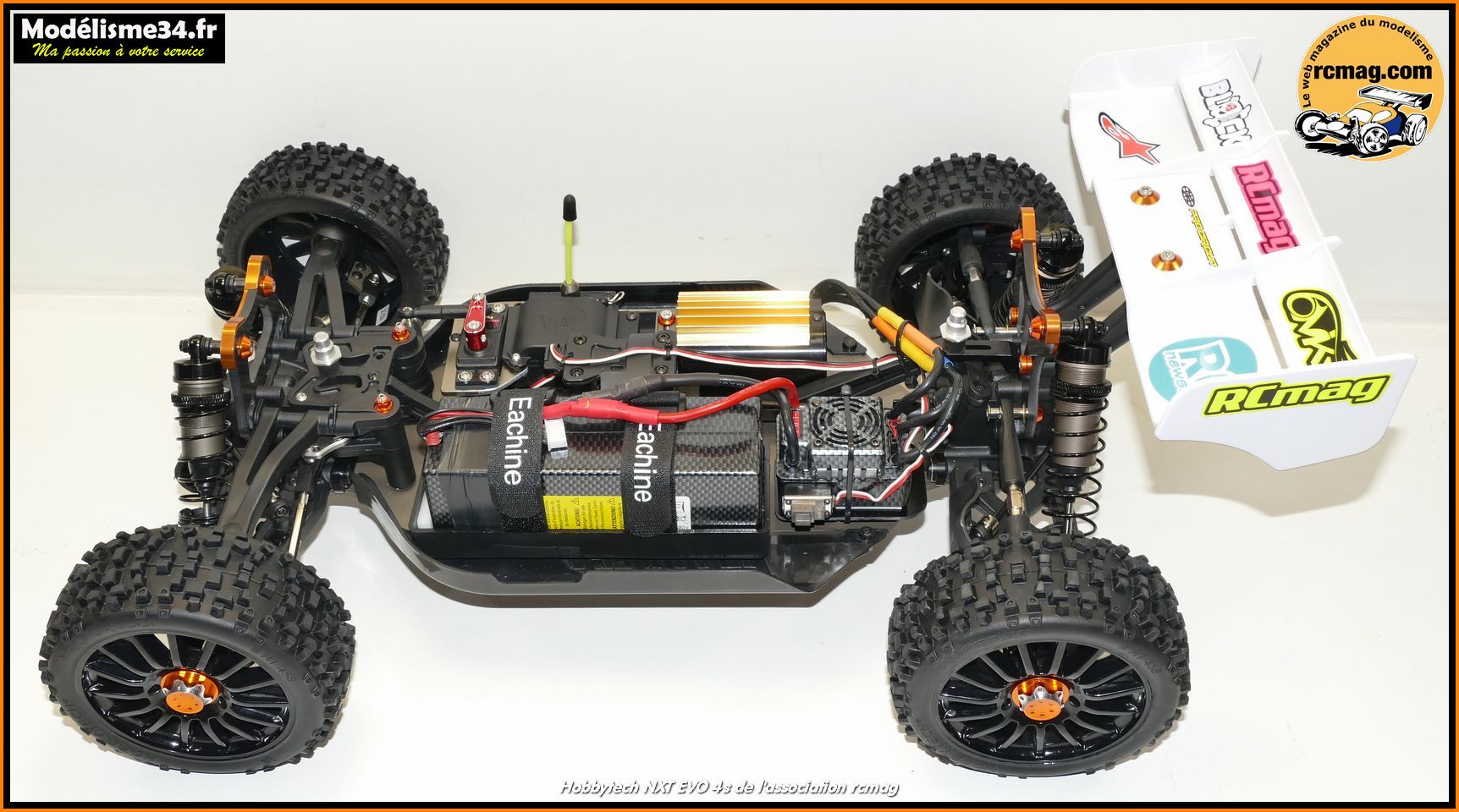

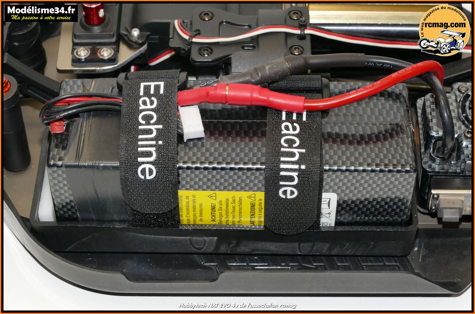

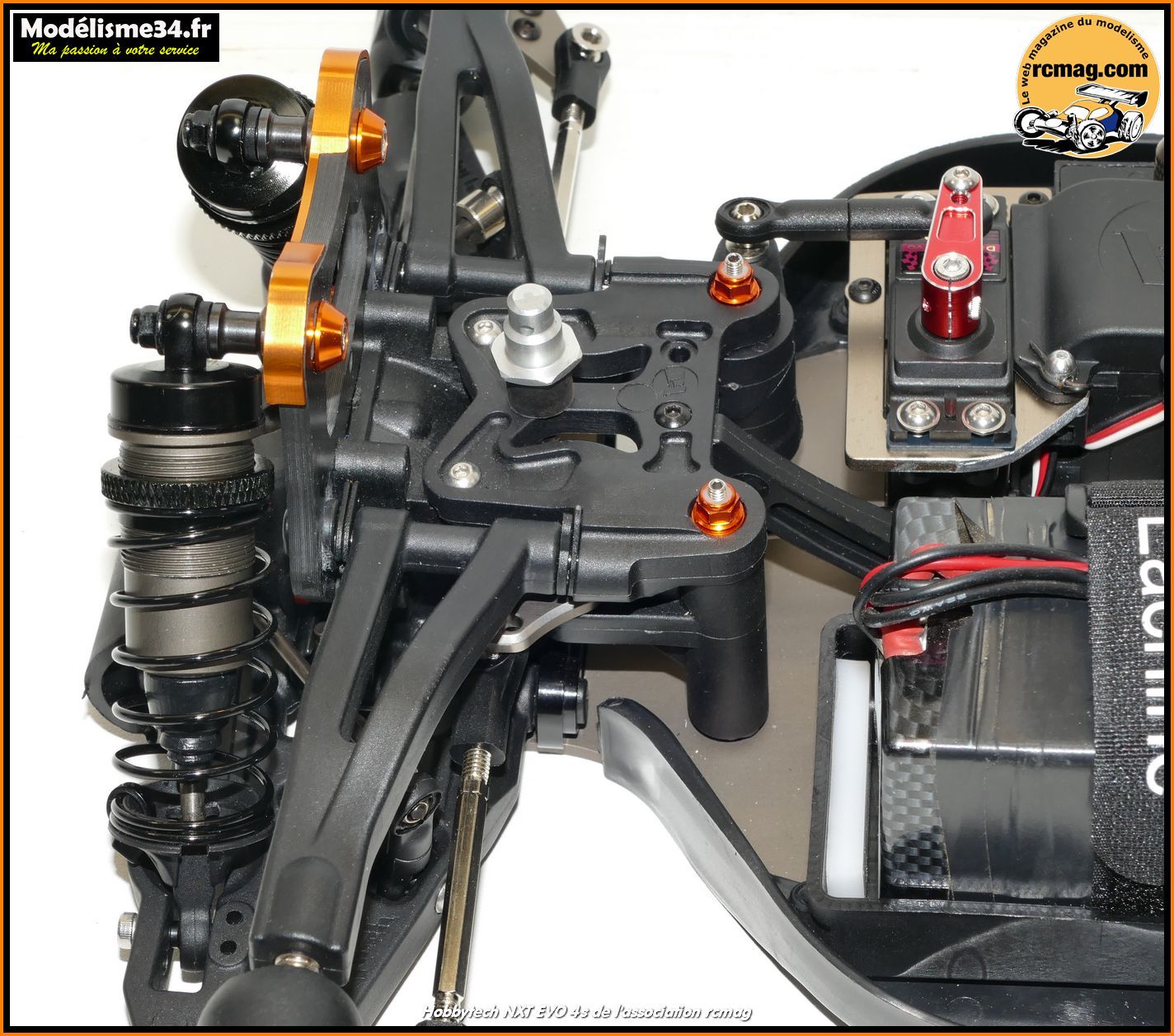

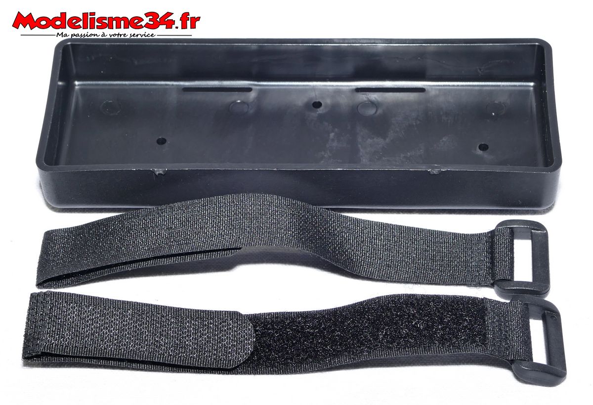

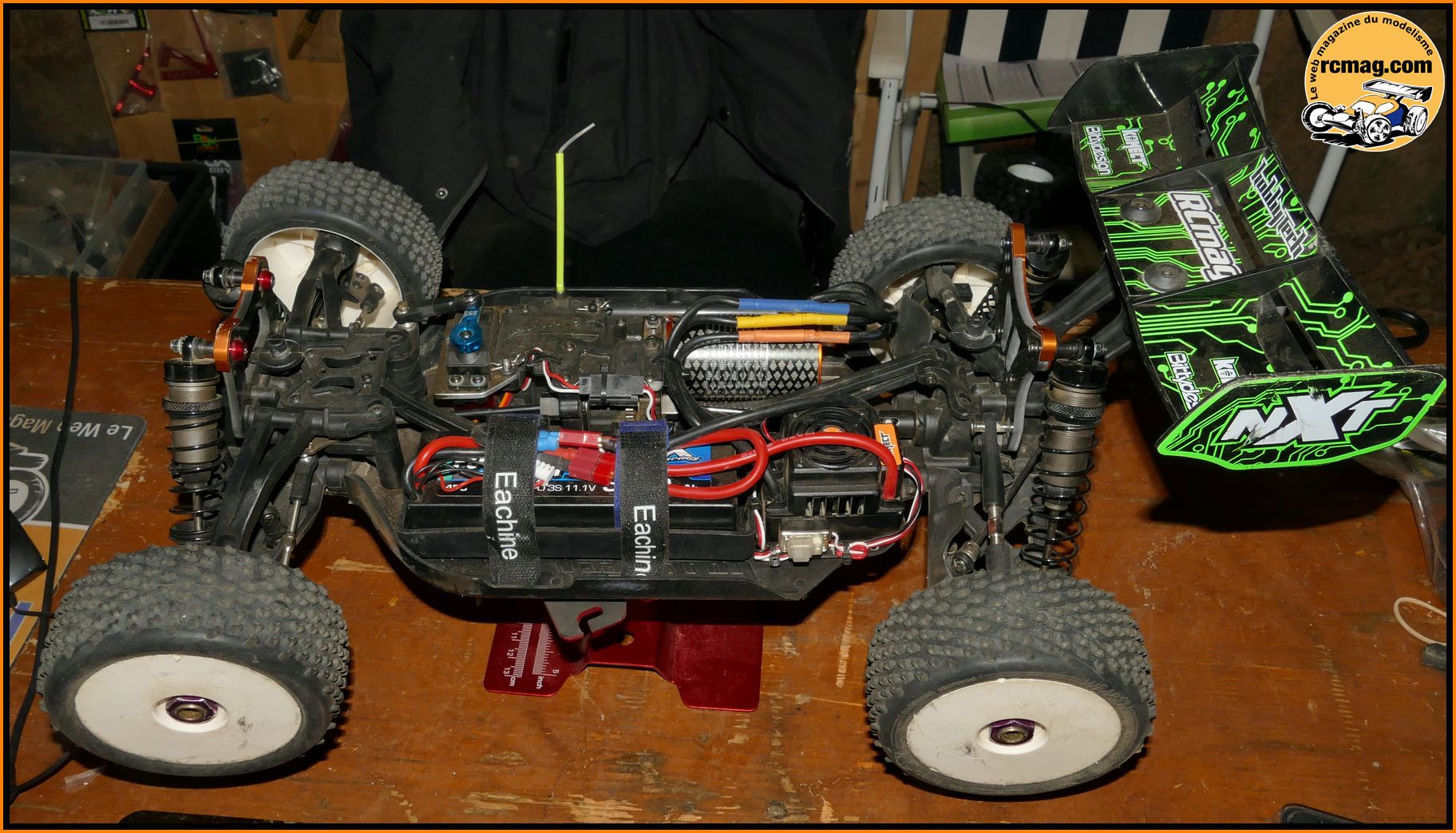

Coté gauche quelques changements avec un montage type RR avec la batterie placée devant le contrôleur.
Messages: 131997
MessagePosté le: 07.01.2023, 19:31:06    Sujet du message: Répondre en citant
Cela permet de gagner de la place, d'abaisser les masses et de gagner du poids.
Messages: 131997
MessagePosté le: 07.01.2023, 21:40:43    Sujet du message: Répondre en citant

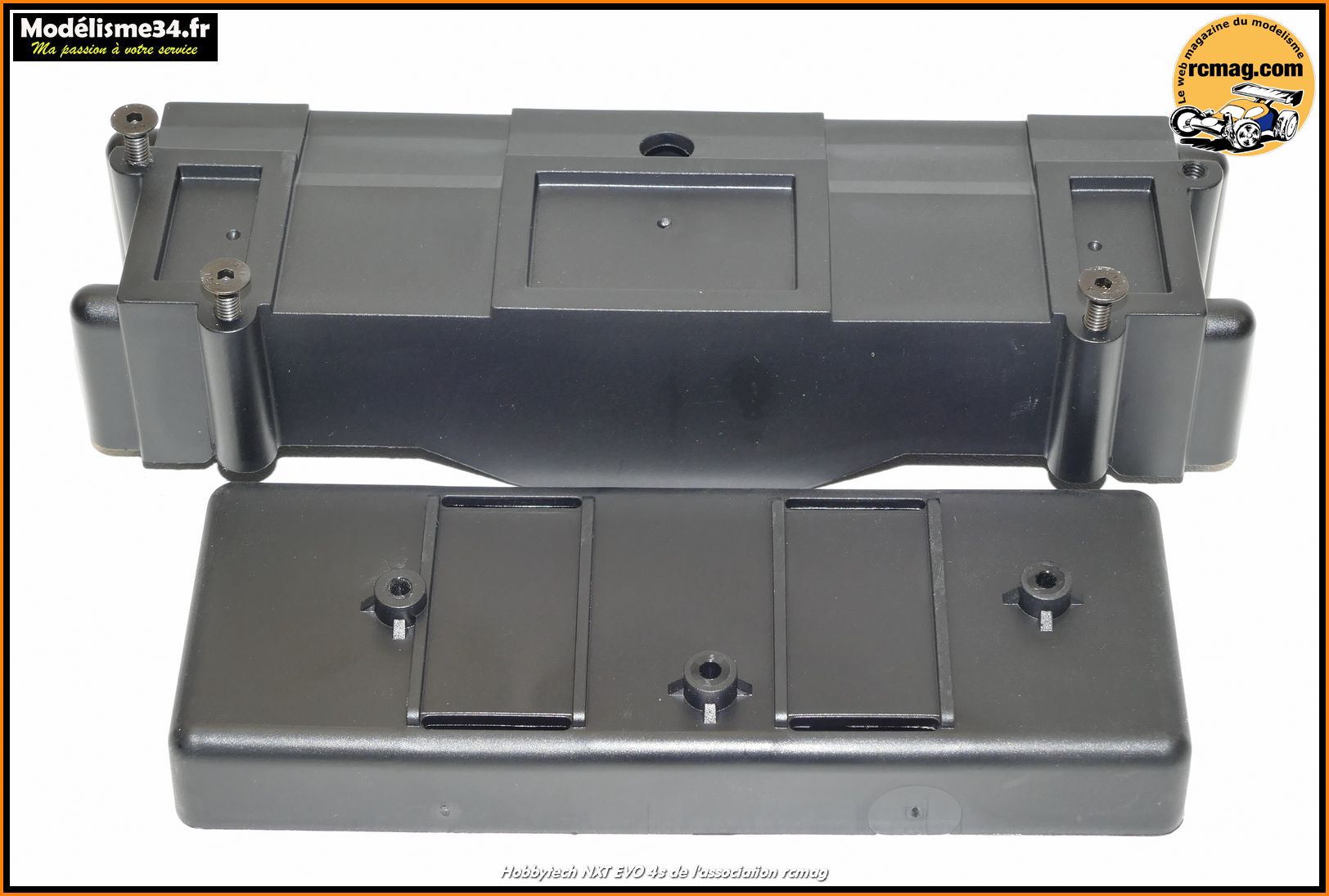

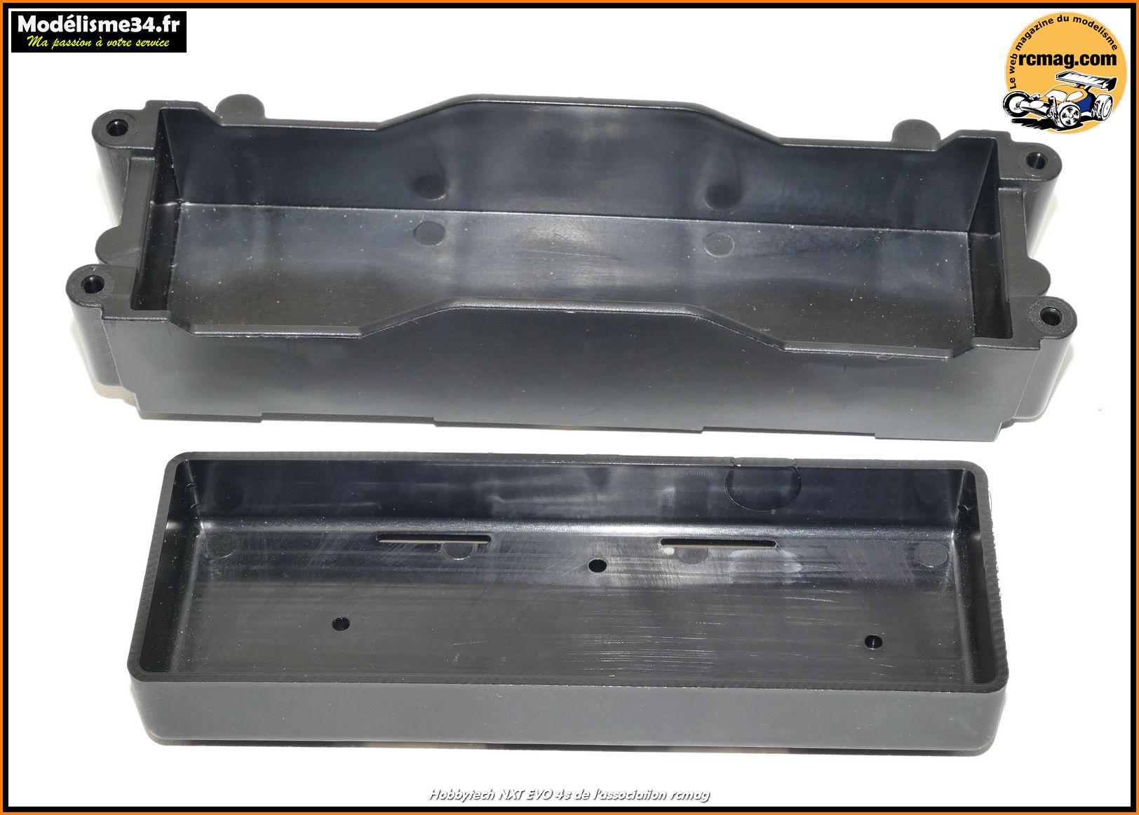

Ce support m1160 est parfait pour ce type de modification et adaptable sur de nombreuses voitures.
m1160 : https://modelisme34.fr/index.php?route=product/product&product_id=815&search=m1160

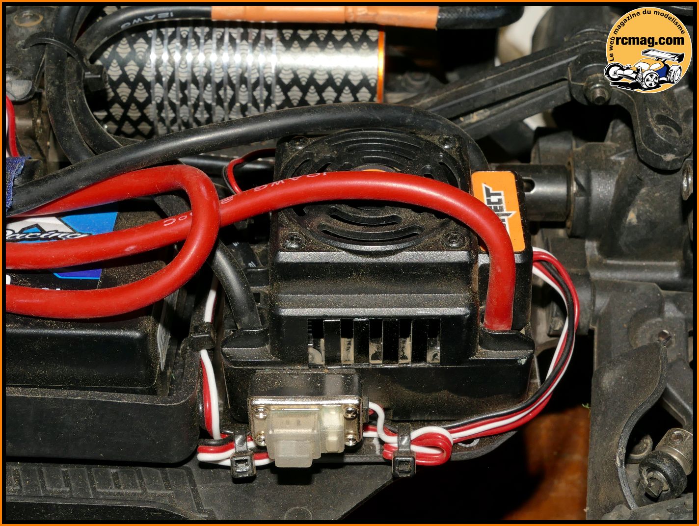

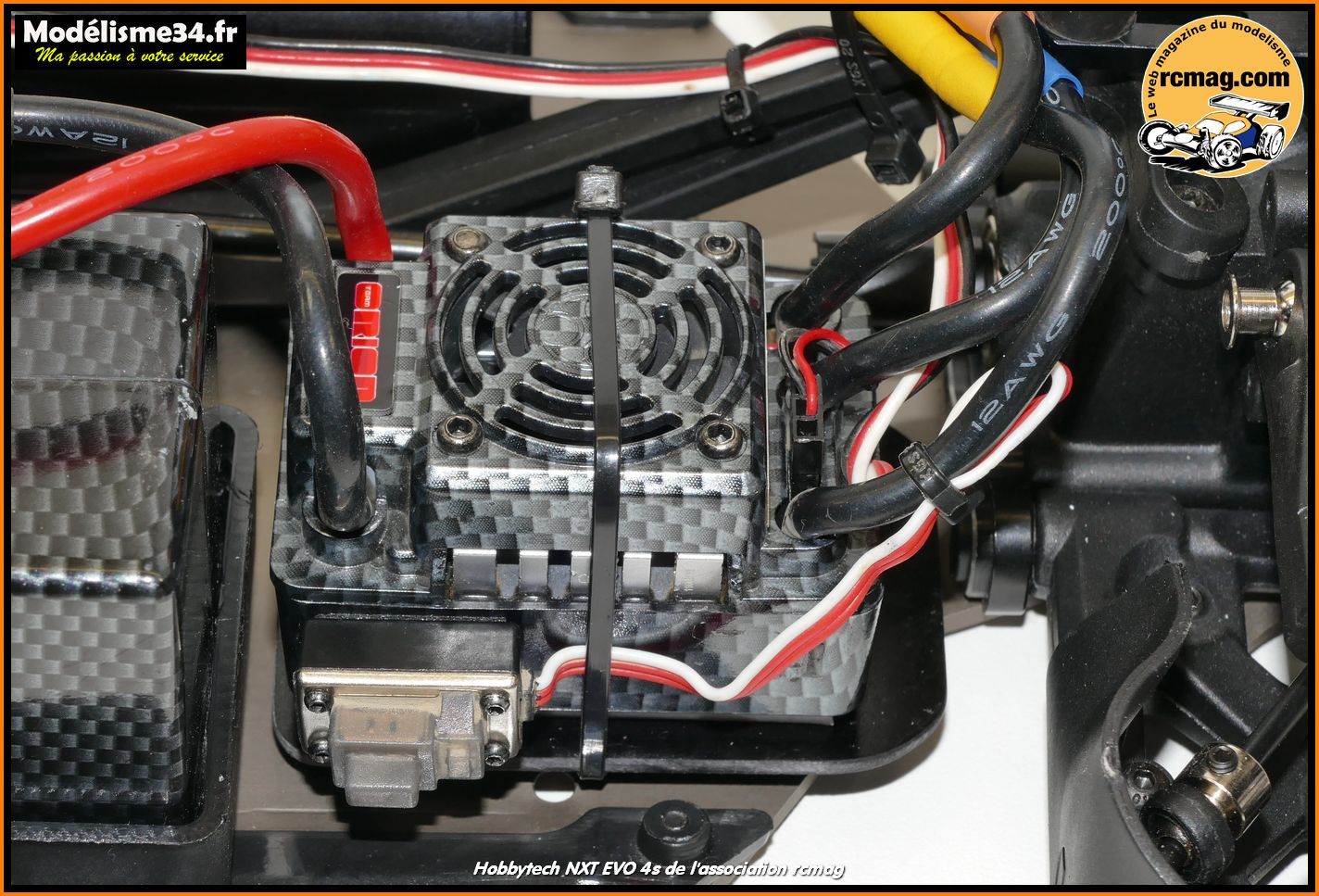

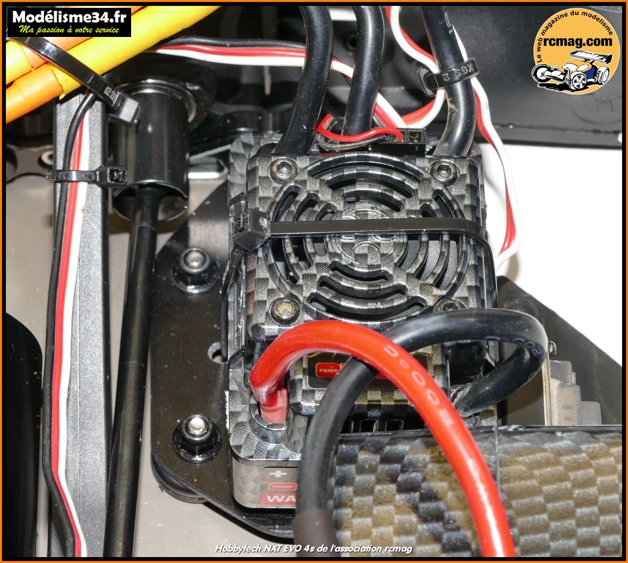

L'implantation du contrôleur sur un support monté souple.

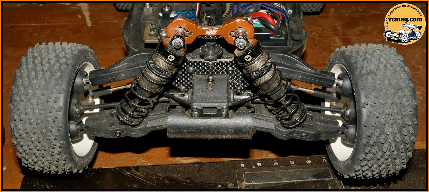

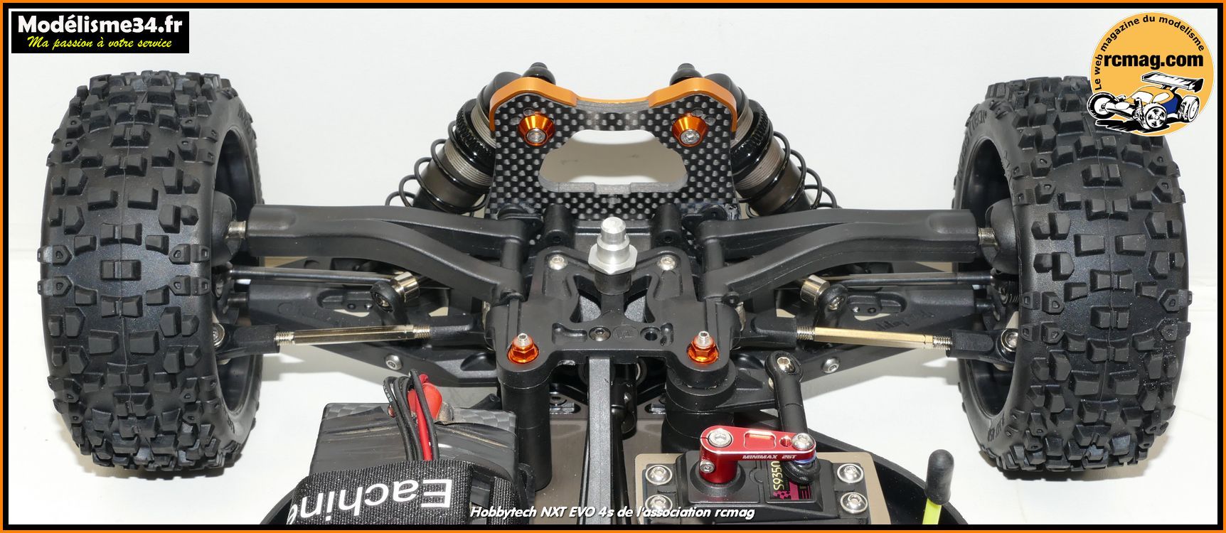

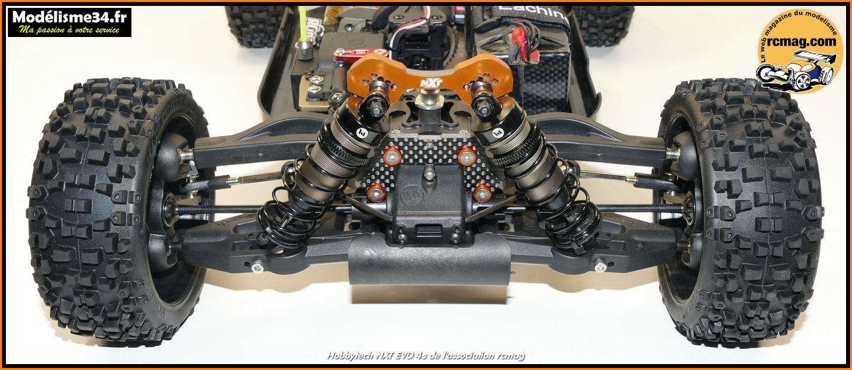

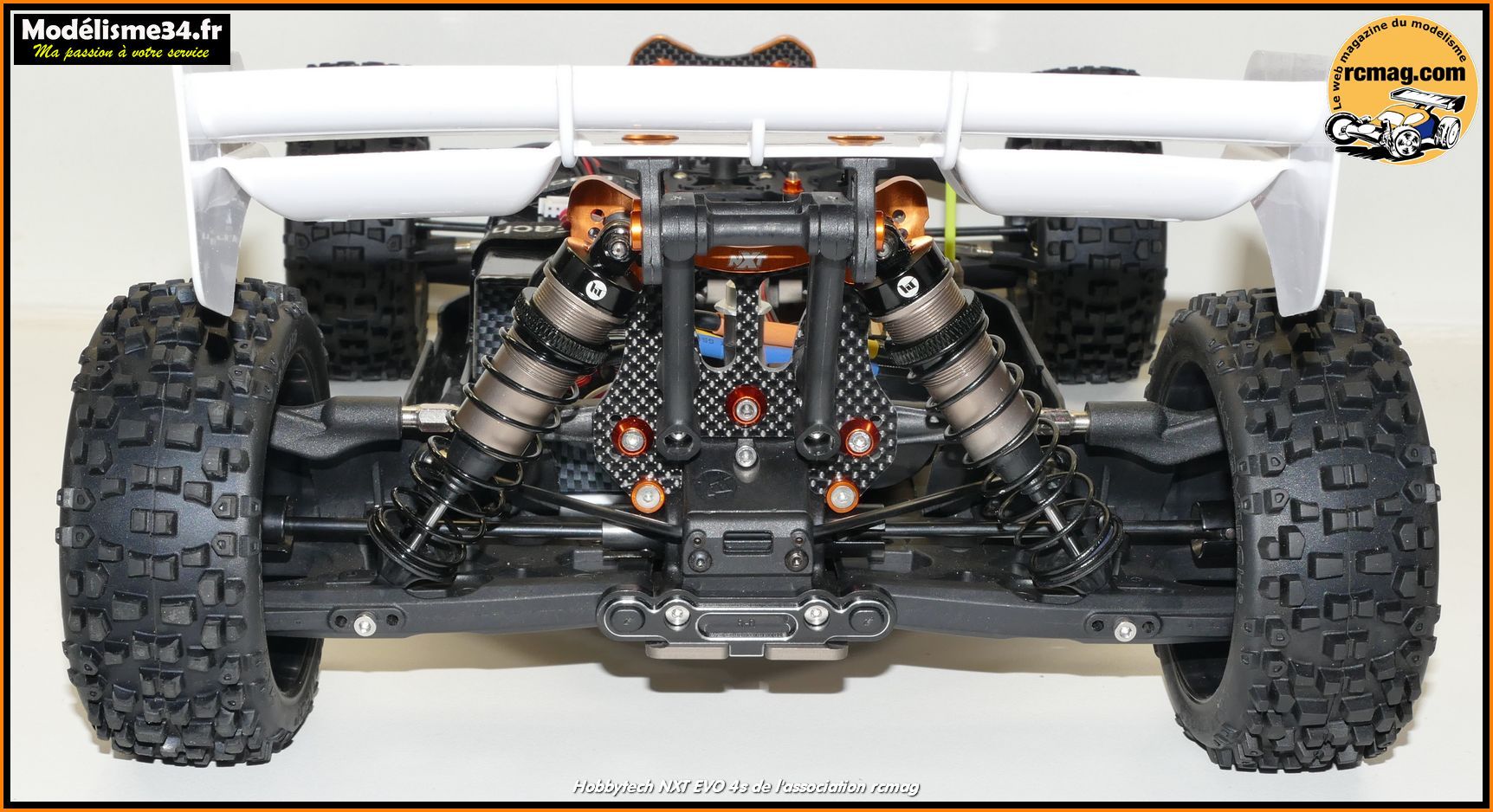

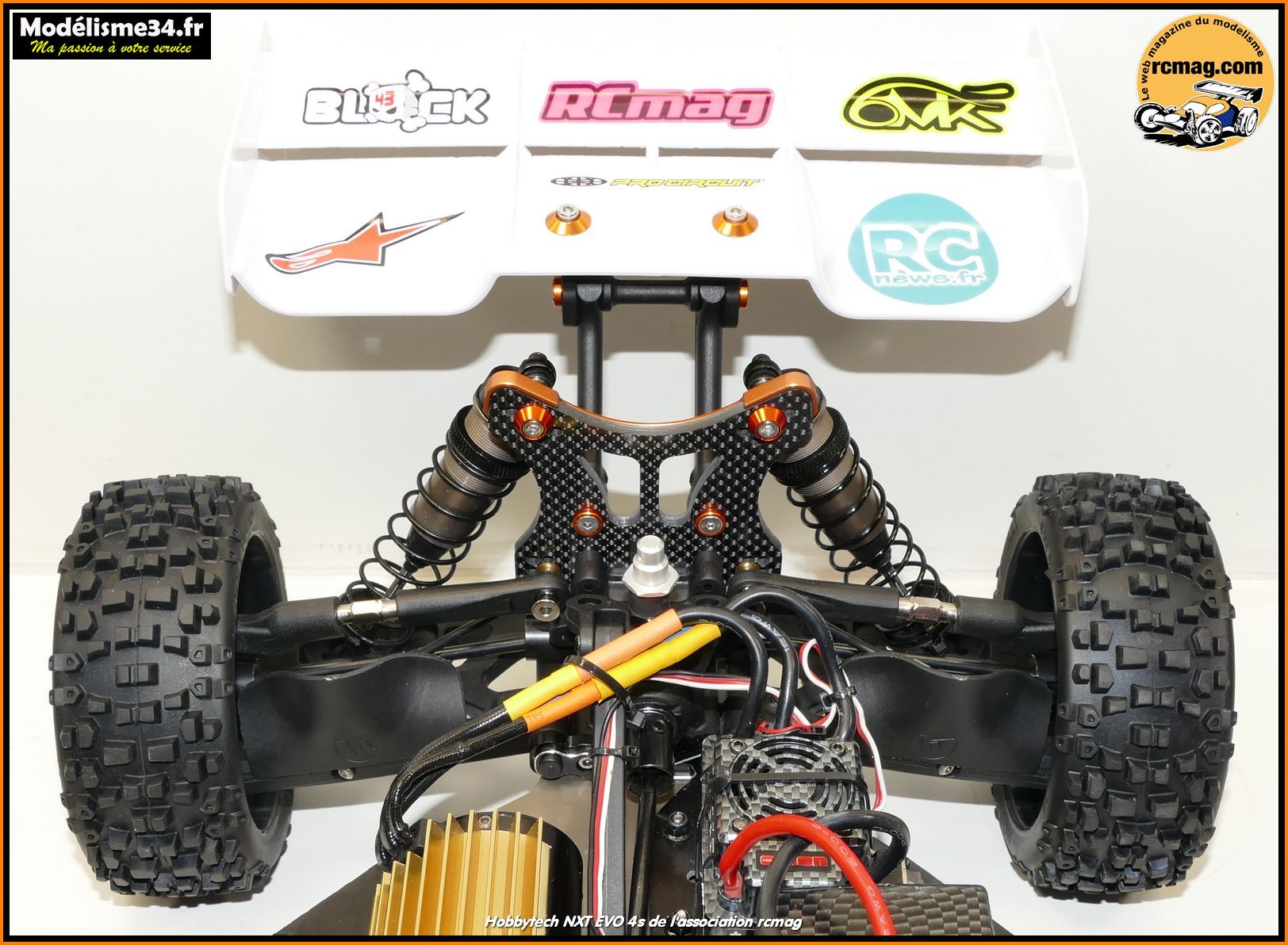

Pour les trains avant et arrière, montage des supports carbone et leurs protections en alu.
Si vous avez l'occasion de passer chez lui, vous constaterez que depuis 2019 sa voiture a assez peu évoluée et est toujours en très bon état.

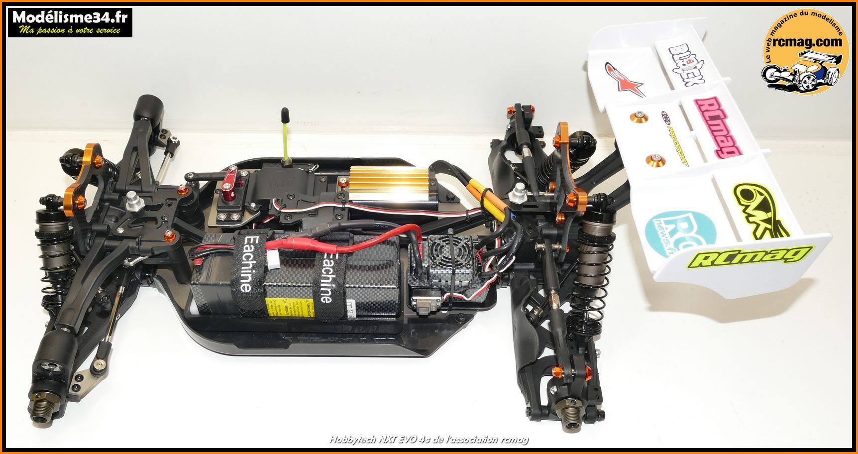

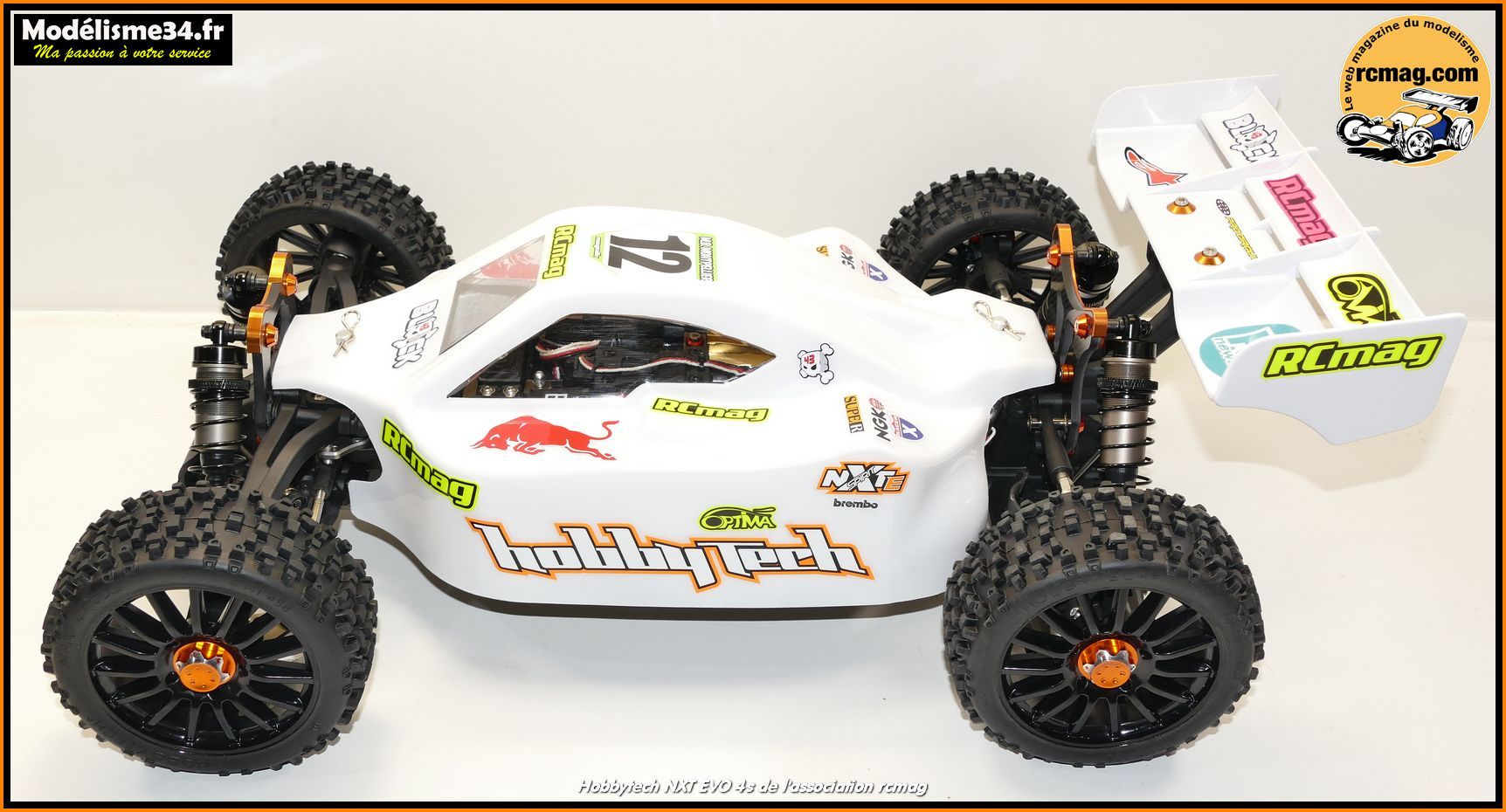

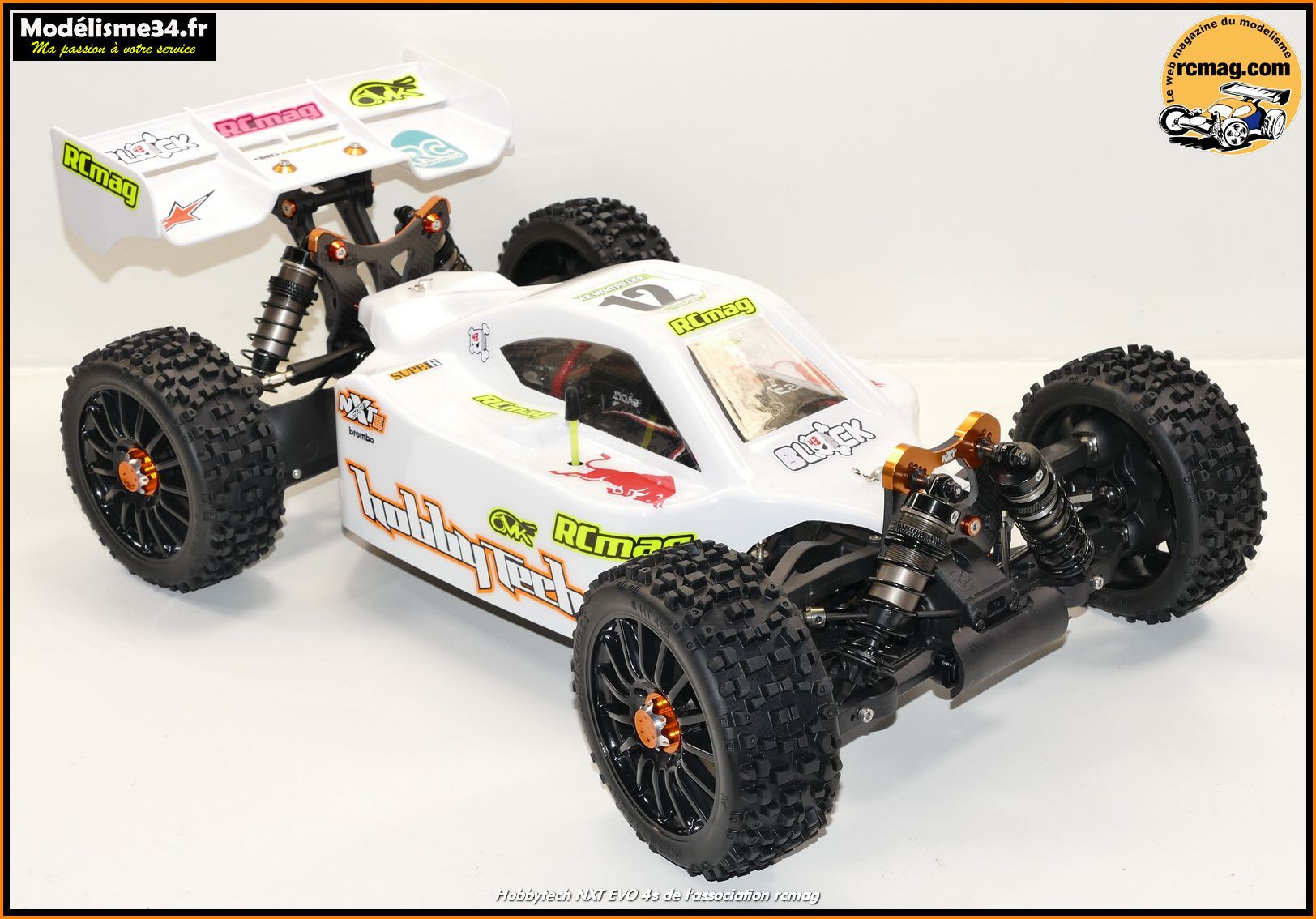

Par la suite j'ai aussi craqué pour le NXT mais pour une version Evo 4s de 2020.
Comme je vais vous le faire découvrir, il m'a servi a tester de multiples modifications.
Avec l'expérience du NXT 2.0 de Cyril, j'ai fait de suite quelques évolutions. Une partie pour me faire plaisir, la plupart pour améliorer la voiture ( performances, fiabilité, facilité d'entretien ).
L'aileron n'est pas d'origine mais c'est seulement pour utiliser une autre version que j'avais d'avance. Pour la carrosserie c'est celle de mon RR, donc fabriquée en France et avec des flancs plus haut ( référence CA-294 ).
https://modelisme34.fr/index.php?route=product/product&path=59_66&product_id=3949
Je n'ai pas utilisé la carrosserie d'origine car j'avais déjà l'idée de monter celle de la Cox Baja.
Administrateur le 18.01.2023, 16:50:27; édité 1 fois

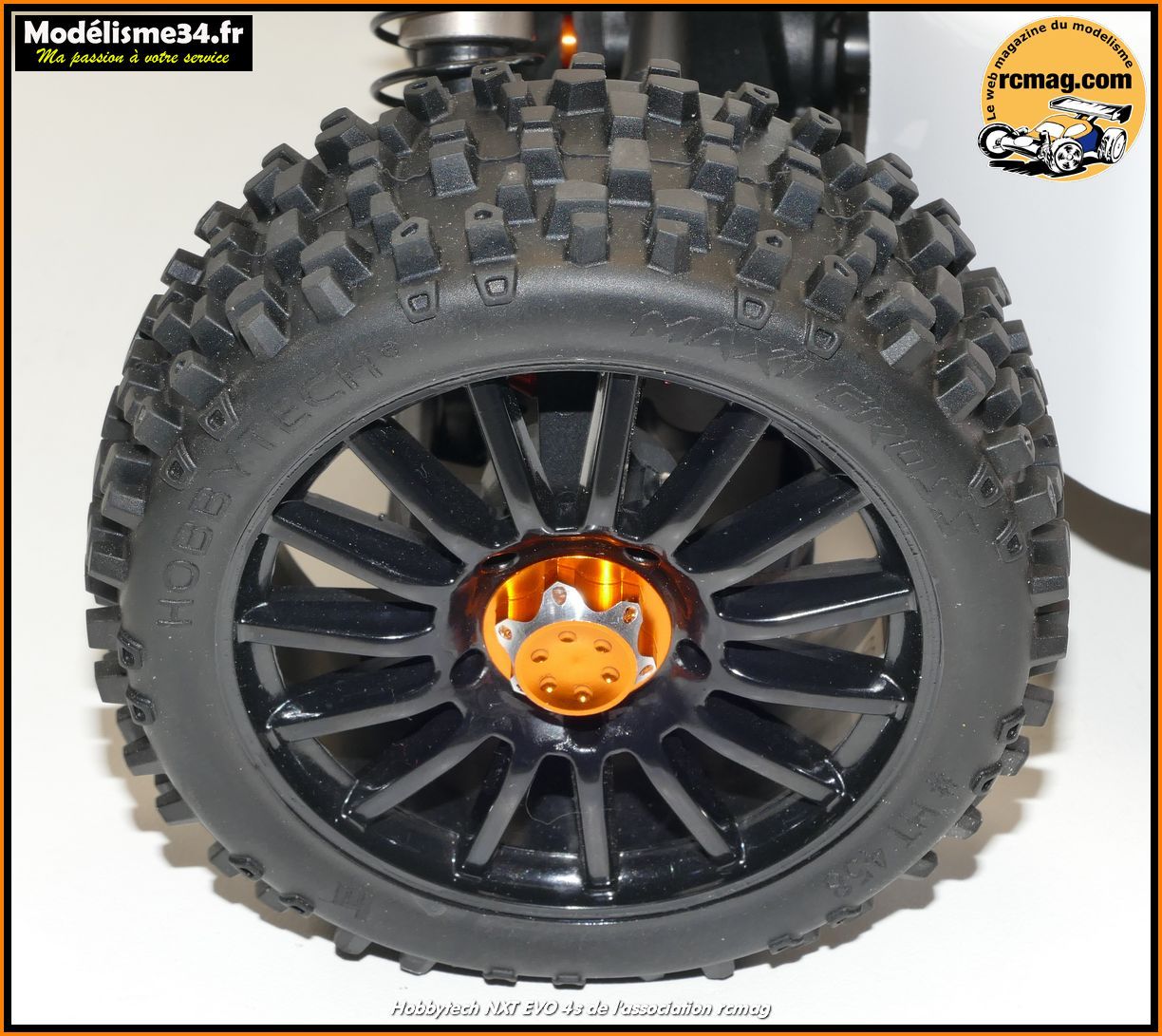

J'ai gardé les Maxi Cross livrés d'origine sur l'Evo 4s et que j'utilise maintenant très régulièrement ( polyvalent, pas chère et faible usure ).
Comme sur toutes mes voitures j'utilise des écrous de roue borgnes qui évitent d'abimer le filetage des moyeux mais qui offre aussi une bonne protection pour la vis de blocage des goupilles.

J'aime bien le principe des écrous de roues.
En plus c'est chouette visuellement.
Mais attention, chez certaines marques, le "pas" de la fusée n'est pas le même :
Il y a en écrou de 17mm des pas de 1mm ou 1,25mm !
Et parfois pas assez profond aussi mais c'est bien plus rare.
Présentement ceux de Cyril sont en 1mm.

A l'avant on peut voir l'utilisation de barres de direction RR de 4mm ( référence m1360 ), la modification pour la platine de sauve servo, l'utilisation d'un plot de carrosserie souple Optima avec implantation décalée ( référence PO12BK ) mais
aussi comme on va le voir par la suite le support d'amortisseurs carbone, les cales de suspension alu ....
m1360 : https://modelisme34.fr/index.php?route=product/product&product_id=3964&search=m1360
PO12BK : https://modelisme34.fr/index.php?route=product/product&path=59_68&product_id=321
Messages: 131997
MessagePosté le: 19.01.2023, 19:33:23    Sujet du message: Répondre en citant
Montage du support m1160 qui est parfait pour ce type de modification, adaptable sur de nombreuses voitures, vraiment bien moins lourd, moins encombrant et en plus pas chère ...
Messages: 131997
MessagePosté le: 20.01.2023, 18:04:10    Sujet du message: Répondre en citant
La comparaison avec le support d'origine.
Messages: 131997
