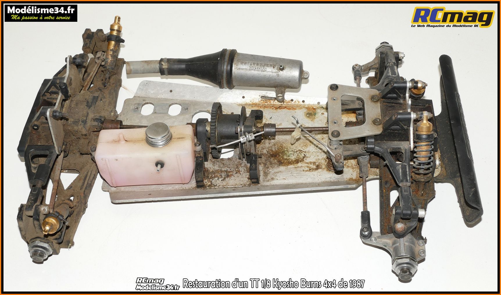

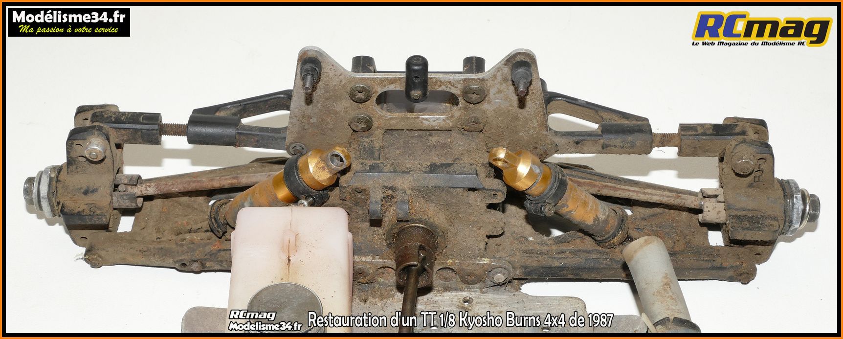

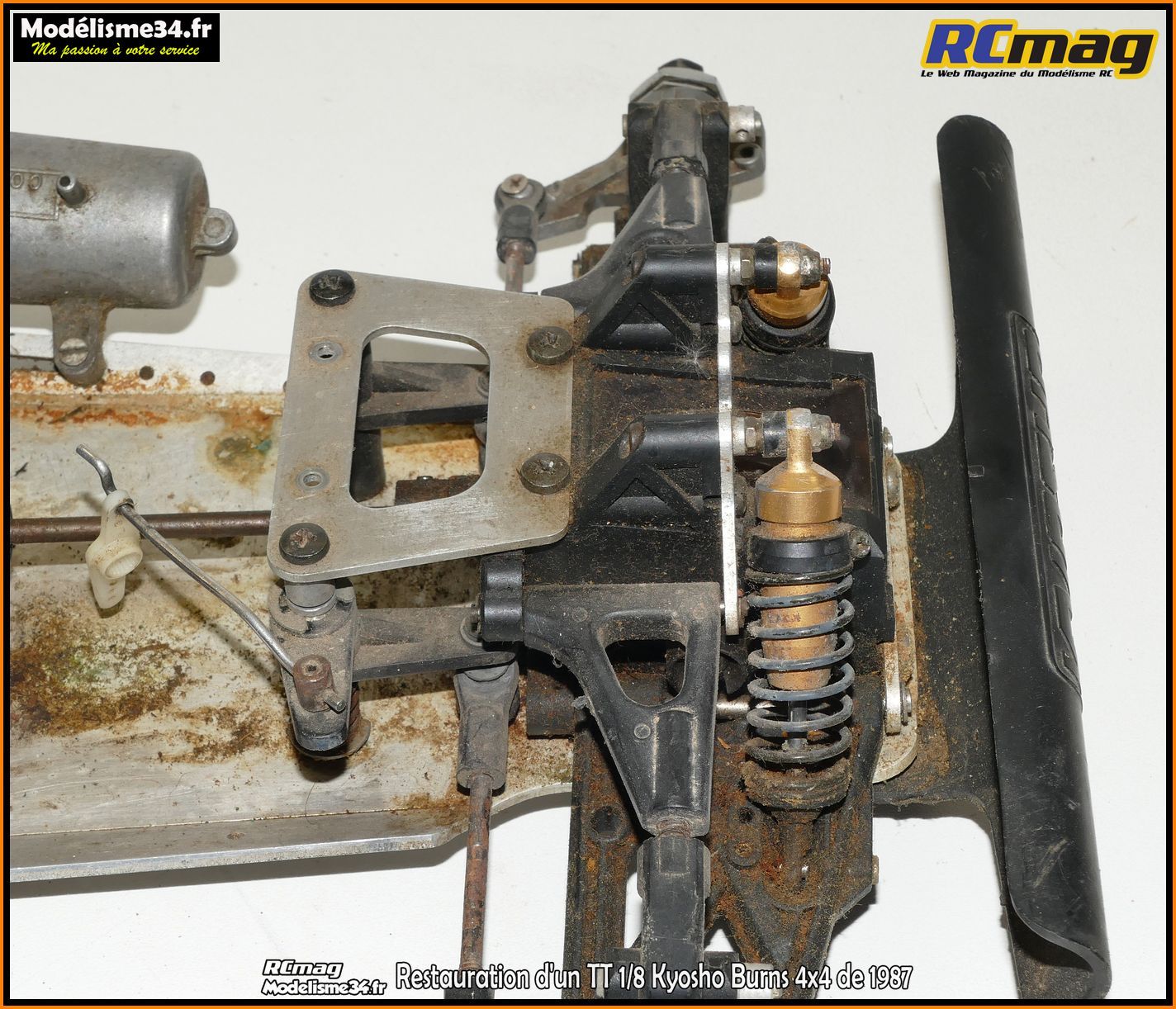

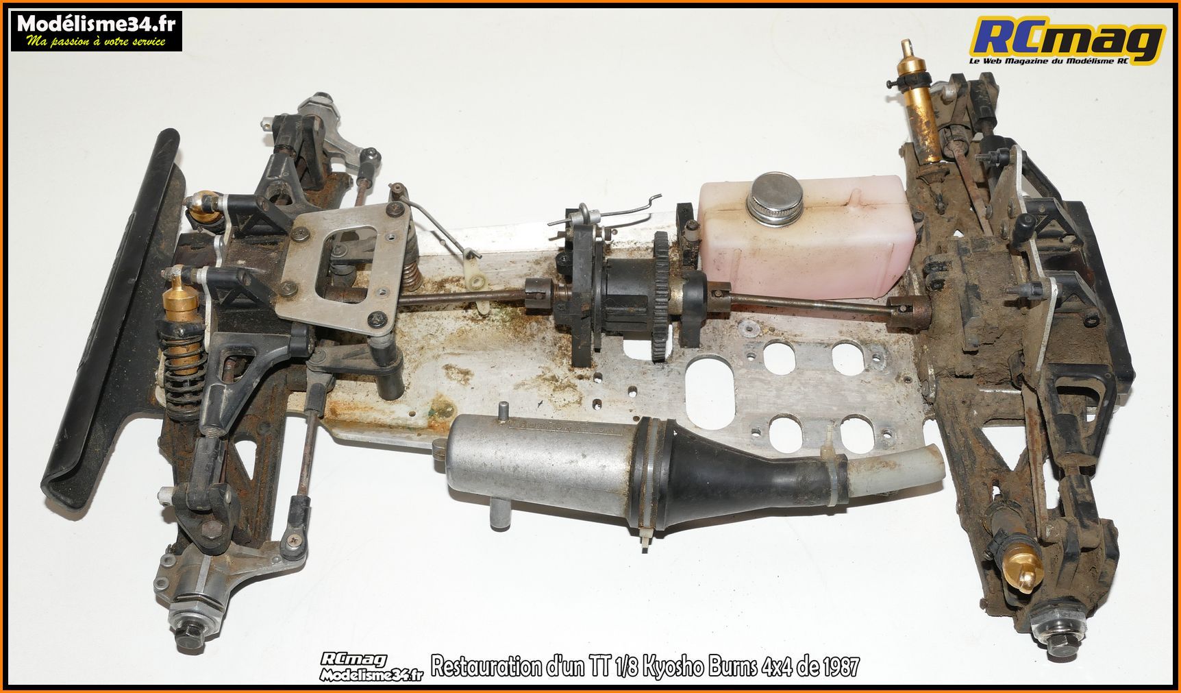

Le seul qui n'était pas en pièces avant que je commence cette série de photos, ce Burns DX 4x4 incomplet et bien crado.
Comme le DX est arrivé en fin de carrière du Burns, y'a surement des pièces différentes des 1er versions, comme les portes fusées arrière par exemple.

Il est aussi crade que le Pirate que j'avais récupéré à l'époque.
D'ailleurs, je vais encore le modifier ; 2S ça suffit pas pour avancer Mad
Marrant, il semble y avoir quelques pièces identiques au premier coup d'oeil : palier de diff et "triangles" supérieurs avant notamment.

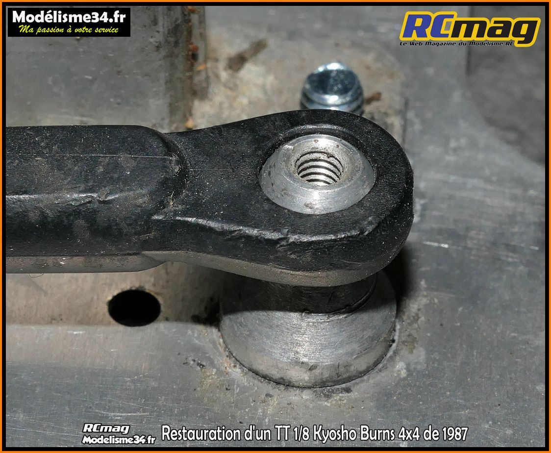

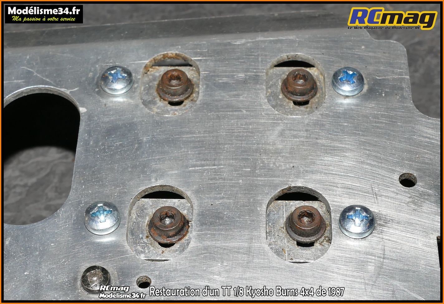

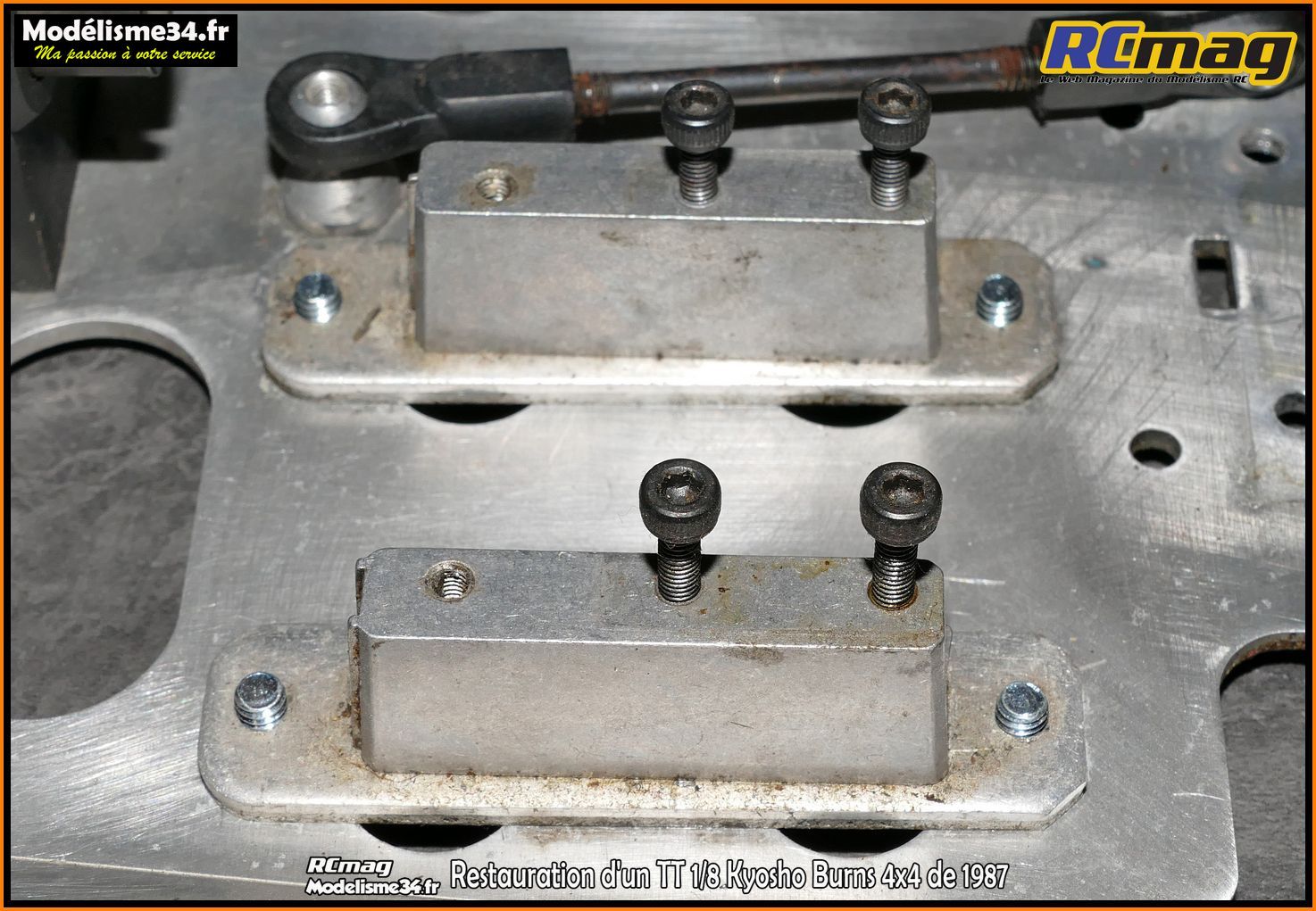

MessagePosté le: 11.12.2023, 17:44:10    Sujet du message: Répondre en citant

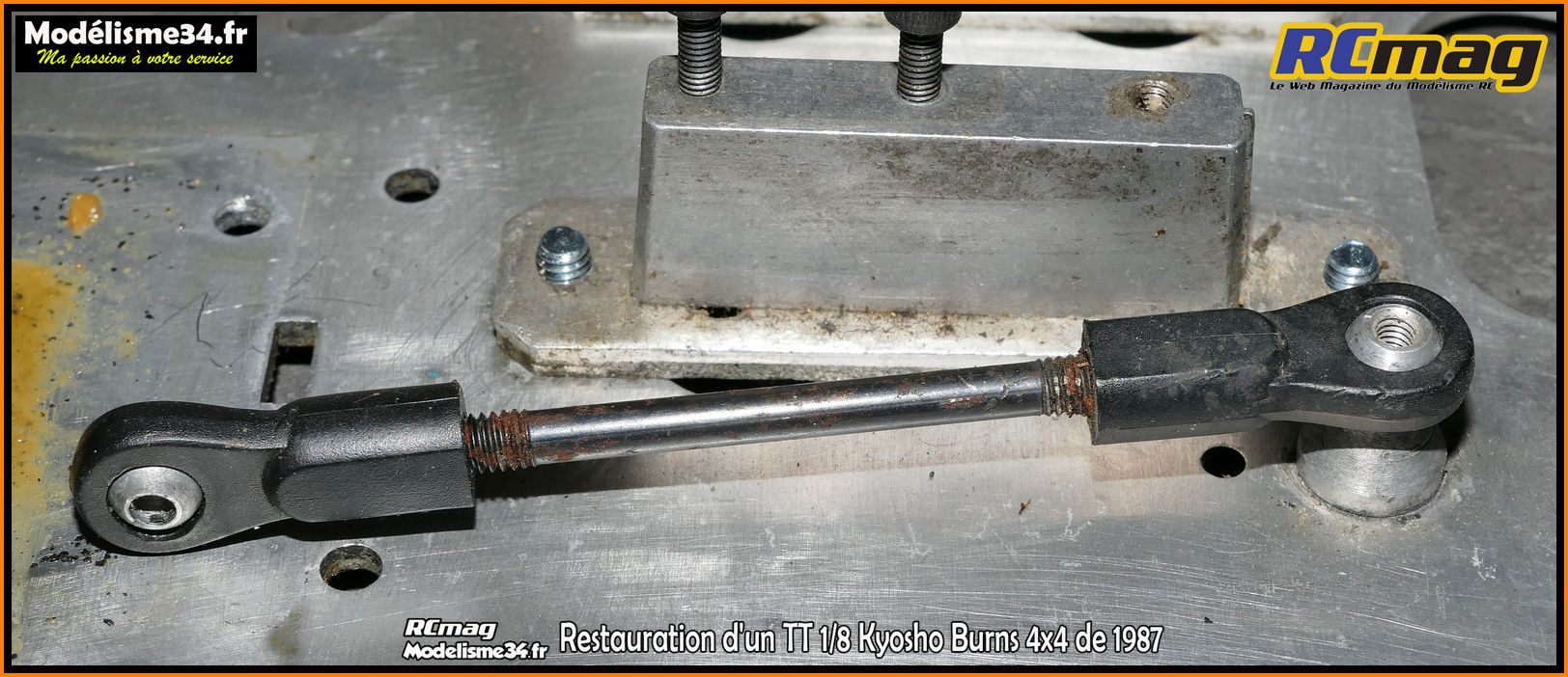

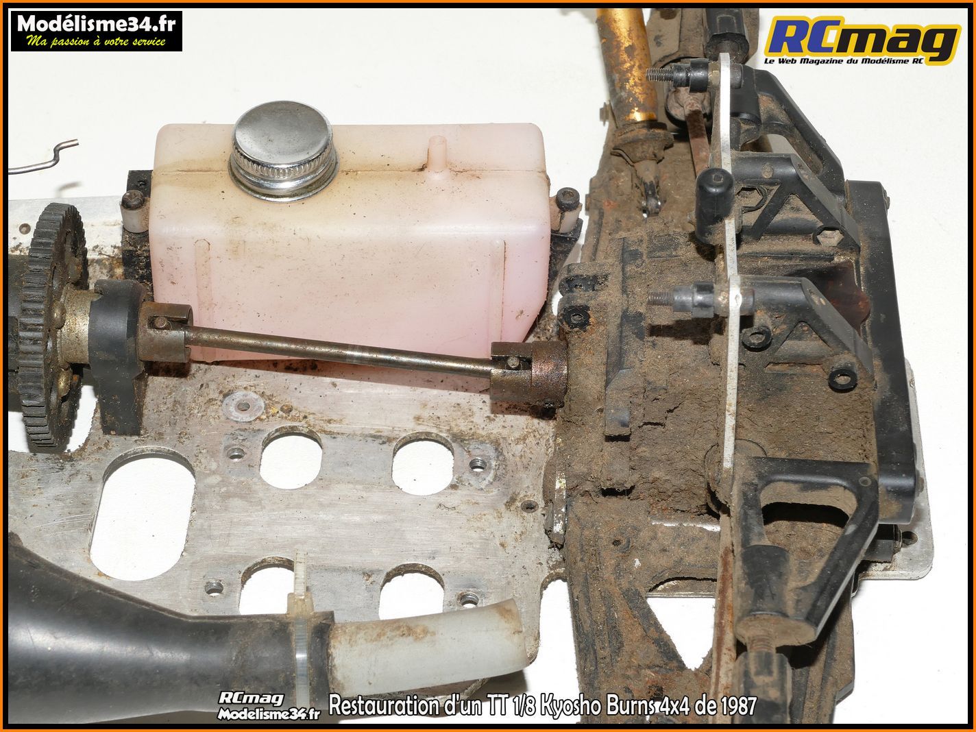

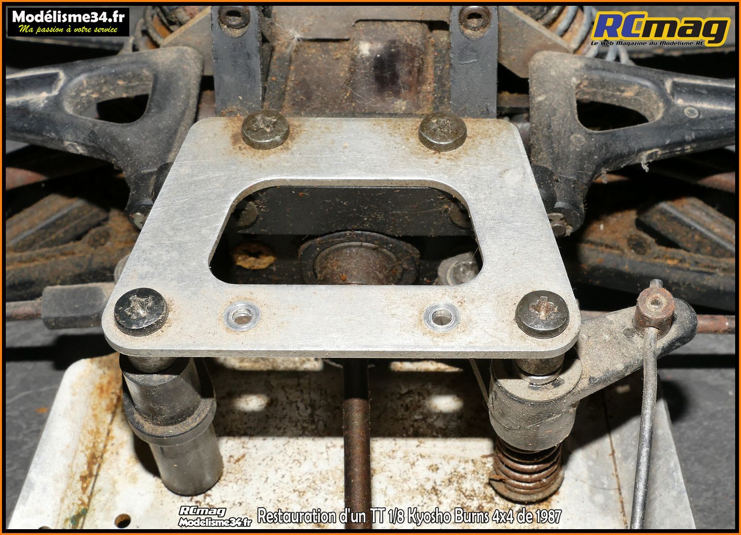

Le principe de fixation du moteur surement inspiré par Yankee est toujours d'actualité sur le MP10 actuel.
Cela permet de noyer les vis de fixation moteur dans l'épaisseur du châssis ou de démonter l'ensemble sans modifier l'entre dents.
Malheureusement sur les 3 voitures, une seulement avait ses plaques et supports.

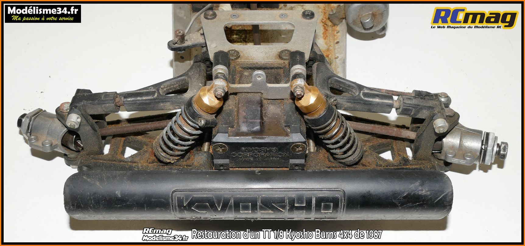

Idem pour le renfort de châssis arrière.
