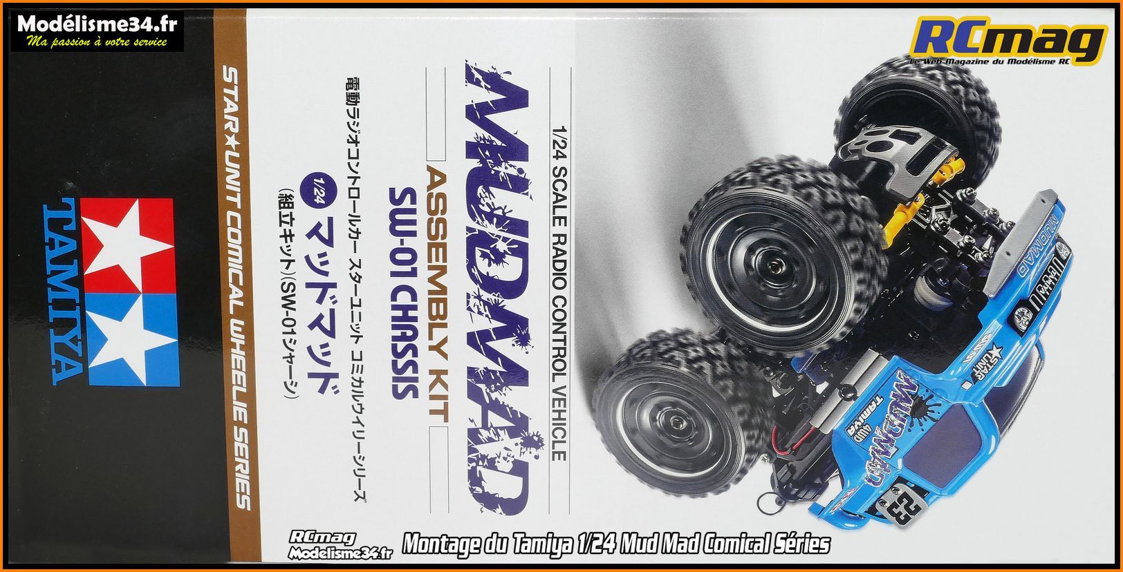

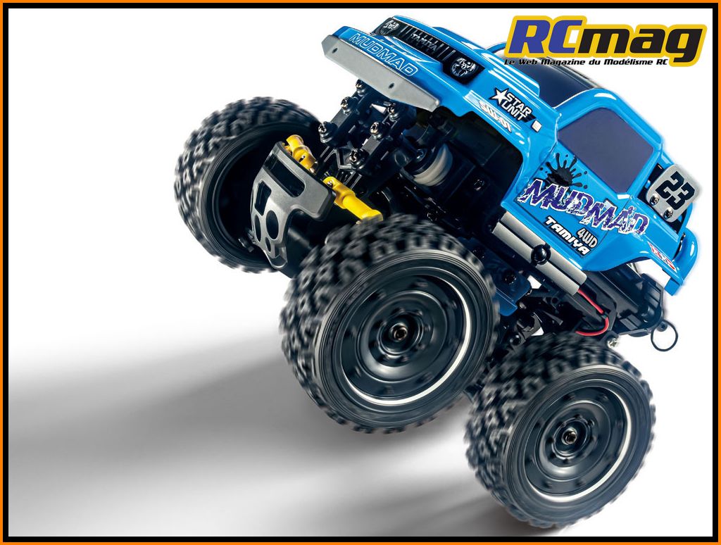

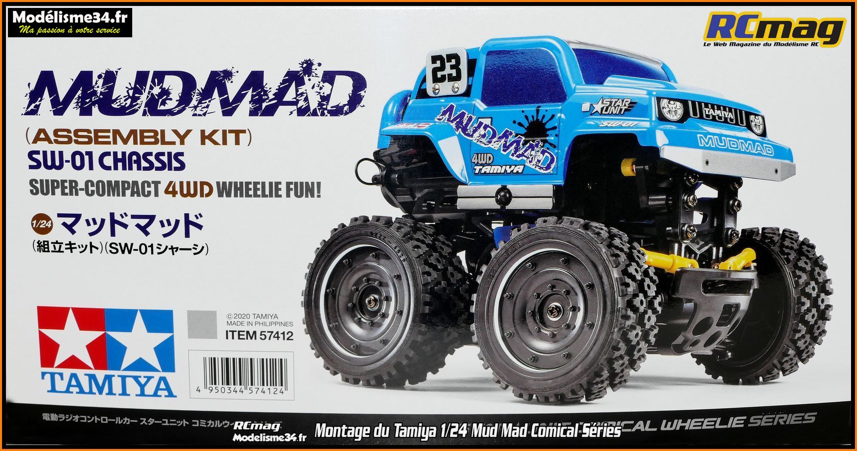

La boite du Mud Mad avec une représentation de la voiture en action et beaucoup d'infos comme par exemple l'image de la carrosserie déjà peinte ( économie de peinture ... ).

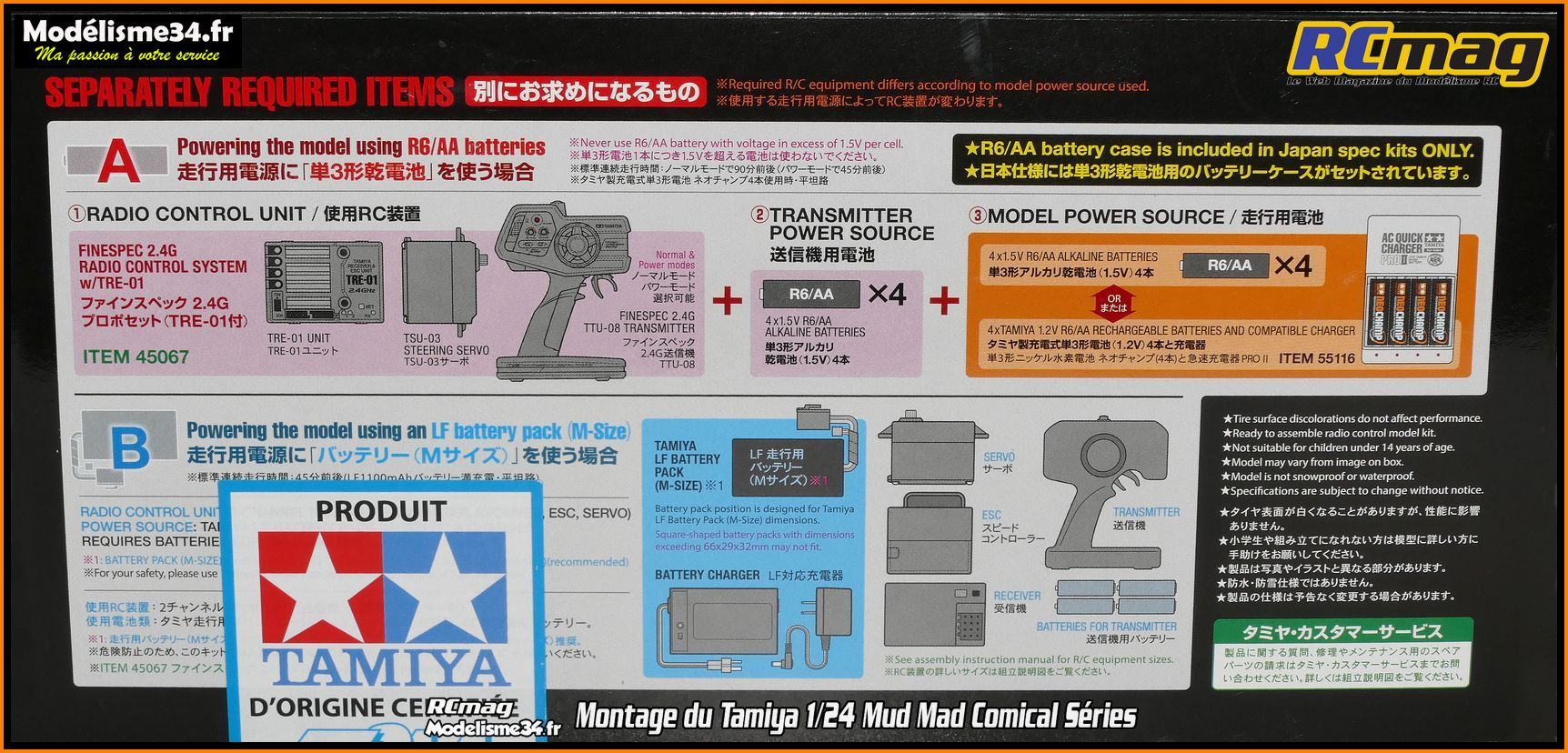

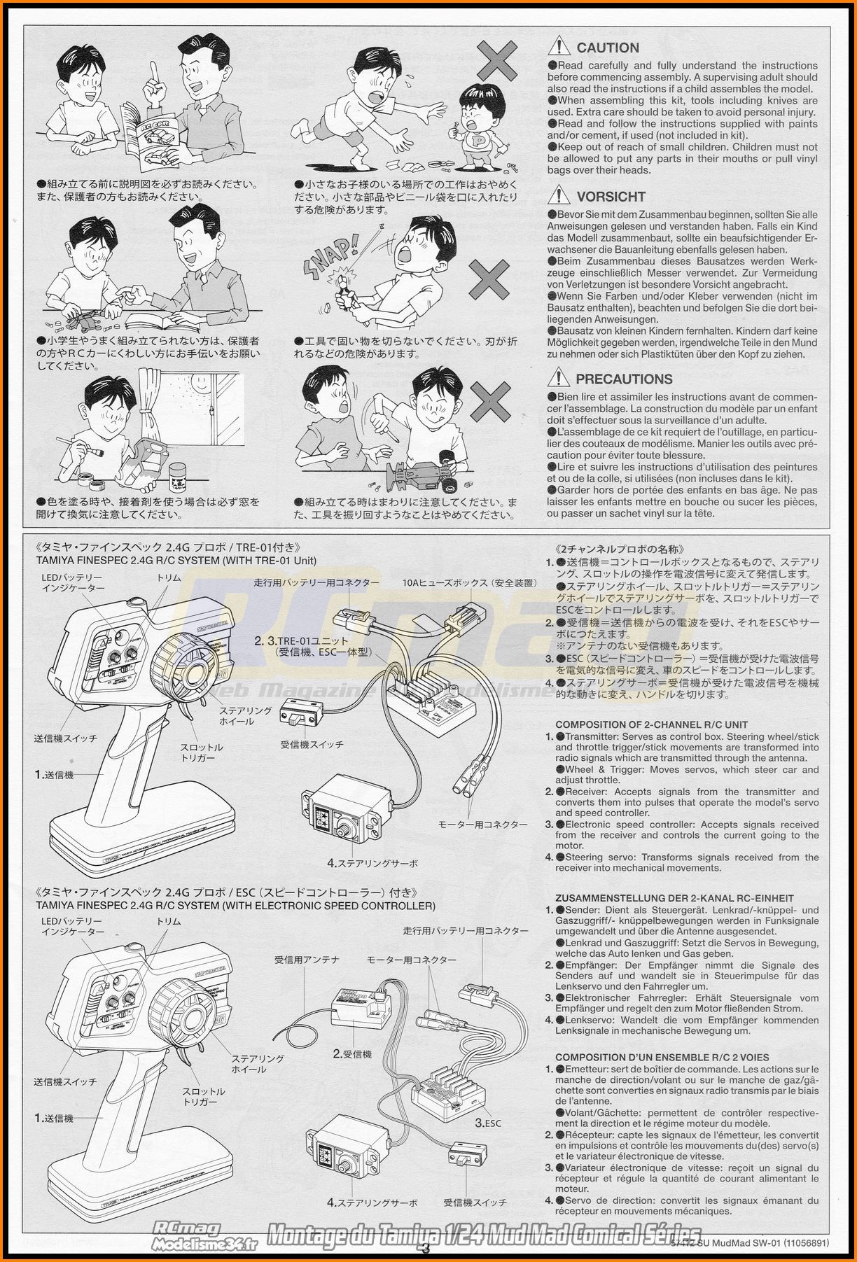

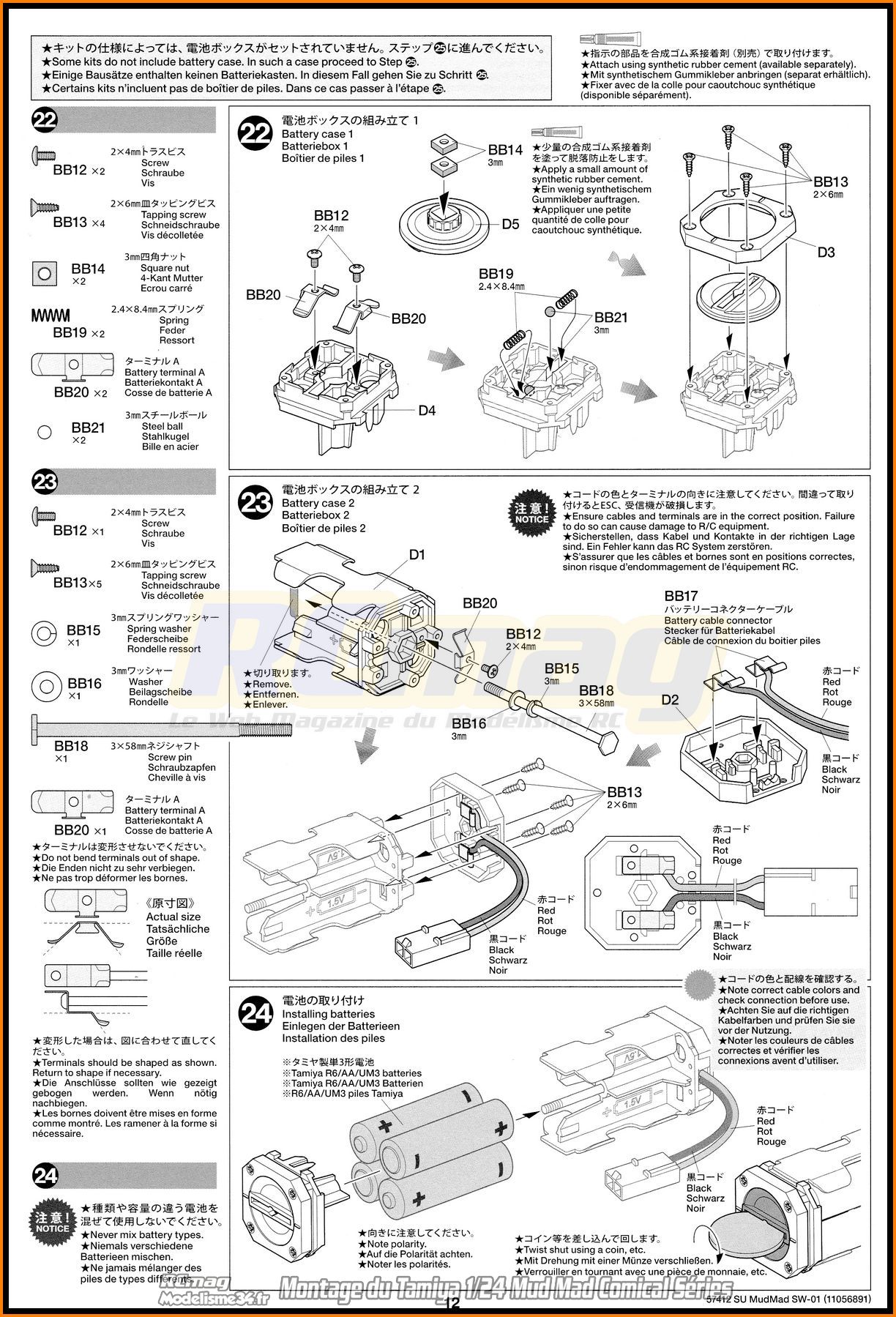

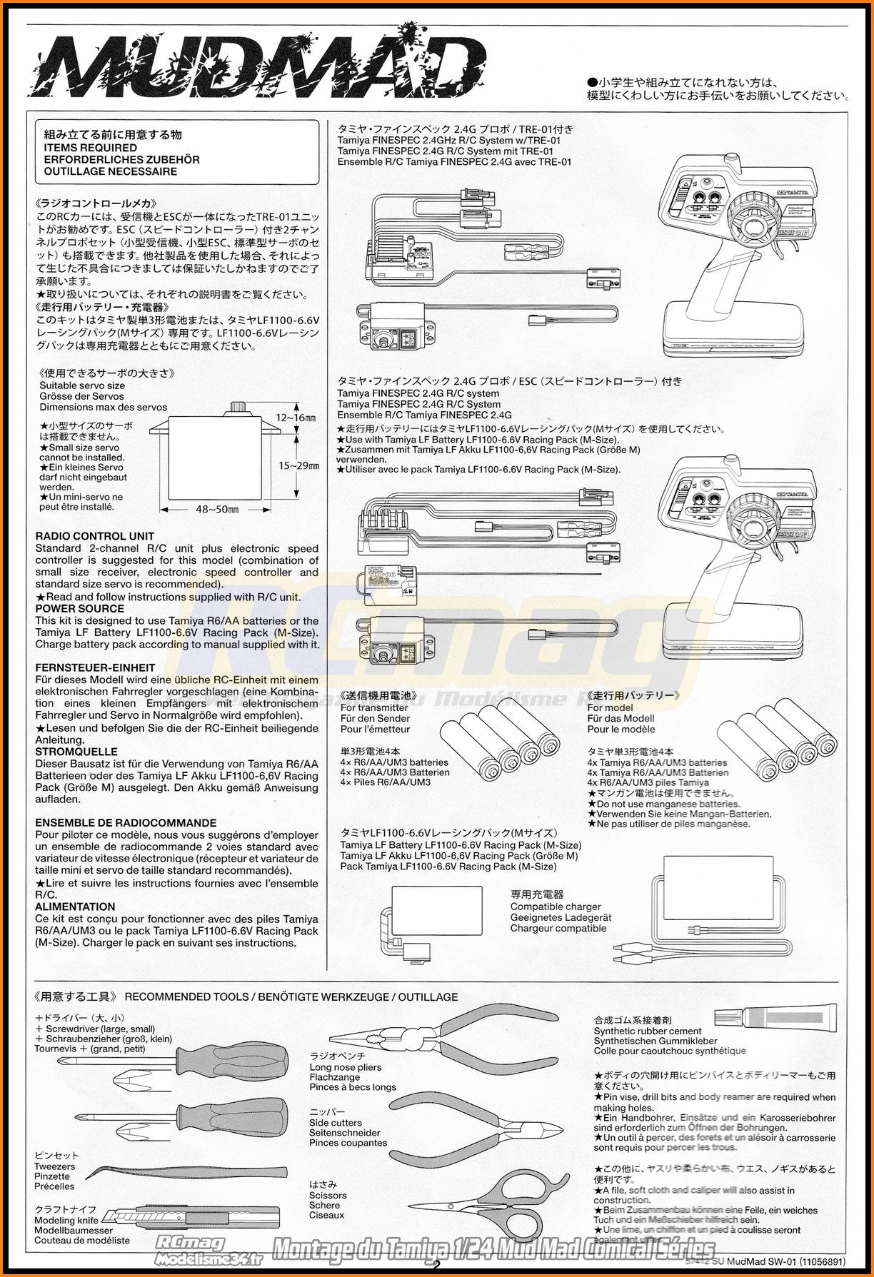

Ce qu'il vous faudra pour compléter le kit. Mais attention, comme souvent chez Tamiya il y a des infos différentes entre les versions destinées au Japon et les exports.
Là par exemple pour le Japon il est prévu une alimentation de la voiture par un boitier de 4 piles R6/AA.
Pour nous ce sera une batterie donc dans le kit vous ne retrouverez pas ce boitier.
Ne pas oublier que c'est une voiture à l'échelle 1/24 et généralement c'est des équipements spécifiques, en format mini.
Là cela semble être du standard, ce qui serait une très bonne nouvelle.

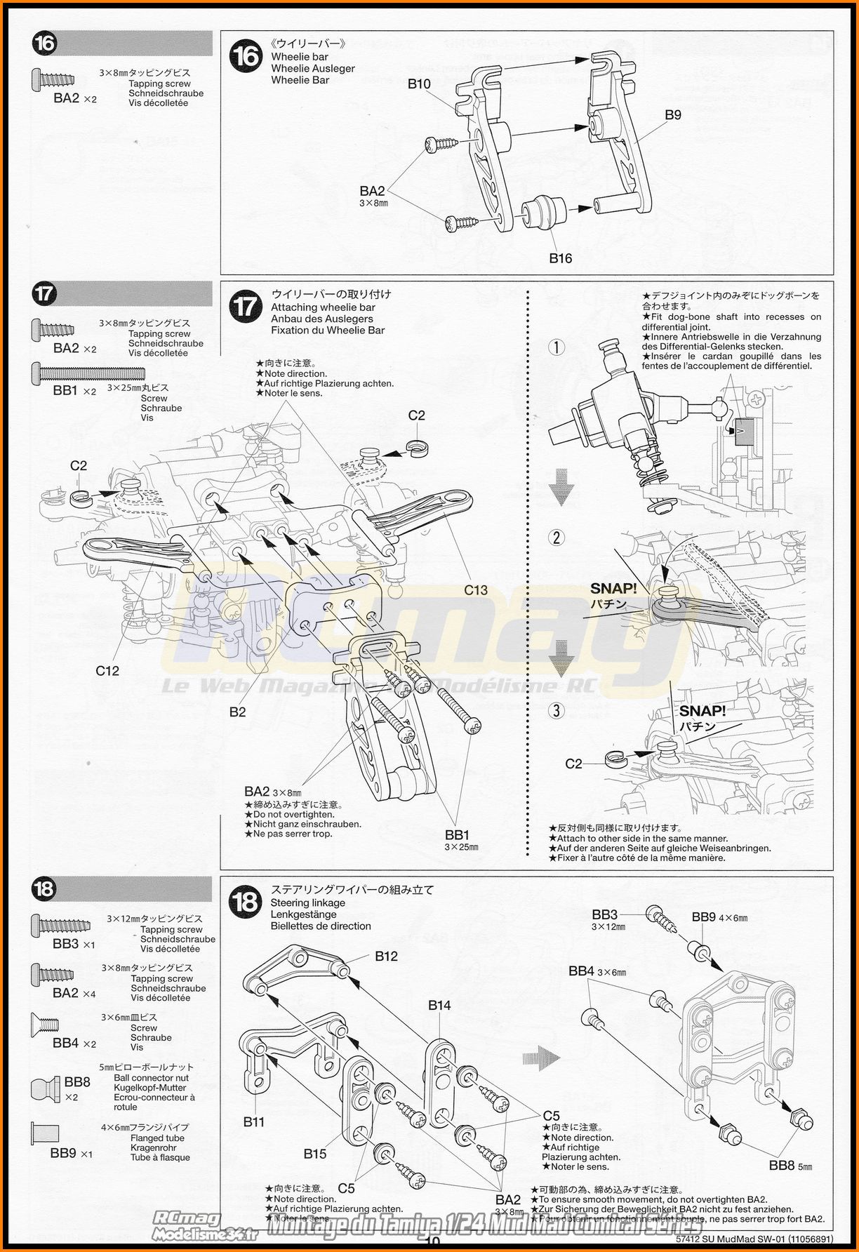

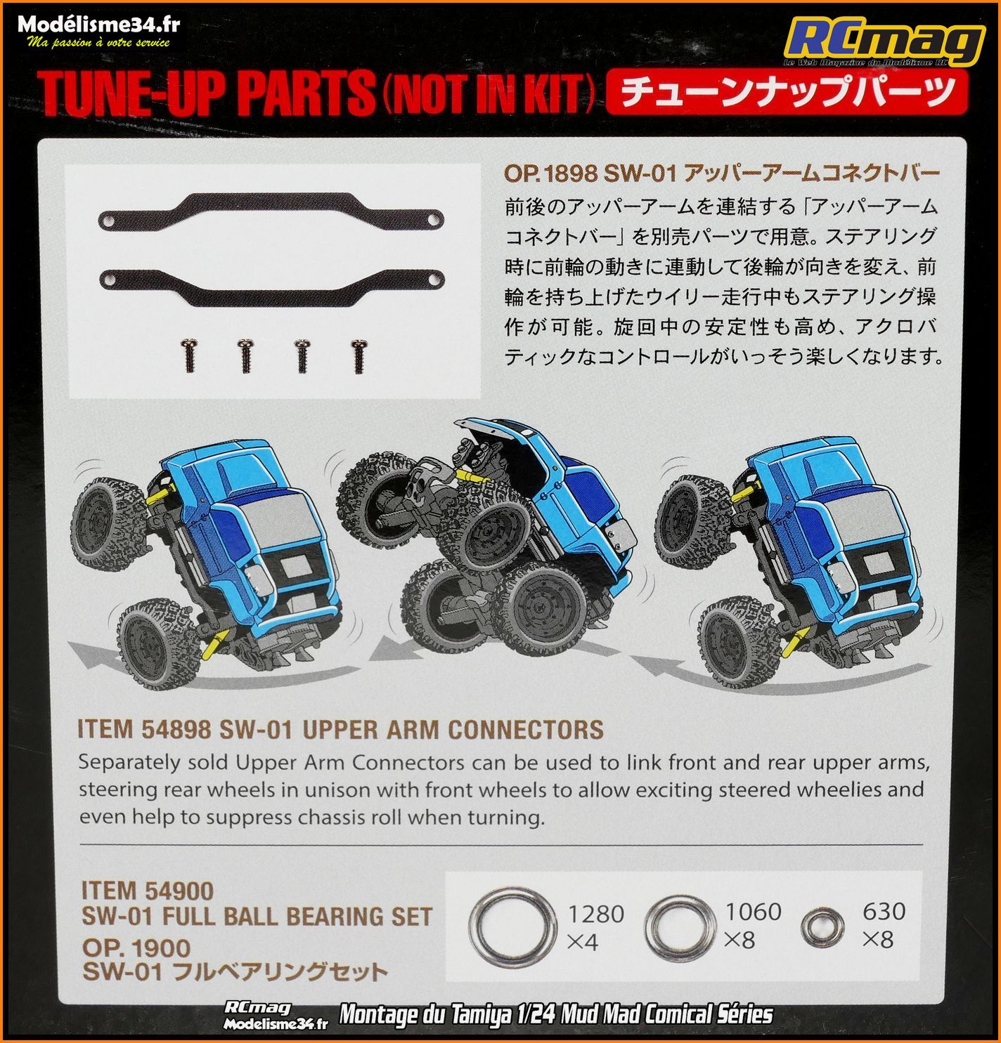

On peut découvrir le système qui permet de garder le contrôle de la voiture même quand elle est en wheeling.
Et l'option kit roulements ( 20 pièces ) qui sera aussi disponible prochainement dans une version maison bien moins chère chez modélisme34.fr ( référence m2005 ).

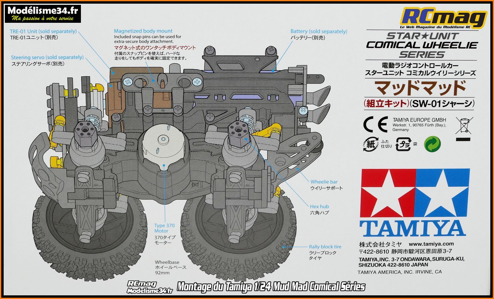

Une vue du châssis SW-01 avec son moteur central et sa transmission 4 roues motrices par cascade de pignons.

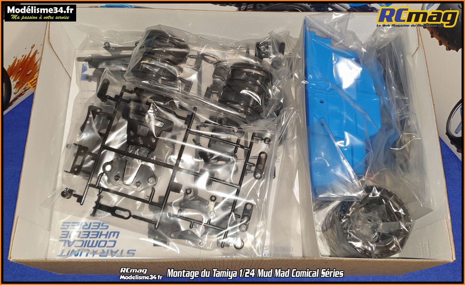

Ce que l'on découvre à l'ouverture de la boite qui est assez volumineuse pour une voiture à l'échelle 1/24.

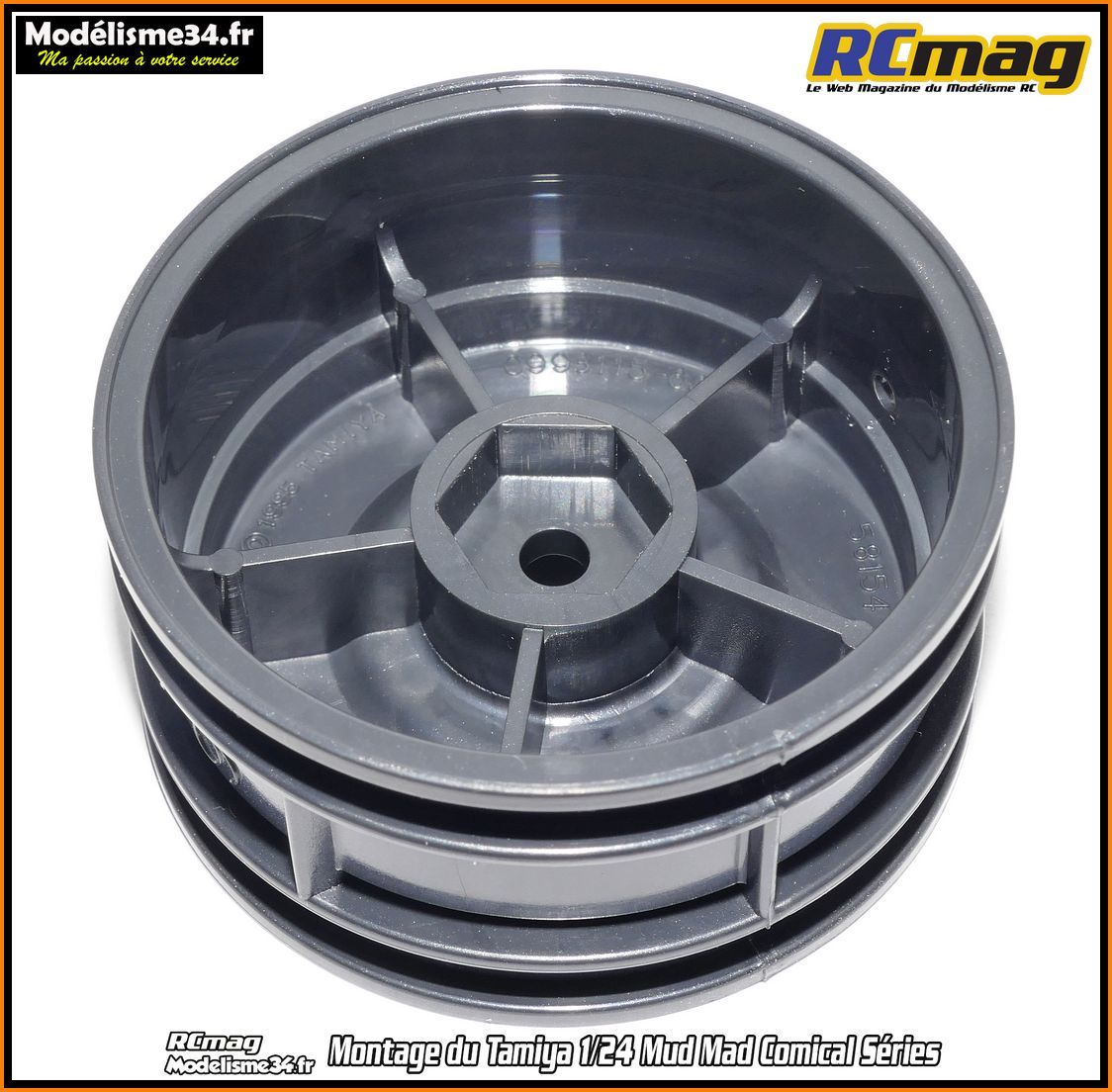

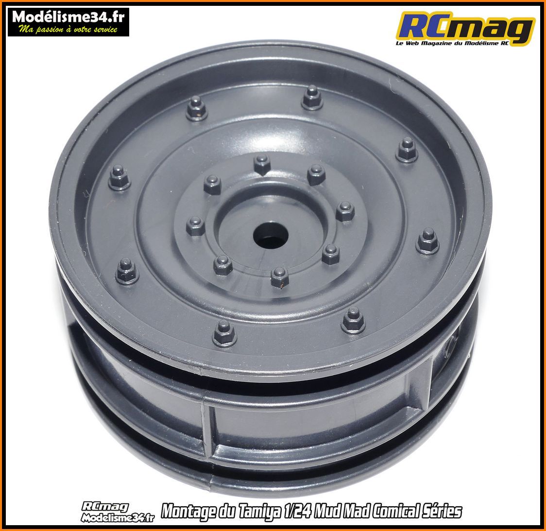

Les jantes au look "utilitaire".

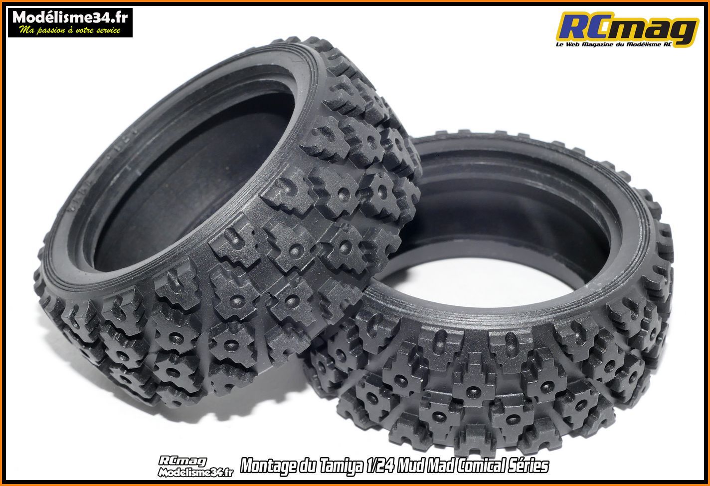

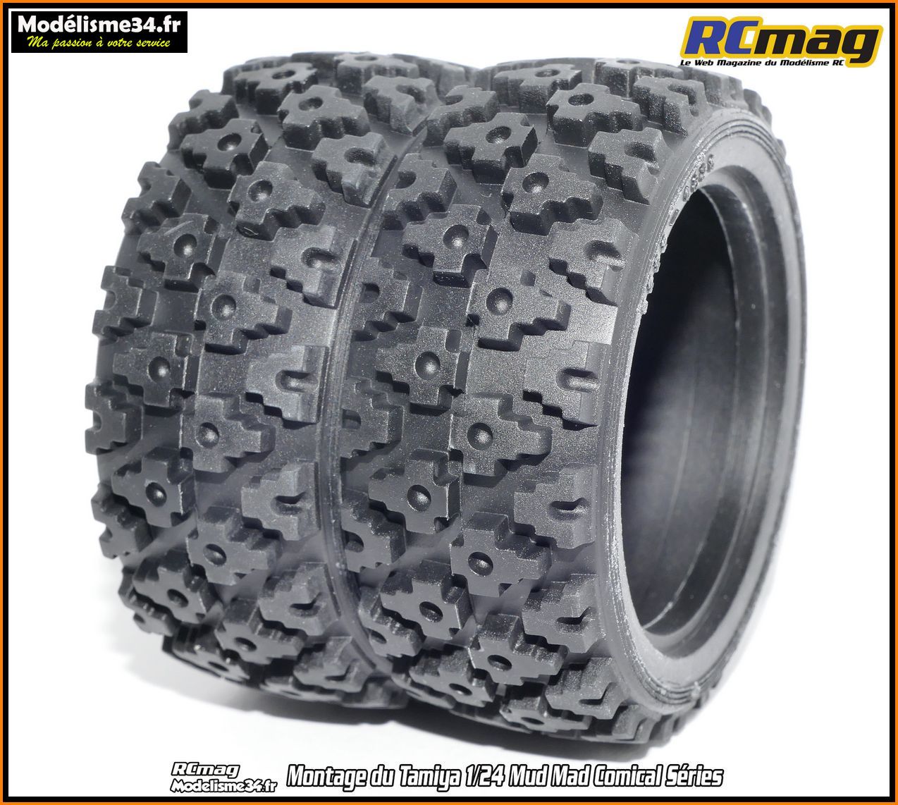

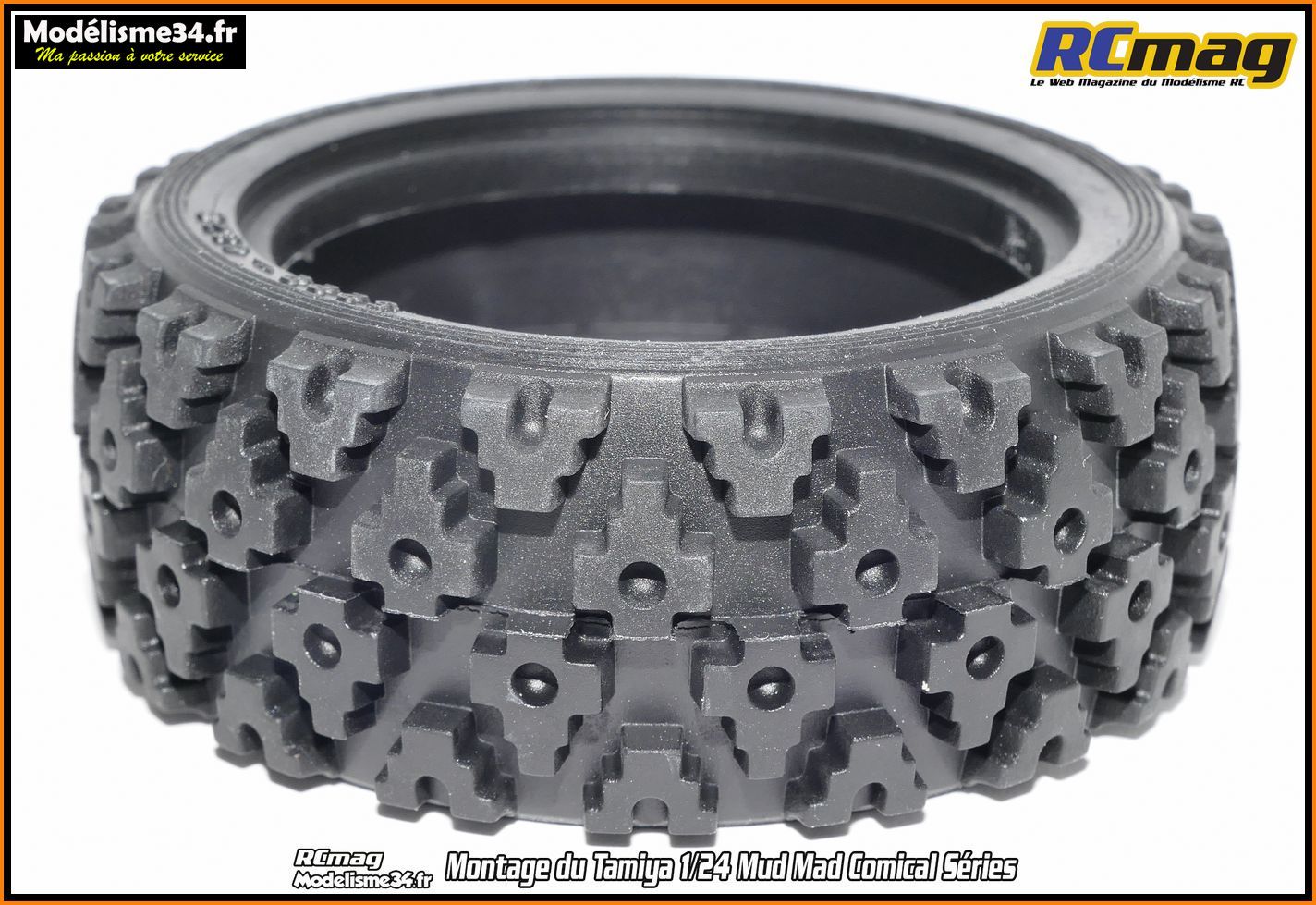

Les pneus rally que l'on retrouve sur de nombreuses voitures de la gamme Tamiya.
A noter que sur la version Mini Lunch Box c'est des pneus plus typés circuit, ceux des camions Tamiya.

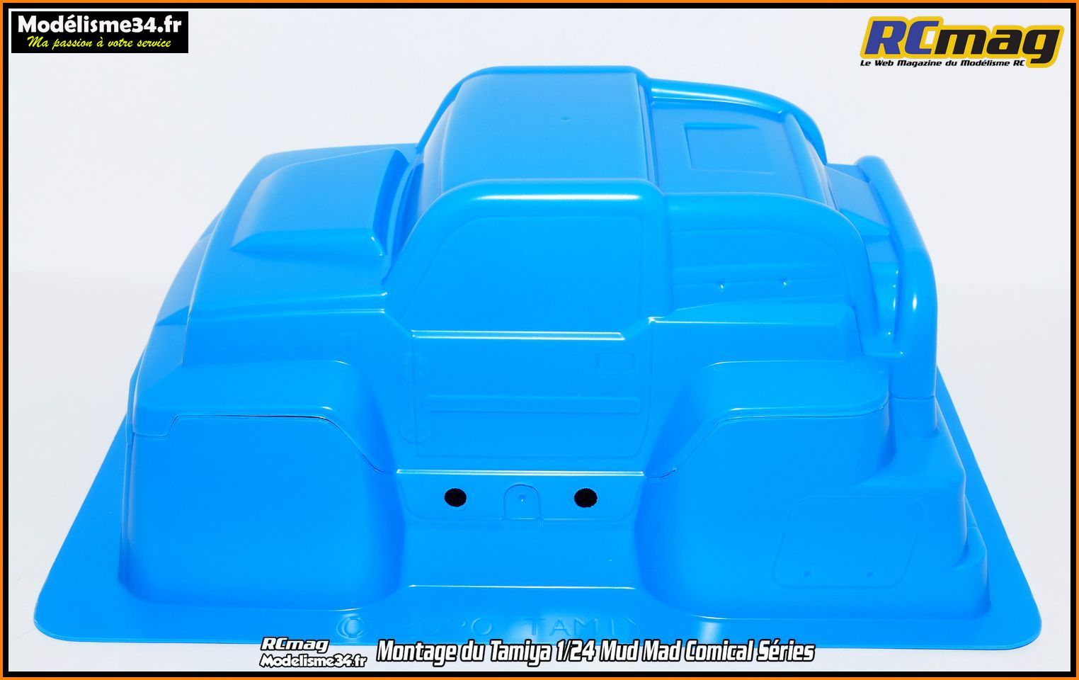

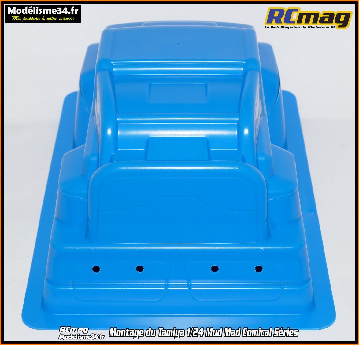

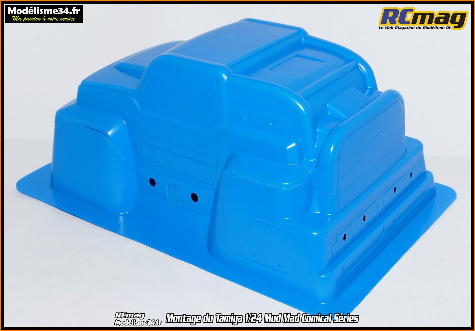

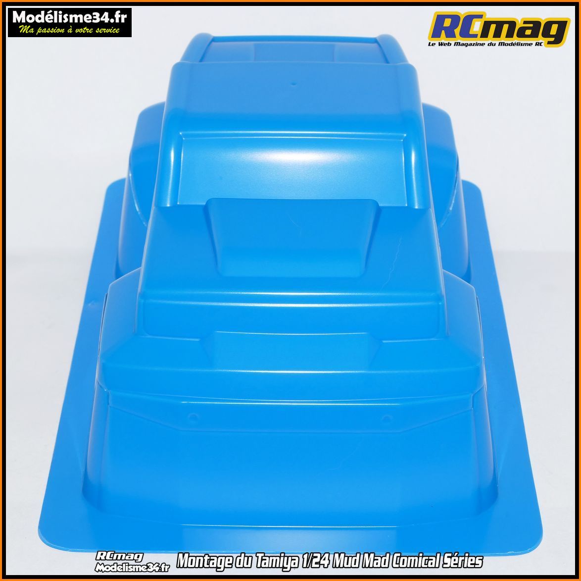

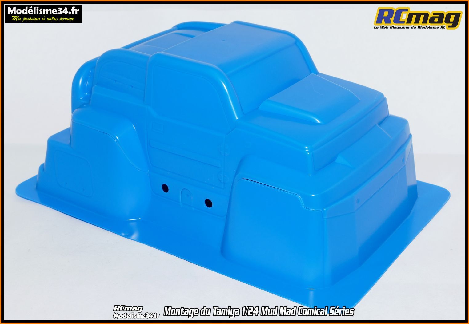

La carrosserie qui est peinte, reste juste a finir les découpes et faire la décoration avec les autocollants.
A noter que la carrosserie existe en version à peindre.
Messages: 127904
MessagePosté le: 07.12.2022, 17:39:31    Sujet du message: Répondre en citant
Bon point, les tours de roues sont déjà découpés.
Messages: 127904
MessagePosté le: 08.12.2022, 10:43:11    Sujet du message: Répondre en citant

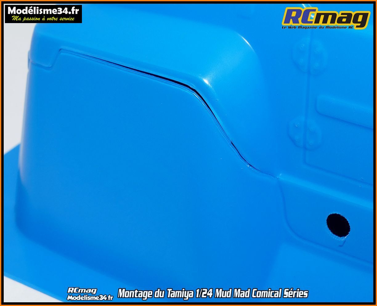

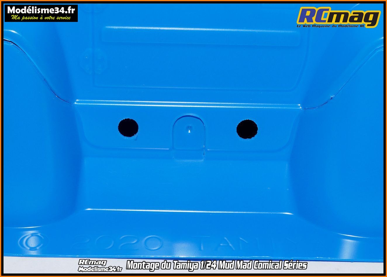

Et la carrosserie est percée.

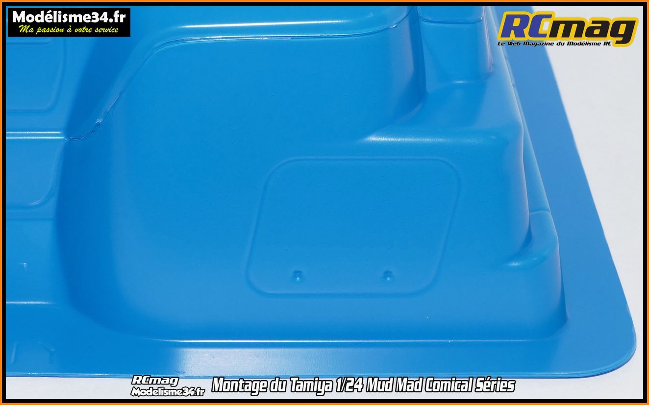

Les dérives sont à découper.
