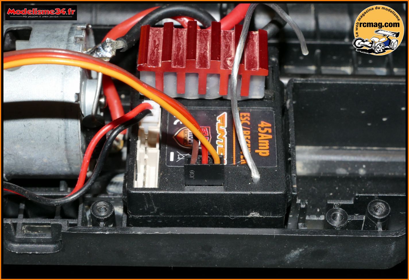

Dans le principe, ça pourrait fonctionner ...
Faudrait voir comment c'est câblé (ouvrir donc) dans le combo récepteur/variateur avant tout.
Même si tout est directement sur un unique circuit imprimé, y'a moyen de récupérer les signaux nécessaires.
Ca va quand même faire pas mal de boulot ... soudure et tout.
Une radio neuve d'origine coûtera moins cher en temps. Mais si les radios pètent à chaque sortie, à voir.
Fait une/des photos sous tous les angles en bonne définition et on pourra étudier ça.

sur la coté droit du controleur y'a un logement prévu pour un recepteur séparé
je vais bosser sur les differentes solutions ce week end

MessagePosté le: 15.07.2022, 10:12:48    Sujet du message: Répondre en citant
c'est pour loger le récepteur option ... prévu pour l'émetteur d'origine
pour ceux qui souhaitent mettre un autre moteur, un autre récepteur ...

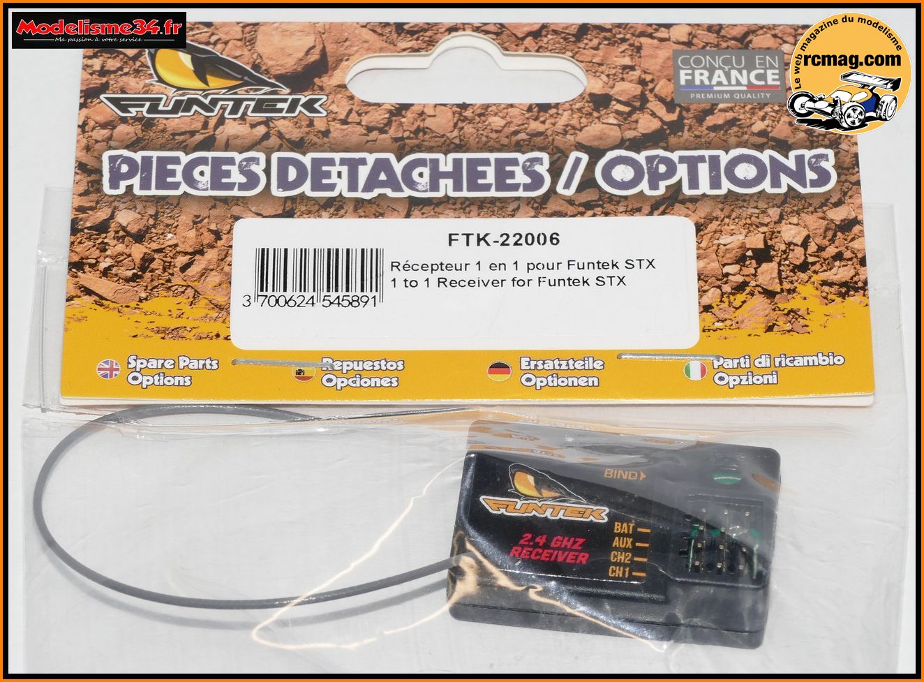

Ok j ai hate de voir le resultat. D apres le cyril que j ai eu au telephone cette aprem, on peut bing une nouvelle rc funtech au controleur d origine de la voiture. Je ne sais pas par contre si on peut le faire avec un autre rc issue notamment d une autre marque. Si c est le cas je chercherais pas a faire trop de modif juste les amortos et une rc pour pouvoir mettre de cote et acheter plus durable.

MessagePosté le: 21.07.2022, 07:18:14    Sujet du message: Répondre en citant
changer la radio on peut bien sure le faire, l'opération d'appairage est assez simple
je viens de le faire pour Jean Luc et ses MTX de location
