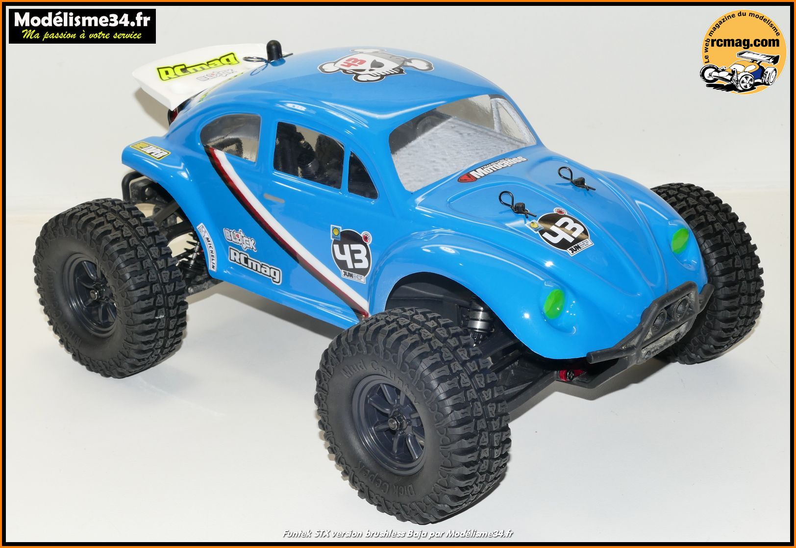

MessagePosté le: 30.10.2022, 22:25:44    Sujet du message: Répondre en citant
Mise en place de la carrosserie coxa baja destinée en premier lieu à mon Swinger.
Essai ce jour avec des pneus maxi cross avec un très bon comportement et une autonomie plus importante et chauffe moteur bien plus faible.
Le fait d’une bonne motricité probablement.
En tout cas merci à Eric pour ses conseils car piloter cette cox quel régal pour les yeux et avec le moteur Orion une vraie petite bombe.
[img] [/img]

MessagePosté le: 30.10.2022, 22:47:41    Sujet du message: Répondre en citant
Super sympa le look, bravo pour la modification.
