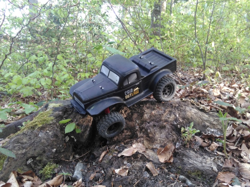

Hello,
Comme expliqué tout à l'heure, à cause d'un membre du forum qui posait des questions, je me suis intéressé et ai fini par acheter un petit crawler: un Funtek CR12 Outlaw.
Là je viens d'aller l'essayer et je suis ravi, pire qu'un gamin à Noël. C'est génial ce truc, malgré sa taille il a des capacités de franchissement énormes et la conduite ressemble vraiment à celle d'un vrai 4x4 : croisement de ponts, "grattage", adhérence précaire, équilibre,... la seule différence est que les risques sont nuls Wink et que le coût des réparations n'est pas le même. En plus on n'emmerde personne.
Par dessus ça les batteries sont inusables, je n'ai pas chronométré leur durée mais c'est très long (j'ai 2 x 850 mA.h + celle de 2200 mA.h de la voiture de mon fils).
Personnellement je ne suis pas trop du genre à m'attarder 2 heures sur un obstacle, je m'en suis donc servi en balade sur des petits sentiers bien pentus, ça tombe bien il y en a des dizaines de km vers chez moi.

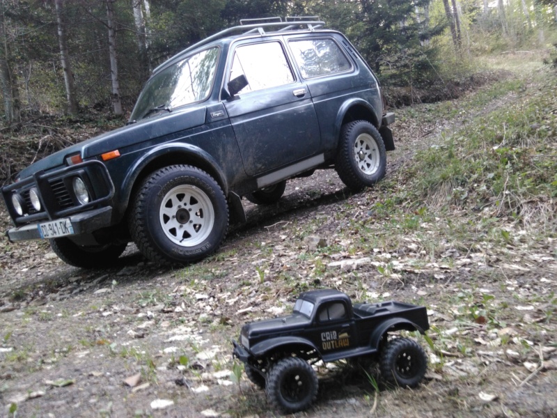

Aller quelques photos histoire d'égayer tout ça :

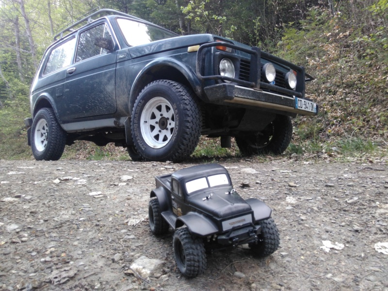

Et avec le grand frère :
Voilà, je passerai ici donner des nouvelles de temps en temps et faire un retour sur la fiabilité lorsque j'aurai des problème.
Quoi qu'il en soit, vu le prix, ça ne vaut pas le coup de se priver.

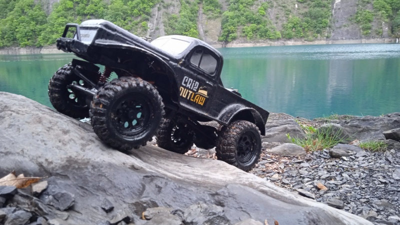

MessagePosté le: 06.05.2023, 12:43:04    Sujet du message: Répondre en citant
Salut,
Le CR12 est de retour sur les sentiers.
En direct du Trièves :
RVB42
Inscrit le: 24/04/2022
Messages: 617
Localisation: Loire 42
MessagePosté le: 06.05.2023, 19:25:06    Sujet du message: Répondre en citant
Merci très belles photos, sympa de voir revenir le CR12.
Cet engin fiable pas cher et finalement à mon avis bien placé par rapport a la mode des 1/18 qui atteignent vite leur limite

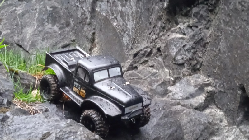

On continue l'essai du CR12. Aujourd'hui c'était plutôt ambiance crawling que balade.
Par contre le sauve servo est vraiment trop mou, ça pénalise beaucoup dans les situations délicates. Y a t'il moyen de le durcir ? Sinon je monte un palonnier normal. Le servo devrait tenir le coup, j'ai mis un 13 kg.

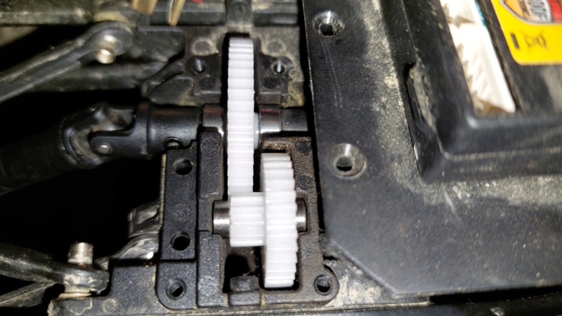

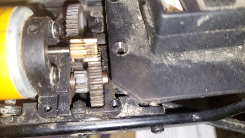

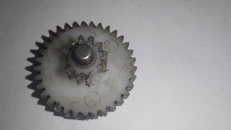

MessagePosté le: 26.08.2023, 20:33:53    Sujet du message: Répondre en citant

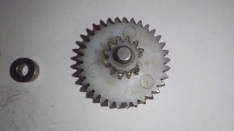

Hello,
Mauvaise nouvelle, j’ai cassé mon CR12, un pignon à lâché
J’arrive à le trouver en pièce détachée mais pas les 2 petites bagues qui lui sont associées. Je ne veux pas remonter comme ça car elles ont énormément de jeu.
Ce sont celles qui ont pour dimensions :
D= 6 mm
d = 3 mm
L = 2,5 mm
Du coup il est malheureusement à l’arrêt.
Je pense que j’ai trop fait de balade avec. A mon avis avec toutes ces bagues bronze il faut se contenter de faire du franchissement avec.

Bonsoir,
Les bagues servent à quoi en l'occurrence. Ce sont des paliers ou des entretoises.

Oui ce sont les 2 paliers qui guident la pièce cassée.
Messages: 7463
MessagePosté le: 27.08.2023, 11:14:21    Sujet du message: Répondre en citant
Et bien dans ce cas il est tout à fait possible de remplacer les paliers par des roulements que l'on trouve facilement sur le net.
Je n'ai pas vérifié, mais Modélisme 34, doit en avoir.
Messages: 7463
MessagePosté le: 27.08.2023, 11:18:05    Sujet du message: Répondre en citant
Après un rapide coup d'oeil, c'est en effet dispo chez Modélisme 34.

J’ai vu merci. Je vais partir sur cette solution même su au final le fait de multiplier les commandes va me revenir cher en frais de livraison. Mais pas le choix.

Je pensais que c’est le pignon laiton qui lâcherait en premier. J’en avais donc un en stock. Mais pas cette pièce malheureusement. Bon il faut dire que j’ai eu un usage assez intensif quand même.

J'ai un 20 kg en stock, je vais le tester mais je ne suis pas certain que ça va améliorer les choses. C'est dur à expliquer par texte, mais en gros lorsque les roues avant sont en appui, le servo sert plus à vriller le châssis via la compression des amortisseurs plutôt qu'à tourner les roues.
Sinon je viens de mesurer le diamètre intérieur de mes bagues : il y en a une qui fait 3,05 et l'autre 3,56 !!! Pas étonnant que mes dents d'engrenage aient cassé. Du coup je vais tout passer en roulements. Je vais gagner en fiabilité mais perdre la possibilité de rouler dans l'eau. On ne peut pas tout avoir...

Bonsoir,
Mes déboires avec mon CR12 c'est dernière moi, j'ai remplacé les bagues bronze des pignons par des roulements. Ca marche niquel et j'ai même l'impression que ça fait beaucoup moins de bruit qu'avant.
Et j'ai aussi trouvé la fautive, une des petites bagues a son diamètre intérieur qui est passé à 3,53 mm !!! Pour information l'axe fait 3,00 mm et l'autre bague mesurait 3,05 mm. Pas étonnant que mes pignons se soient mis de travers. Bon en même temps, c'est clairement ma RC qui roule le plus souvent.
Et une vue avec les pignons neufs :
Je vous rassure, ils s'alignent au montage.
Par contre attention, j'ai déréglé l'entre-dents au niveau du moteur. Je ne sais pas pourquoi j'ai voulu toucher à ça mais c'était une mauvaise idée. C'est une méga galère a rerégler, j'ai du m'y prendre à 3 fois et à chaque fois il faut tout démonter. Un conseil : n'y touchez pas !!!

C'est beau !! Smile
Merci pour ton retour Loran, c'est très cool.
Tu pourras me dire quels roulements t'as trouvé pour remplacer les bagues?

Salut,
Oui pas de problèmes,
Les deux plus gros sont des 5x10x4, j’ai pris la référence MR105-2RS.
Les deux plus petits sont des 3x6x2,5, j’ai pris la référence MR63-ZZ. Je n’ai pas trouvé de roulements étanches dans cette dimension.
Bon c’est pas tout ça, maintenant il faut que j’arrive à trouver du temps pour faire tourner le NXT et le Neo au RACG, ca doit faire 3 mois que je ne suis pas venu Crying or Very sad
