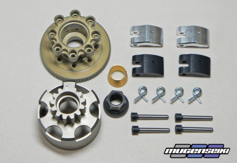

MessagePosté le: 31.03.2022, 14:38:26    Sujet du message: Nouvel ? embrayage MugenSeiki. Répondre en citant
source MugenRacing.com

MessagePosté le: 31.03.2022, 14:56:47    Sujet du message: Répondre en citant
D'origine sur le mbx8r Wink

MessagePosté le: 31.03.2022, 18:47:18    Sujet du message: Répondre en citant
Vendu 110 €......

MessagePosté le: 31.03.2022, 19:16:00    Sujet du message: Répondre en citant
ultra bien et résistant aussi franchement rien a redire

MessagePosté le: 01.04.2022, 07:00:37    Sujet du message: Répondre en citant
Juste comme cela par curiosité, car il est vrai qu'il est beau, les quatres perçages non utilisés correspondent t'ils à des réglages différents ou à pallier à l'usure de la pièce.
Car si je me souviens bien, sur un Fioroni, en tournant le flasque avant on obtenait un réglage de dureté différents.

MessagePosté le: 01.04.2022, 11:46:31    Sujet du message: Répondre en citant
Tension de ressorts réglable :

MessagePosté le: 23.07.2024, 14:52:42    Sujet du message: Répondre en citant
perso je comprends pas bien le croquis....les trous semblent identiques pour le passage du ressort de masselotte.....et donc utilisable en "normal" pour chaque taraudage ..
je ne comprends pas la méthode de réglage !!!! Question

MessagePosté le: 24.07.2024, 13:20:28    Sujet du message: Répondre en citant
Si on utilise les vis dans les trous avec les points de marquage sur le volant, la tension sera moins fort
sansdoute les trous verticals , où se fixent les bouts de ressorts, sans marquages sur le volant, sont 1-2 mm plus vers un coté, ce qui fait , que il y a plus de pression sur les ressorts
c'est donc que plus souple ou plus fort

MessagePosté le: 25.07.2024, 10:36:10    Sujet du message: Répondre en citant
il est beau mais excessivement cher ... dommage car même si il dure longtemps beaucoup d'autres marques proposent des embrayages réglables et qui durent...
