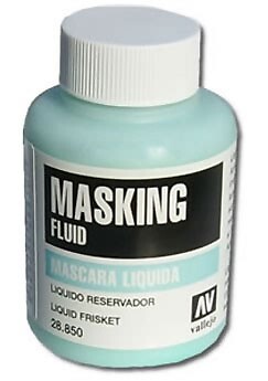

Encore une question, avant que j'aille chercher le colis Very Happy , pour le masquage de peinture on peut utiliser n'importe quel scotch de masquage ou il faut un spécial pour le lexan ?
Messages: 5963
MessagePosté le: 23.02.2022, 17:41:17    Sujet du message: Répondre en citant
Salut.
En général, il y a déjà les masques pour les vitres. Pour le reste, c'est vrai que du scotch pour peinture classique est le plus souvent utilisé ; ça va du très fin pour les détails au plus large pour bien couvrir.
• Après le top, c'est le masquage liquide (Liquid Mask) :
• Sinon y'en a pour les "beaux arts" moins cher mais j'ai pas essayé encore pour voir si aussi fonctionnel :
Y'a des vidéos sur Sontube pour voir comment faire.
