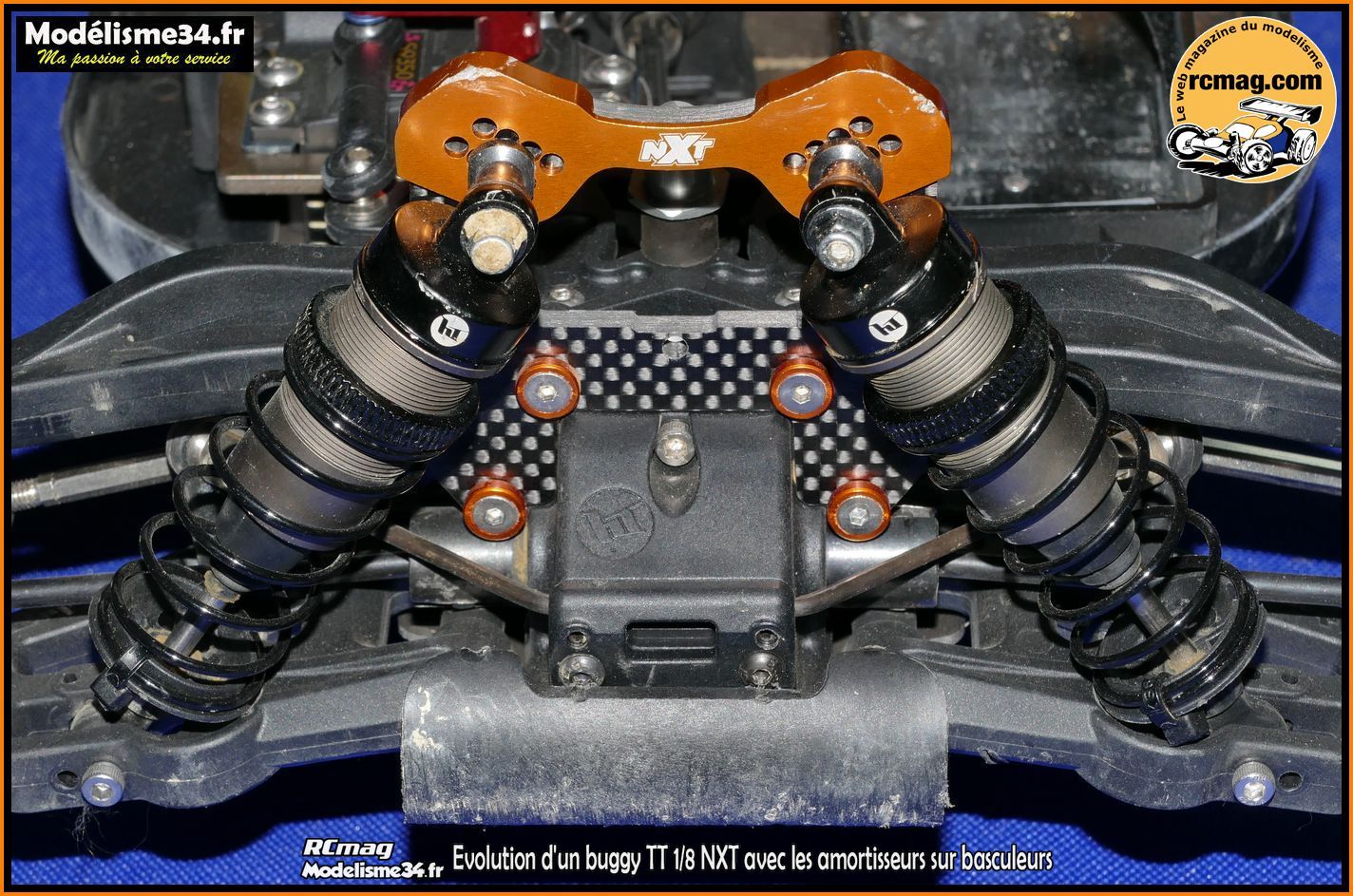

J'ouvre ce nouveau sujet pour vous faire suivre mon projet de transformation d'un NXT "classique" en version amortisseurs sur "basculeurs" façon Rush OK!
C'est juste pour m'amuser et montrer qu'avec peu de moyens technique et juste des outils classique ( pas de fraiseuse ni d'imprimante 3d ) on peut déjà faire pas mal de choses OK!
J'avais ce projet depuis un moment mais manque de temps ...
et lors du GP de Montpellier en observant le proto Agama cela m'a remotivé.
Donc je vais essayer de proposer une solution plus simple qu'Agama et adaptable sur la plupart des voitures.
J'ai choisi le NXT car j'ai la version RR mais aussi le RTR ce qui va me permettre de faire la comparaison. Voir s'il y a un plus ... ou pas. Les avantages et inconvénients et s'il est intéressant de faire par la suite une adaptation moins "proto"

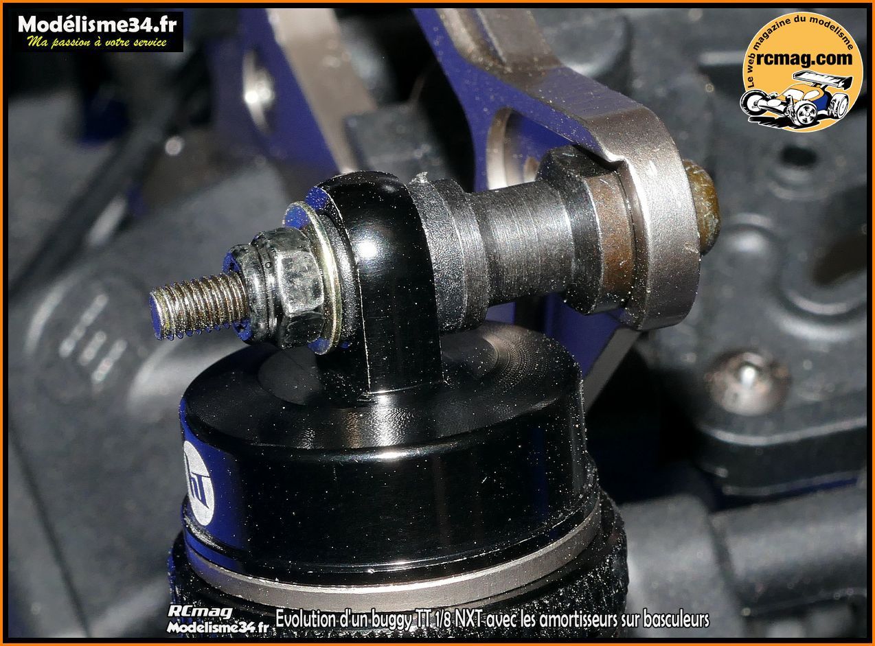

Sur L'Agama pour moi il y a un souci de conception au niveau de la fixation de la tête d'amortisseurs. Le point de fixation de la cellule pose problème.
Sur un photo en compression on peut voir que la chape est plus haute que la tête d'amortisseurs. Certes il ne s'agit que de quelques millimètres mais le mode de fixation verticale, pas monté sur rotule ne permet pas d'augmenter le débatement ni vers le haut ni vers le bas.
Certains pourront arguer que la voiture fonctionne bien comme cela, mais ce n'est pas très mécanique.
Si l'idée de départ est séduisante, une fixation horizontale de la tête d'amortisseur sur une pièce fixée sur le couvercle au niveau de la cellule permettra de modifier et de régler les butées hautes et basses de suspension.
Le système actuel crée forcément des contraintes néfastes pour la durée vie de l'amortisseur, de la fixation de cellule, de celle du triangle voir du triangle lui même.
J'ai lu que la fissure était liée à une tête de vis un peu grosse ce qui est possible, mais cela ressemble également à une contrainte un peu trop élevée sur la vis de fixation du support d'amortisseurs dans l'axe du point de pivot.

Salut Capitaine,
S'agissant du proto Agama, il existe une vidéo de présentation sur le net où l'on voit un essai d'enfoncement complet de la suspension.
La cinématique est telle que la plage angulaire de mouvement de l'amortisseur est finalement peu importante.
Le rotulage au niveau de la fixation du bouchon (Liberté angulaire dans le plan vertical, perpendiculaire à l'axe avant-arrière de l'auto), car il y en a un, apparaît suffisant.
Messages: 7579
MessagePosté le: 19.02.2022, 11:56:13    Sujet du message: Répondre en citant
Je ne souhaite pas pourrir le sujet d'Eric mais sur la photo que tu as utilisé sur le sujet Agama , la fixation de la tête d'amortisseurs ne semble pas sur rotule mais avec une fixation traditionnelle avec les petites entretoises en nylon qui servent de pivot habituellement.
Même si la mise en contrainte sur le plan verticale est faible, elle existe et d'un point de vue mécanique ce n'est pas terrible. Je reste persuadé qu'un montage horizontal permettant le pivot de la tête d'amortisseurs serait une meilleure solution et qui donnera plus de fiabilité sur la durée.
J'avoue n'avoir pas vu la vidéo que tu évoque, mais je trouve qu'il serait décevant que l'auto sorte sans une modification de cette partie de la suspension.

MessagePosté le: 19.02.2022, 12:31:29    Sujet du message: Répondre en citant
Oui nous sommes bien d'accord, mais ce n'est pas fait pour travailler de cette manière donc pour moi mécaniquement c'est pas bon et le système est perfectible.
Après je n'ai pas dit que ça ne fonctionnerait pas, en tout cas sur les pistes modernes mais j'avoue trouver vraiment dommage de laisser le système comme cela.

j'ai fini le montage a "blanc", cela semble bien, me reste a trouver les bons amortisseurs

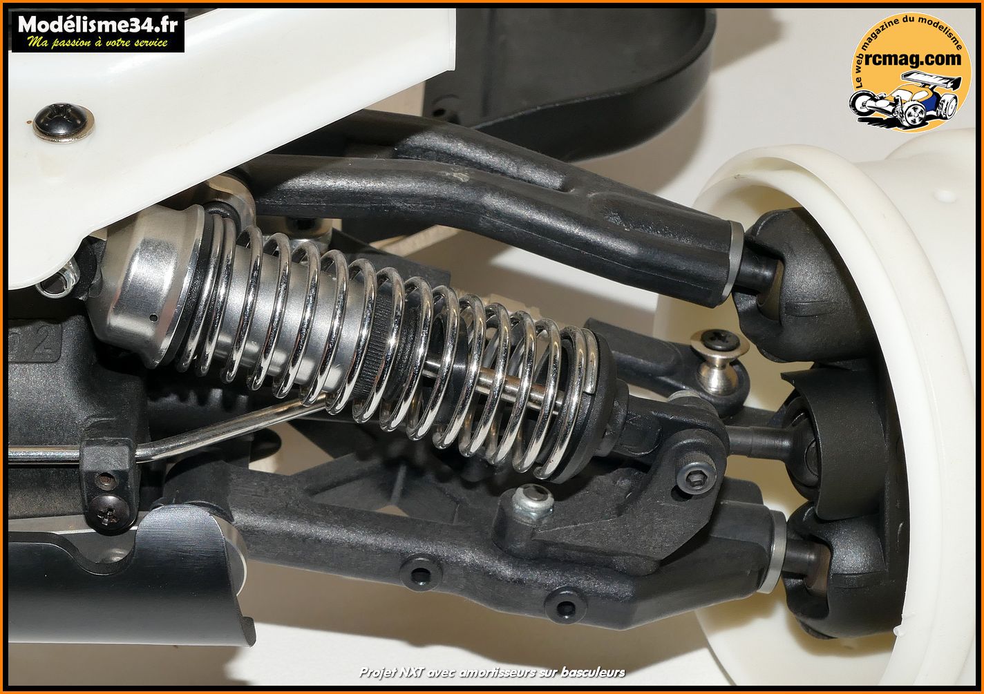

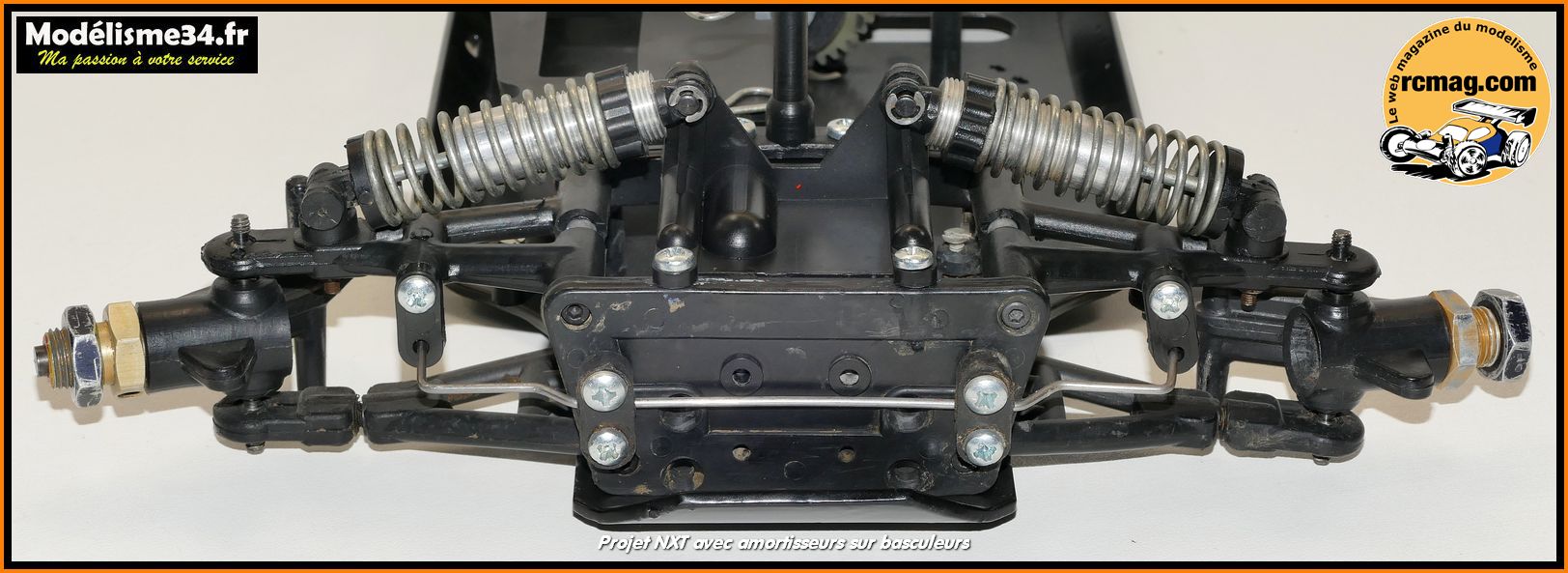

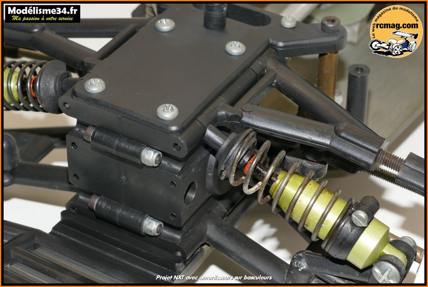

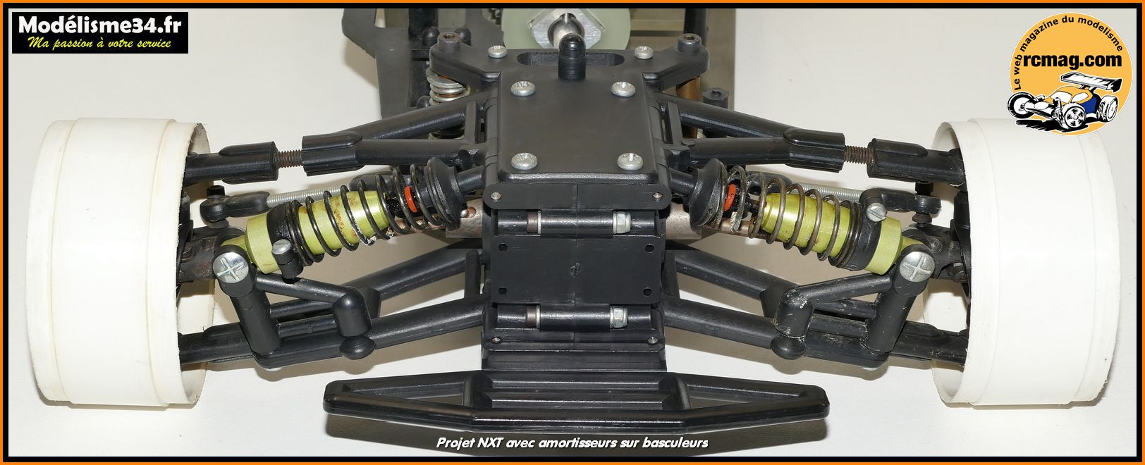

Pour commencer, on va refaire un petit historique des buggy qui ont eu des amortisseurs à "plat"
Le Yankee 86 1er champion du monde TT 1/8 de l'histoire de la RC.
Les amortisseurs sont implantés sur les triangles supérieur.

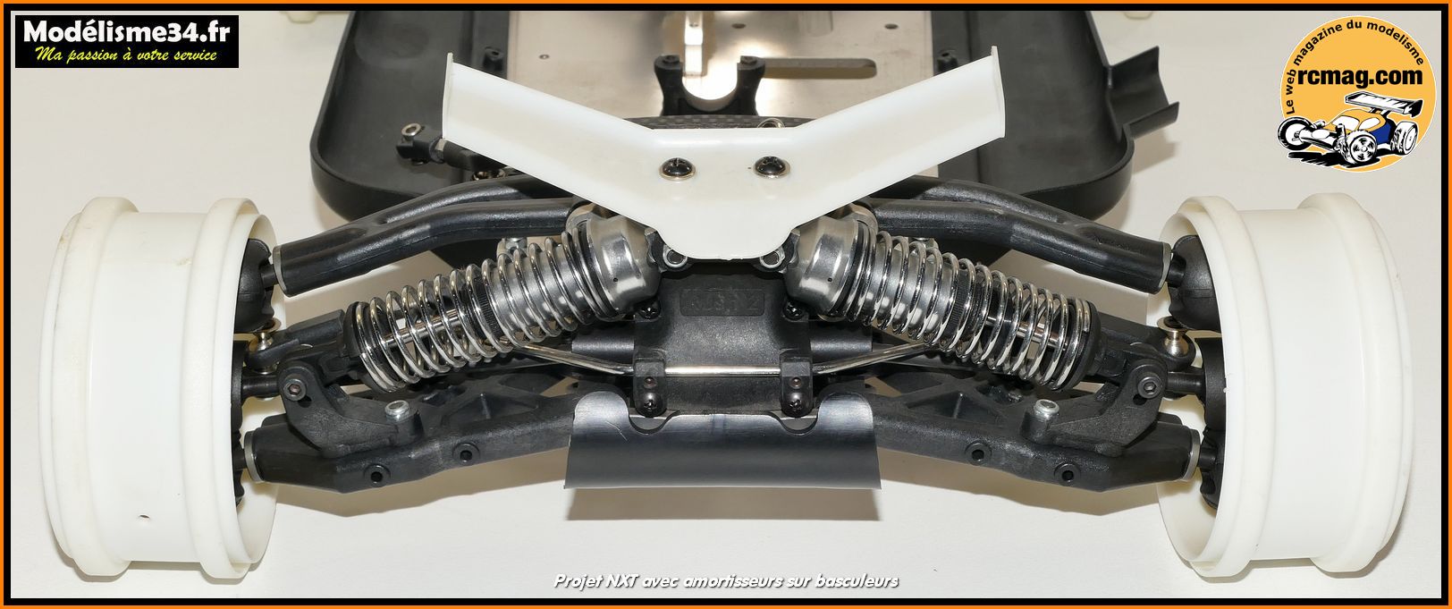

MessagePosté le: 16.04.2022, 16:48:16    Sujet du message: Répondre en citant
Le Laro Rush qui a remporté de nombreux titres.
Là on retrouve un basculeurs sur le triangles inférieur.
Pour avoir eu cette voiture, elle était véritablement efficace même si la marque n'a jamais su évoluer sur la qualité assez médiocre des amortisseurs.

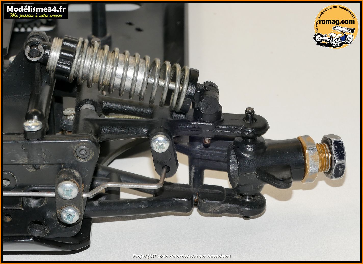

MessagePosté le: 16.04.2022, 21:32:42    Sujet du message: Répondre en citant

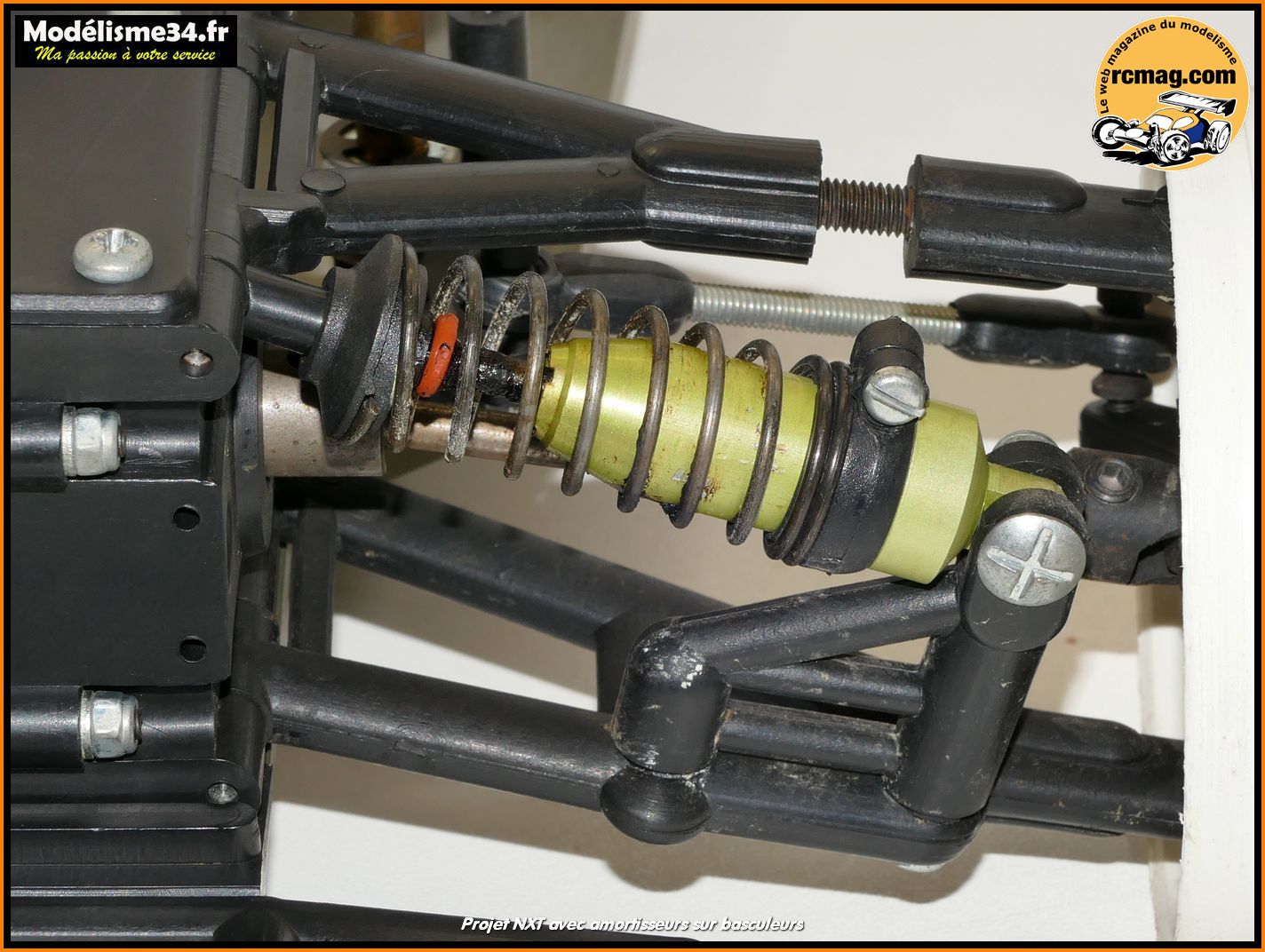

Le Piktor qui comme les 2 voitures précédentes fut conçue par Claude Lachat.
On retrouve donc la même implantation des amortisseurs mais là aussi la qualité des amortisseurs était médiocre.
J'i beaucoup roulé avec le Piktor qui était efficace mais là aussi il n'y a pas eu de développement par manque de moyens.
Pour mon NXT je vais surtout m'inspiré du Piktor car c'est assez simple et ne demande par beaucoup de modifications
Dans un premier temps on va chercher les implantations possibles donc ce sera des pièces non définitives, donc sans finitions.
Le but étant de faire rapidement un essai pour voir les avantages et inconvénients afin de valider une version définitive avec des pièces bénéficiant d'une meilleure finition.

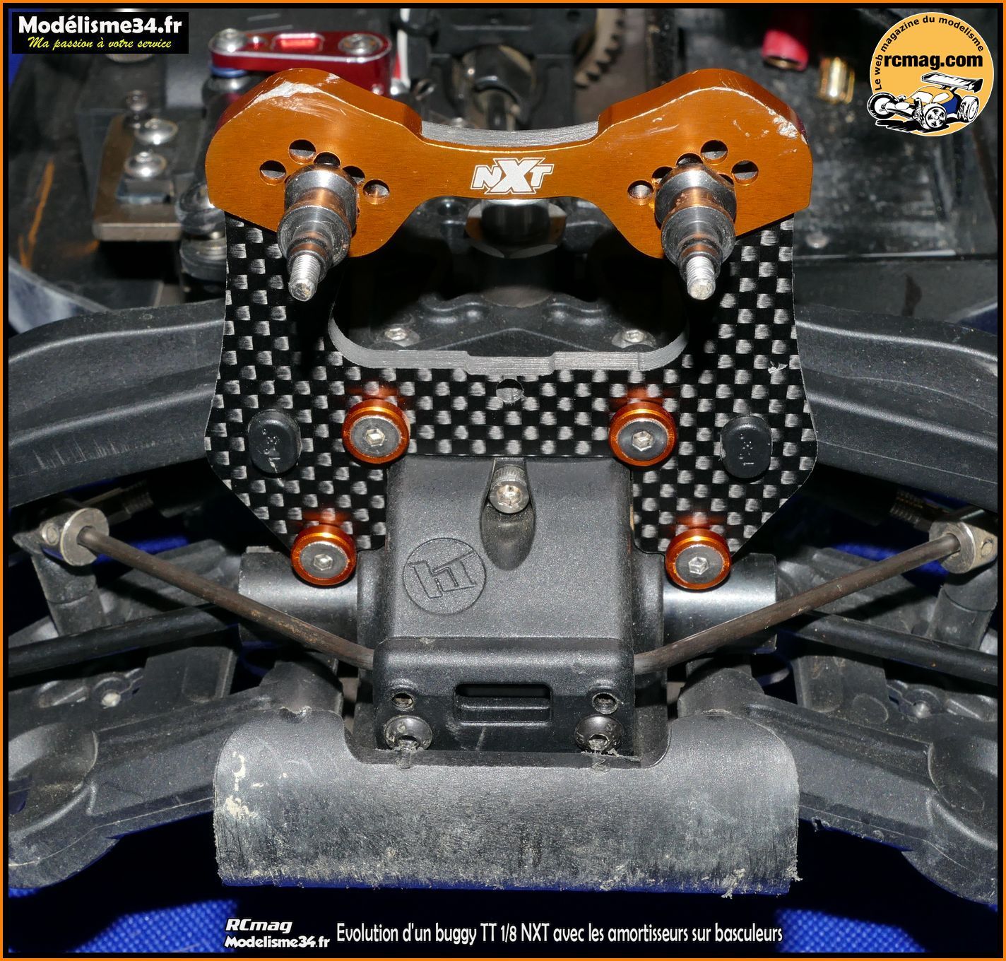

MessagePosté le: 17.04.2022, 19:16:55    Sujet du message: Répondre en citant
La fixation basse sur mon NXT RTR Evo 4.
Messages: 131997

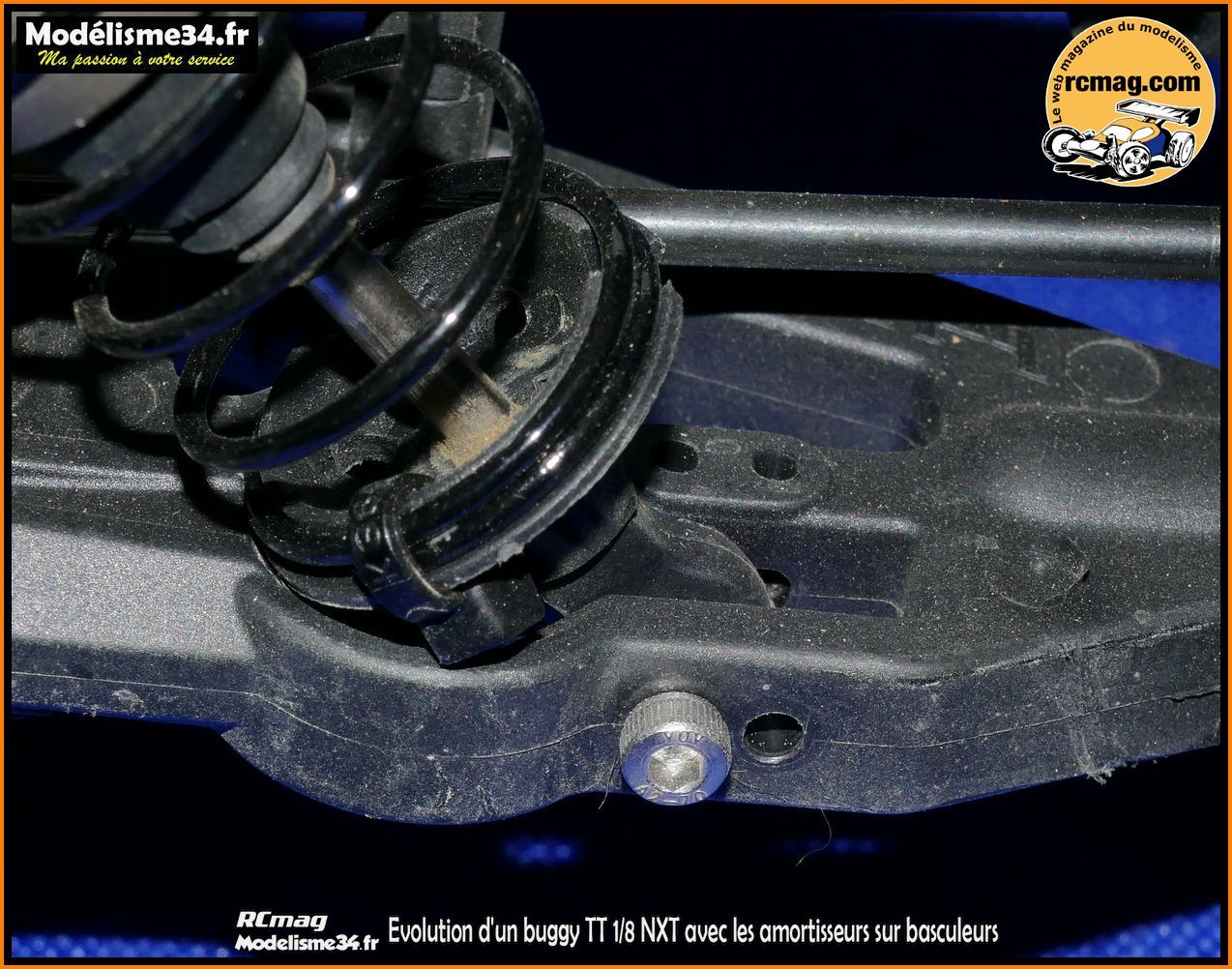

Démontage des amortisseurs avant qui seront conservés. Le but étant de garder un maximum de pièces d'origines.

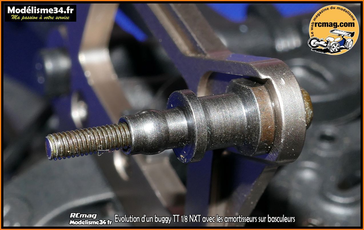

Messages: 131997
MessagePosté le: 18.04.2022, 13:22:39    Sujet du message: Répondre en citant
Les fixations d'origines sont vraiment bien et sont utilisables sur d'autres marques.
Là aussi on va les garder car de plus elles intègrent une forme qui permet de donner un peu d'angle aux amortisseurs.
