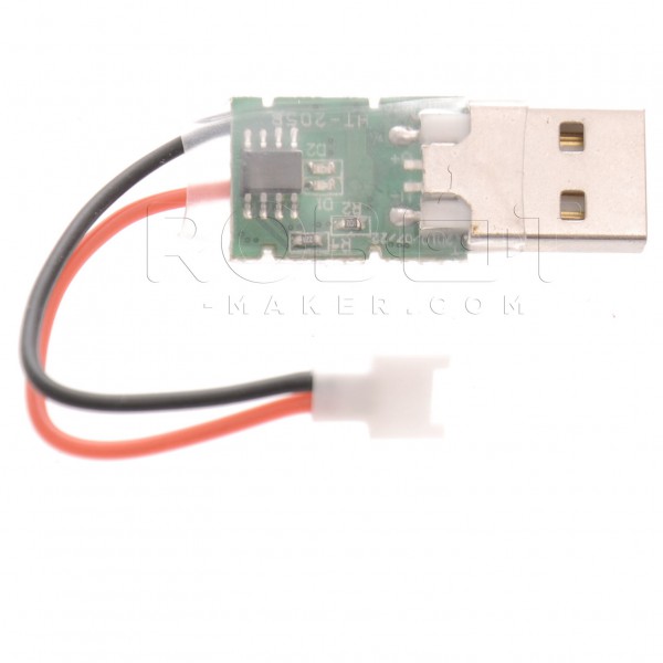

Pour le 1S, un chargeur USB sinon (mais 1 ou 2A pas plus sur chargeur de téléphone ou sur la sortie de ton UP60AC) ?
souvent dans les boutiques pour drones.
