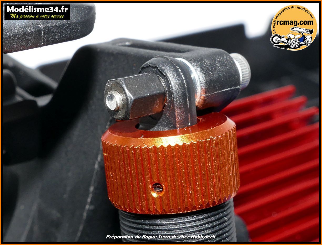

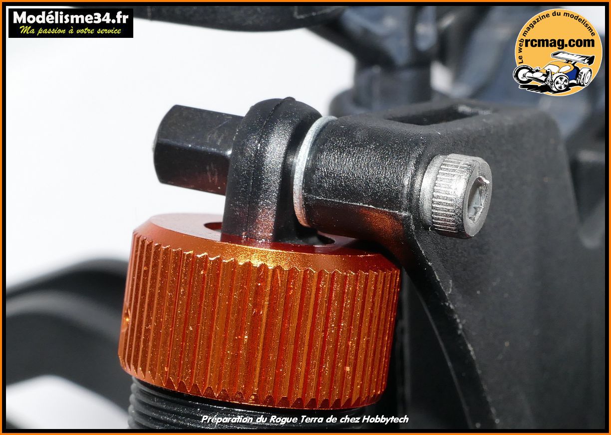

modelisme34
Sponsors
Inscrit le: 28/11/2018
Messages: 1916
MessagePosté le: 02.01.2022, 12:34:31    Sujet du message: Répondre en citant
j'ai pas eu le probleme mais j'ai passé ma voiture a eric pour qu'il me fasse les modifications que j'ai vu sur la sienne. il va vous mettre les images, je viens de la voir Smile
Et notre page FB
Messages: 132496
MessagePosté le: 02.01.2022, 13:07:31    Sujet du message: Répondre en citant
voilà OK!
Biquet3412
Inscrit le: 08/07/2021
Messages: 168
MessagePosté le: 02.01.2022, 13:21:32    Sujet du message: Répondre en citant
Merci pour les photos Wink
C'est un truc bricolé "maison" ou un type "d'écrou" que l'on trouve dans le commerce ?
