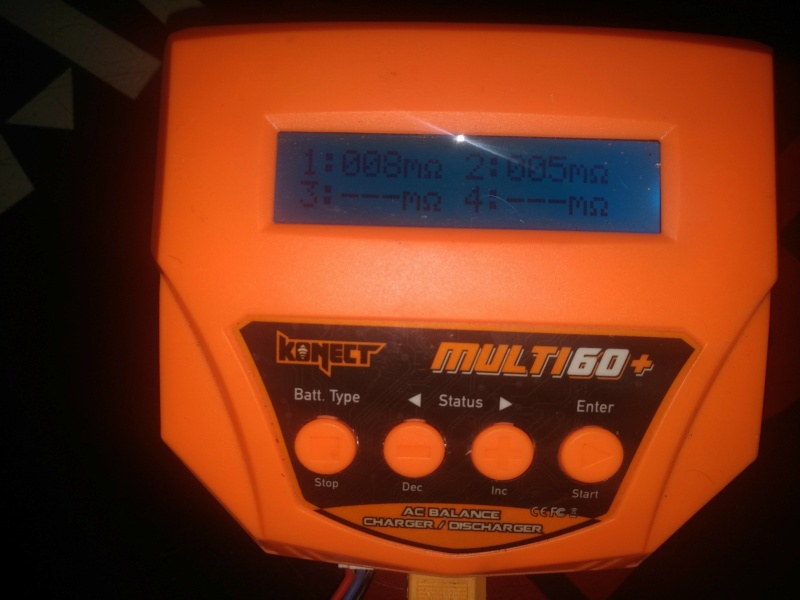

Alors pour les tensions j’ai :
Et pour les résistances :

Çà c'est troublant...
C'est comme si à la charge il y avait un faut contact au niveau du connecteur de puissance. Pourtant la mesure de résistance interne arrive se faire... et il faut tirer un peu de courant pour y arriver.
