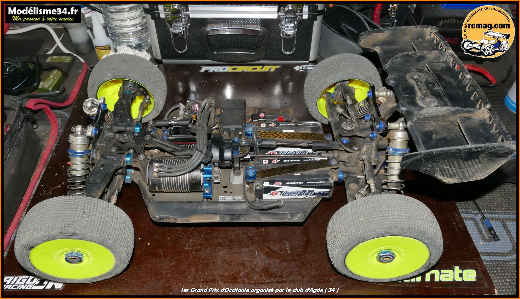

si mes souvenirs sont bons, c'est un chassis nitro modifié OK!

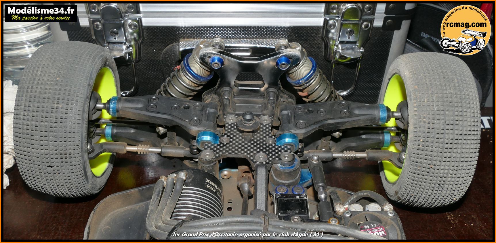

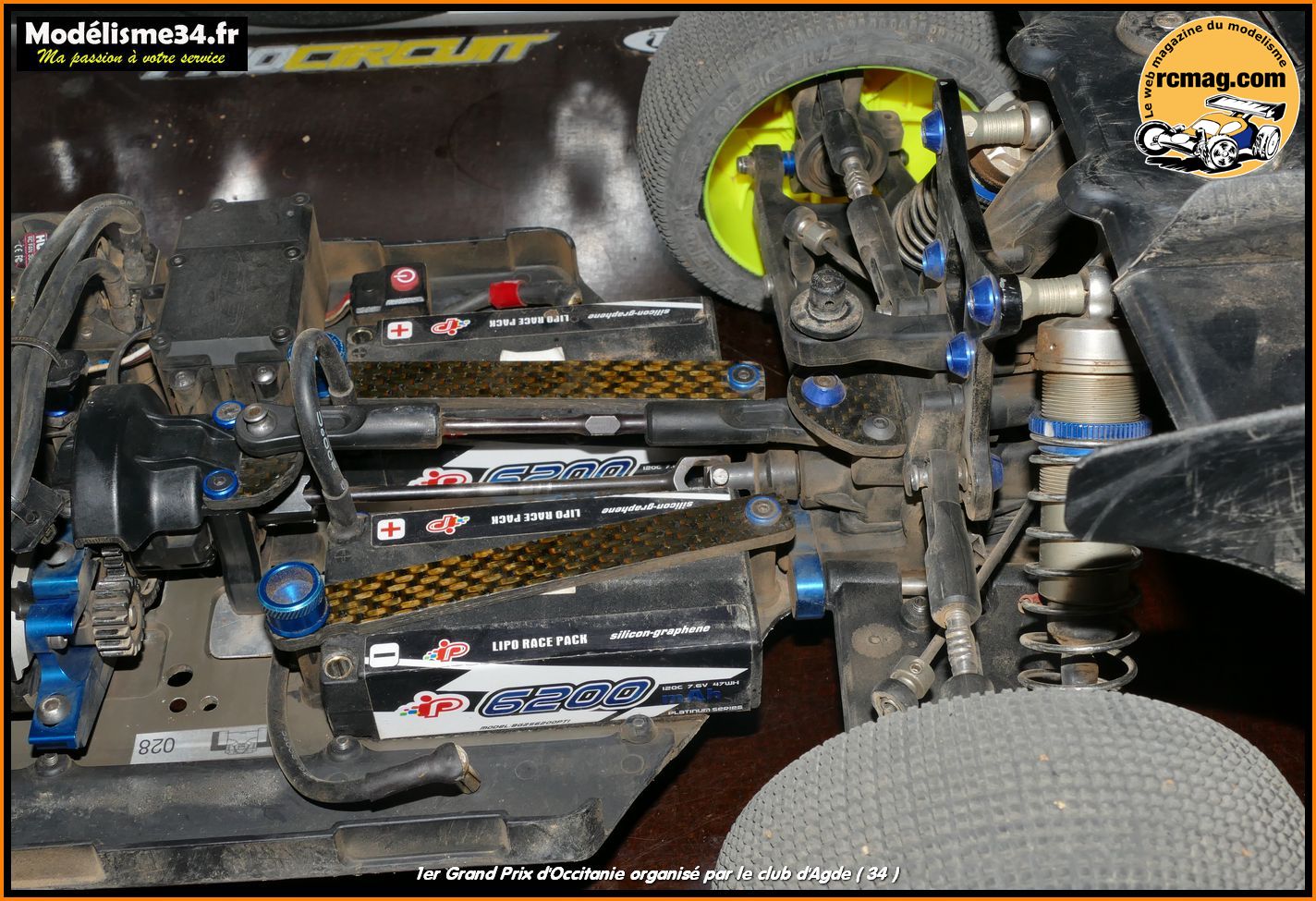

Bonjour, belle préparation.
Possible d'avoir un retour sur le comportement (plus et moins) par rapport à l'origine ?
tigrou450
Inscrit le: 16/11/2011
Messages: 168
MessagePosté le: 30.10.2021, 08:28:57    Sujet du message: Répondre en citant
Salut,

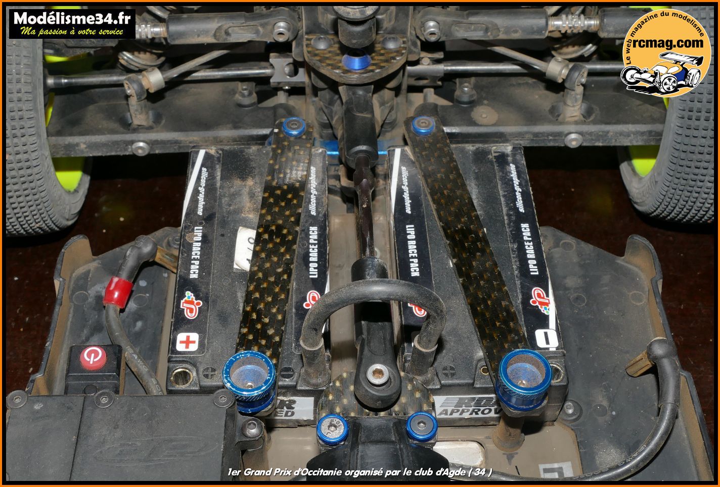

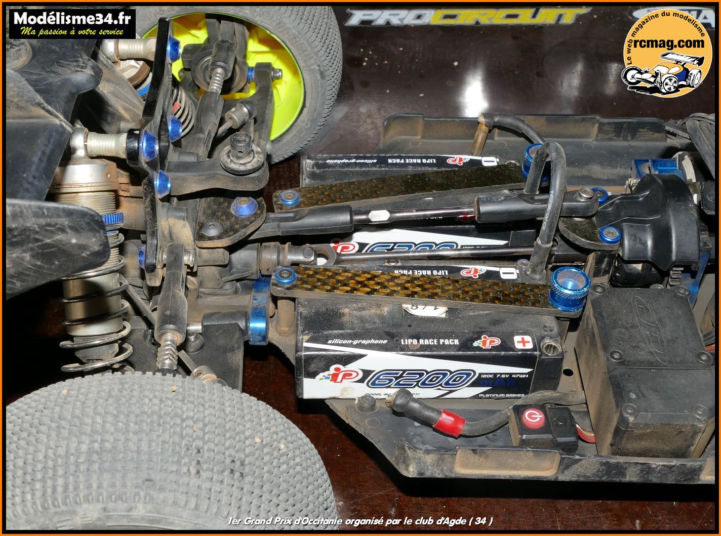

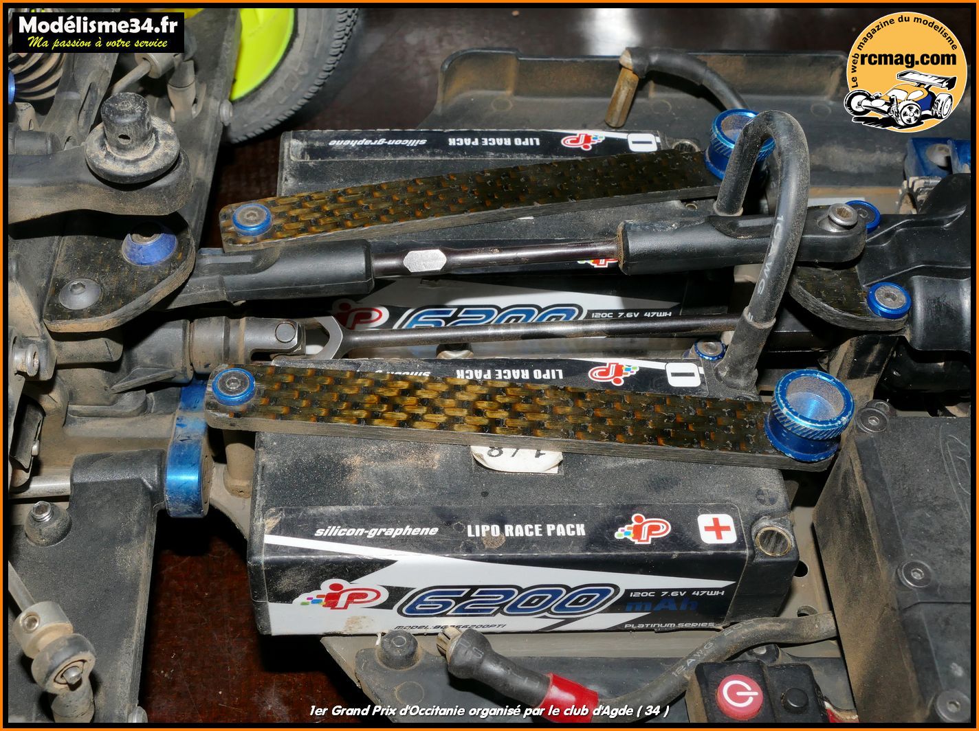

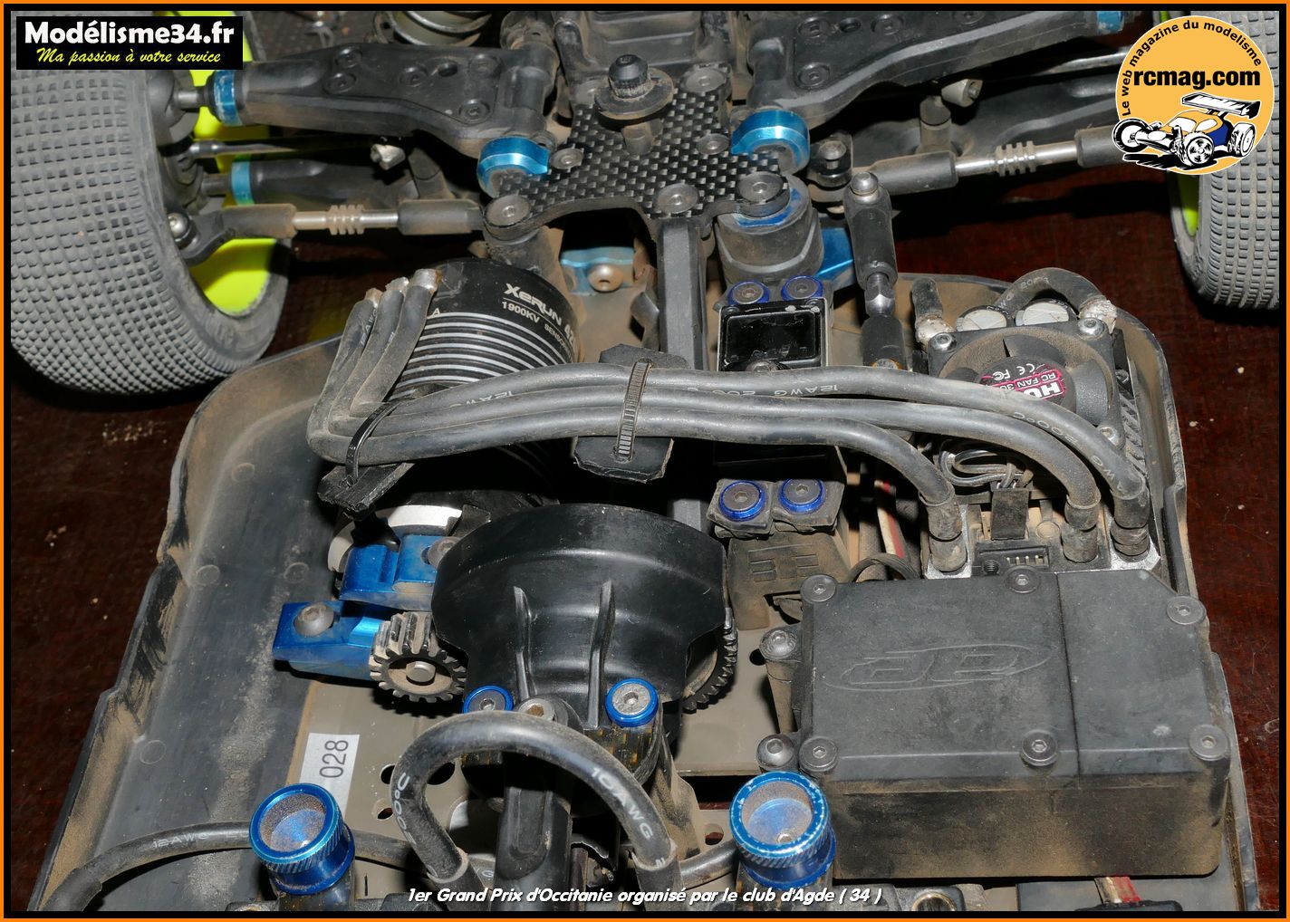

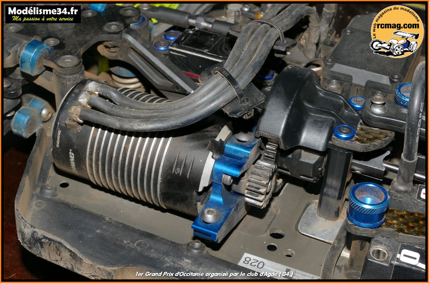

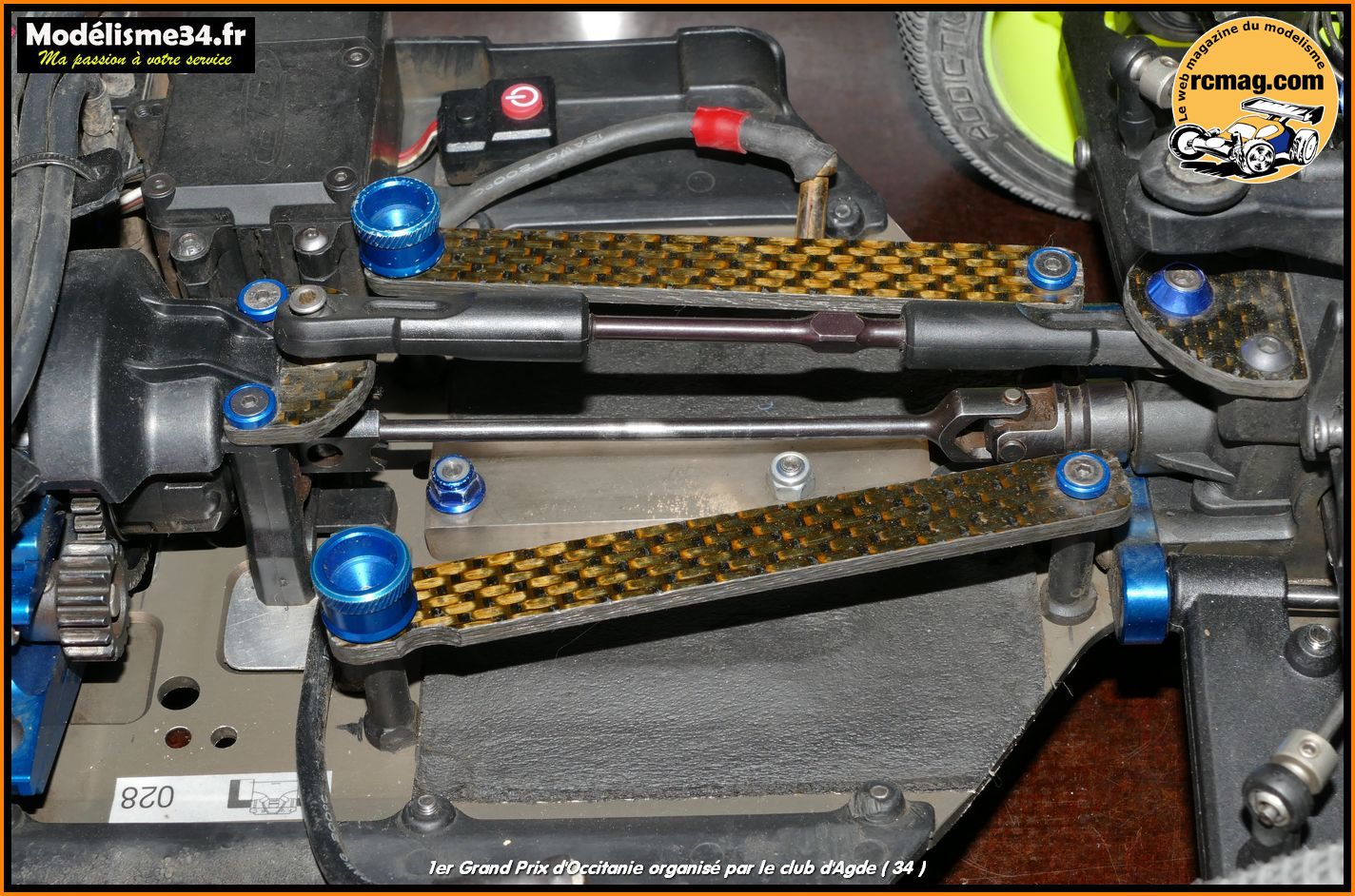

La voiture est déjà beaucoup plus légère et le centre de gravité plus bas. Elle réagit dessuite et accélérer plus vite. Les changements de direction rapide sont plus facile.
Je note pas de moins pour l'instant hormis que la prochaine version en cours sera équipée de bac pour les Lipo pour une meilleure protection des lipo sur les chocs.
