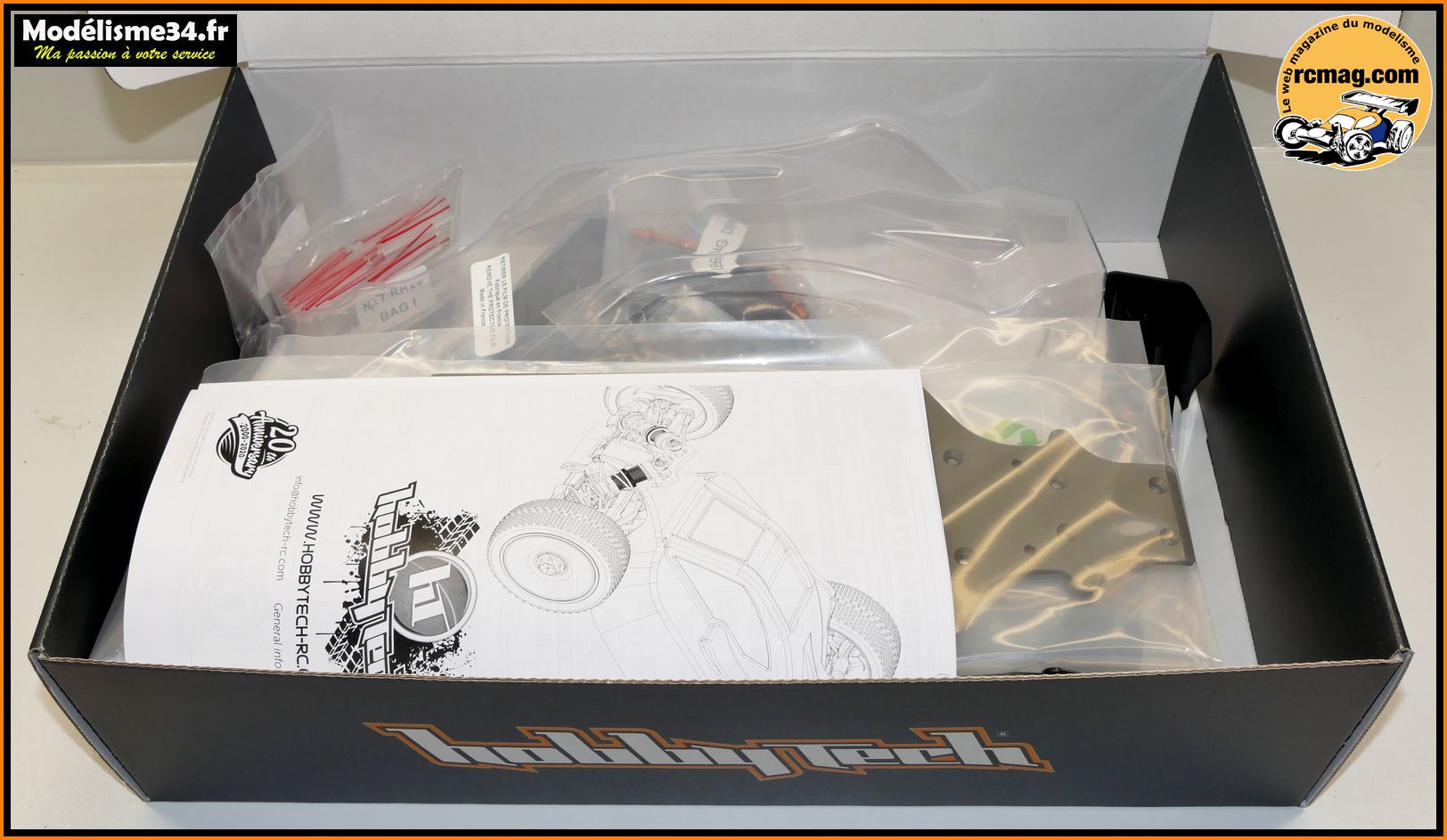

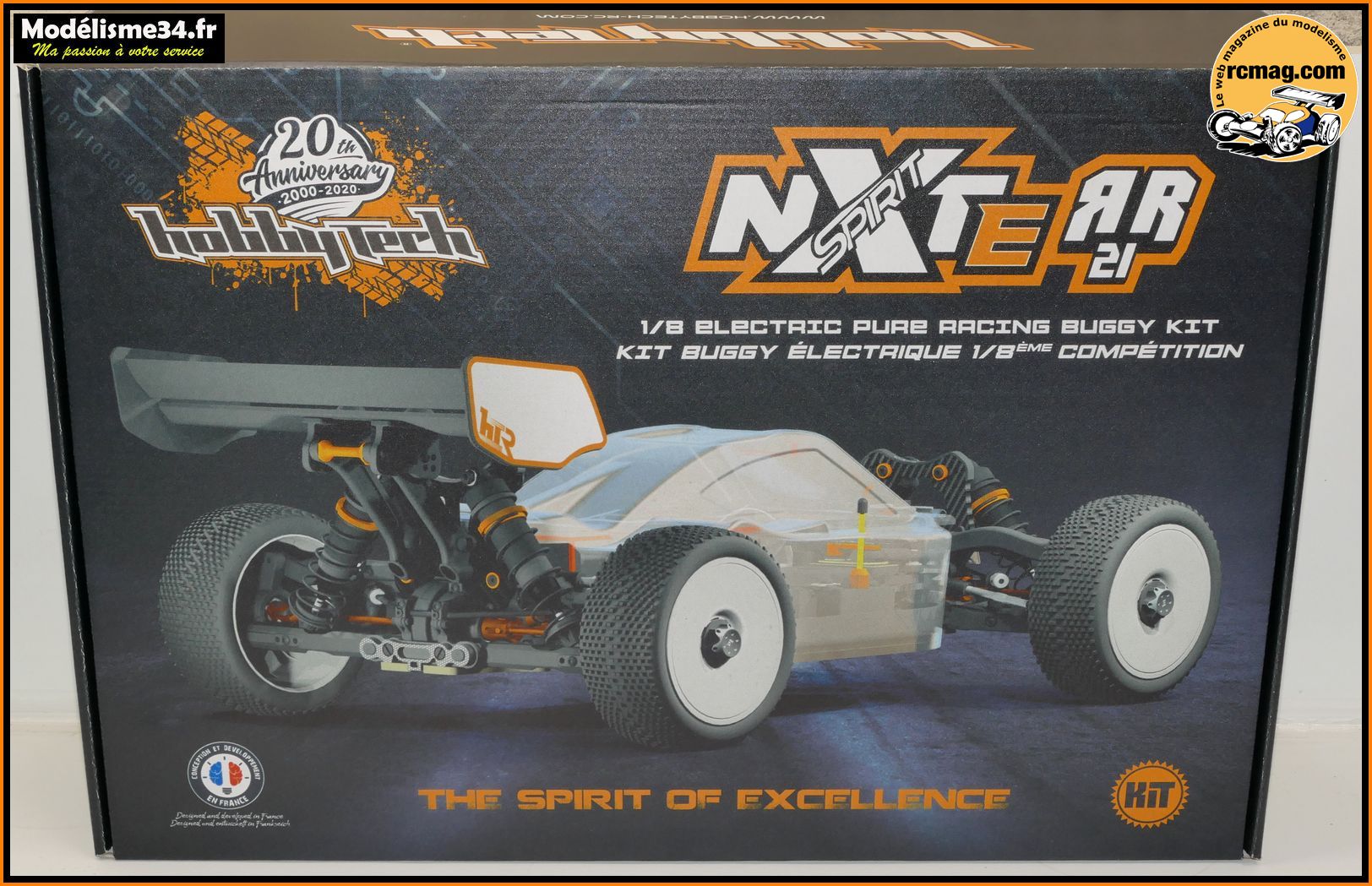

On découvre la boite
La boite plutôt sobre et logiquement bien plus petite que la version RTR.

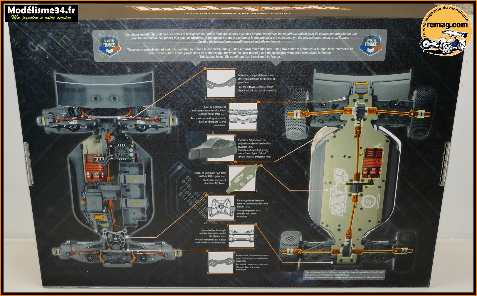

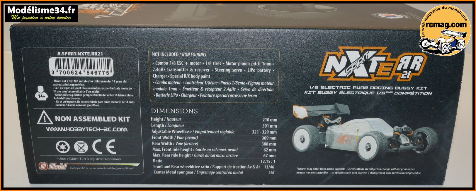

A l'arrière on retrouve la voiture sans sa carrosserie avec un rappel de toutes les nouvelles pièces maintenant fabriquées en France.

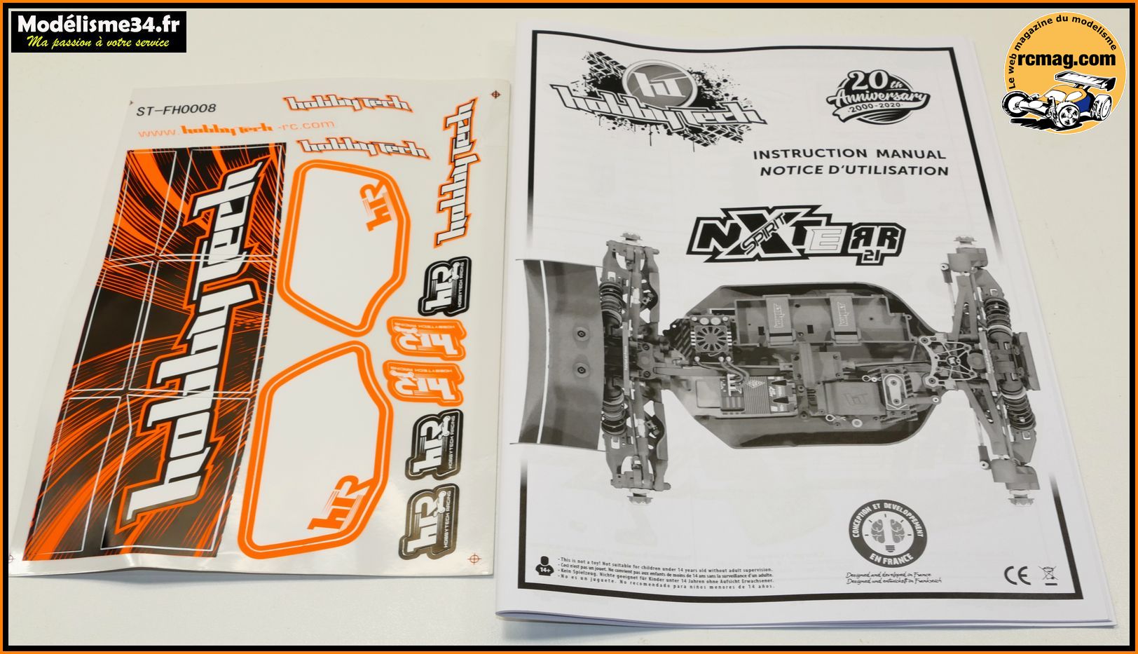

Les documents livrés avec le kit.

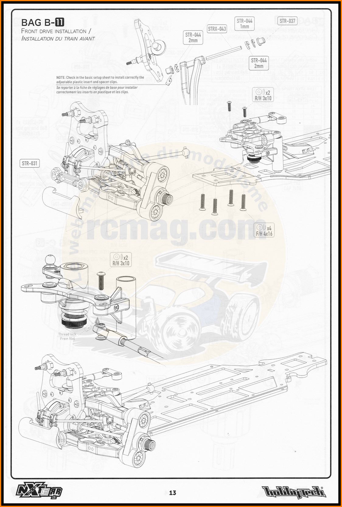

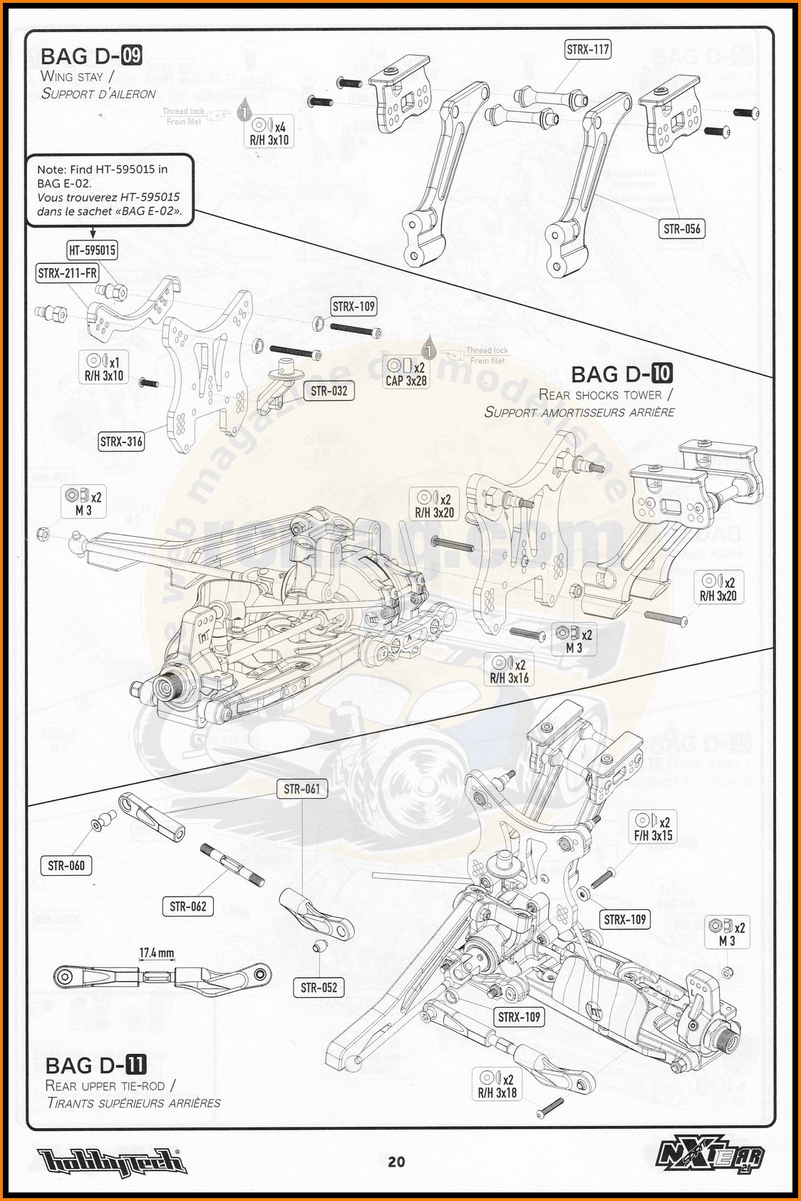

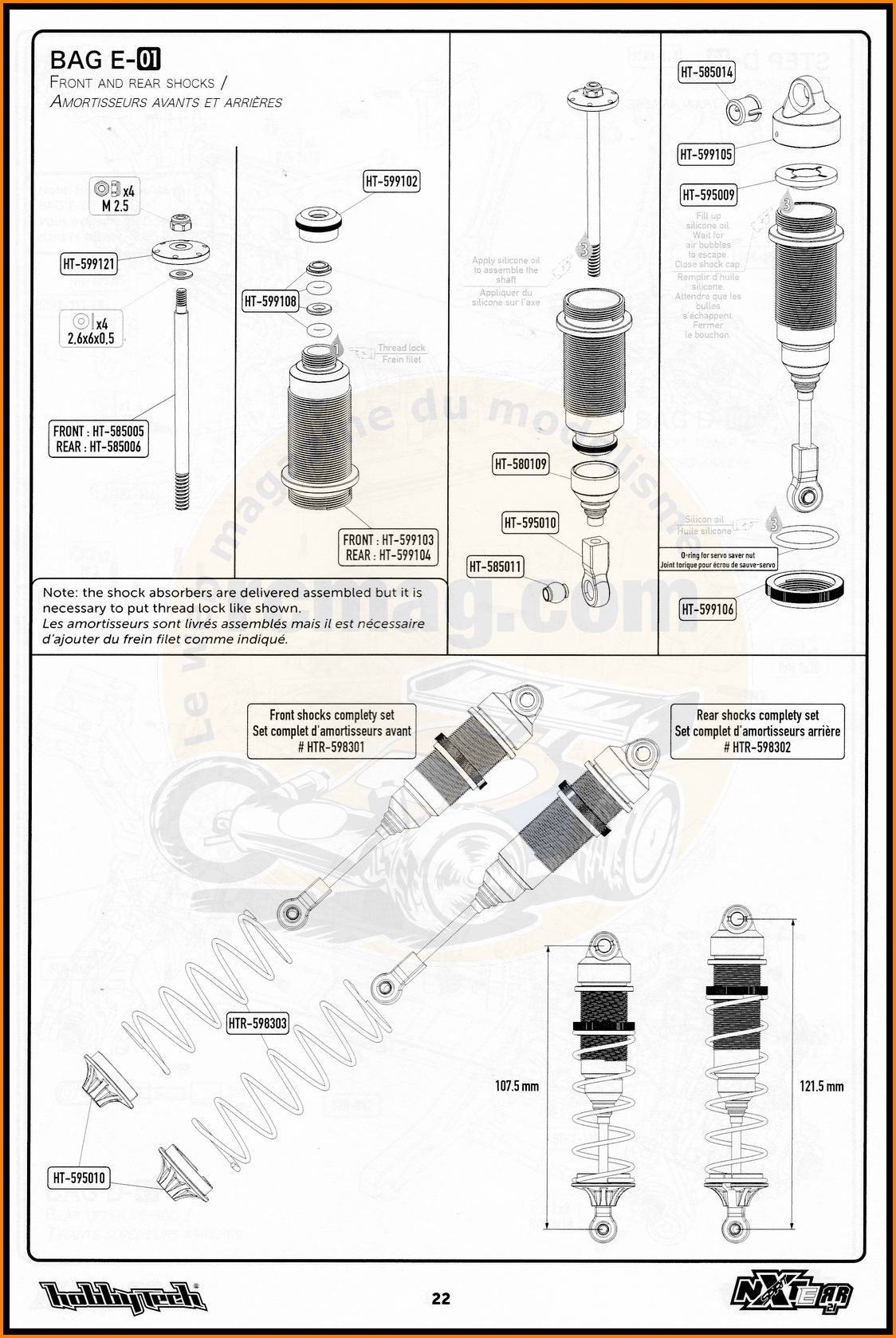

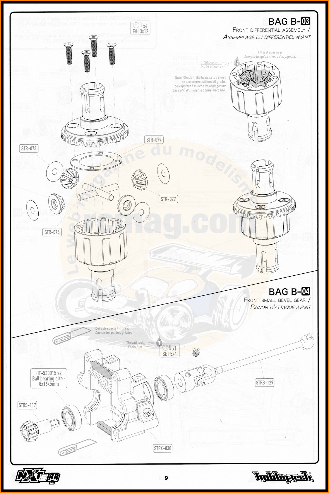

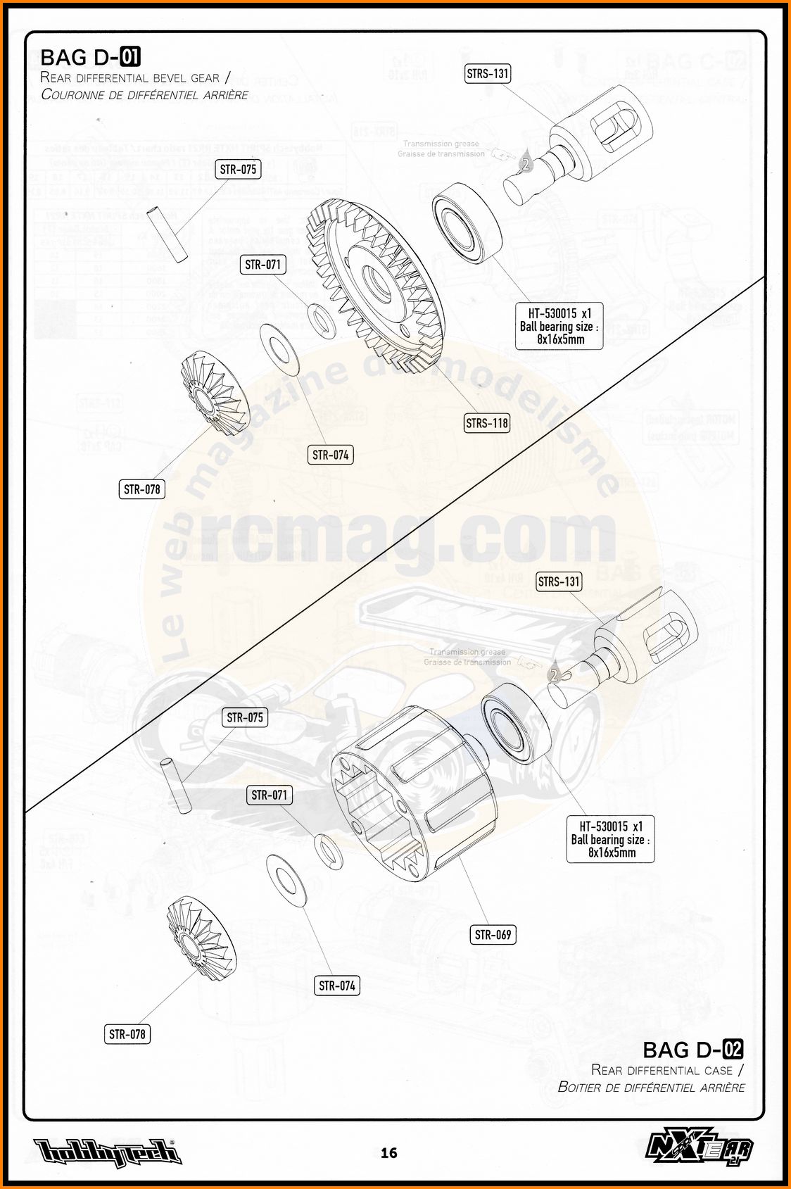

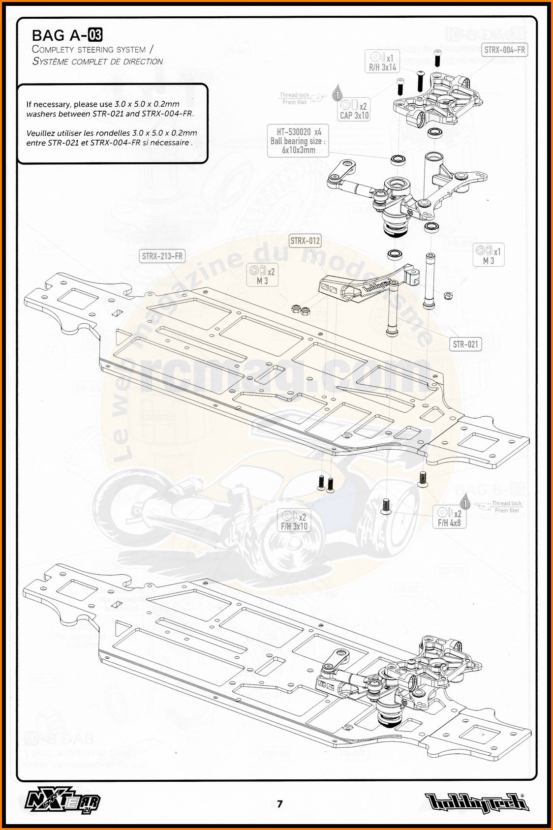

La notice en français qui est de qualité.

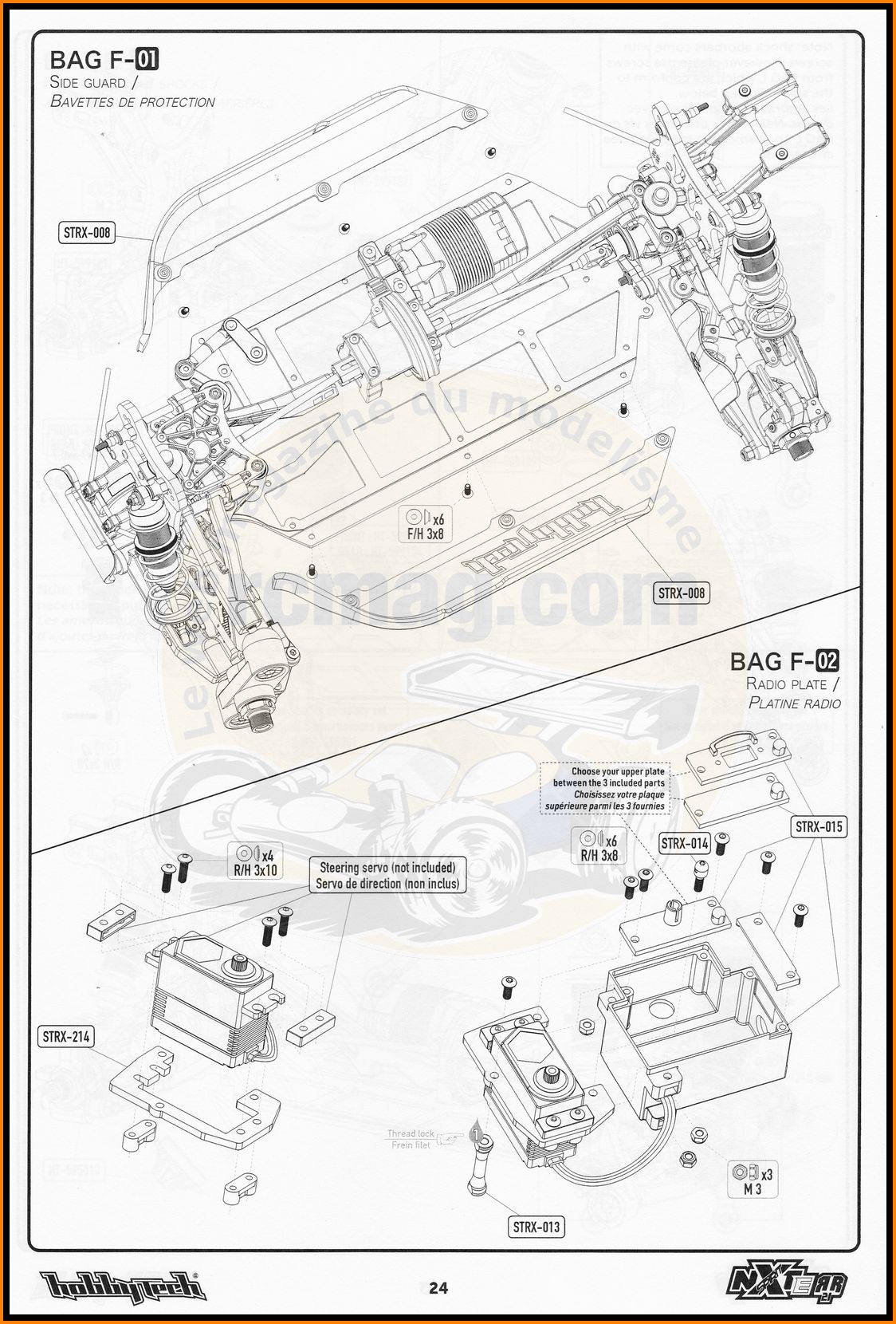

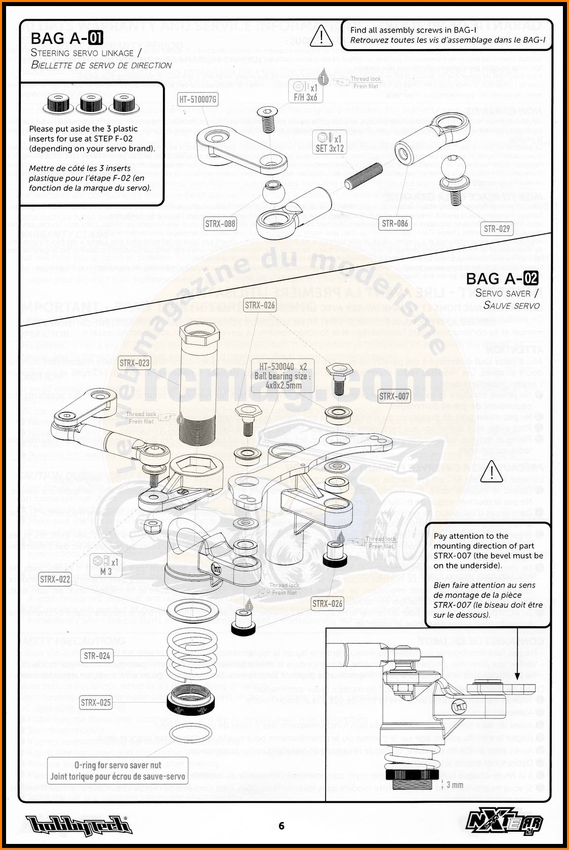

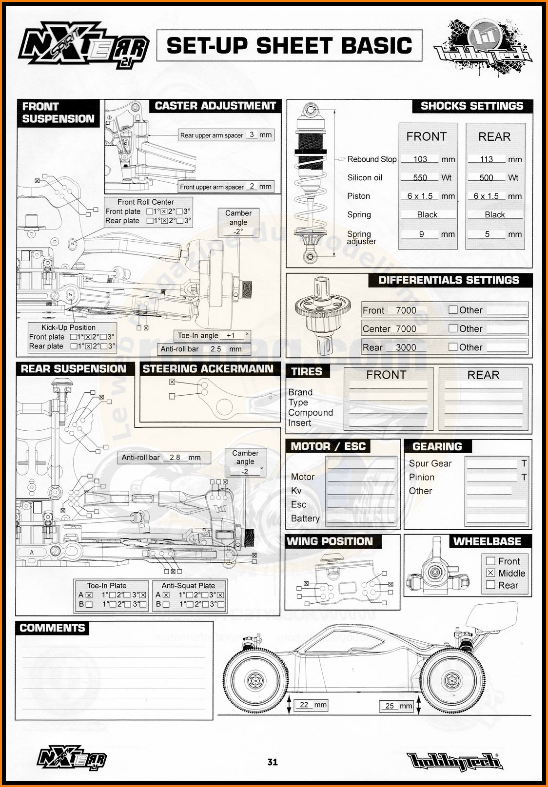

La fiche de réglage de base.

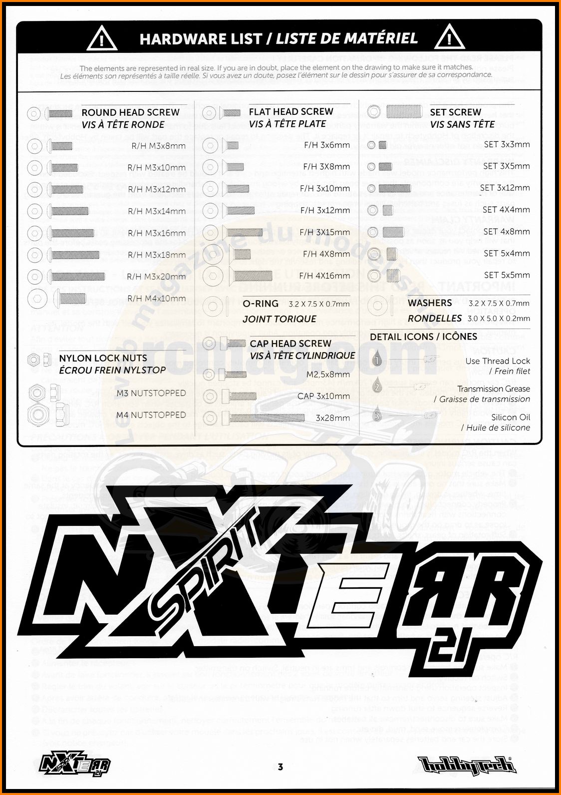

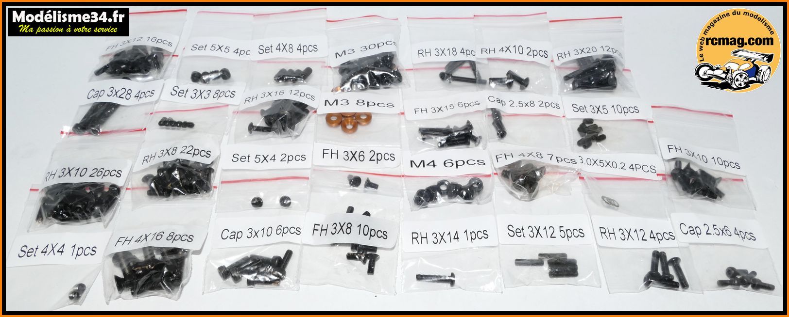

Particularité bien pratique, chaque type de vis, de nylstop, de rondelles ... est emballé dans un sachet individuel

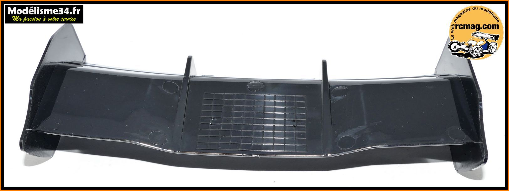

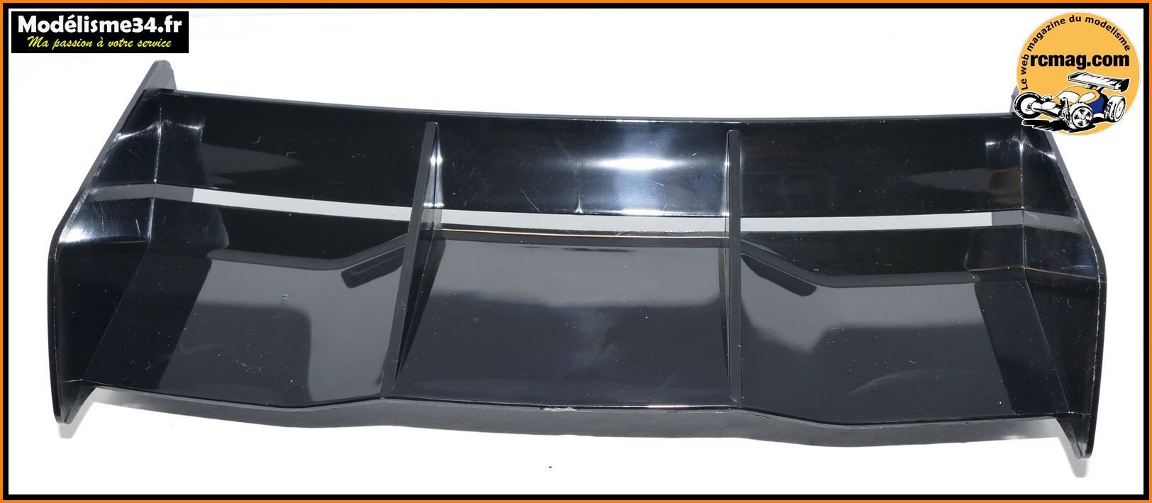

A signaler que les ailerons Hobbytech sont disponibles en plusieurs couleurs et sont livrés avec leurs stickers ( version noire dans les kits ).
A la demande Cyril de modélisme34.fr vous propose de choisir la couleur de l'aileron, même chose pour les écrous borgnes de roues.
