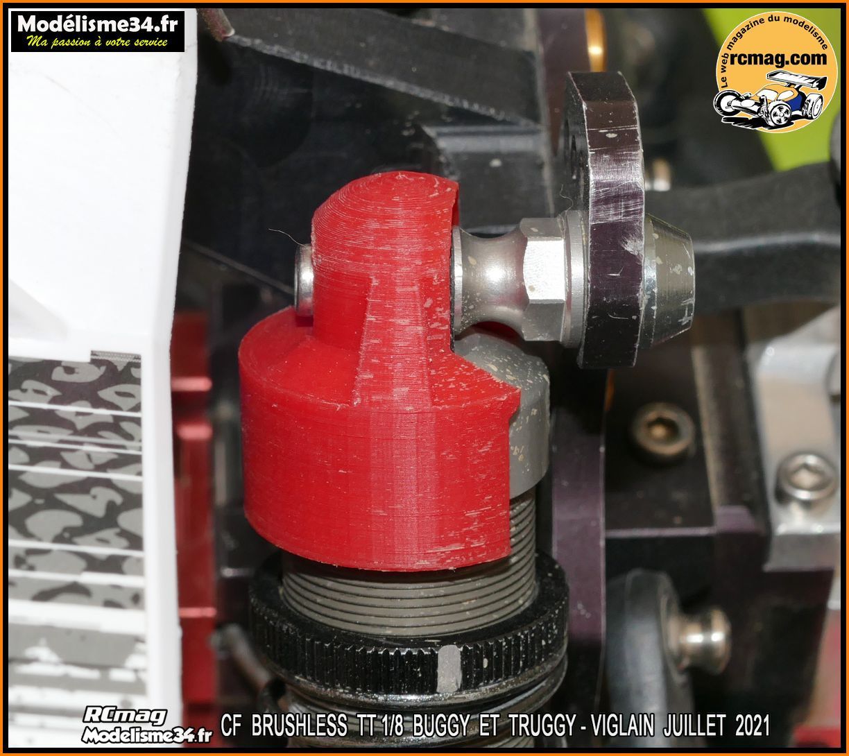

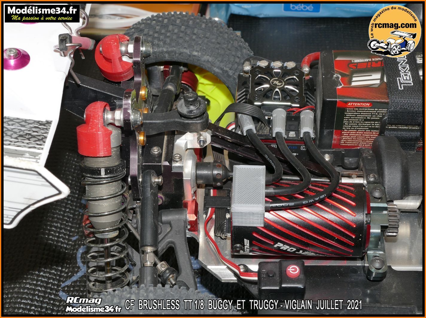

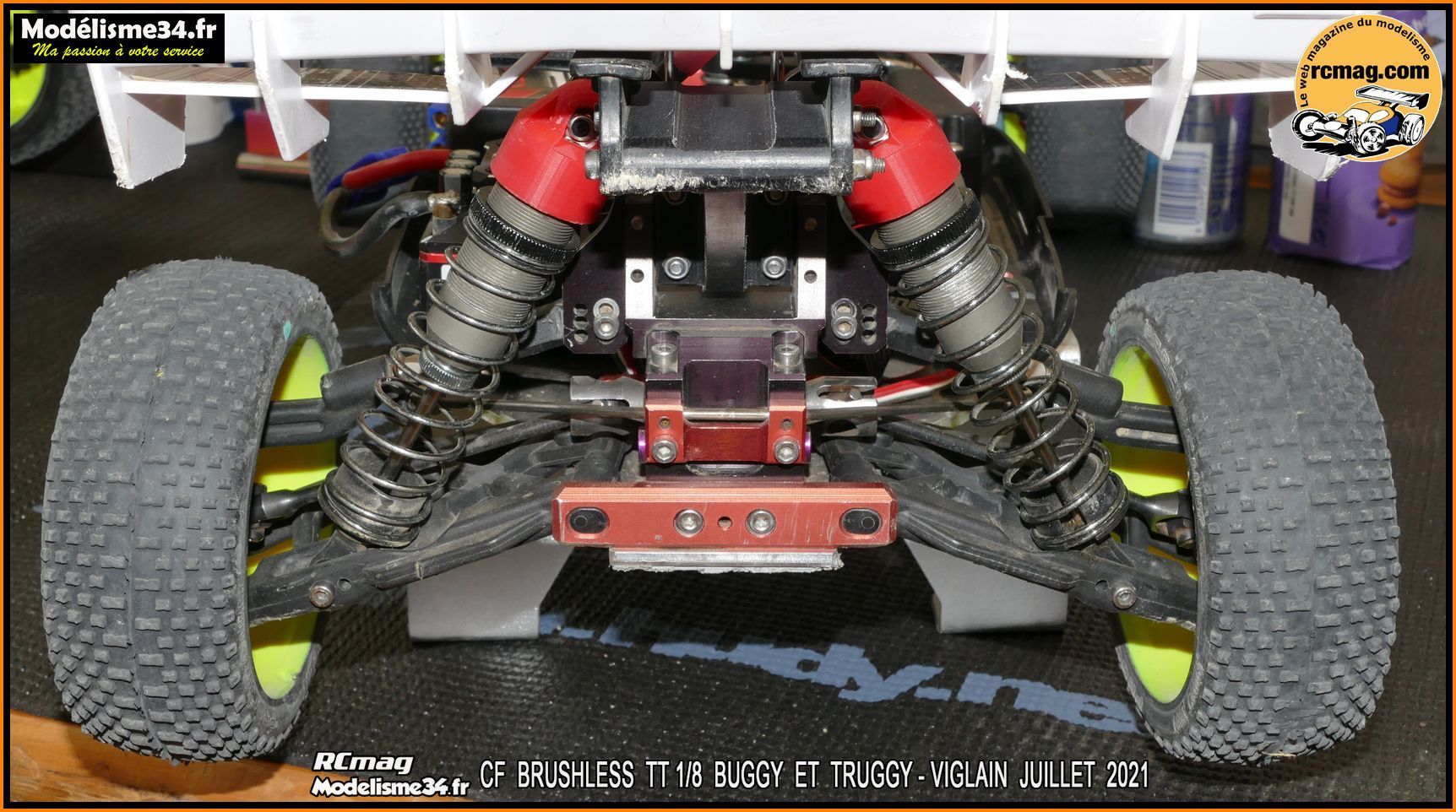

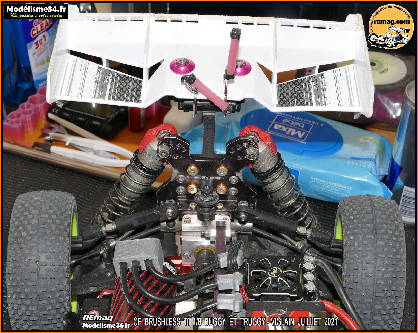

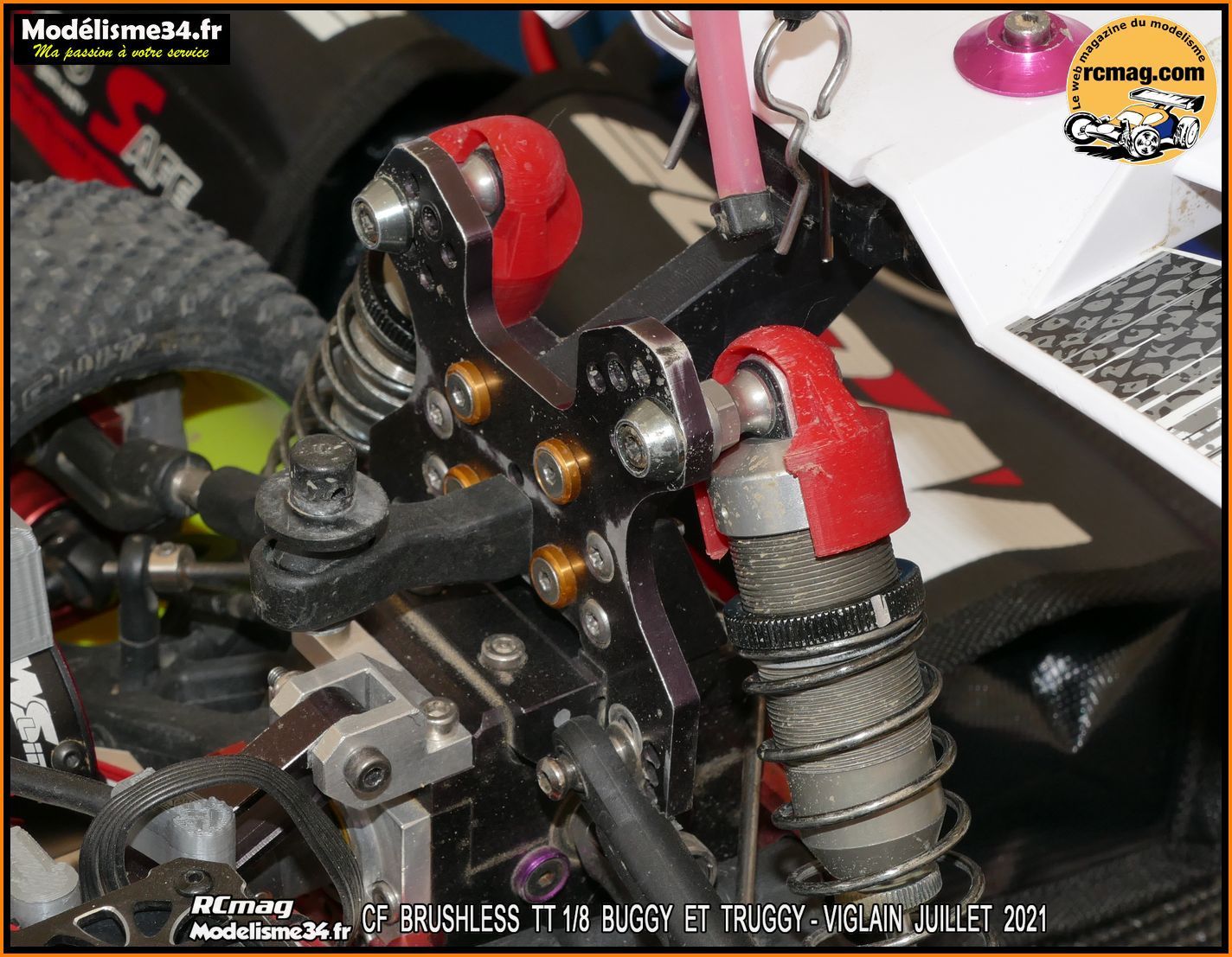

des protections de bouchon d'amortisseur à l’arrière et pas à l'avant ? Question

J’avais les 4… ( celle e l’arrière sont plutôt du spare… )
J’ai perdu celle de l’avant …..

merci pour la réponse et très jolie 4x2 BL Bravo! OK!

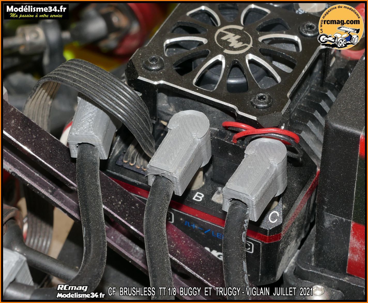

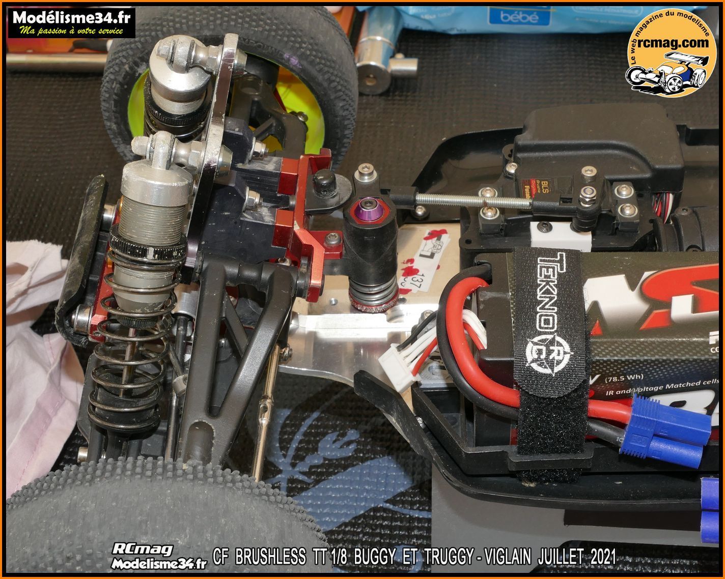

Manque juste les caches cosses côté batterie (ou perdus comme les protections de bouchons d'amortos avant) Wink

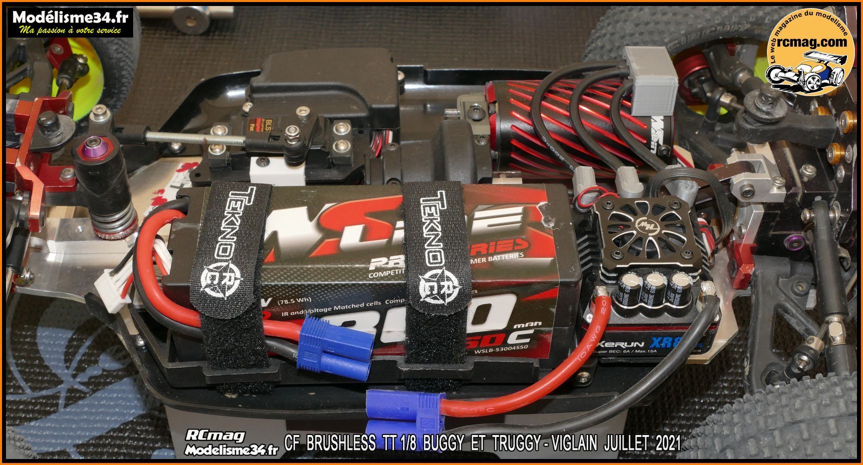

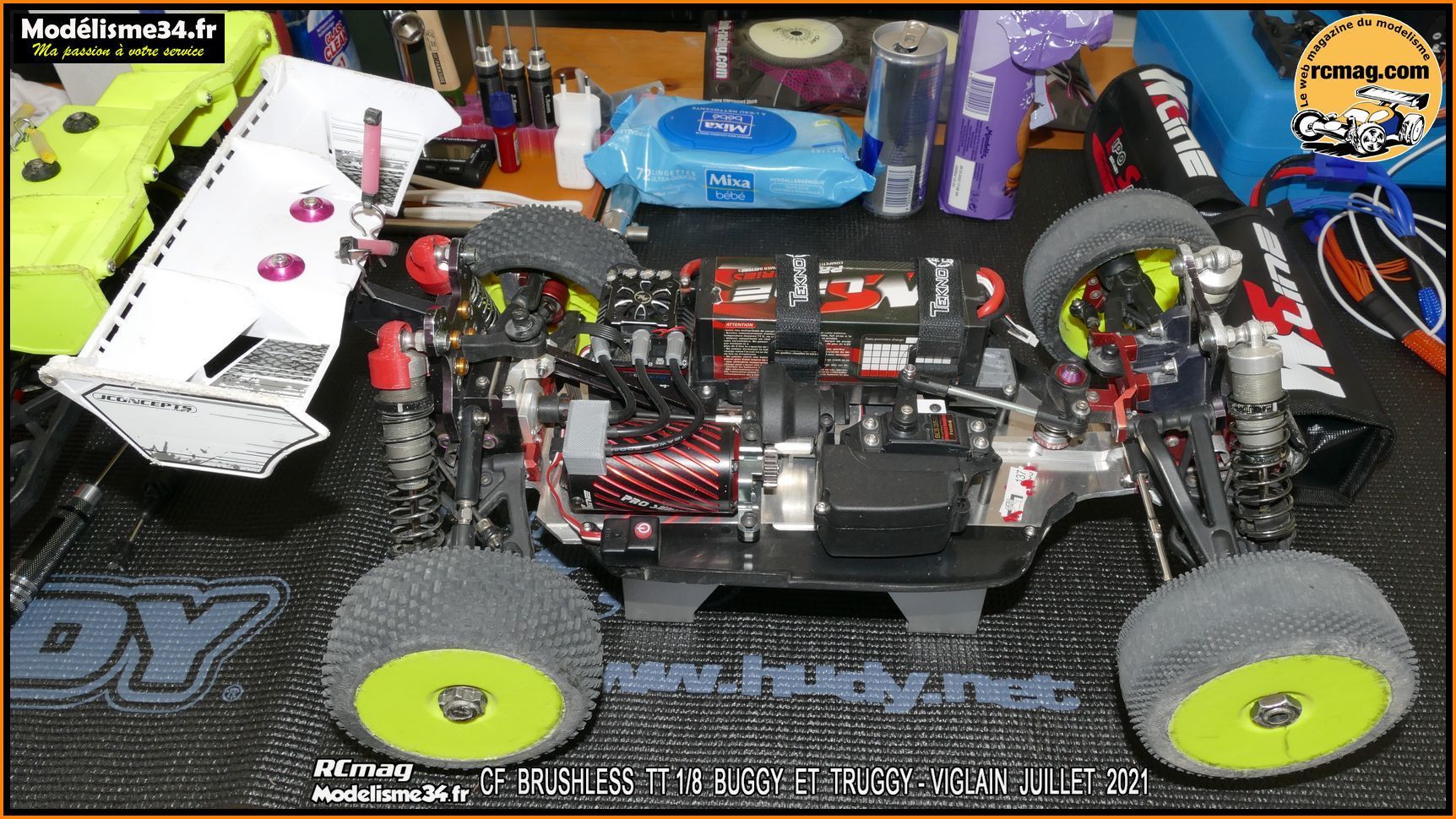

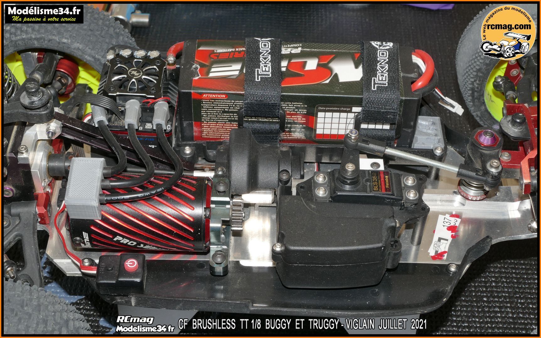

Très jolie préparation OK!
Content de savoir que je ne suis pas le seul Sword Brushless.
Un peu surpris de l'emplacement du contrôleur derrière l'accus, le miens se trouve à côté de la boîte de réception sur l'extérieur.

Merci Gadman...
Il faut venir en CF... je me sentirai moins seul.... C'est la Fête
Pour l'implantation : effectivement... c'est une piste d'amélioration.
La voiture est pour l'instant saine... et performante...

Oui la base est très saine.
Mais je trouvais qu'elle avait beaucoup trop de poids du côté de l'accus ce qui causait souvent un déséquilibre sur les bosses à la réception. Avec un accus de 400g j'ai un équilibre gauche-droite bien meilleur.
Les triangles sont du MBX8, mais sur le châssis j'ai des pièces de MBX6-7-8...

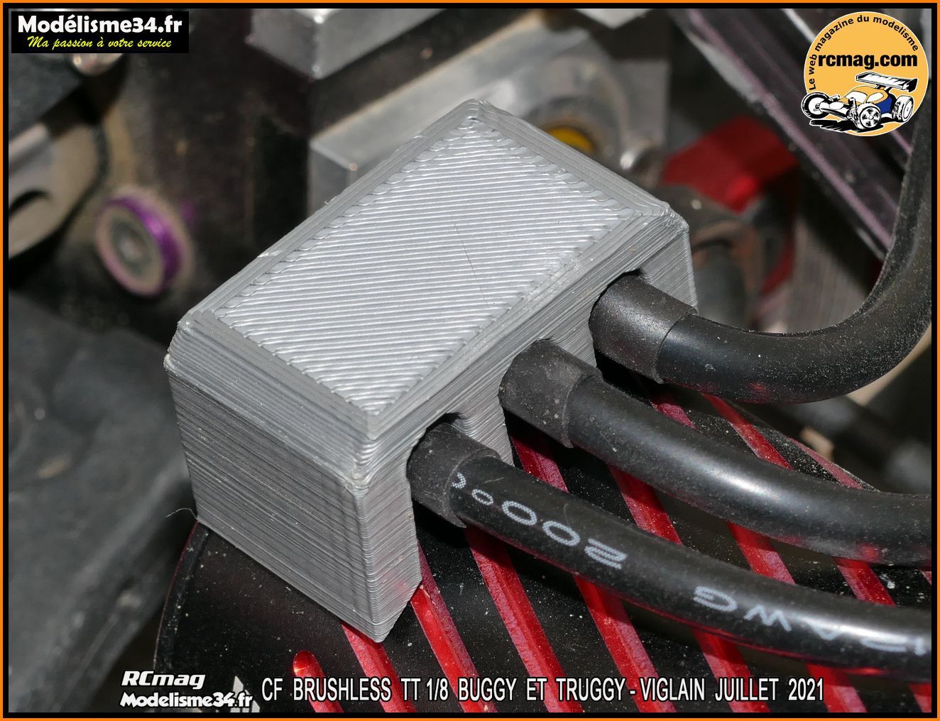

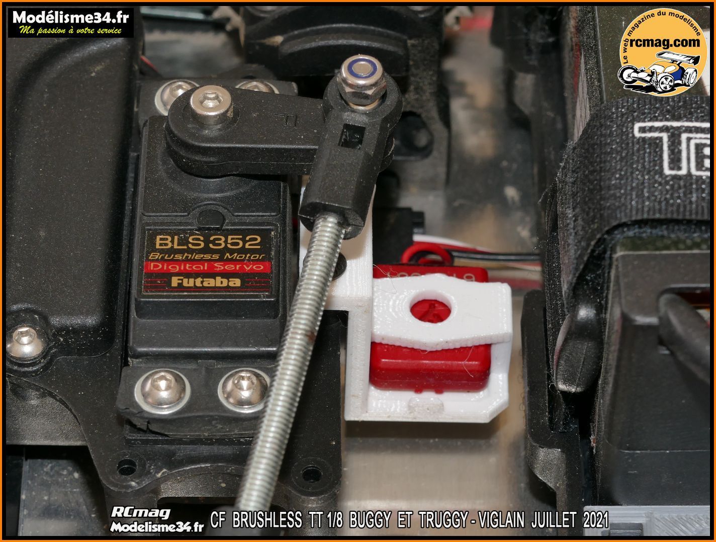

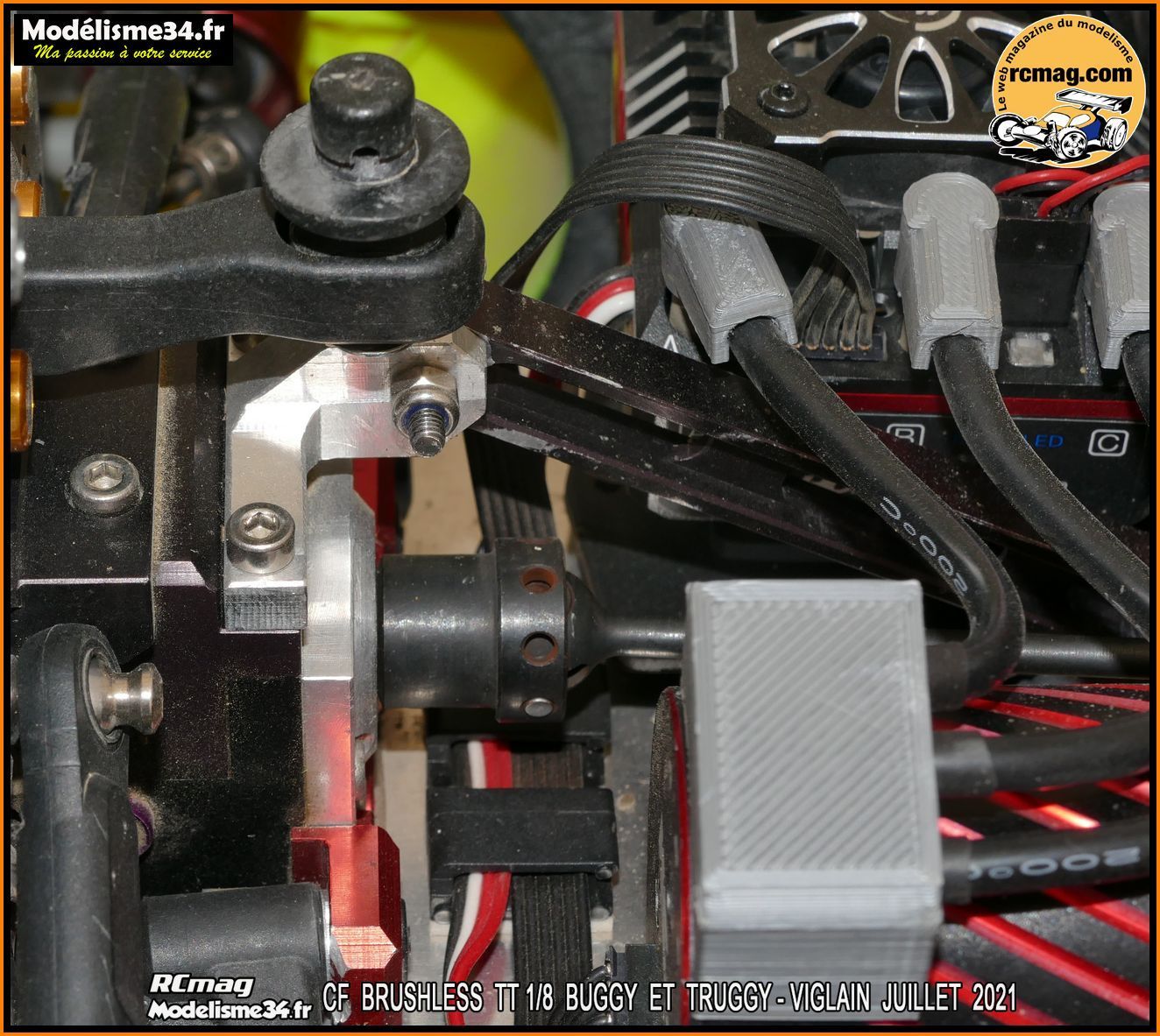

J'aime bien toutes ces pièces 3D
Elle sert à quoi celle-ci ?

A caler la prise d'equilibrage.

Exact ….. ça ne se balade plus …..

Pas con OK!

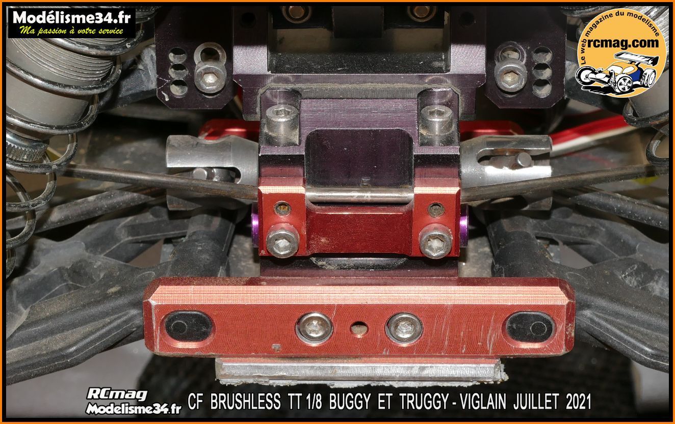

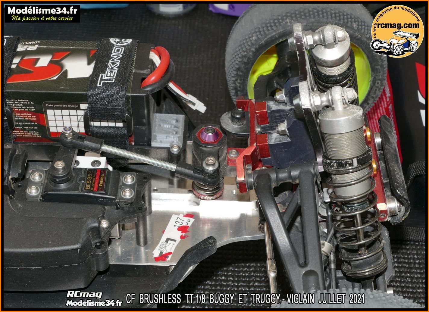

Question conne de ma part mais je n'avais pas fait attention sur les photos du début du post. Quel est l'intérêt de garder le diff avant(je vois les noix et je me dis que ça doit pas être simple et coûter cher de fabriquer une cellule spécifique donc pour qu'elle reste "étanche" il faut y laisser le diff) mais surtout les cardans?🤔

C'est un diff à billes réglable.
Plus on durci, plus c'est stable mais moins ça tourne Wink

Merci je me coucherai moins con.😁 Je connais surtout les 4x2 1/10 et aucun n'a de diffs à l'avant.
