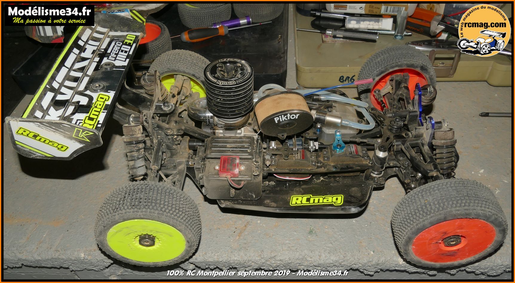

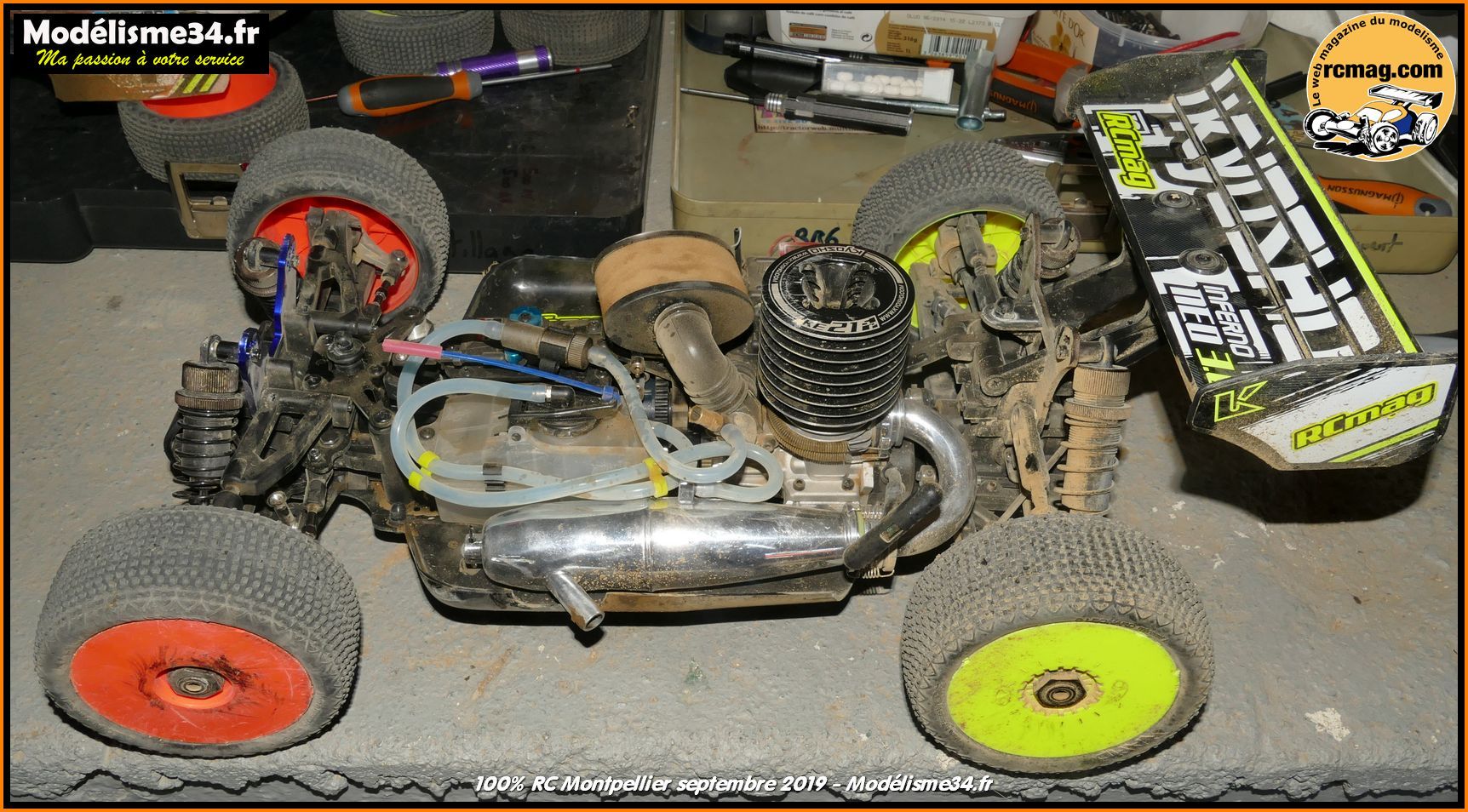

Le Neo 3.0 utilisé pour cette conversion qui a déjà beaucoup roulé.
C'est celui qui fut utilisé pour toutes nos vidéos sur cette voiture, présentation, préparation, tutos, rodage, bilan ... mais aussi sur 2 courses pour démontrer qu'il était aussi possible de faire de la compétition avec un RTR.
Cette première conversion sera réalisée avec des moyens très économique, dans les 35€ pour tous les éléments nécessaires hors combo et batterie.
Conversion en photos mais aussi en vidéos. Par la suite on a prévu de faire une autre conversion économiquement bien moins intéressante et plus risquée pour la fiabilité de la voiture mais qui devrait convenir ceux qui recherchent toujours plus de puissance.

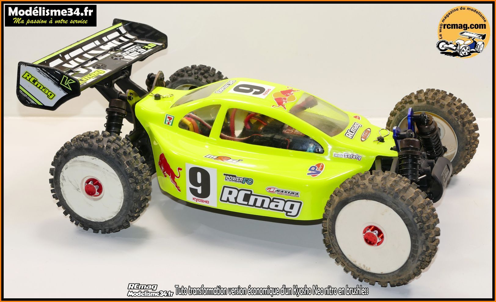

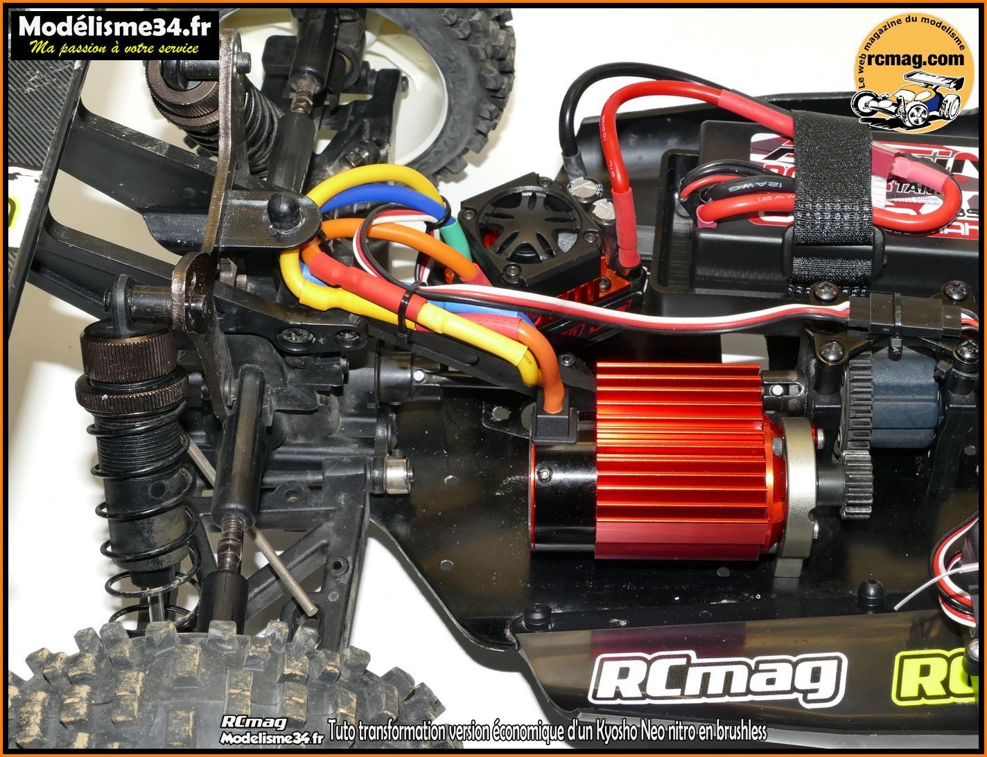

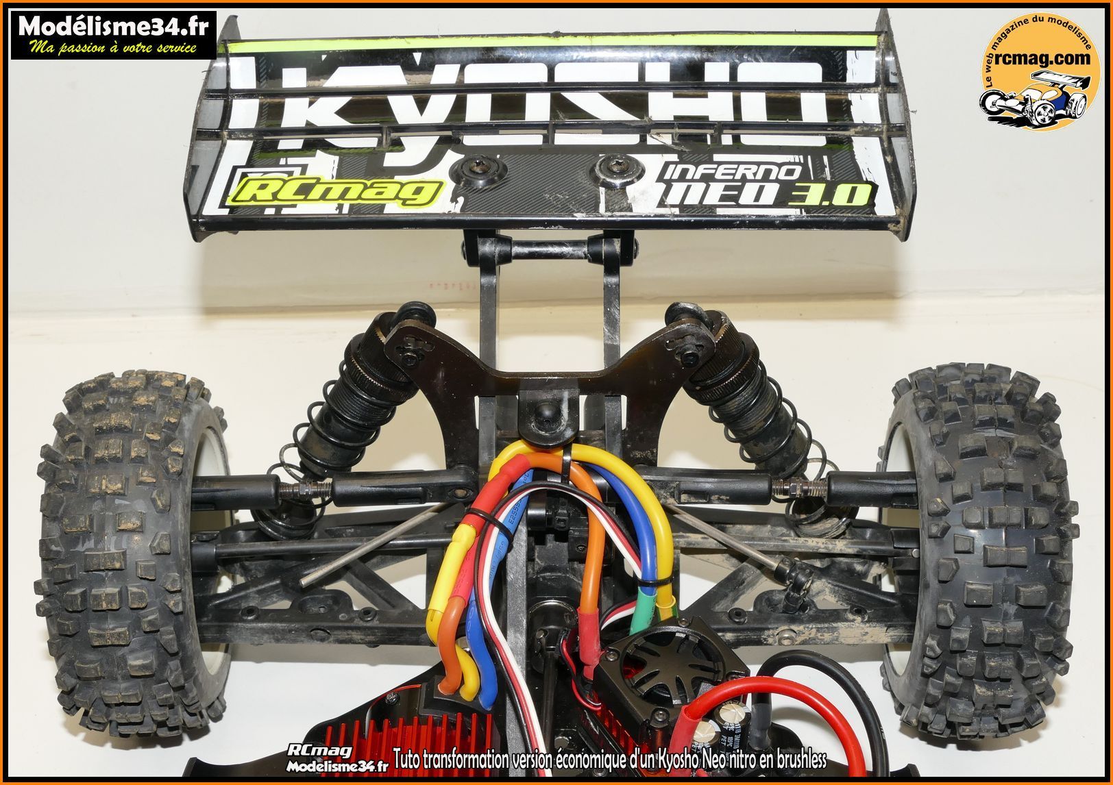

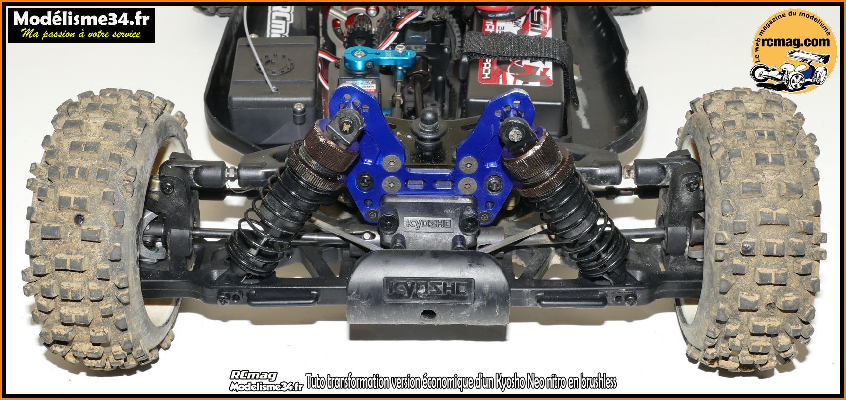

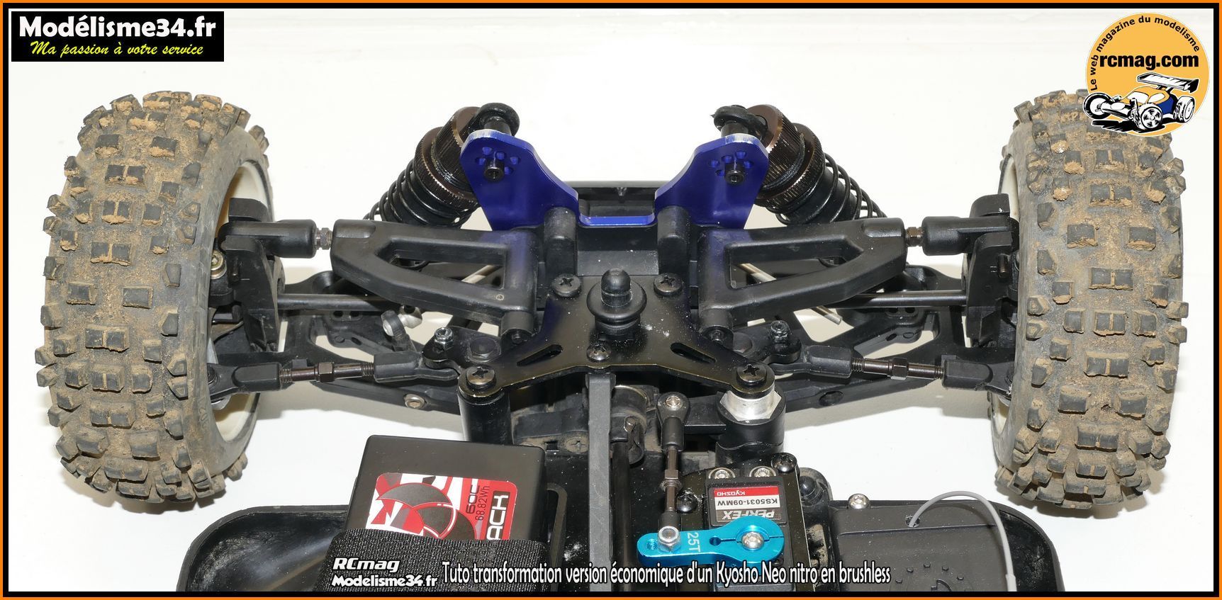

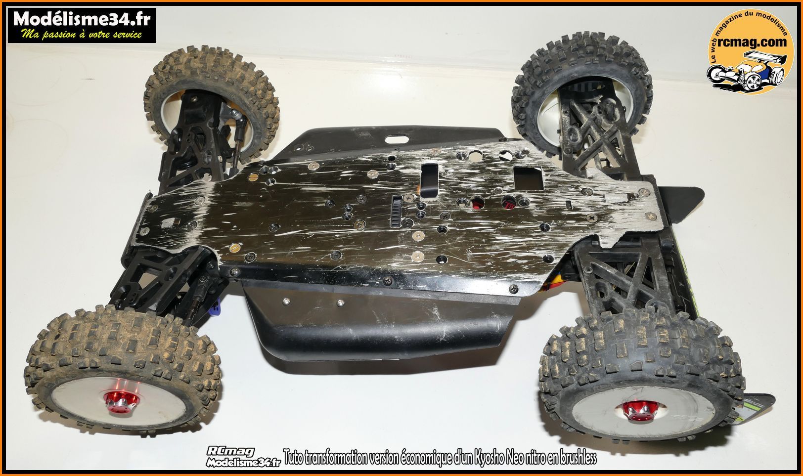

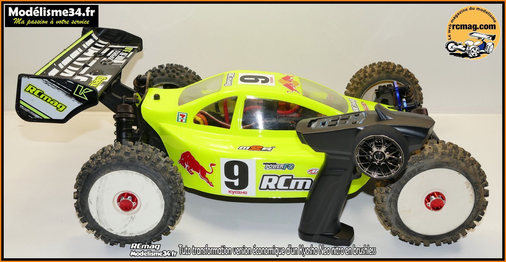

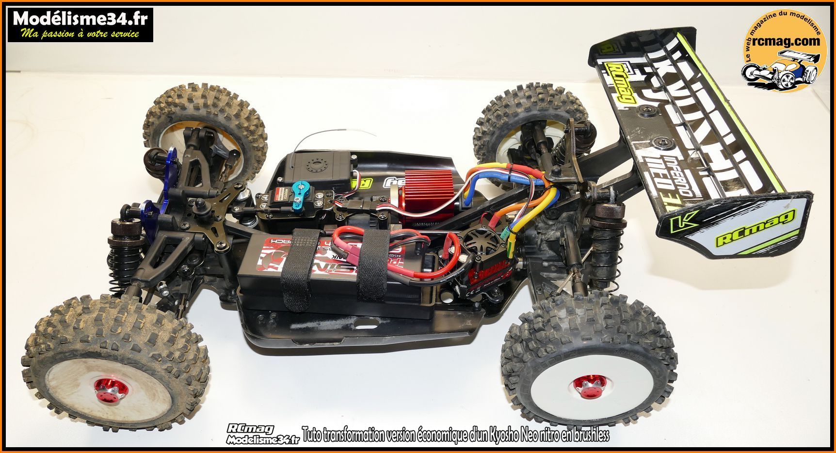

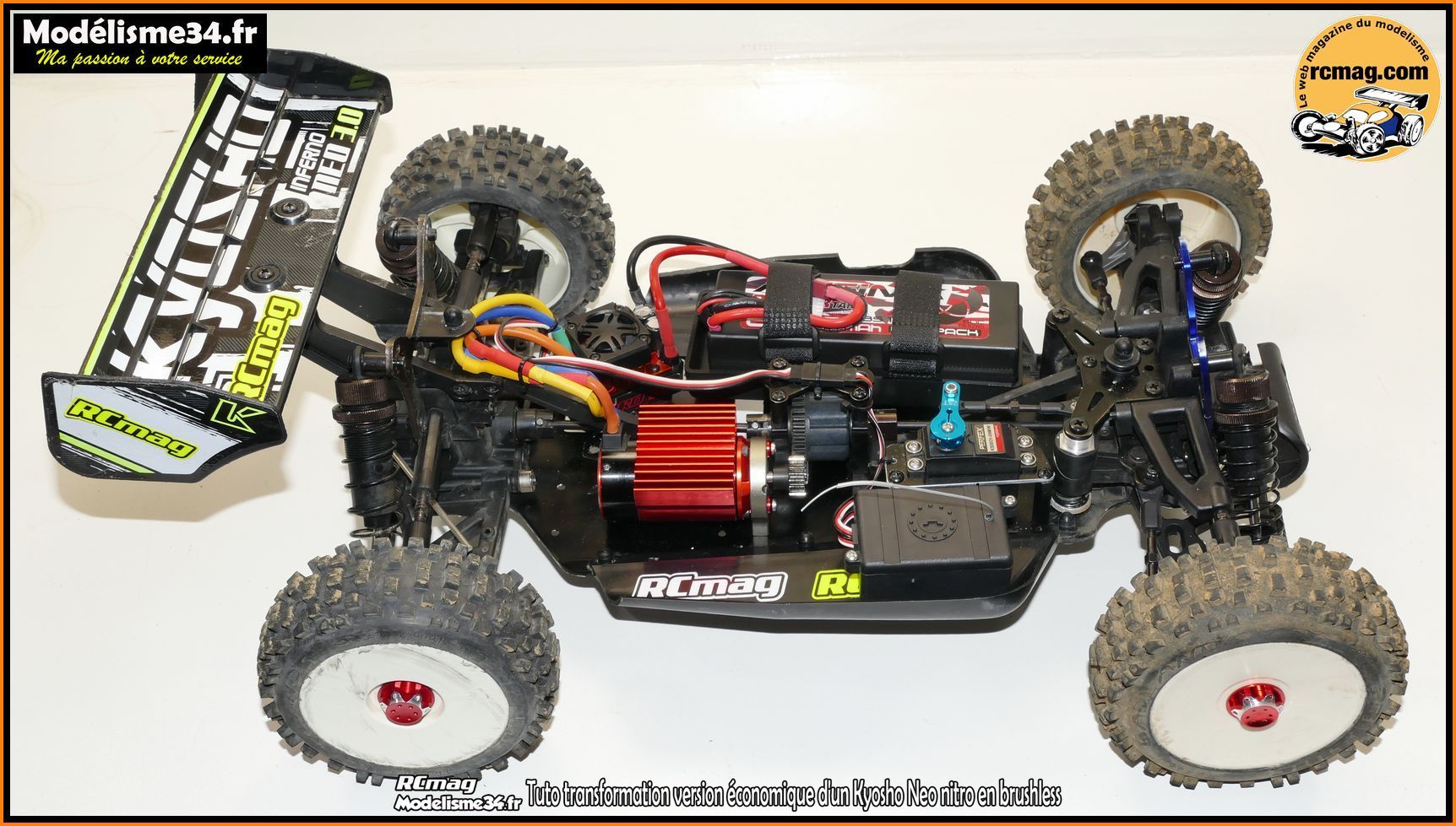

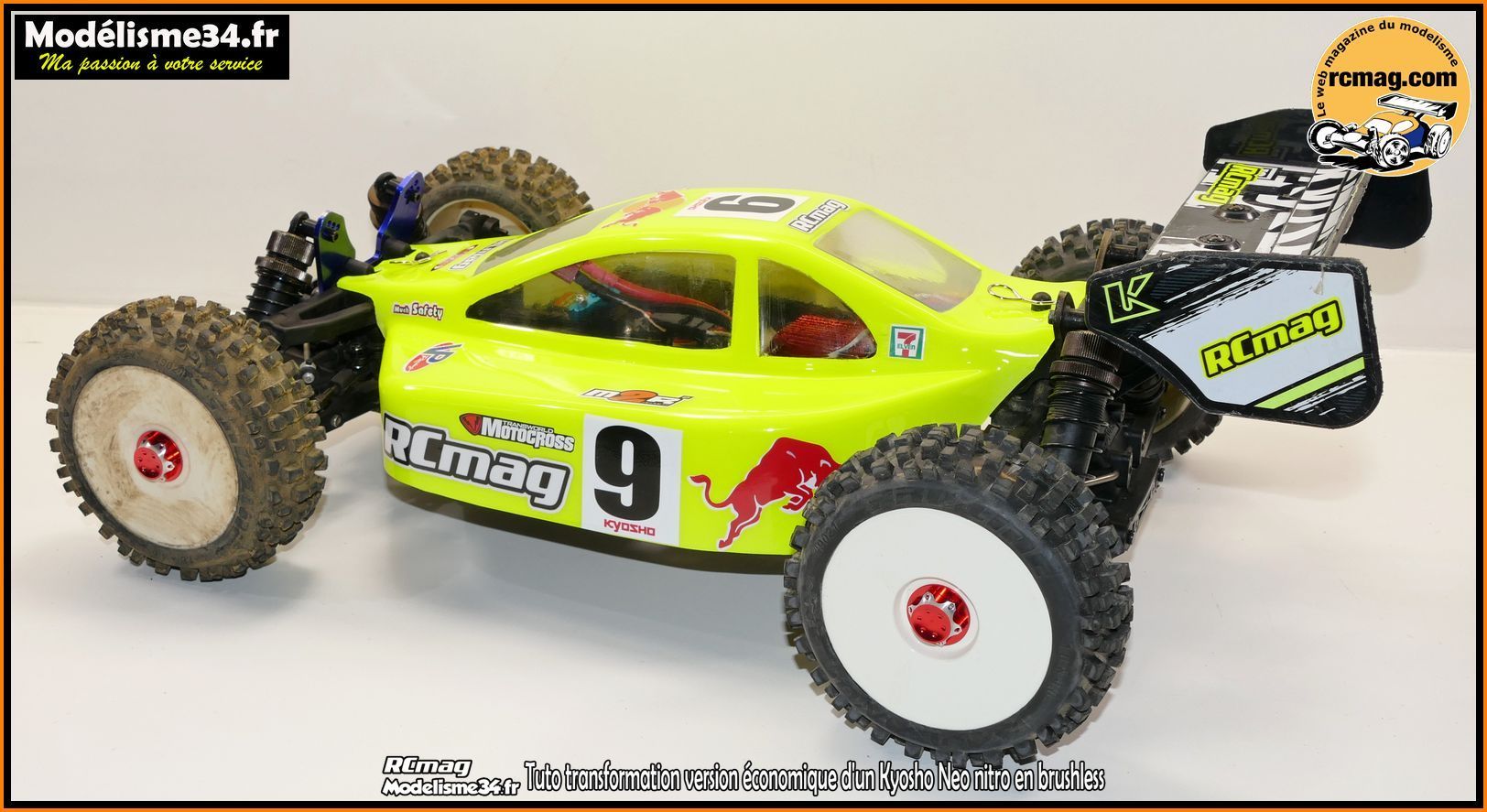

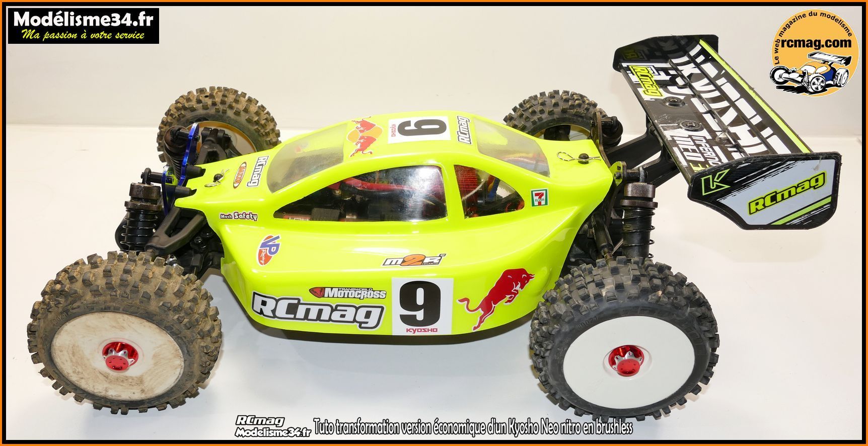

Contrairement a mes habitudes, je vais commencer par les photos de la voiture terminée et ensuite je vous détaillerai les modifications. OK!

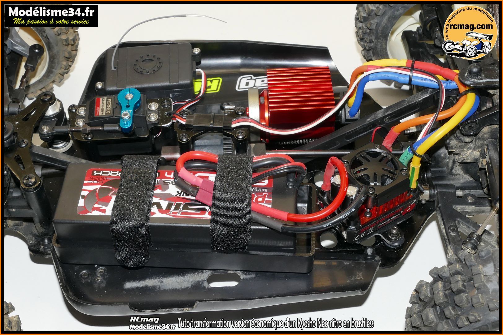

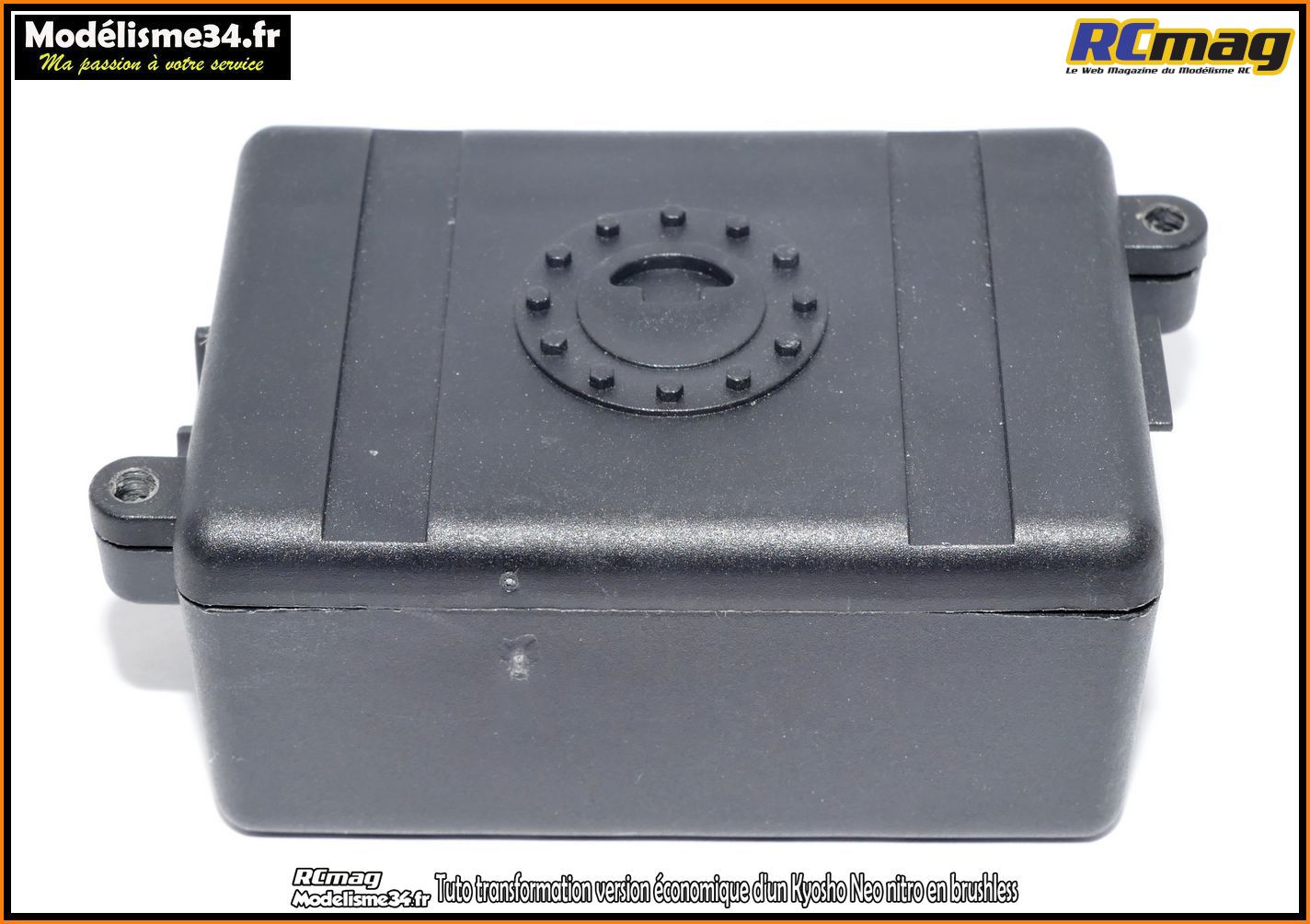

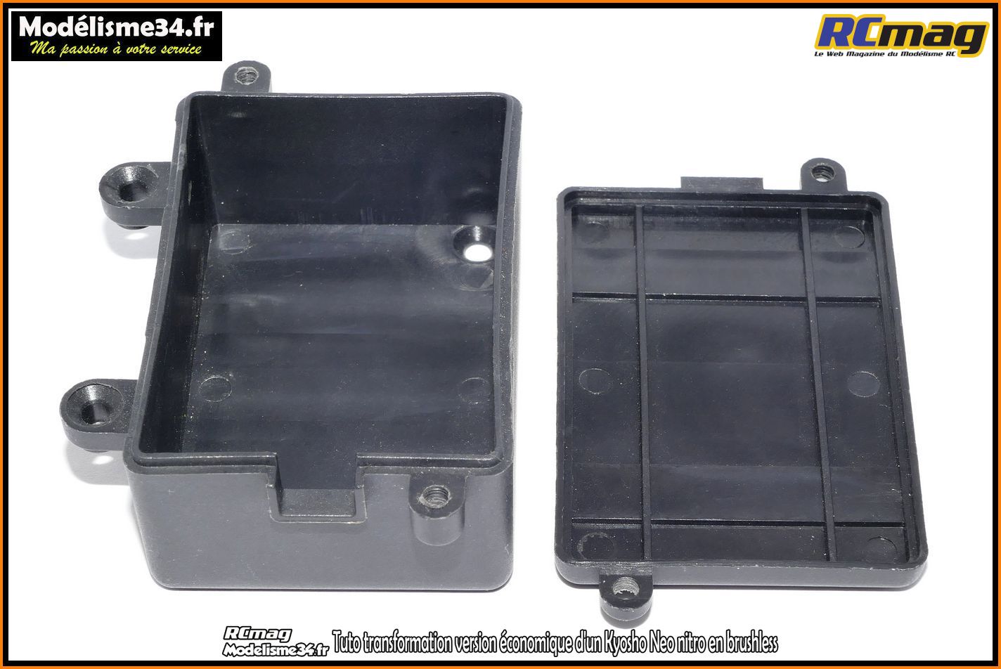

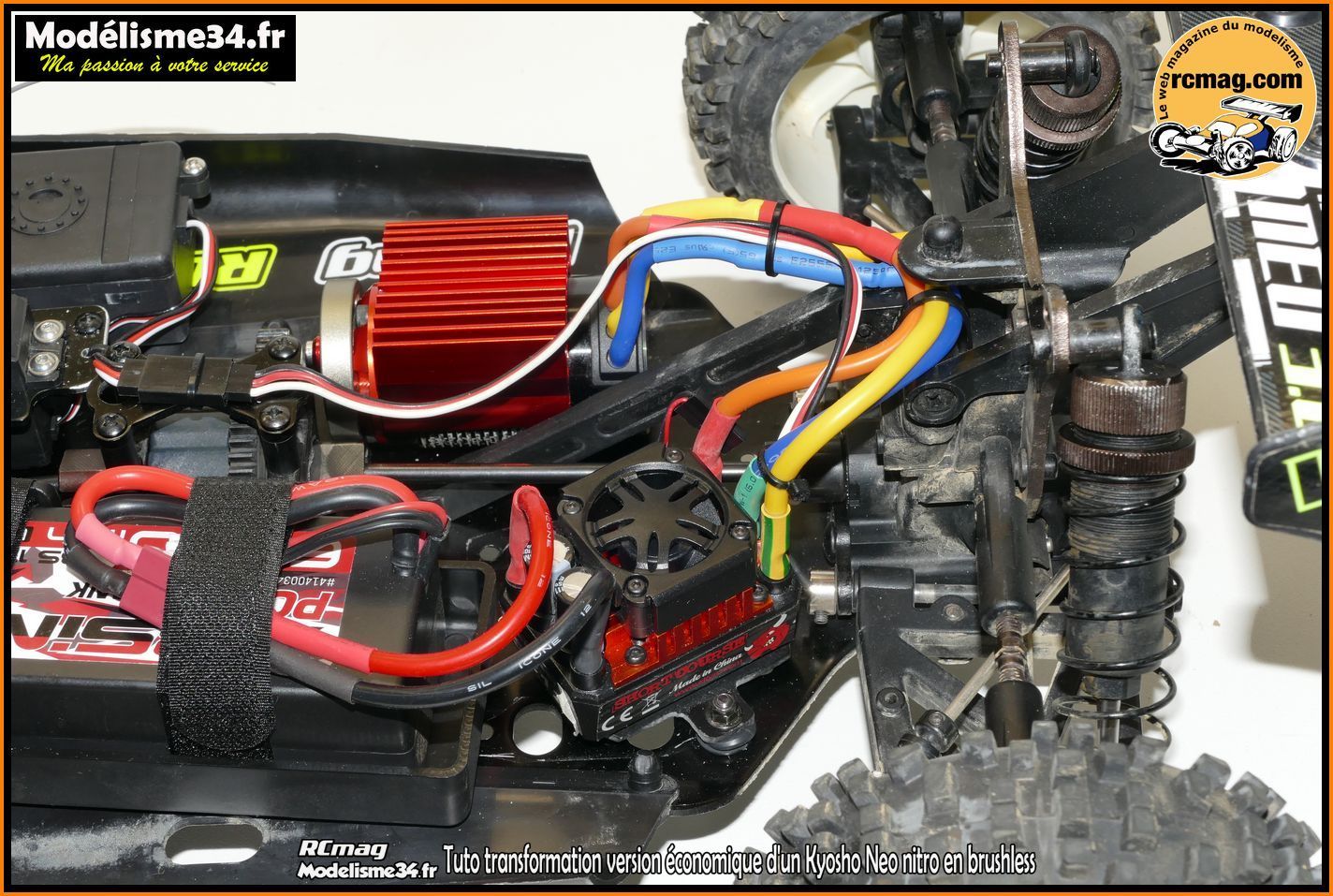

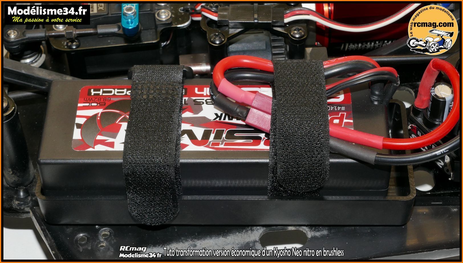

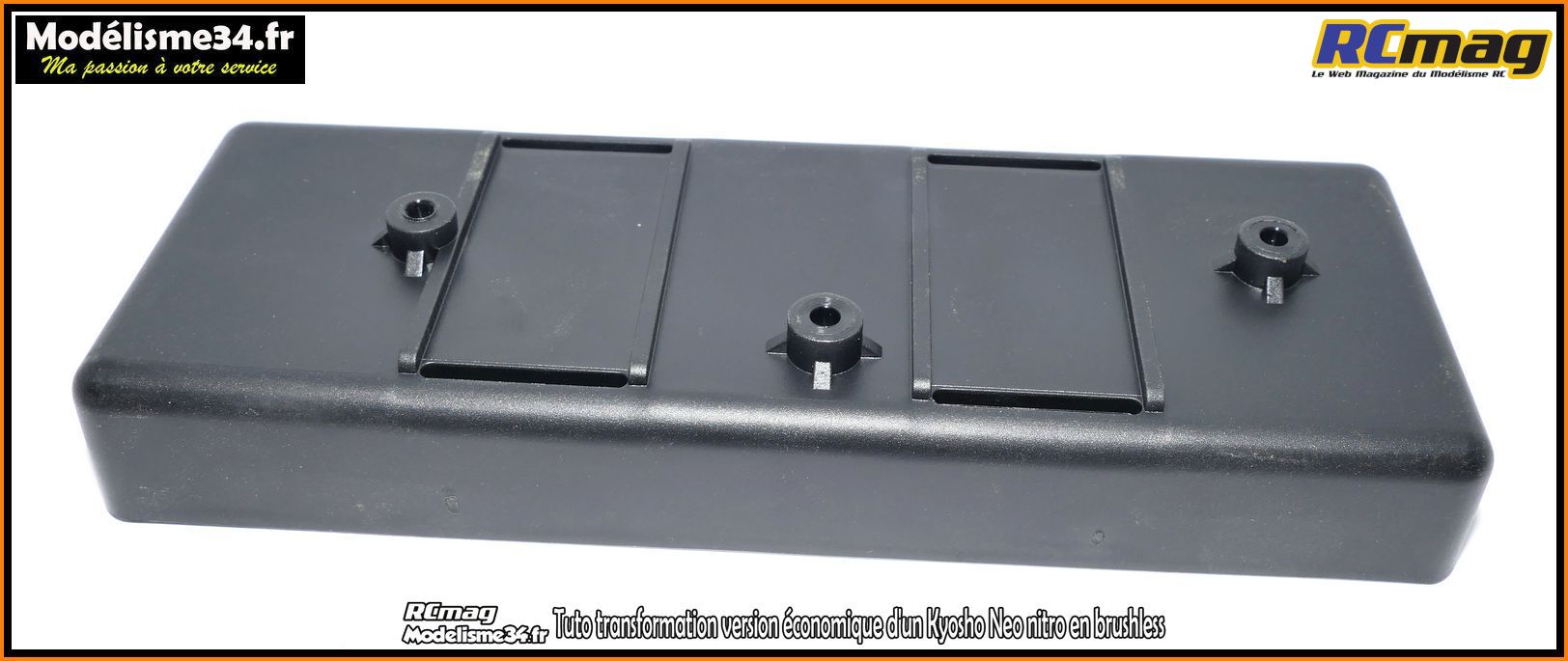

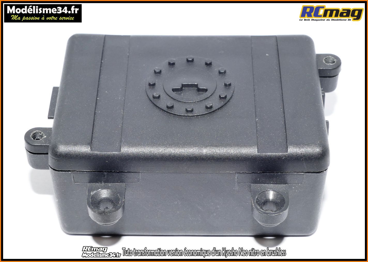

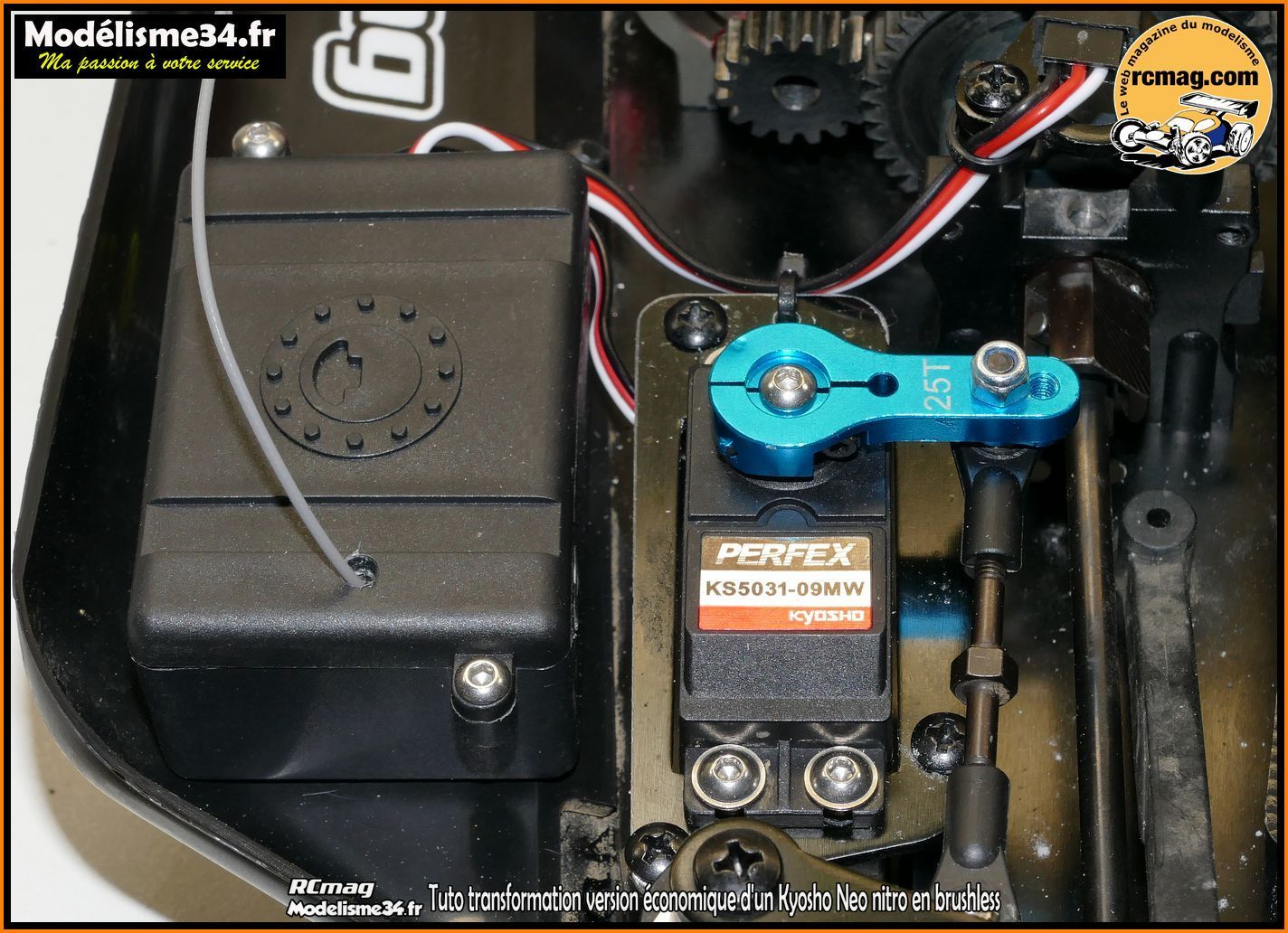

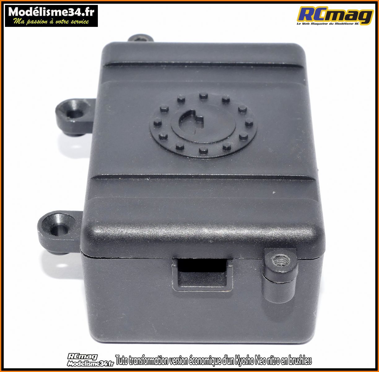

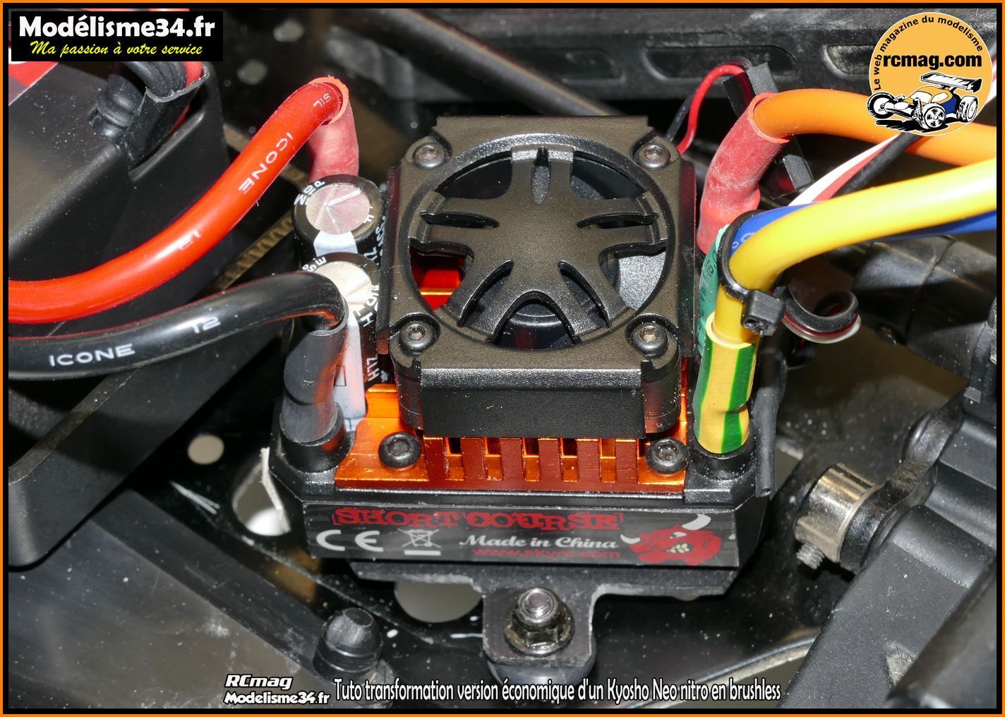

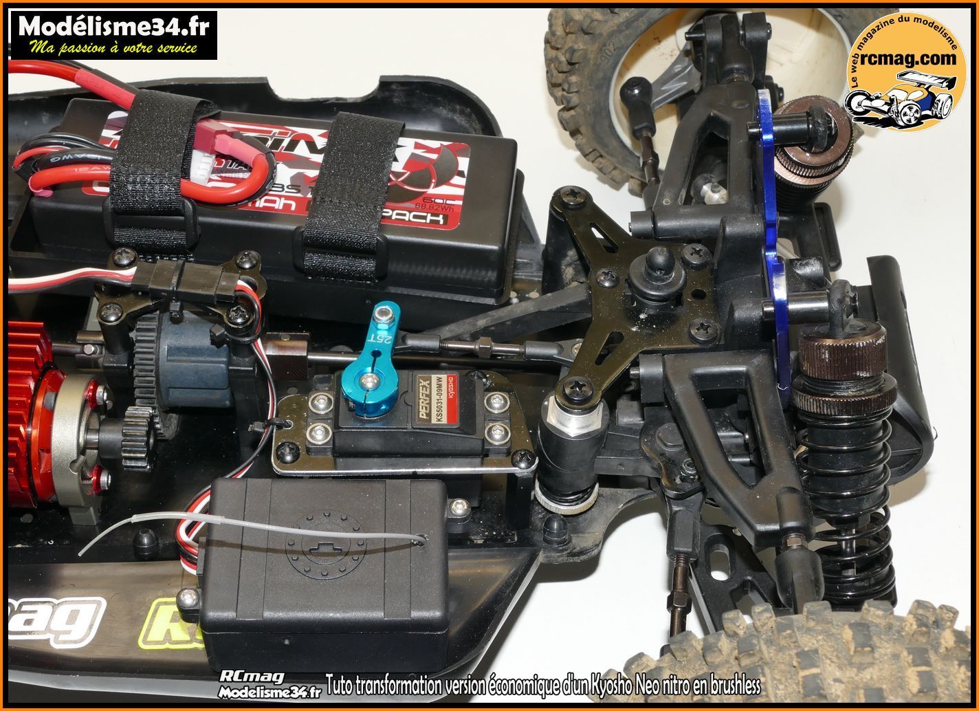

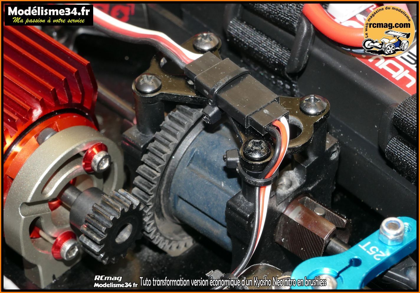

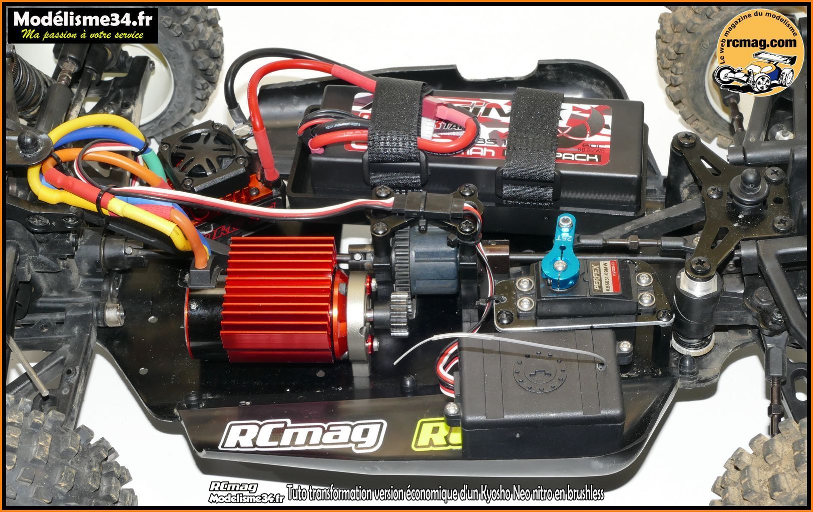

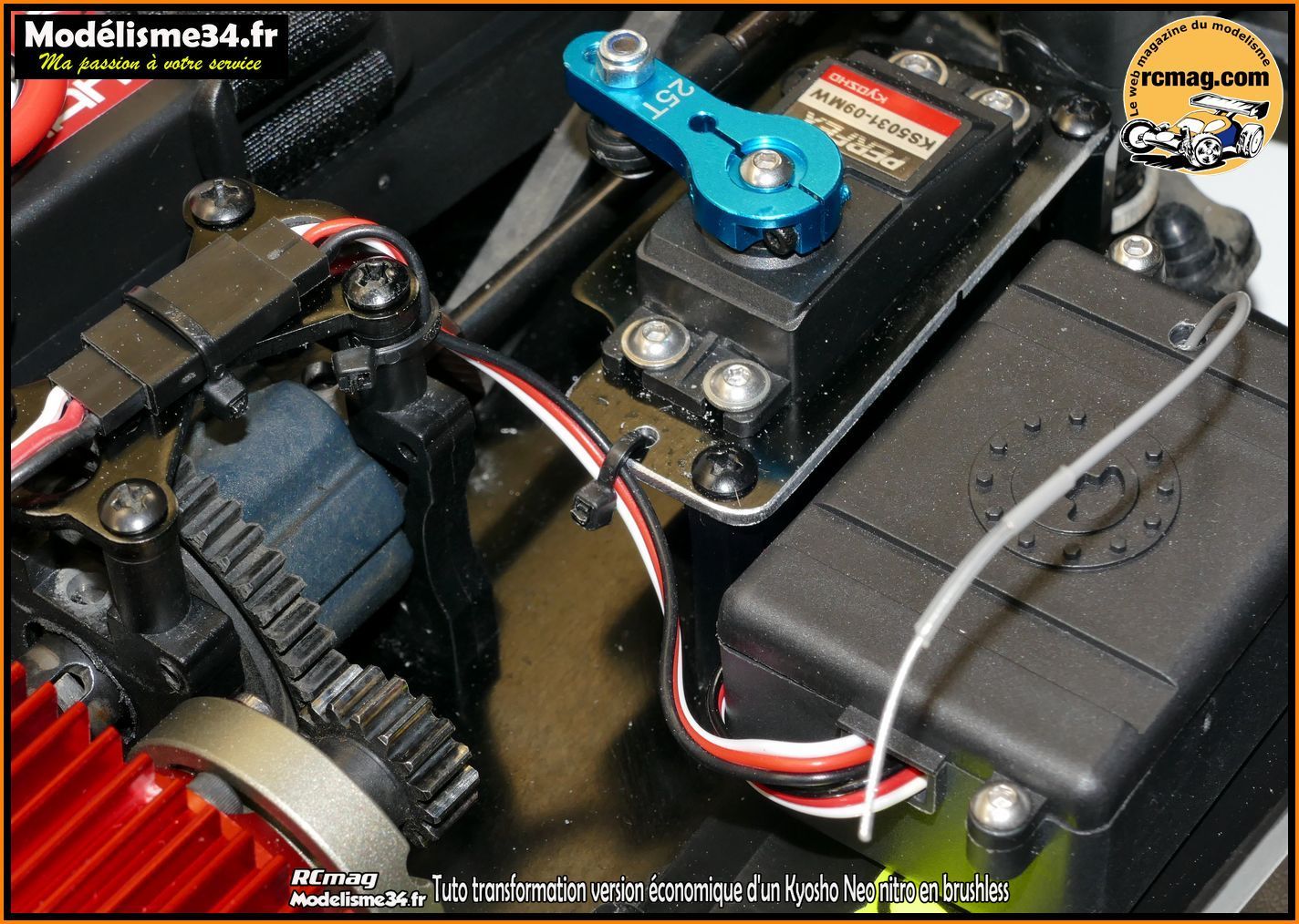

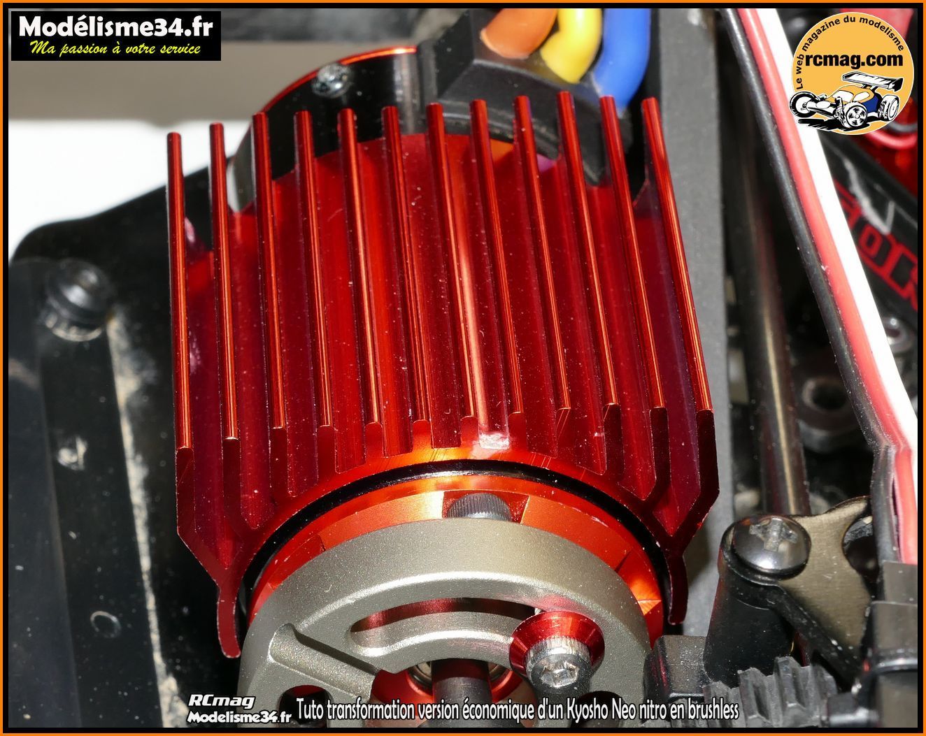

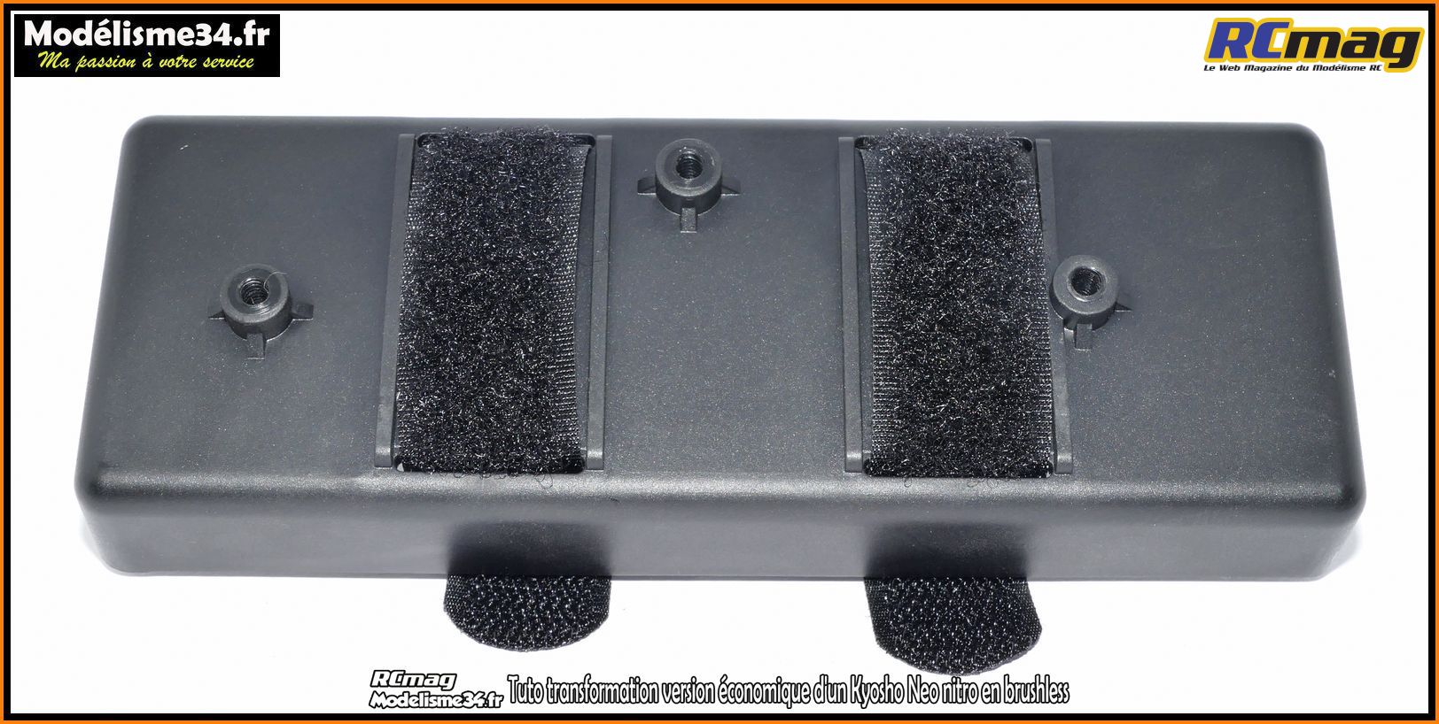

Pour cette conversion économique j'ai utilisé niveau électronique un vieux combo Short Course 4x4 4600kv et des pièces de chez modélisme34.fr comme le support moteur universel M1149 à 15€, le bac pour la batterie M1160 à 12€ et la boite pour le récepteur M480 à 9€. Hors électronique que j'avais déjà sur une ancienne voiture j'ai donc dépensé 36€ pour cette conversion.
Pour la carrosserie j'ai utilisé la reproduction pour Kyosho MP7.5 qui est identique à la carrosserie nitro de Neo ( référence C75 à 20€ ).

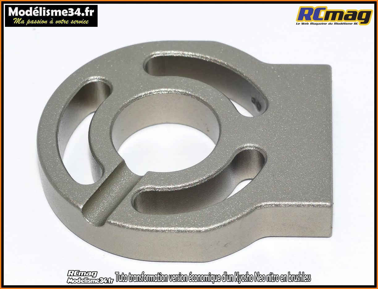

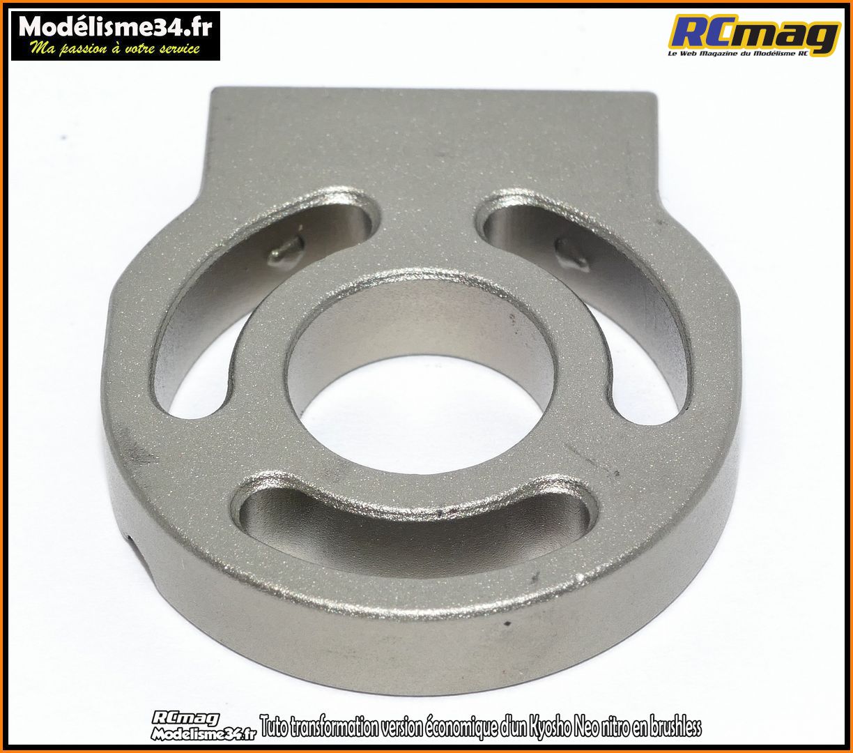

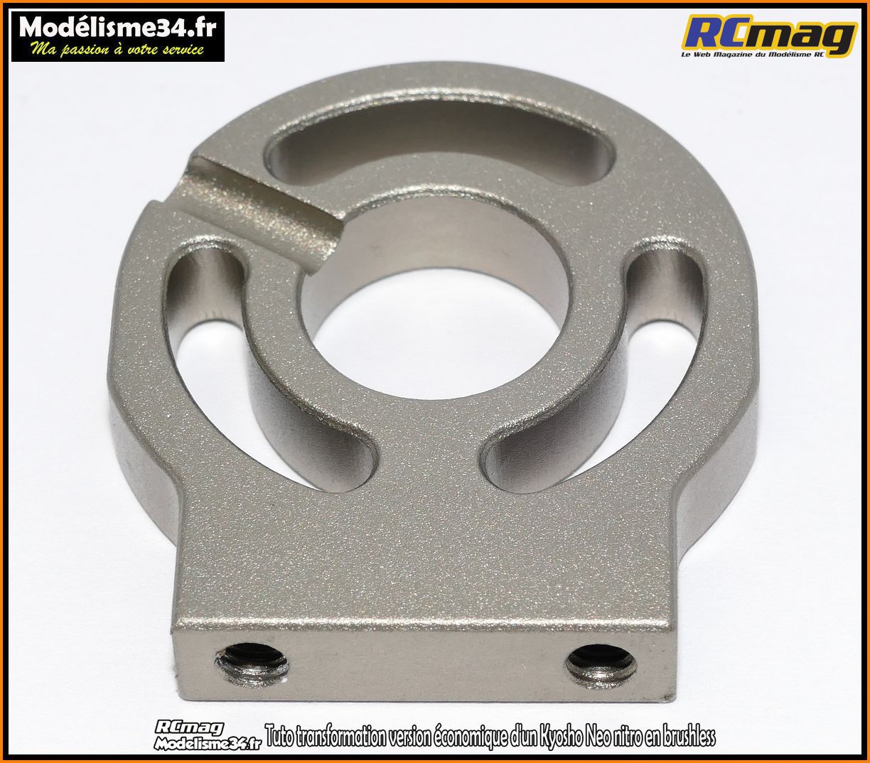

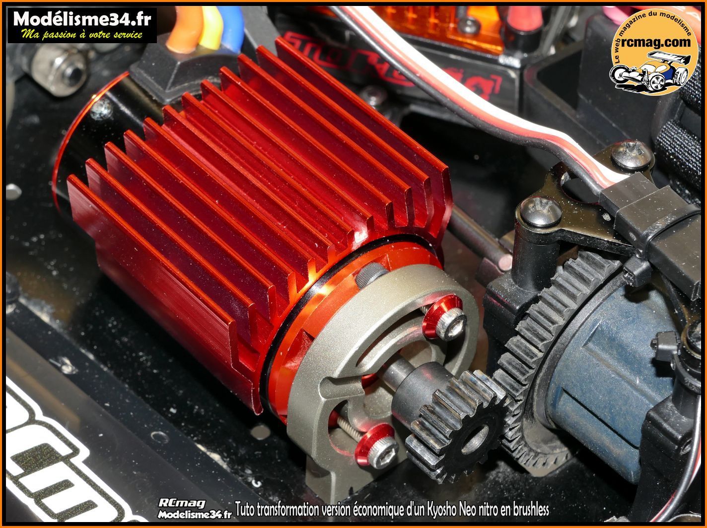

Le support moteur universelle M1149 pour 1/10 et 1/8 d'une épaisseur de 7mm.

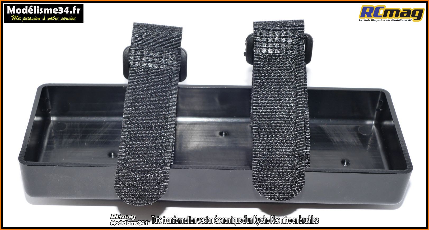

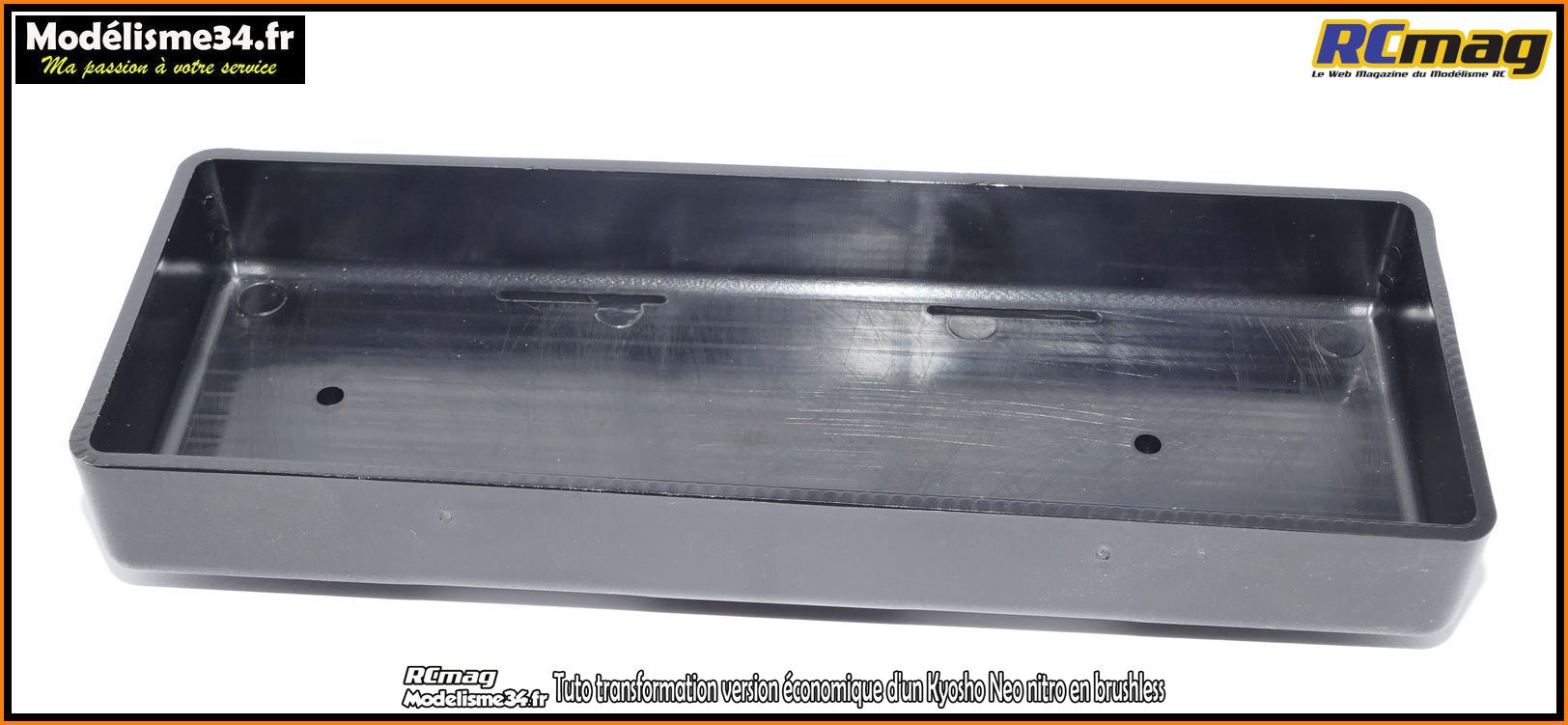

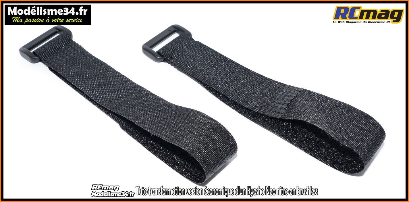

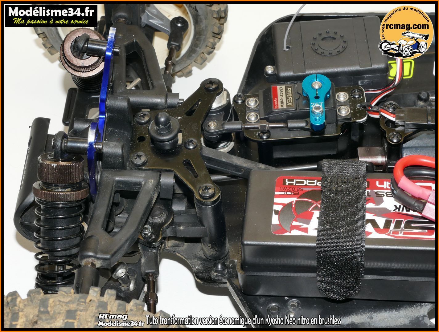

Le support universel m1160 avec sangles pour batteries de 2 à 4s.
https://modelisme34.fr/index.php?route=product/product&path=123_136&product_id=815
