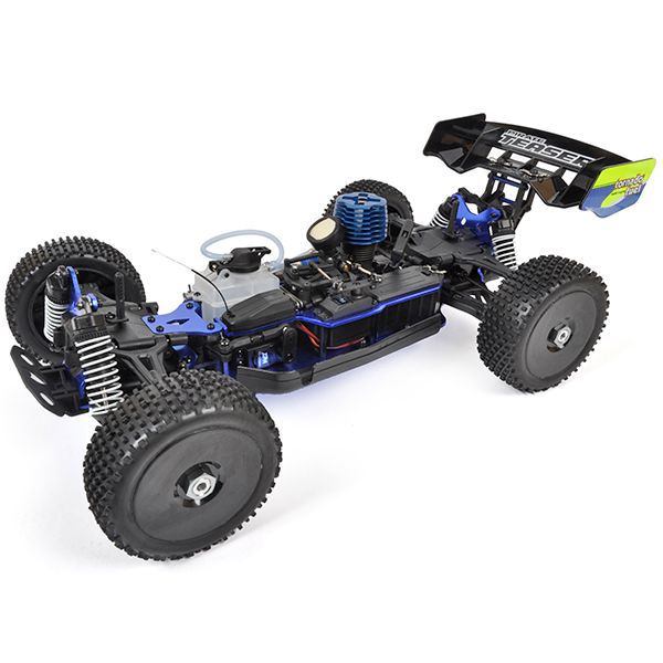

Bonjour à tous,
Débutant en club depuis ce weekend en TT, hier je suis aller roulé à mon club pour pouvoir prendre en main ma voiture. j'étais seul au terrain donc je n'ai pas pu poser la question à quelqu'un. (ma voiture est une Pirate teaser de T2M)
je me suis retrouvé par deux fois avec l'arbre de transmission qui va du différentiel central au différentiel des roues tordu (J'ai tordu l'ar puis après plus tard l'avant).
Sans arriver à comprendre ce qui faisait que je tordais ces deux arbres. Je crois avoir lu i y a quelques semaines que c'était plutôt dans les sauts mais sans arriver à retrouver sur le net le post qui en parle.
J'ai pas beaucoup roulé à cause d'une succession de casse. (tordu les arbres une fois l'AR puis l'AV et après l'embrayage, un ressort de masselotte sortie de sa gorge) |

Bonsoir.
Je ne connais pas le véhicule mais suite aux sauts, il y a de grandes chances que ce soit le "flex" du châssis qui soit en cause et ait tordu les arbres (mais je peux me tromper).
Et à force de rouler, ça fait effet boule de neige en dégradant d'autres éléments.
Bref, quand on rencontre un soucis, il est préférable d'arrêter et d'en trouver la cause avant de reprendre.
Maintenant, bonnes réparations ; c'est ça aussi la RC  _________________ Modérateur grincheux, sans peur et 100 reproches !

Inscrit le: 01/11/2003 Messages: 124738 Localisation: 93
Posté le: 03.06.2021, 00:06:28 Sujet du message: |
perso je connaissais pas non plus, faut dire aussi que les 1/10 nitro c'est devenu plutot rare car il n'y a plus beaucoup de moteurs spécifiques et fiables disponibles
mais la base est connue, on voit que la conception est proche des XT-S
Comme le dit subaroues, y'a de grande chance que ce soit le chassis qui joue et les cardans arrivent en butée et plient
faut manipuler le chassis a la main pour voir s'il y a une déformation et si le jeu des cardans diminue _________________ rcmag.com pour le forum, les photos et vidéos

Inscrit le: 01/11/2003 Messages: 5961 Localisation: Proche RC94
Posté le: 03.06.2021, 07:27:51 Sujet du message: |
Tractoricou a écrit: |
mais la base est connue, on voit que la conception est proche des XT-S |
Carrément, c'est un mélange de STOKKE/XTS version Nitro
(boite radio absima avec le servo en dessous, la platine du dessus sur la direction etc.) _________________ Modérateur grincheux, sans peur et 100 reproches !

Merci de vos réponses.
Je pense que vous avez raison, en effet je viens de voir que le chassis est un peu flexible voir tordu car pour mettre le cache sur la boite à accus le différentiel arrière touche. Je n'avais pas remarqué avant vos réponses.
Je suis en train de me dire qu'il va falloir que je change rapidement de voiture, j'ai fait 2 roulages à mon club (on m'a fait remarquer lors de mon inscrition que c'était une voiture loisir qui aurait vite ses limites), La je part pour le 3 eme aujourd'hui et j'ai souvent été arrêté par la casse d'une piece alors que je peux aller rouler souvent, 4/5 fois en semaine. Si ca continu comme ca, ca sera vite démotivant.
