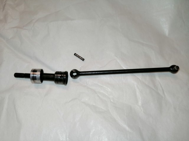

ce week end, j'en ai cassé et/ou perdu la tige au bout du cardans qui est dans l'axe de roue. Shocked, j'ai vu aussi que la noix coté diff est un petit peu attaqué..
j'aimerais mettre les photos mais je sais pas comment faire Rolling Eyes
la partie grise s'enlevé et on peut juste réinsérer un axe

Bon ba la même, toujours la roue avant gauche. L'axe dans la boule doit sortir. Quelqu'un a deja eu ce genre de problème ?

C'est exactement ce qu'il m'est arrivé. Roue avant gauche aussi.
J'ai mis ça sur le compte d'un choc un peu violent...
J'ai changé le cardan. Je verrai si ça me le refait.

Ca, c'est le btr dans le cardan qui n'est pas bien serré surement.
Frein filet juste un point pour pas tout bloquer.
Là, on voit bien le principe et en plus il a un léger méplat sur la goupille pour assurer le serrage :

Oui je reviens de sortie et il est sale !!
Voilà l'état des noix côté diff avant ce qui pourrait expliquer quelque chose de plus quand je tourne les 2 roues arrières a un moment il y a un petit point de blocage et ca force ca fait sautiller le train avant. Probablement un problème de diff.. je vais creuser

Ceux du xts sont beaucoup plus basique..

Dans ce cas il devrait y a normalement un fin joint torique dans la bague grise qui l'empêche de glisser facilement !
J'ai le même principe sur des cardans Hot Racing.

Bah sur le nouveau, ce joint n'est pas là...

Le fabricant doit compter sur le fait que la bague est bloquée par le roulement.
Essaie juste un bout de ruban téflon à l'intérieur sinon, ça peut faire le job si le jeu est minime. Sinon une fine bande dans une canette de soda et tu mets la bague en force par dessus.

Oui, j'avoue que une fois que la pièce est mise, je vois pas comment ça peut sortir... Théoriquement, car moi c'est sorti!

Juste comme ça: Ancienne vs nouvelle.
On note que la bague en métal a été attaquée fortement par l'axe justement... et n'était plus ronde, mais ovale (j'ai du forcer pour l'enlever d'ailleurs, d'ou certaines traces sur les rebords). La fusée allant très bien, je sais pas ce qu'il s'est passé. Un choc un peu violent? un caillou qui est allé se coincer au mauvais endroit? Il est normalement physiquement impossible que l'axe sorte, et je ne le voie pas se casser... Donc mystère...
