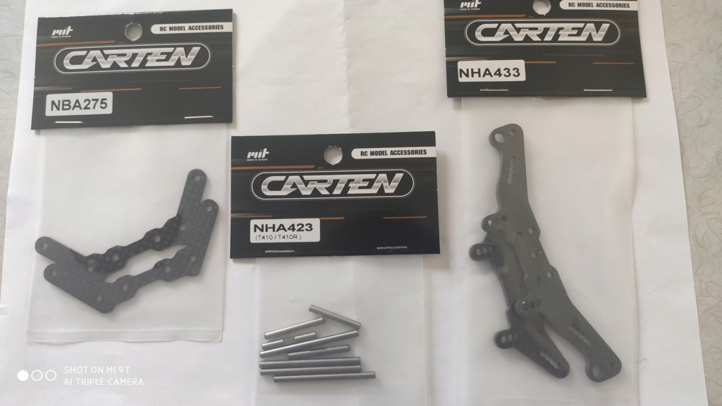

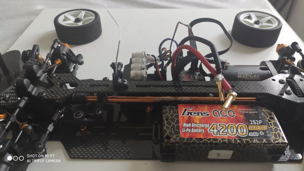

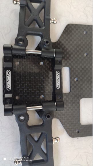

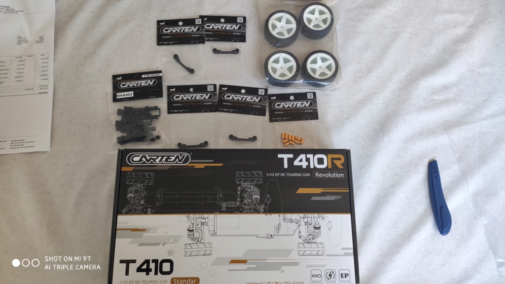

Bonjour à toutes et tous,
Je vous présente mon T410R de la marque Carten, il est équipé d'un variateur tekin RS pro et d'un moteur 10.5 de la marque trinity.
D'origine dans le kit vous avez une couronne de 72 en 48dp , il y a aussi un pignon moteur de 39 fourni.(sa vous donne un ratio de 4.34). Pour un moteur de 21.5 pourquoi pas par contre pour le 10.5 je n'ai pas encore tenté, j'ai testé avec un pignon de 29 le plus gros que j'avais sous la main. Apres un bon quart d'heure le moteur était a peine chaud, faut dire que dans le nord les températures sont bases...😉!
Pour l'instant je continue mes testes, et je vous donnerez régulièrement des infos, maintenant passons aux photos
@bientôt.

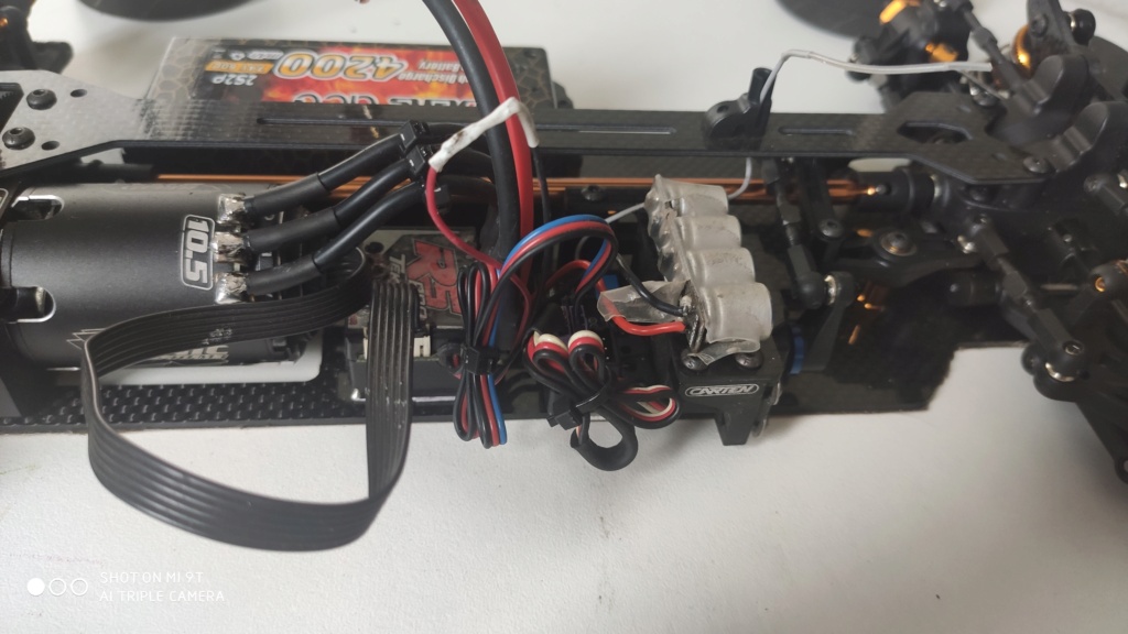

C'est vrai qu'ils ont l'air pas mal ces petits châssis !
T'as pas fait semblant avec la barrette de condensateurs.

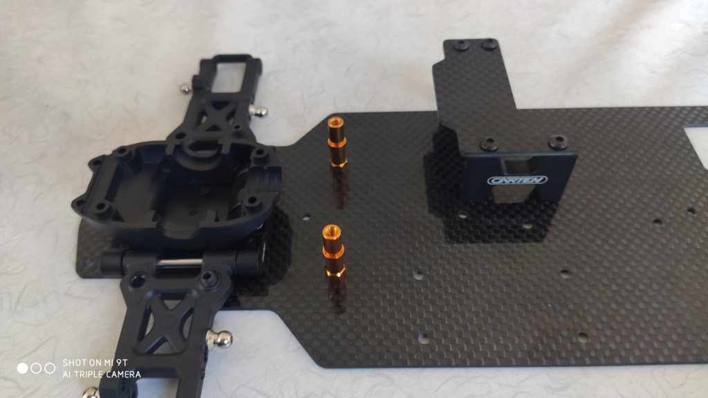

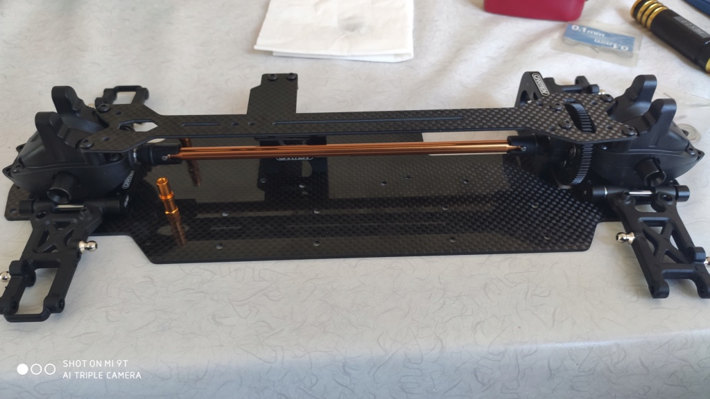

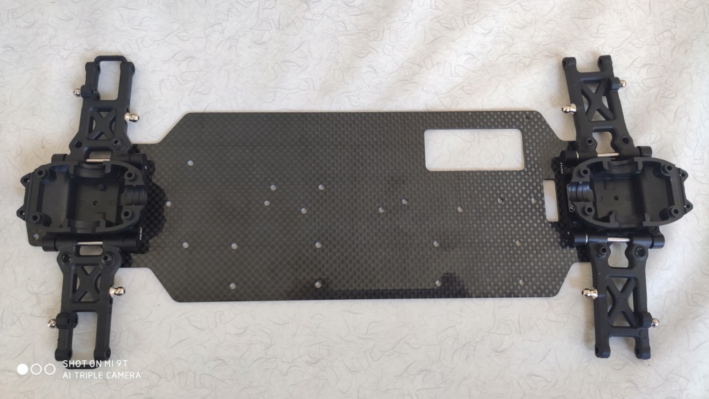

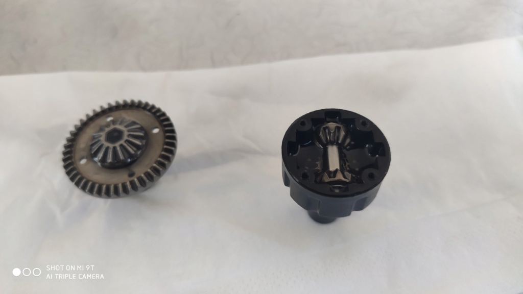

Voici d'autres photos :
Voilà pour le moment.

Salut à toutes et tous,
Voici des nouvelles du carten: le moteur Reedy Powered Sonic 540-M3 10.5 Spec Timing monté à 30° rpm plus de 28000 pour 2,6 Ampères en consommation.
Teste avec pignon de 29/72 après 5 minutes de roulage pas de chauffe particulier. Monté pignon de 31 dents, après plus de 5 minutes de roulage pas de chauffe particulier. Prochain teste pignon de 33 dents.
Test avec pignon de 29/72 après 5 minutes de roulage pas de chauffe particulier. Monté pignon de 31 dents, après plus de 5 minutes de roulage pas de chauffe particulier. Prochain teste pignon de 33 dents.
Sûr qu'à vide ça consomme rien.
Mais vu que tu n'as pas de chauffe, c'est que ton montage est bon OK!
Peut-être 1 ou 2 dents de plus au pignon si l'envie te prend effectivement.
