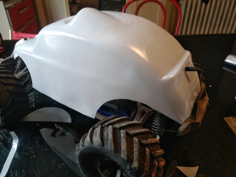

Bonjour à tous.
Cette semaine j’ai reçu ma carrosserie de Cox Baja.
Après quelques découpes ça commence à ressembler à quelque chose :

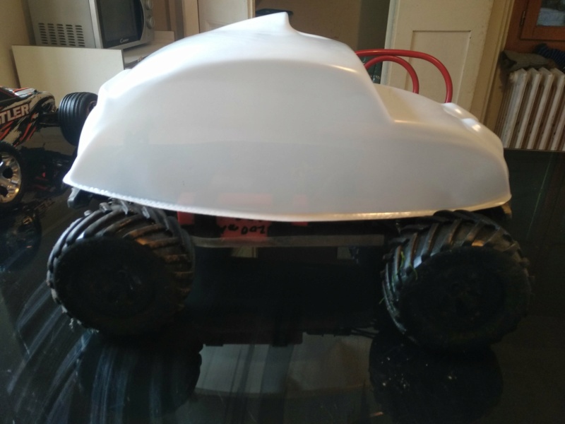

Pour les découpes des passages de roues, j’ai fait un patron en papier. J’ai fait un demis cercle de 6 cm de rayon et j’ai enlevé 1 cm en bas.
Pour les supports carrosserie, ceux de l’avant sont faciles à réutiliser car ils tombent pile à l’arrière des phares de la Cox, sur une partie plutôt plane et robuste.
A l’arrière c’est plus compliqué, surtout que je voulais garder la possibilité de monter la carrosserie d’origine. Du coup j’ai recyclé un support cassé pour faire une fixation horizontale qui convient mieux à l’inclinaison de l’arrière de la Cox.
La carrosserie tient bien mais il faut que je trouve un moyen de renforcer la zone de fixation arrière. Sinon ça risque de vite casser.
La suite sera la peinture mais le masquage des vitres ne me semble pas simple.
Si je me foire trop, je commanderai du venilia noir que je découperai à la dimension des vitres et que je collerai à l’extérieur.

Dans l'idéal, comme ça en regardant, il faudrait quand même deux bras de support en Z et te refixer sur la partie plate à l'arrière l'espèce de becquet.
Il te faut juste une barre de nylon un peu souple du même diamètre (au brico) à plier deux fois en chauffant et tu reperces pour fixer direct sur les supports d'origine au niveau de la tête de ammortos.
Je sais pas si tu vois ce que je veux dire Question

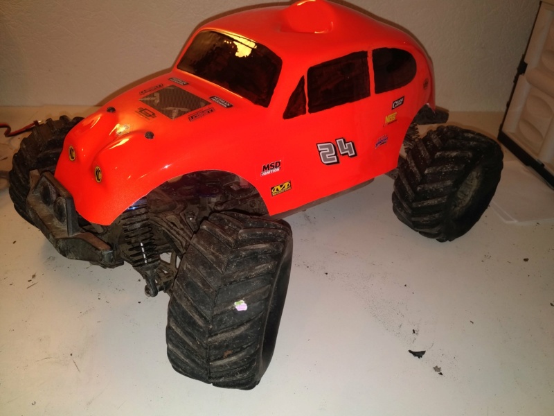

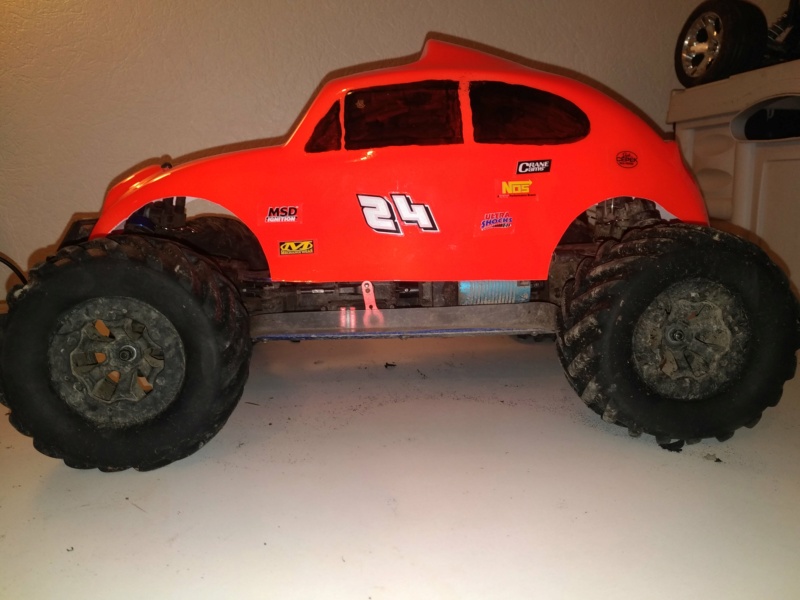

Bon j’ai regardé, j’ai une idée pour que ma carrosserie repose sur les plots arrière, je testerai dès que possible. Si ça ne me convient pas j’essaierai ta méthode Subaroues.
Sinon j’ai fait ma "peinture". Vous comprendrez le sens des guillemets en voyant le résultat.
Je ne suis pas mécontent de la peinture en elle même mais les vitres m’ont posé des soucis. J’ai essayé de faire un masque avec du ruban de peintre mais c’était trop compliqué.
Du coup je me suis lancé dans un truc improbable vu ma dextérité : j’ai peint les vitres en noir à la main Mad
Le résultat est tout sauf concours mais finalement si on pend un peu de distance ça passe. De toute façon ma voiture est destinée à rouler dans les bois et prairies vers chez moi.
L’avantage c’est que cette activité m’a occupé une bonne partie de cet après-midi pourri, c’est déjà ça.
Je vous mets quelques photos. Le orange est clairement plus flashy et joli en vrai d’ailleurs.
Non non ce n’est pas un enfant de 4 ans qui a peint les vitres. C’est moi tout seul Smile

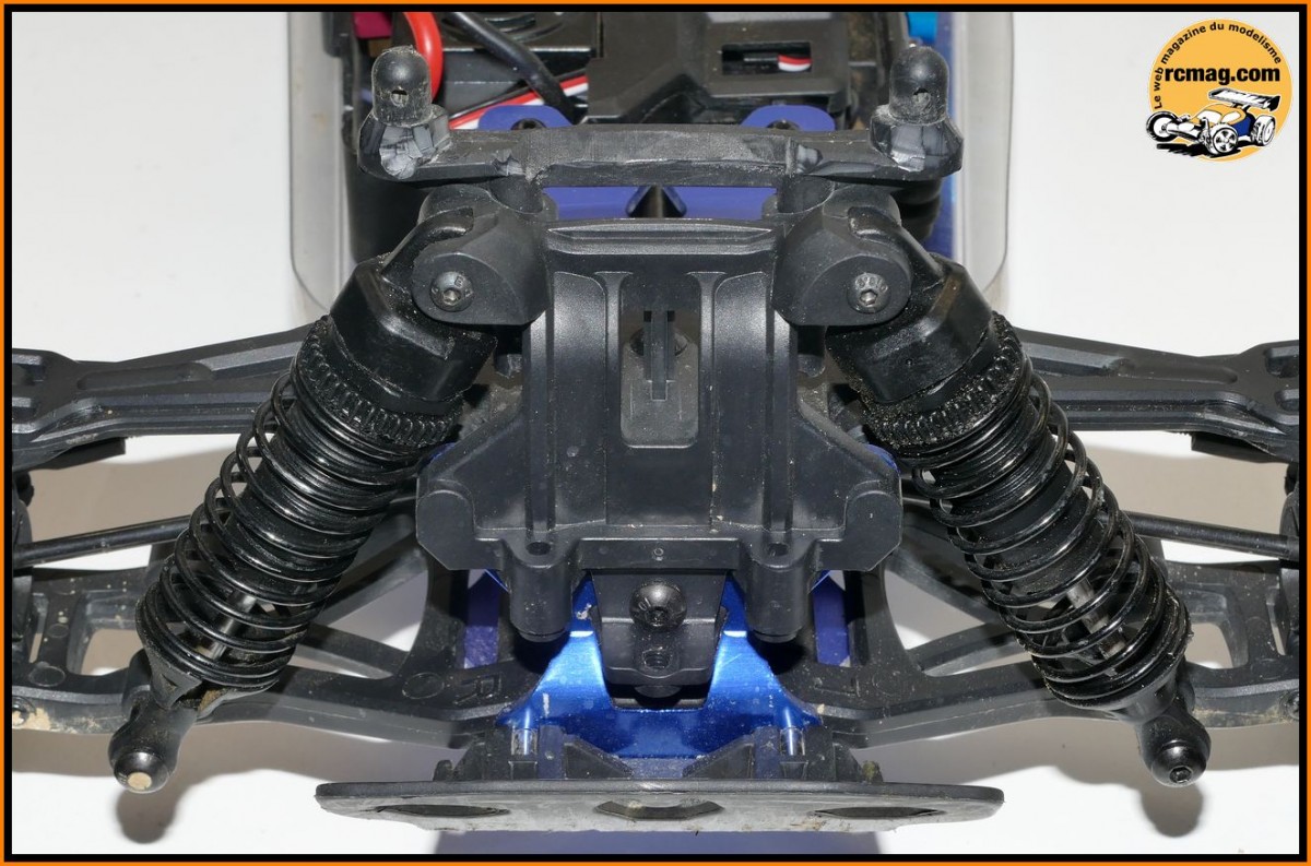

MessagePosté le: 30.03.2021, 17:55:27    Sujet du message: Répondre en citant
Salut,

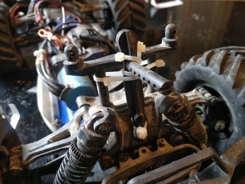

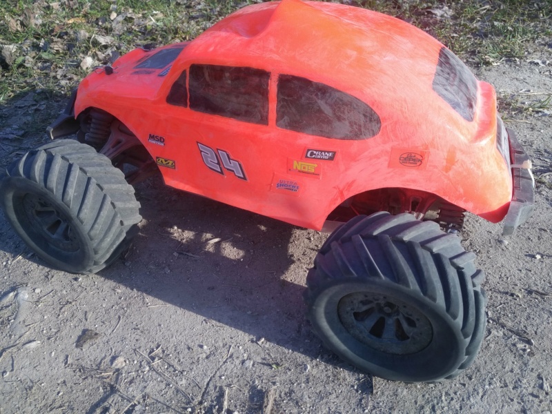

La fixation arrière ne me plaisait pas, j’ai donc revu mon montage.
En fait j’ai posé l’arrière de la carrosserie à la fois sur le pare-chocs et sur les plots de carrosserie en ajustant la découpe et j’ai fixé la carrosserie avec un rilsan autour du pare-chocs arrière que j’avais rajouté. J’ai supprimé la partie supérieure du pare-chocs pour permettre de faire pivoter la carrosserie sur l’arrière et donc ne pas avoir besoin de couper le rilsan à chaque fois que je veux changer la batterie.
J’ai aussi dû agrandir les passages de roues avant car sinon ça frottait.
Désolé pour la poussière mais j’ai pris les photos juste après ma session de ce soir.
Là j’en suis à plusieurs roulage (traduire par une bonne dizaine de crash) et rien ne bouge. Le montage et la carrosserie semblent robustes. Finalement je suis content, ça lui donne un sacré look cette carrosserie.
En plus, l’avantage de mon montage actuel est que je peux remettre la carrosserie d’origine quand je veux. Avec l’espèce de patte que j’avais ajouté au premier montage ce n’était pas possible.

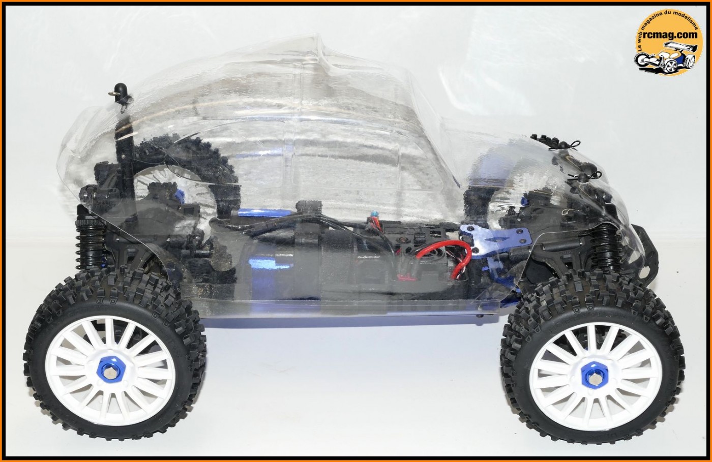

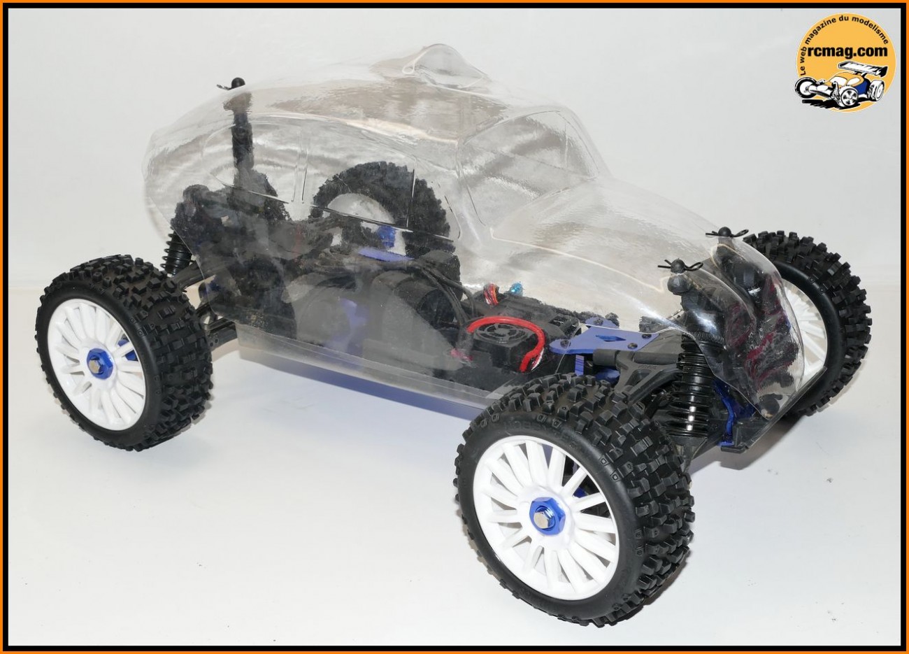

Messages: 132389
MessagePosté le: 03.04.2021, 22:36:10    Sujet du message: Répondre en citant
j'ai commencé l'adaptation OK!
et la transformation en buggy 1/8 ligth OK!
reste la peinture a faire et le montage du support d'aileron

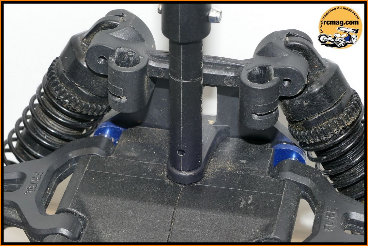

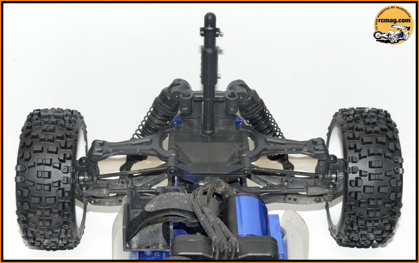

Messages: 132389
MessagePosté le: 03.04.2021, 22:38:48    Sujet du message: Répondre en citant
pour l'avant j'ai gardé le support d'origine mais que j'ai retaillé autrement cela touche un peu partout ( faut que je fasse la finition )
Messages: 132389
MessagePosté le: 03.04.2021, 22:42:58    Sujet du message: Répondre en citant
Pour l'arrière j'ai pas utilisé la fixation d'origine
faut trop la monter et on reste trop bas
du coups j'ai mis un plot unique réglable en hauteur
et j'ai retiré la fixation d'origine qui va servir de pièce de rechange pour l'avant si besoin OK! Idea

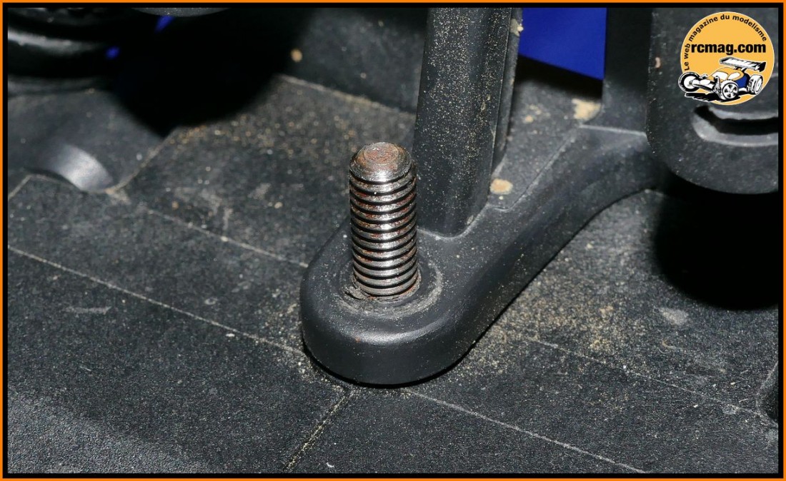

Messages: 132389
MessagePosté le: 03.04.2021, 22:48:25    Sujet du message: Répondre en citant
Pour monter le plot j'ai utilisé la fixation du support arrière sur la cellule
J'ai viré la vis de 4 tete bombée d'origine pour la remplacer par une vis sans tete
Et dessus on peut mettre le plot qui est solidement fixé
Messages: 132389
MessagePosté le: 03.04.2021, 22:50:05    Sujet du message: Répondre en citant
Pour le plot j'ai utilisé ce kit
https://modelisme34.fr/index.php?route=product/product&path=59_68&product_id=2235
Avantage, y'a du rab ! OK!
