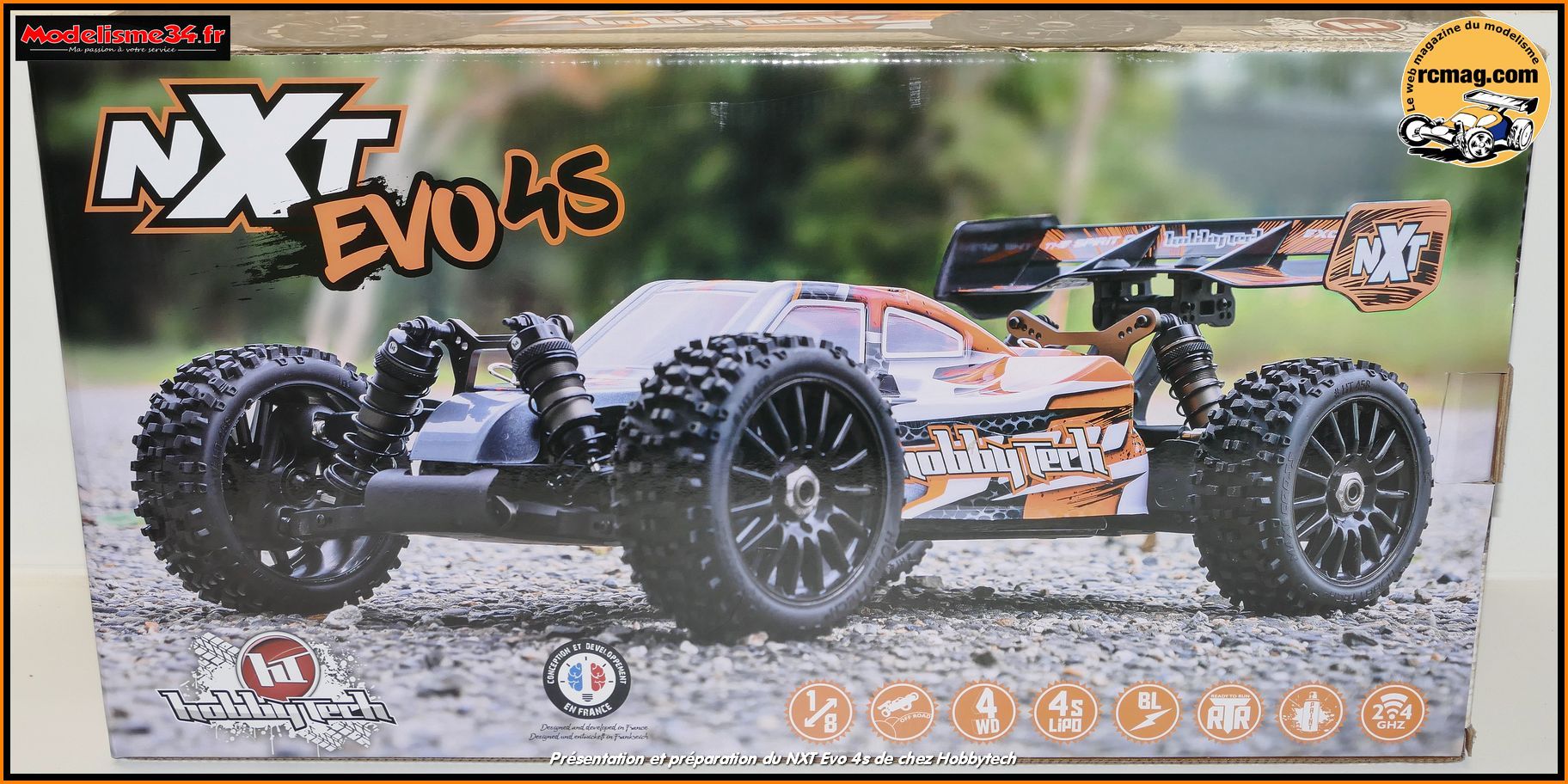

MessagePosté le: 08.02.2021, 11:19:08    Sujet du message: Répondre en citant
Fin 2020 une nouvelle version est proposée, l'Evo 4s qui reste très proche du 2.0 et qui est prévu pour une utilisation 3 ou 4s.
Gros avantage, son budget plus serré de 399.90€ et des batteries moins onéreuses à l'achat.
Sur cette base nous allons vous proposer toute une série de vidéos et d'articles sur la préparation, l'entretien, les bidouilles .... Et c'est pas les idées qui manquent.
https://modelisme34.fr/index.php?route=product/product&path=97_297&product_id=3330
Le lien pour la version Evo 4s ( avec son bonus d'options )

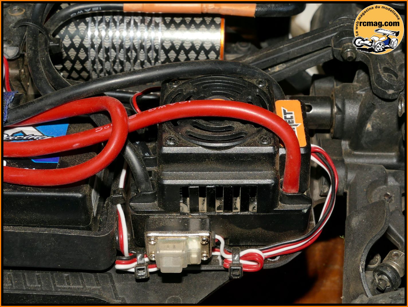

MessagePosté le: 08.02.2021, 11:19:59    Sujet du message: Répondre en citant

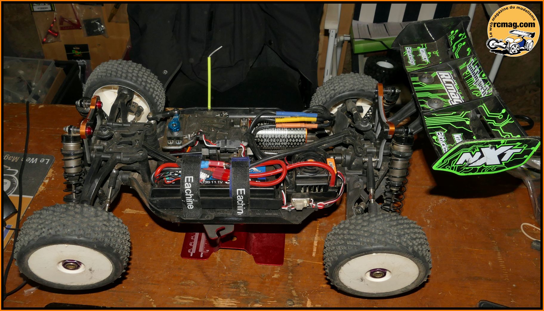

Le NXT 2.0 de Cyril qui nous a permis de valider certaines modifications que je vais reprendre sur ma voiture personnelle.
Comme par exemple l'implantation de la batterie et du contrôleur.

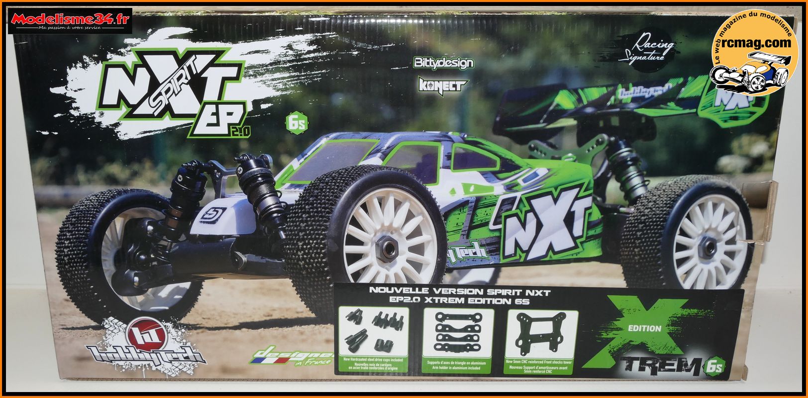

MessagePosté le: 09.02.2021, 12:07:31    Sujet du message: Répondre en citant

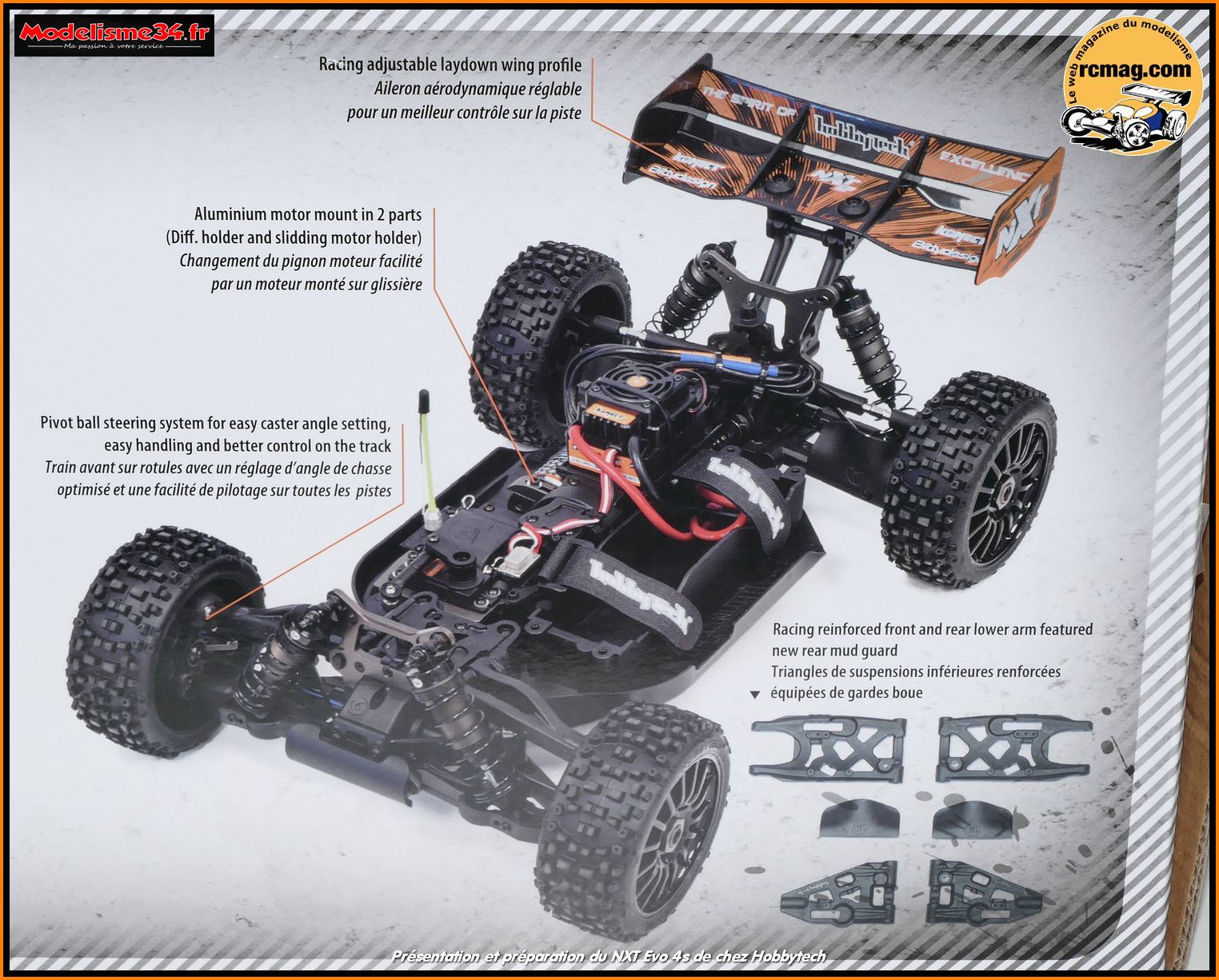

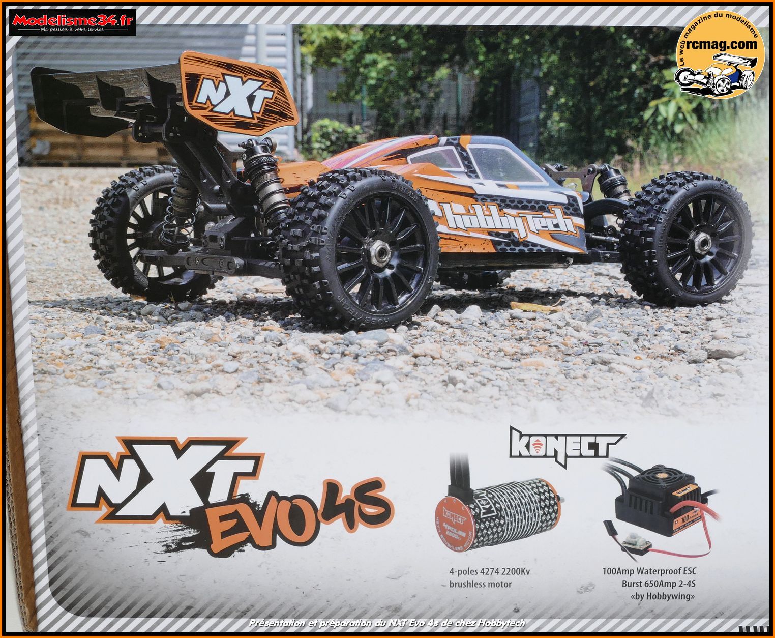

La boite de la voiture du nouveau NXT brushless RTR version Xtrem.
On retrouve dessus des vues de la voiture et les principales informations qui peuvent être utiles au potentiel acquéreur
On peut déjà voir que comparé au NXT 2.0 les pneus ont changé ( une bonne chose ) et que la décoration de la carrosserie et de l'aileron est spécifique.
Messages: 132649

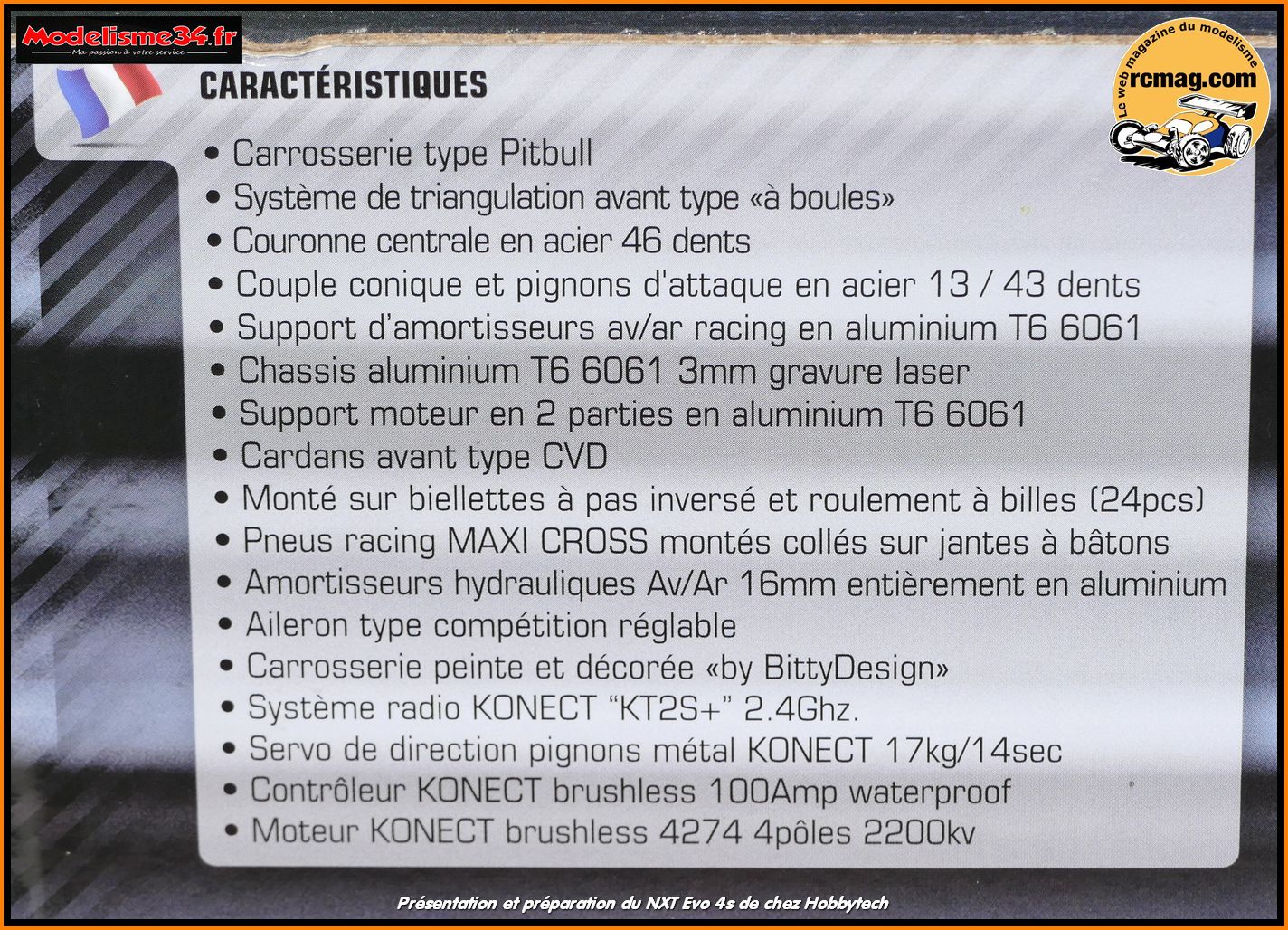

MessagePosté le: 09.02.2021, 12:09:48    Sujet du message: Répondre en citant
Les caractéristiques sur la boite sont indiquées en français
DIMENSIONS
Hauteur maxi. : 220 mm
Empattement : 328 mm
Voie (avant) : 306 mm
Voie (arrière) maxi. : 308 mm
Garde au sol avant : 53 mm
Garde au sol arrière : 64 mm
Poids total : 3210 gr
CARACTÉRISTIQUES
• Carrosserie type Pitbull
• Système de triangulation avant type «à boules»
• Couronne centrale en acier 46 dents
• Couple conique et pignons d'attaque en acier 13 / 43 dents
• Support d’amortisseurs av/ar racing en aluminium T6 6061
• Chassis aluminium T6 6061 3mm gravure laser
• Support moteur en 2 parties en aluminium T6 6061
• Cardans avant type CVD
• Monté sur biellettes à pas inversé et roulement à billes (24pcs)
• Pneus racing MAXI CROSS montés collés sur jantes à bâtons
• Amortisseurs hydrauliques Av/Ar 16mm entièrement en aluminium
• Aileron type compétition réglable
• Carrosserie peinte et décorée «by BittyDesign»
• Système radio KONECT “KT2S+” 2.4Ghz.
• Servo de direction pignons métal KONECT 17kg/14sec
• Contrôleur KONECT brushless 100Amp waterproof
• Moteur KONECT brushless 4274 4pôles 2200kv

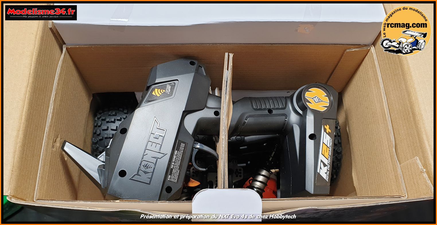

Ce que l'on découvre en ouvrant la boite. La radio bien protégée dans son emballage en carton.

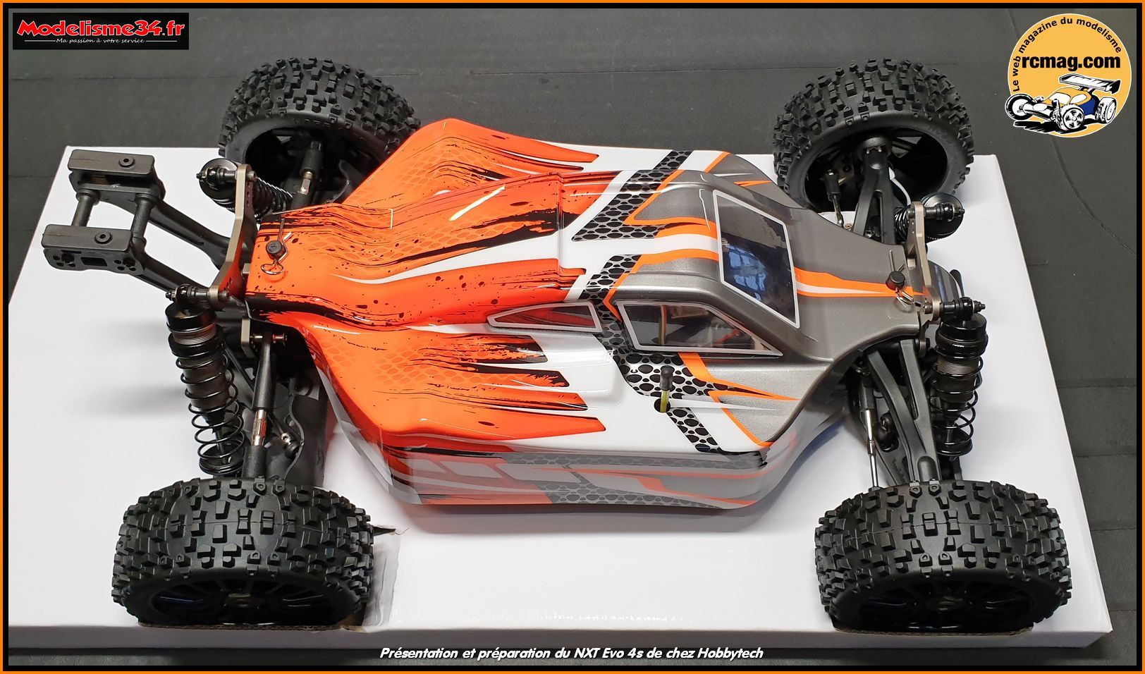

MessagePosté le: 10.02.2021, 10:43:01    Sujet du message: Répondre en citant
La voiture sortie de la boite et qui est fixée sur son socle en carton.

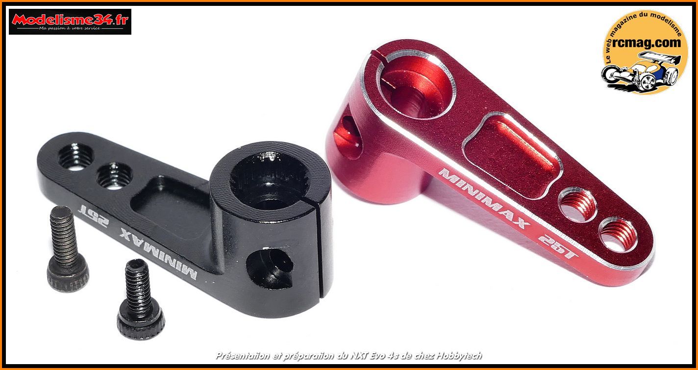

MessagePosté le: 10.02.2021, 22:10:57    Sujet du message: Répondre en citant
Pour rappel, Modélisme34.fr offre 2 options utiles à ses clients.
Ces palonniers haut alu verrouillables parfaitement adaptés au NXT et bien plus solide que celui en plastique d'origine ( ref m418 pour les rouges, m419 pour les noirs ).
Lors de la commande d'un NXT vous pouvez mettre dans les commentaires votre choix de couleur. Idea

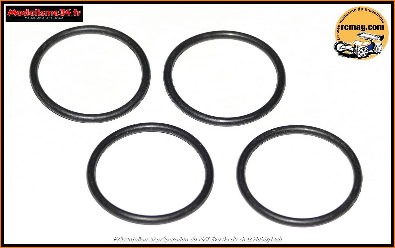

On trouve aussi ces 4 joints torique ( pour les molettes d'amortisseurs ).

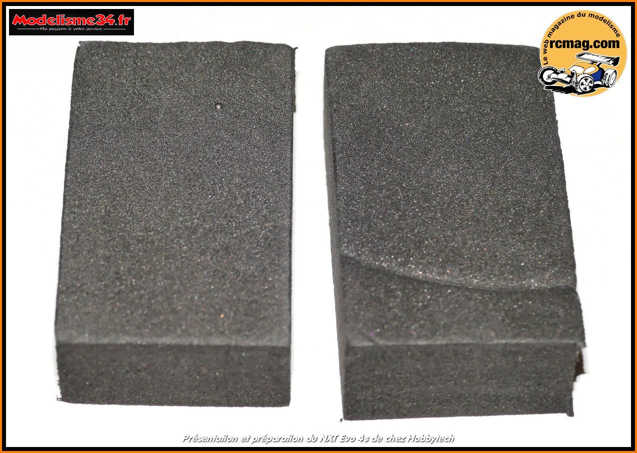

Des blocs de mousse pour caler les batteries dans leur support.

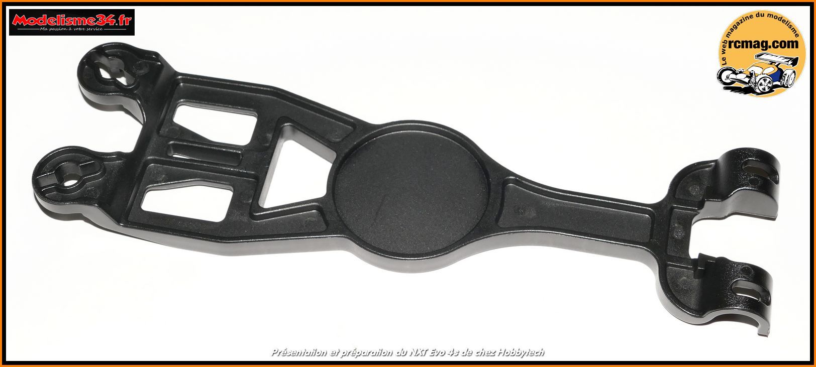

MessagePosté le: 14.02.2021, 13:44:00    Sujet du message: Répondre en citant

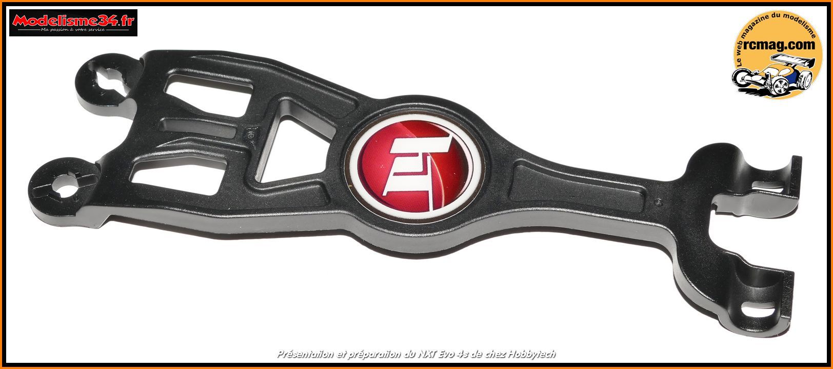

La barrette qui permet de maintenir la batterie ce qui laisse le choix avec les bandes velcro d'origine.
Messages: 132649
MessagePosté le: 14.02.2021, 13:47:30    Sujet du message: Répondre en citant
La barrette est maintenue en place par un système 1/4 de tour.

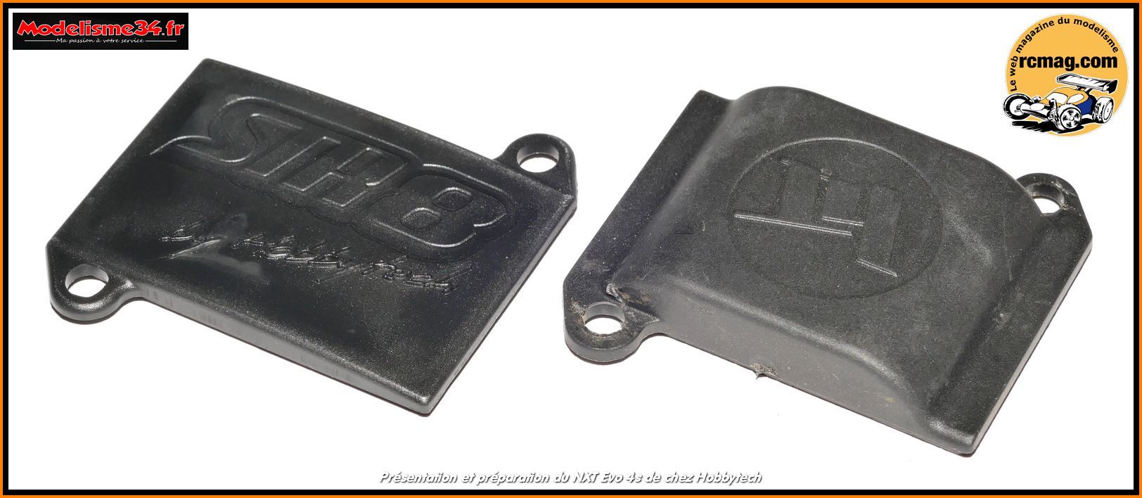

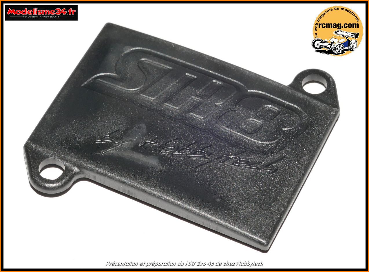

Un couvercle plat pour la boite qui accueille le récepteur.
Messages: 132649
MessagePosté le: 16.02.2021, 17:22:08    Sujet du message: Répondre en citant
A comparer avec le couvercle bombé d'origine.

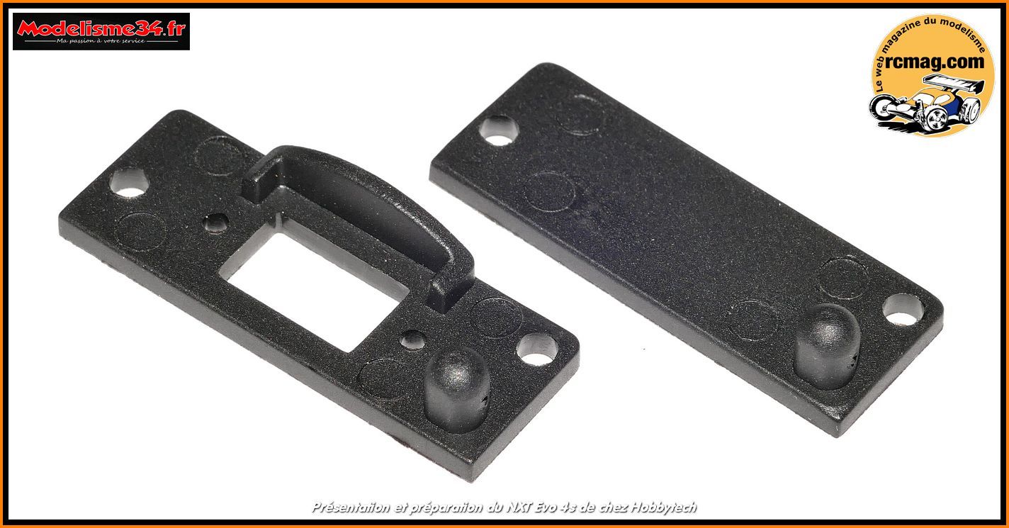

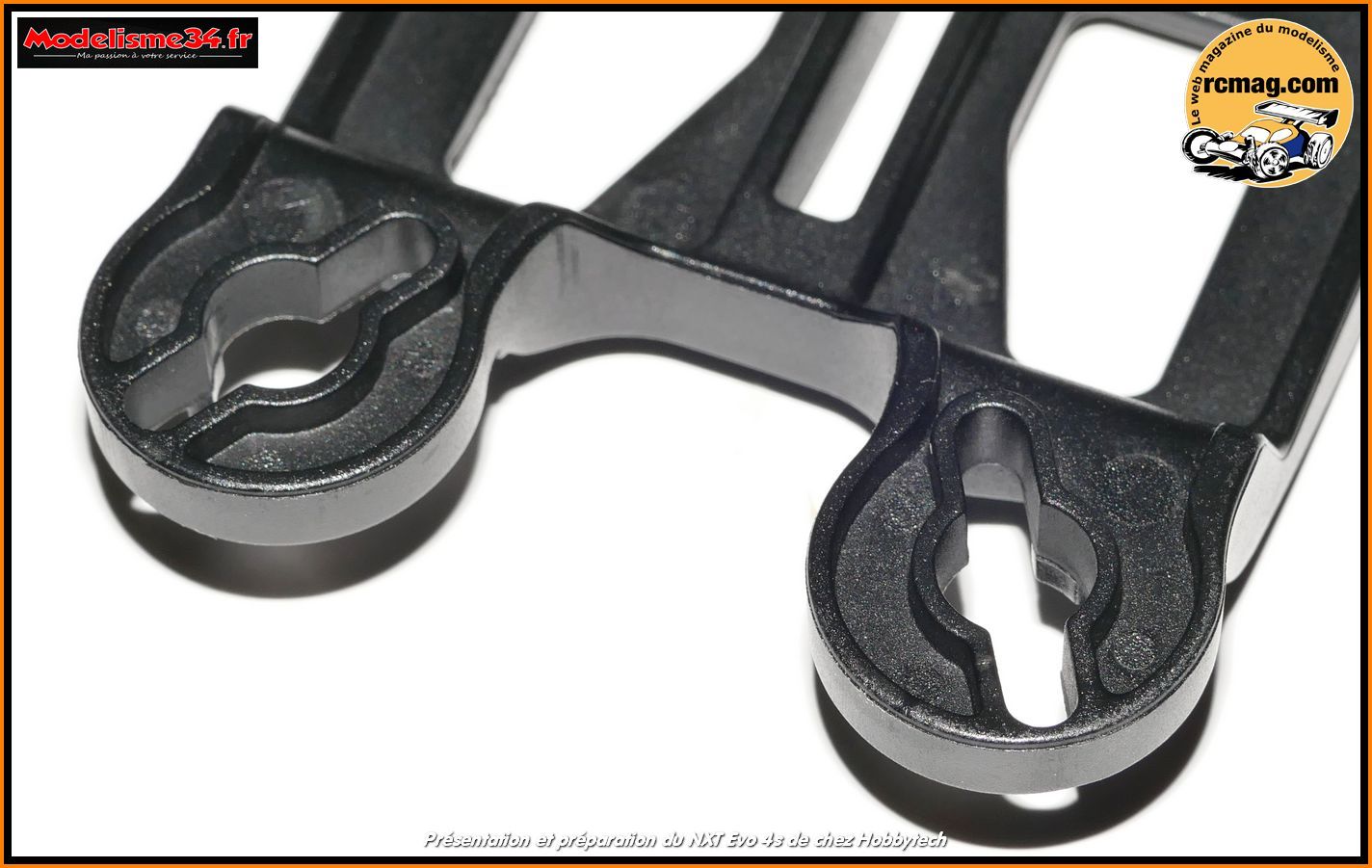

MessagePosté le: 17.02.2021, 15:06:16    Sujet du message: Répondre en citant
On trouve aussi 2 autres possibilités de montage pour la boite radio pour remplacer le support antenne d'origine.

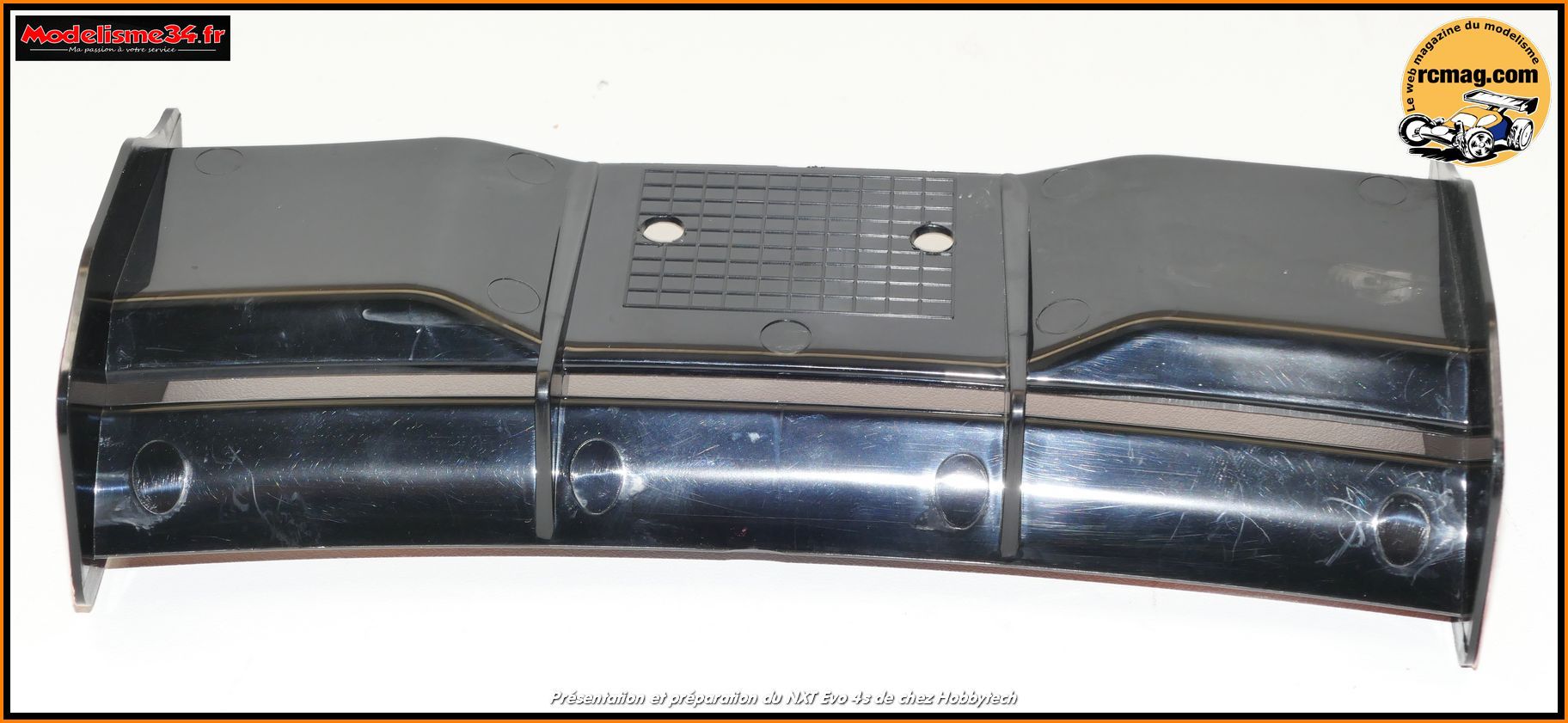

MessagePosté le: 18.02.2021, 15:19:42    Sujet du message: Répondre en citant

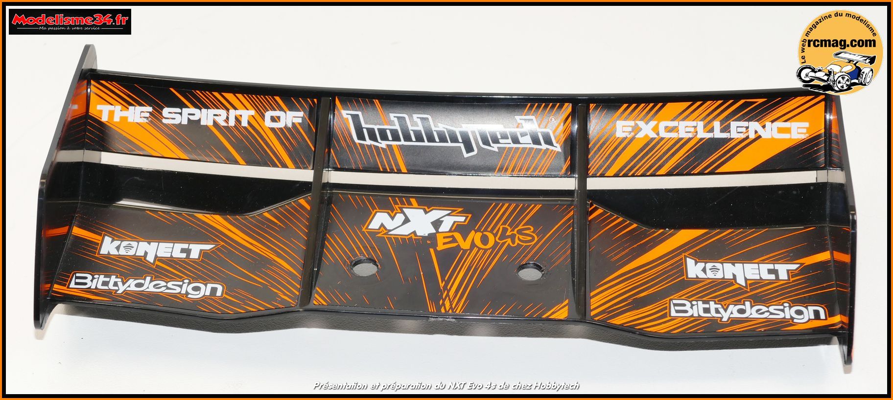

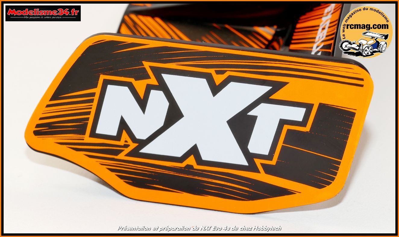

L'aileron avec sa décoration spécifique à la version 4s par Bittydesing d'un poids de 53gr.

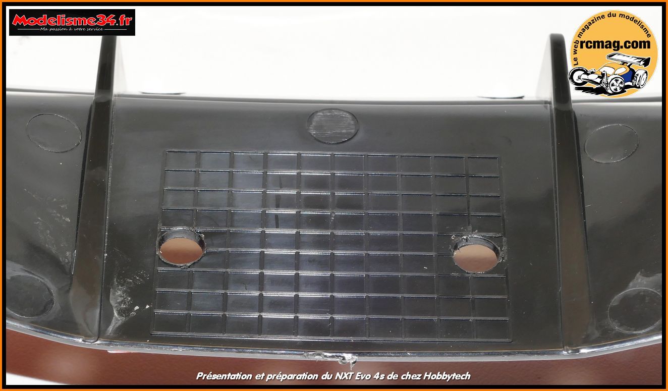

MessagePosté le: 20.02.2021, 19:01:55    Sujet du message: Répondre en citant
A signaler le quadrillage qui permet de bien centrer ses trous de fixations.

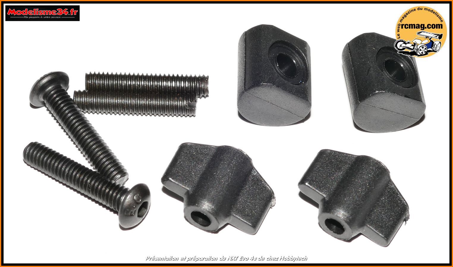

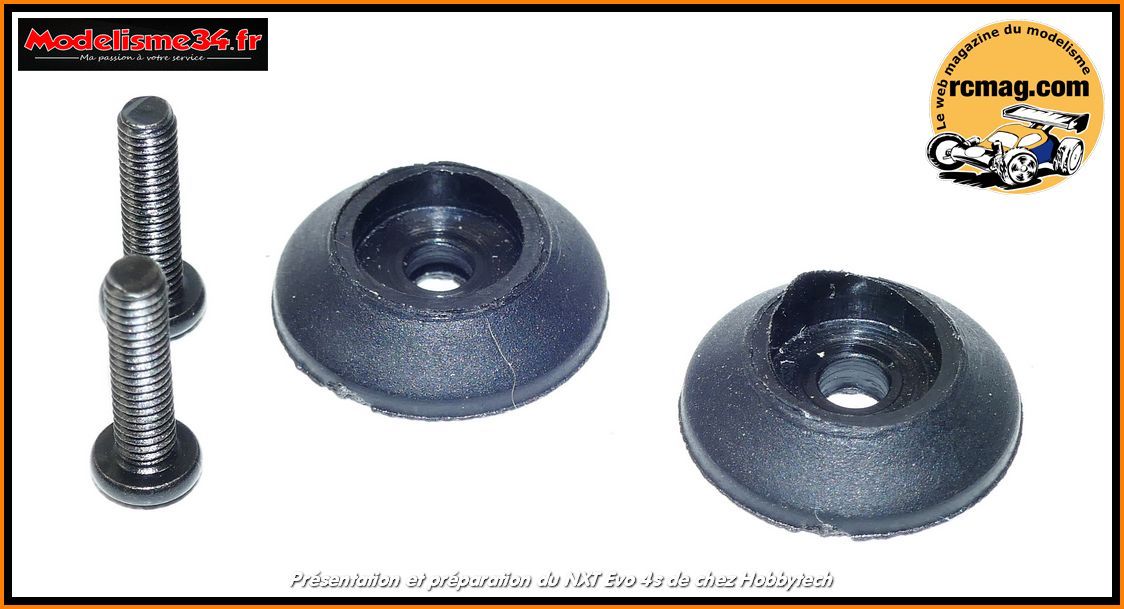

Les rondelles spécifiques et les vis pour la fixation de l'aileron

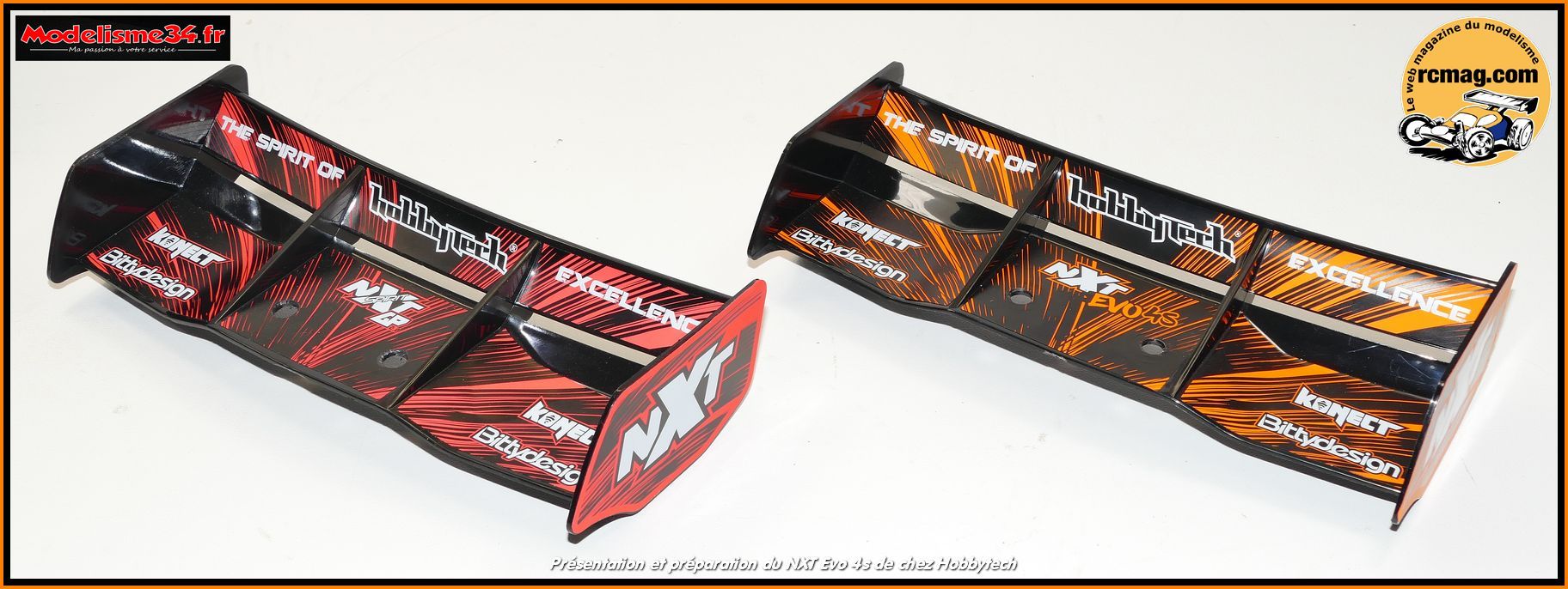

MessagePosté le: 23.02.2021, 18:19:30    Sujet du message: Répondre en citant

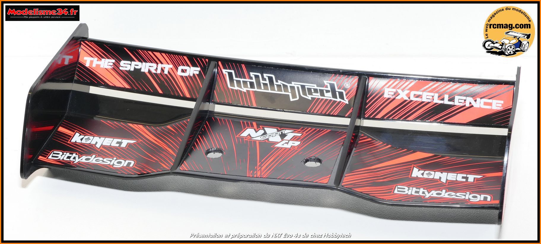

Sur chaque version de NXT la décoration est spécifique pour la carrosserie et l'aileron ( ici la version nitro ).
