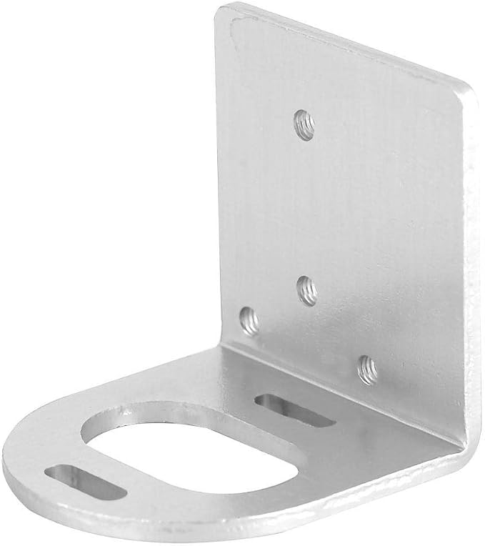

Bon j'ai vu qu'il fallait tout démonter, j'aurais besoin de conseil pour le support moteur

C'est toujours niveau support moteur que ça se gâte Mad
Sur l'électrique d'origine, le moteur est derrière le train arrière alors que devant sur le thermique.
La couronne d'origine peut être conservée. Il faut trouver le bon pignon moteur au bon module après.
Et pour le support, adapter la première équerre bien solide avec les fixations d'origine du châssis ; mais ça demande un peu de boulot et de matos ...

C'est cette voiture là ? le chassis est bien en alu ?
Si c'est le cas y'a de l'adaptable, on transforme pas mal de voitures mais y'a du boulot
https://modelisme34.fr/index.php?route=product/product&path=123_136&product_id=1742
il existe des supports de ce type ( 15€ )
https://modelisme34.fr/index.php?route=product/product&path=123_136&product_id=854
et ces versions a 13€ mais je prefere la 1er version qui accepte plus de moteurs

Après l'equerre faut savoir si elle passe sur le châssis d'origine ou si ça te dérange pas de faire de nouveau trous de fixation dedans.

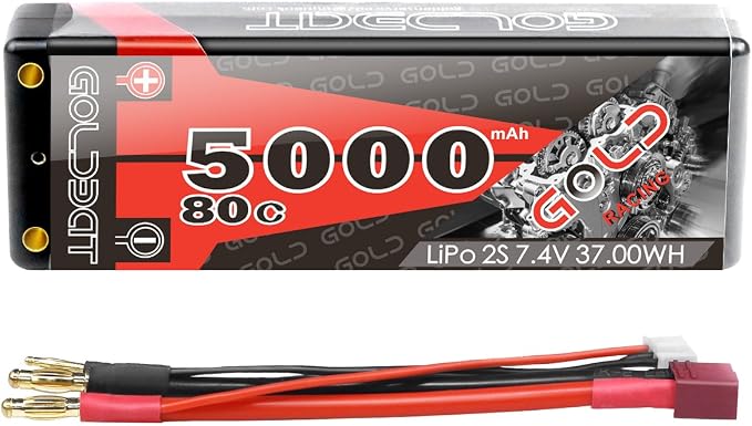

POUR LA BATTERIE :
Entre 4000 & 5000 mAH
2S ou 3S

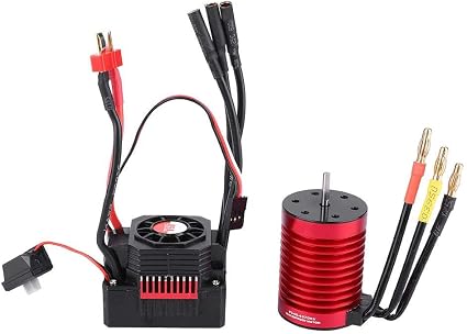

POUR LE MOTEUR :
entre 3600 et 4000 kV
4 poles
POUR LE VARIATEUR :
avec carte de réglage et puissance compatible avec moteur
avec refroidissement
prise pour alimentation servo direction et reception ?
POUR LE REFROIDISSEMENT DU MOTEUR
un radiatateur percé avec un ventilo

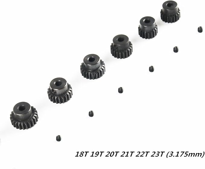

POUR LE PIGNON :
19 OU 21 DENTS mais quelle longueur choisir
POUR LE SUPPORT
ok un des deux modèles au dessus

19 d'origine module 0,8 Wink
POUR LA BATTERIE :
2S ou 3S

POUR LE MOTEUR :
4 poles
POUR LE VARIATEUR :
POUR LE PIGNON :
POUR LE SUPPORT
Batterie, ça devrait aller. Plutôt 3S.
Chargeur avec équilibrage oui ! + un sac de charge/stockage pour la/les lipos (sécurité avant tout !)
Moteur pour du 3S, un 3660 (qui aura un peu plus de couple qu'un 3650 ou un 540) 3800kv max et le fameux sachet de pignons (c'est jamais perdu et selon terrain accroche toussa pour être à l'aise) à voir le module de la cloche du moteur thermique et le diamètre/longueur de l'arbre du brushless.
Refroidissement pas nécessaire pour le moteur.
Un variateur 80A 2-3S conviendra (ils ont quasi tous un BEC 6v mini qui alimente le récepteur qui lui même alimente en chaine le servo ce qui supprime l'accus de réception évidemment).
Le support à toi de voir.

POUR LES BATTERIES (pour le BUDGET je pensais qu'il valait mieux que j'ai deux bonnes batteries plutot une grosse) + sac lipo :
2 batteries 2S 5200 7.4v 50C

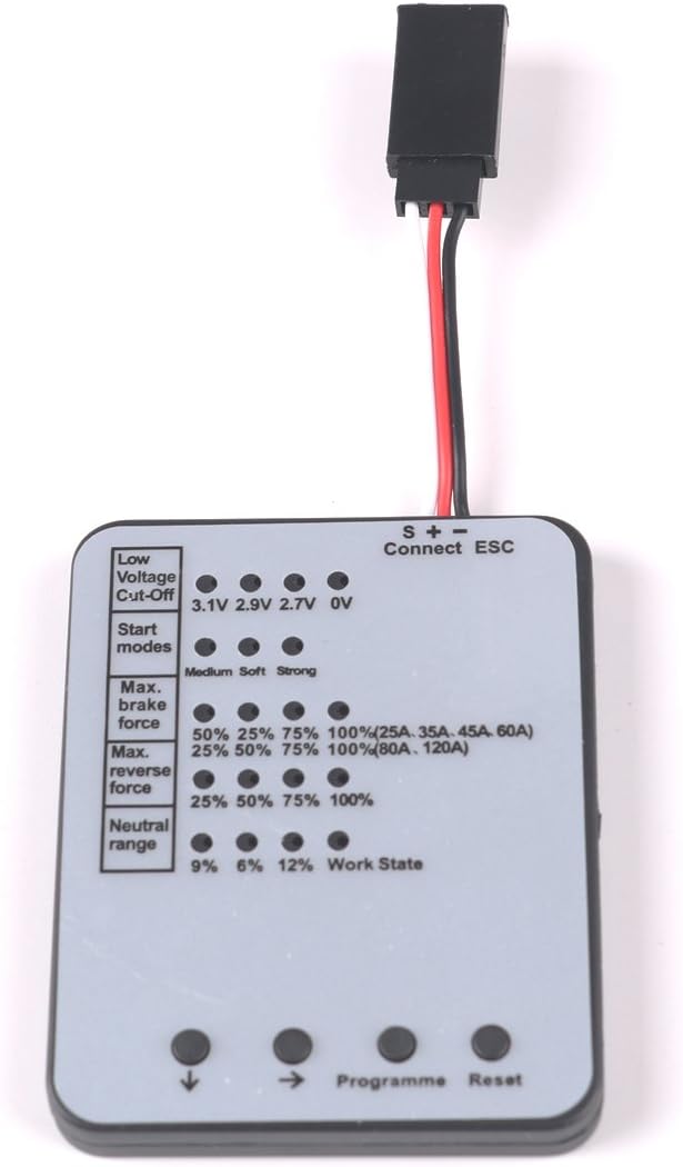

CARTE PROGRAMMATION :
(modelisme34) Carte de programmation pour controleurs 1243 à 1245
MOTEUR :
3660 4 poles
3300kv
1200w
max 15v
max 50000 tours
VARIATEUR :
ventilé
60A
meme fiche que batterie moteur et carte et chargeur

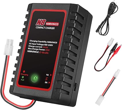

CHARGEUR :
3x 800mA
Chargeur Lipo 2s et 3s secteur : m1085 (modelisme34)
+ le support moteur a l'équerre

Un "petit" brushless 3650 inférieur à 4000 kv ferait bien l'affaire dans ce cas.
>celui-ci 3900 kv (y'a aussi en 3100 kv) et pas cher pour exemple<

les pignons me paraissent petits ?

Petit dans quel sens ? Nombre de dents ? Module ? Diamètre du trou au centre qui sera identique à celui de l'axe du moteur ?

D ORIGINE
PRETE POUR RECEVOIR L ELECTRICITE Very Happy
ET BIN NAN !!! Deux commandes deux mauvaises commandes
Pourtant j'ai 48DP 3.175mm plusieurs tailles ....
il faut idéalement une roue de 17 - 188mm de diamètre (grand max 20mm) mais je n'arrive pas à trouver et surtout j'aimerais en faire ce weekend
Crying or Very sad Crying or Very sad Sad
Alfaccc
Inscrit le: 04/04/2010
Messages: 805
MessagePosté le: 13.01.2021, 21:45:26    Sujet du message: Répondre en citant
Le module des pignons n'est pas le bon(48dp)il faut du 0.8 métrique ou 32dp d'après ce que j'ai trouve sur le net.
Messages: 7055
MessagePosté le: 13.01.2021, 22:09:14    Sujet du message: Répondre en citant
Aller, encore un bon décrassage, le bon pignon et il sera prêt à rouler.
Visiblement oui ; 48dp c'est le module 0.6 très fines les dents / 32dp c'est 0.8 / et ensuite c'est module 1 direct.
Je regarde sur un 17 dents module 0.8/32dp : 15mm (le mien axe de 5 mais ça change rien).
Donc comme ça à l'oeil on dirait quand même du module 1 (mais je ne peux pas être formel) !
Ta couronne : combien de dents et diamètre pour confirmer ?
Ou sinon, nombre de dents sur la cloche du thermique et diamètre au niveau des dents plus simple ?
T'aurais pas une boutique RC sinon pas loin pour voir directement sur place ?
Et tu règles comment l'entre-dent sinon ? Tu as repris les "ovales" de fixation du thermique ?
