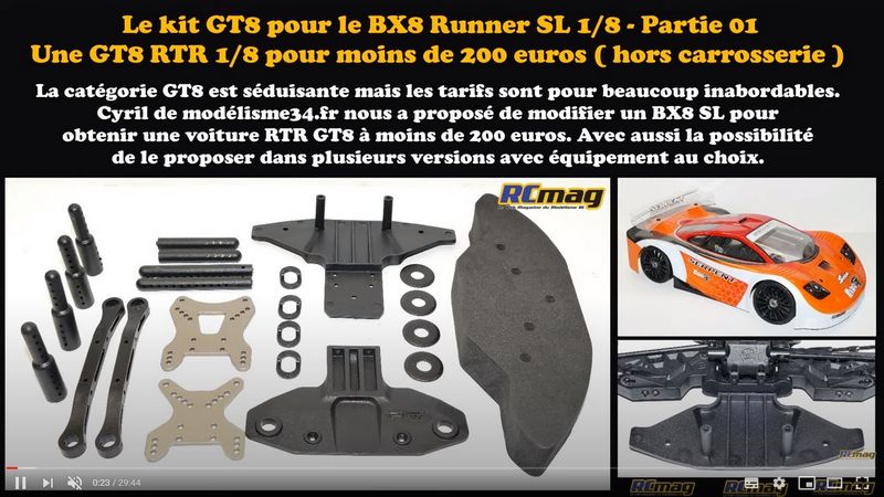

https://youtu.be/8vQLx_uf6a0
Kit GT8 pour le BX8 SL partie 01 - Une GT8 RTR pour moins de 200€ ( hors carro ) c'est possible ?
La première vidéo ( les 2 autres suivent ) sur la transformation d'un BX8 SL TT 1/8 en version GT8/Rallye RTR à moins de 200€. Cyril de modélisme34.fr m'a demandé si je pouvais monter le kit GT8 prévu pour ce châssis et voir s'il y a beaucoup de modifications a faire et si surtout c'est compatible avec les carrosseries des kits GT8 actuels. Comme il y a quand même pas mal de travail et un peu d'adaptation, j'ai suggéré a Cyril de proposer sur sa boutique les voitures déjà transformées et à la carte ! Donc possibilité de l'adapter a vos besoins et à votre budget.
La voiture RTR de base est proposée sur ce lien : https://modelisme34.fr/index.php?route=product/product&product_id=3304
Mais si vous le souhaitez vous pouvez l'améliorer d'origine avec les options que l'on conseil comme par exemple le passage en lipo avec un chargeur plus performent.
Ou mettre des pneus typés rallye, ou des 6mik au choix ... Ou avoir une version sans électronique, sans pneus ...
