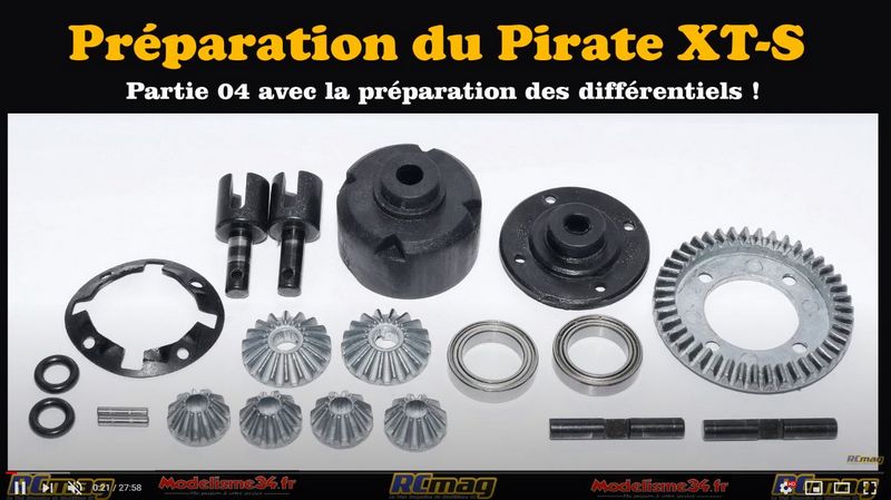

https://youtu.be/lglNx9tQifw
Préparation du Pirate XT-S avec le remontage des différentiels - Partie 04

Alors pour refaire des joins lorsque ceux ci ne sont pas disponibles ou plus du tout trouvable, il existe plusieurs solutions, la première consiste dans du papier à joint qui s'achète en plaque et que l'on découpe celons la forme désirées. Ce type de papier existe dans différentes densités et épaisseurs. Il existe aussi des plaque de lièges avec différentes épaisseurs, mais quasiment inutilisable en RC car trop épais.
La dernière solution qui est une solution de replis, c'est celle du papier Craft qui résiste très bien pour faire des joints. On fait autant de modèles de joints que nécessaire pour avoir la bonne épaisseur et c'est repartis pour la suite du montage ou de la restauration. OK!
