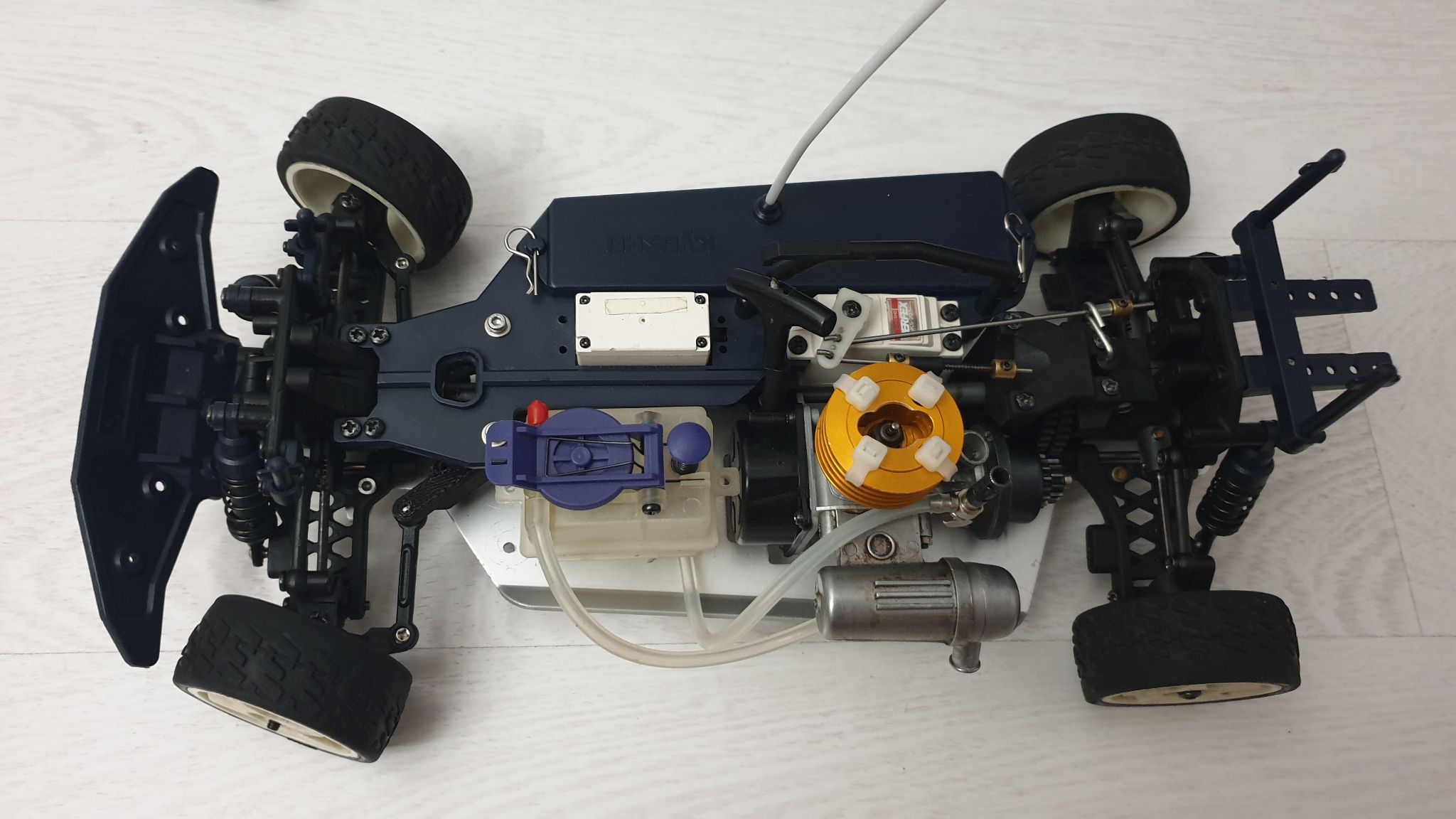

Je vous présente ma Kyosho PureTen Alpha en cours de restauration.
Je viens de sauver cette petite RC 1/10, il lui manque quelques pièces ...
Je me lance donc dans sa restauration et dans la recherche de pièces.
Moteur Kyosho GX-12
L'ensemblee es plutot en bonne etat.
Un bon nettoyage à prévoir ...
Début du démontage et nettoyage de la petite RC.
Un bon coup de nettoyage du châssis, du support des servos et des servos eux mème. Ainsi que de quelque pièces ....
Le moteur GX-12 à lui aussi été nettoyé.
Donc voila pour le moment ... Je reviens bientôt pour la suite. Smile

MessagePosté le: 21.09.2020, 07:40:31    Sujet du message: Répondre en citant
Salut.
Occaz' ou retrouvée dans le grenier ?
A vu d’œil, il manque juste réservoir, aileron et filtre à air.
Il reste le plus gros : révision moteur ; il va surement pas démarrer facilement.
Voir pour le mettre en pièce pour tout vérifier (s'il ne tourne pas à la main ou en actionnant doucement la tirette)?

Subaroues > La petite Kyosho as été retrouvée dans un grenier, il me manque un peut plus que sa.
Je vais parler par la suite des pièces manquantes ... Amortisseurs, transmission ...
Le moteur tourne à la main ou avec la tirette qui vient de rendre l’âme.
laurent22 > Oui cela date un peut, d’après mes recherches on part sur les années 2000 ou 2002 si je ne dit pas de bêtise.
Futabarex > Pour le nettoyage des plastiques et du châssis, je suis parti avec une brosse à dent, éponge et du produit vaisselle.
Pour le moteur j'ai utilisé du nettoyant freins dédié à l'automobile, toujours avec ma brosse à dent. Wink

Wouah, quel coup de chance !!! Moi aussi je suis entrain de retaper la même voiture ! (et moi aussi je suis du 88 ) Very Happy Shocked
Pour ma part voici la mienne à l'heure actuelle:
J'ai changé le moteur, l'embrayage et j'ai tout nettoyé. Je compte changer le filtre à aire, les suspension mais à où je bloque c'est trouver le pot d'échappement et la plaque du support moteur. Je l'ai trouvé sur un site d'enchères mais je ne trouve pas comment la mettre, tu pourrais poster des photos stp ? Mille fois merci, je suis trop content d'avoir trouvé ce topic !!!

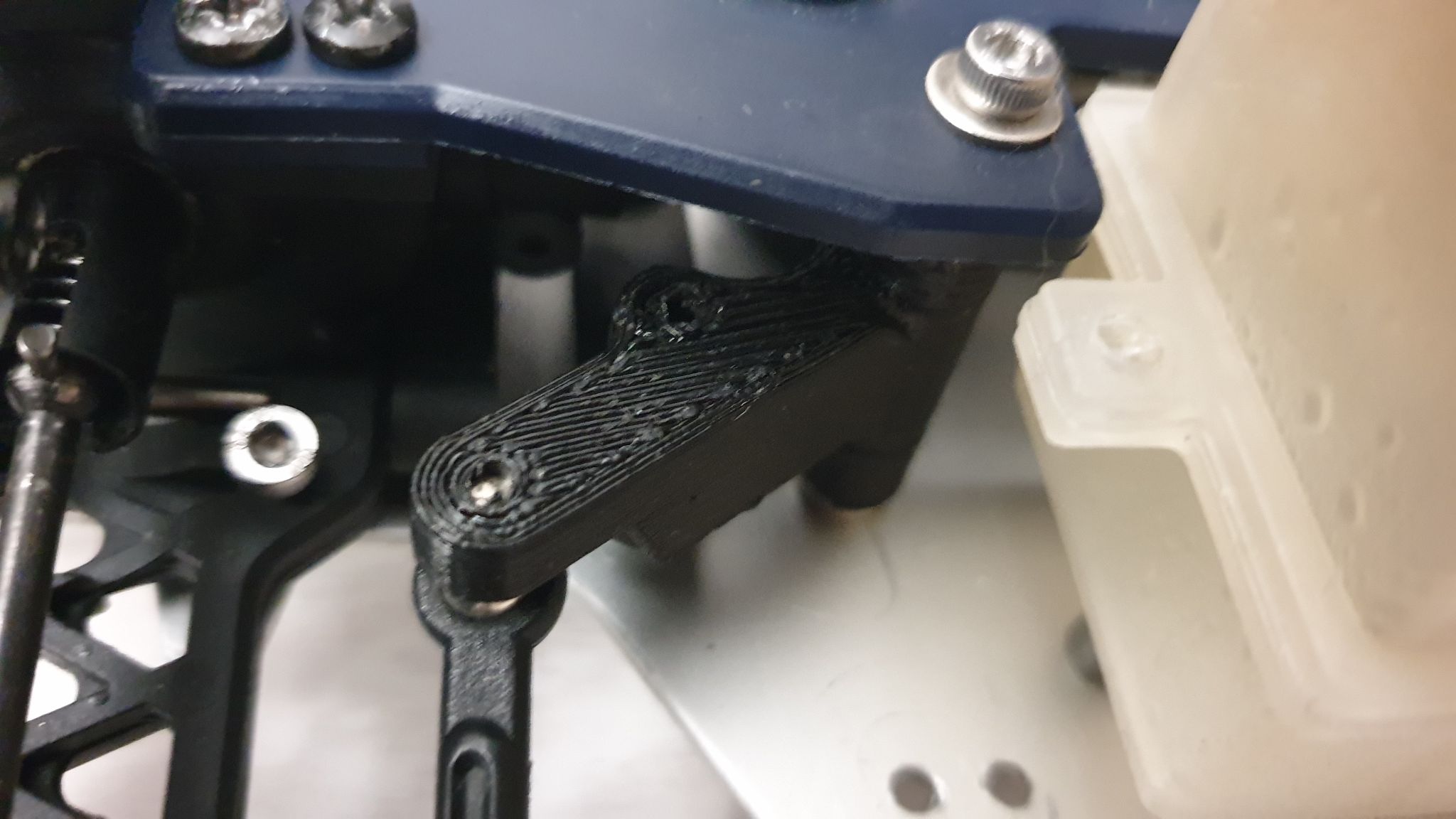

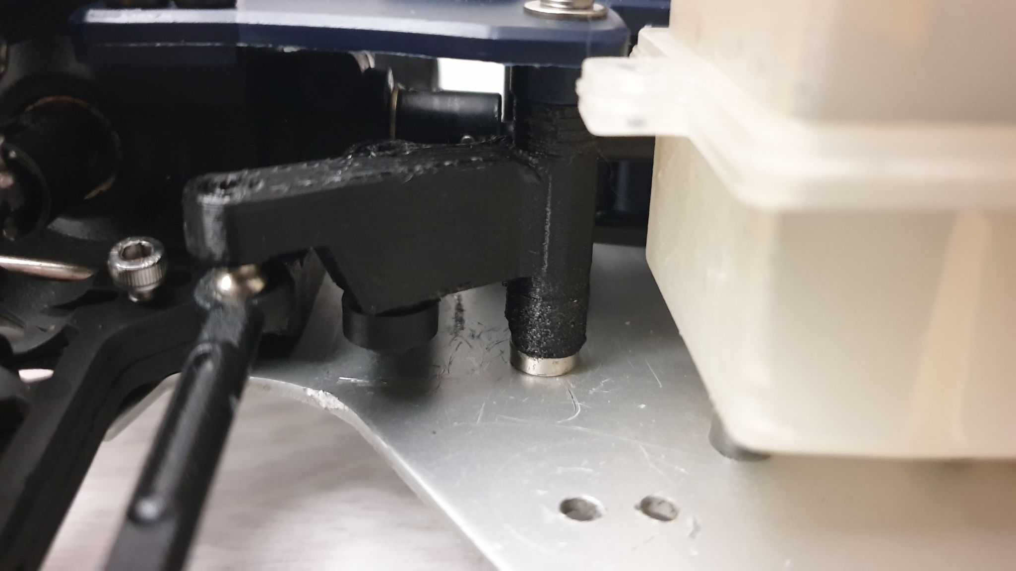

J'avais oublié de dire dans mon dernier message (donc désolé pour les 3 posts à la suite), que j'ai une imprimante 3D et que j'ai les plans 3D de la voiture (https://grabcad.com/library/kyosho-rc-car-1) donc je me suis déjà imprimé le sauve-servo gauche que j'ai cassé lors d'une sortie.
Je peux imprimer à peut près toutes les pièces en plastique et qui non pas trop d'effort physique (tout ce qui est pignon c'est mort) donc s'il te manque une pièce introuvable sur le net, dit-le moi !
