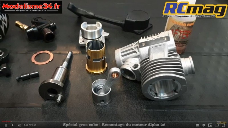

Il sera monté et testé sur le Scorpion XXL version nitro et une série de vidéos sera réalisée ( démontage, comparatif, remontage, rodage ... ).

https://youtu.be/pPBrX04162s
Moteur Alpha 28 gros cube ! - Présentation et démontage comparatif

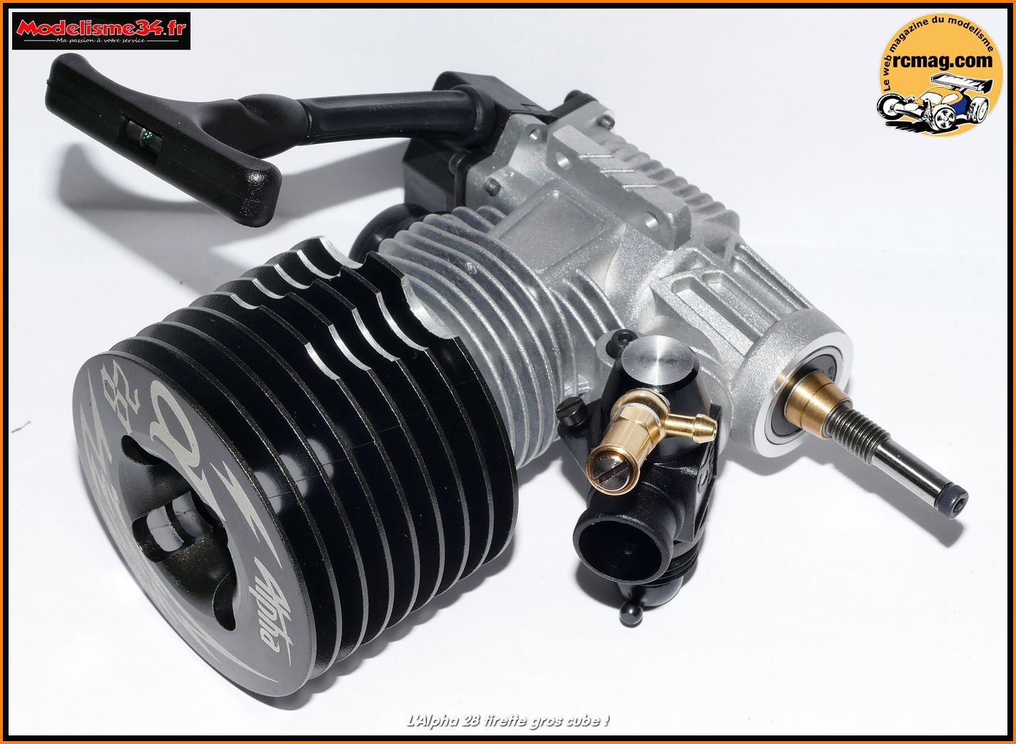

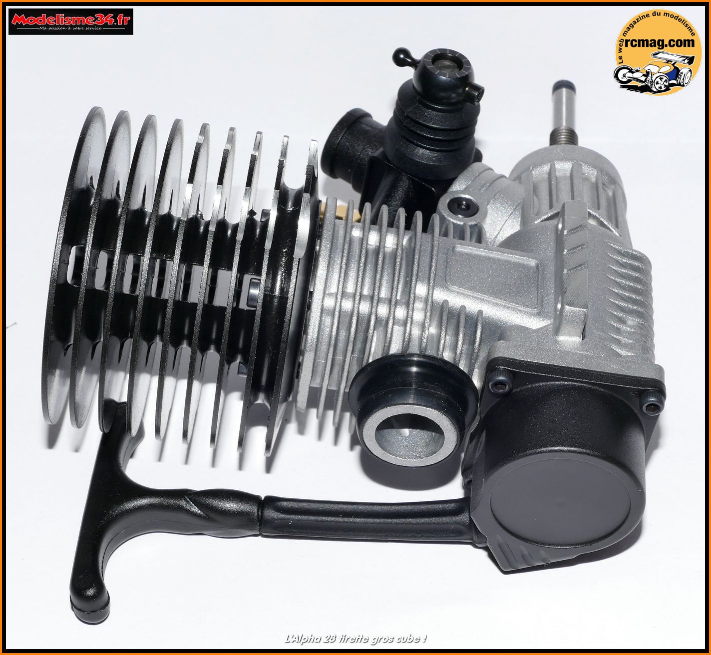

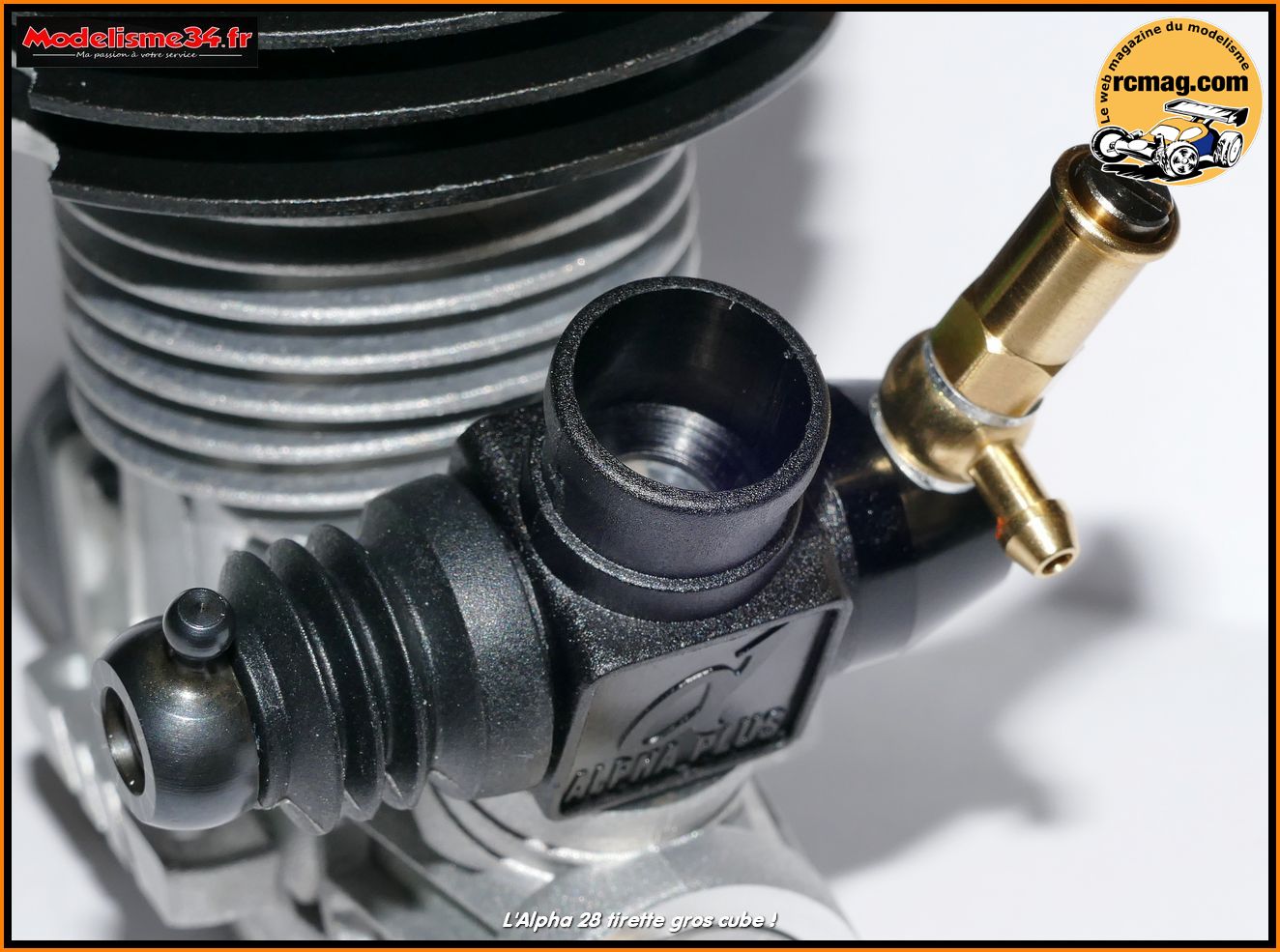

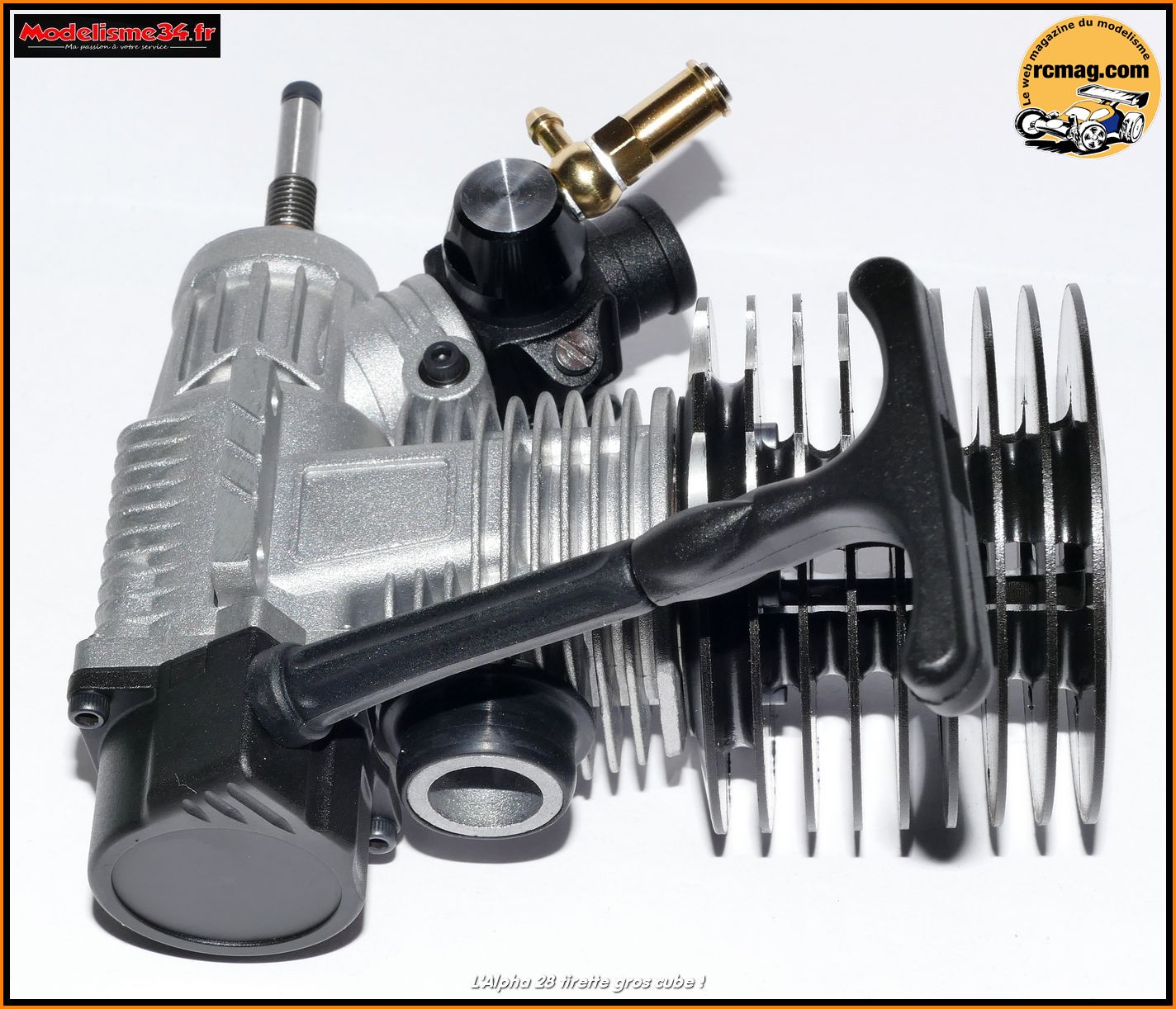

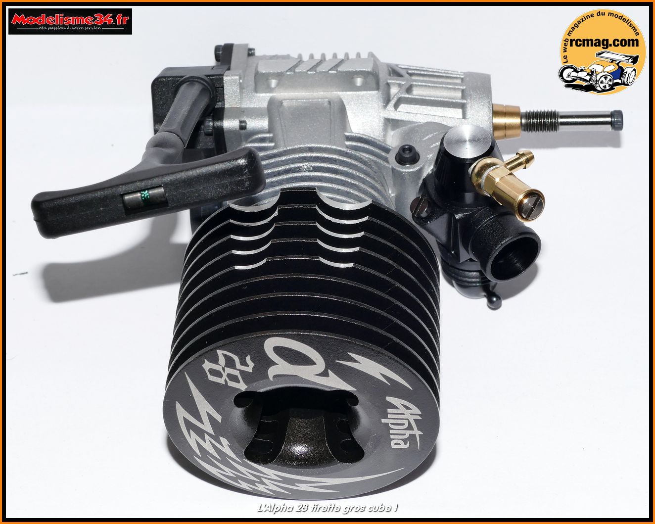

On découvre le moteur
La boite de l'Alpha 28.
Messages: 131137
MessagePosté le: 10.08.2020, 15:37:11    Sujet du message: Répondre en citant
A l'ouverture de la boite on découvre une présentation minimaliste contrairement au Club Racer par exemple.
Donc pas de notice, pas d'autocollant, pas de bouchons de protection et pas de bougie.

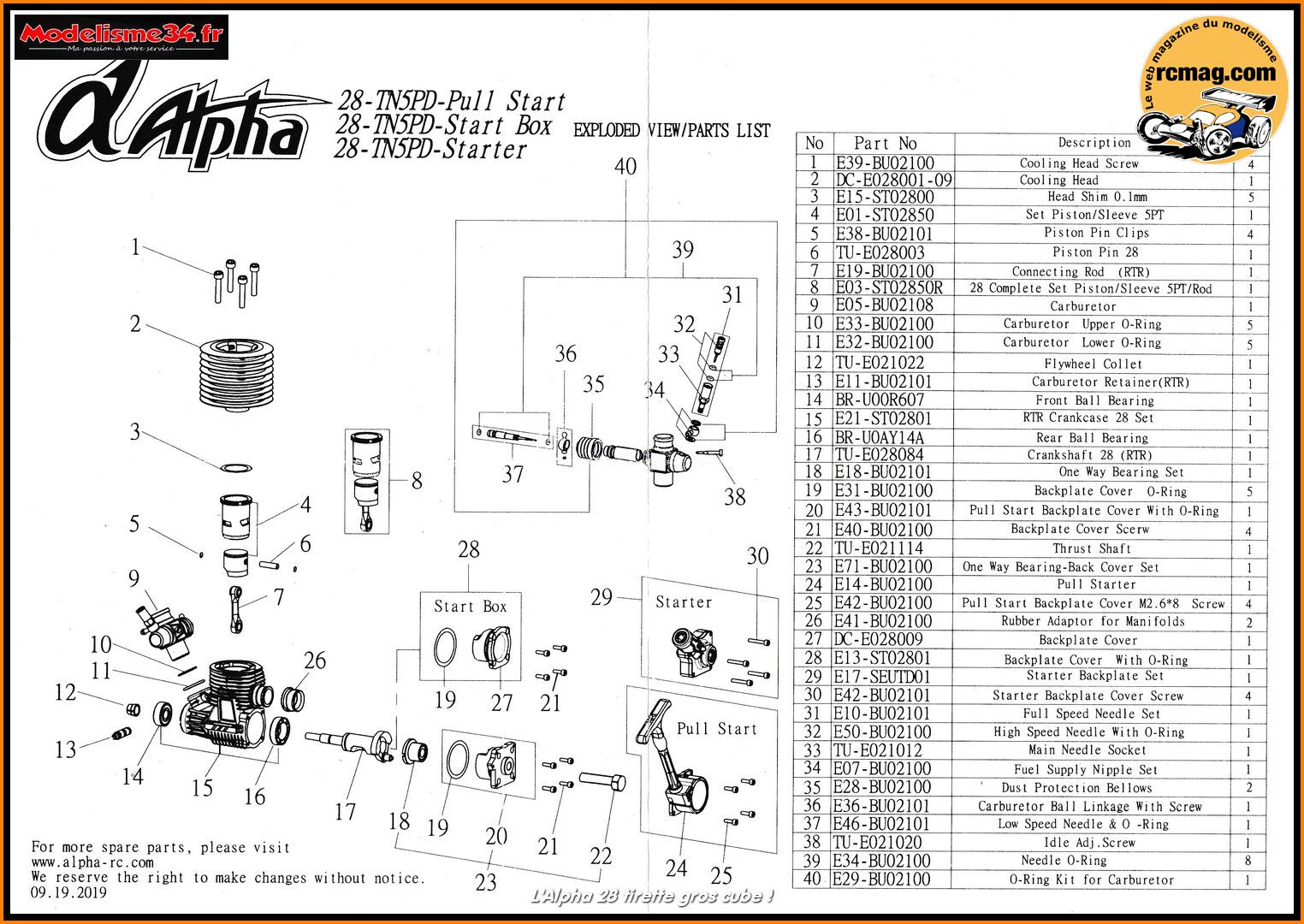

L'éclaté de l'Alpha 28 avec les références pour les pièces.
