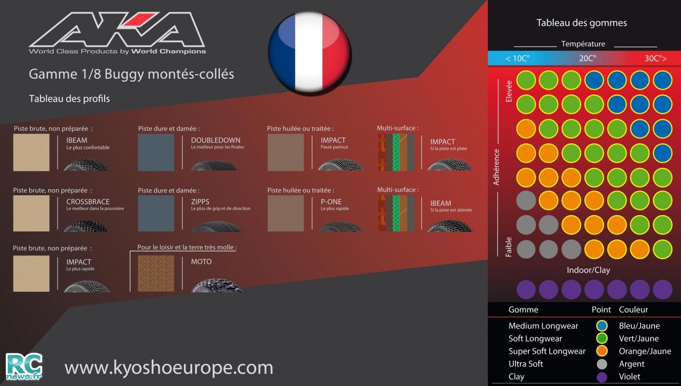

Guide des pneus collés AKA !
Téléchargez ce guide sur votre smartphone et trouvez le meilleur profil et la meilleure gomme pour vos conditions de piste.
Ce tableau, très simple, des pneus AKA collés disponibles en Europe, a été conçu par le Team AKA Europe !
Ce tableau est aussi disponible en Anglais, Espagnol, Italien et Allemand

En gros, avec de l'impact et du Double Down, on passe partout !

l'ibeam aussi, toujours utile d'en avoir dans sa caisse, pas le plus rapide, mais sur une remontée son confort peut faire la différence sur des pistes accidentées!

impact et ibeam ce serait les plus grosses ventes

Oui le Zipps aussi quand tu roules à Sucy par exemple.
Doubledown 2 fois champions du monde d'affilé très bien aussi.
Merci à Aka pour le tableau, la MAJ commençait à se faire attendre Wink
