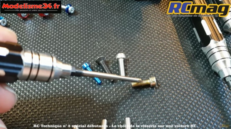

https://youtu.be/MTy3W0CSOrk
RC Technique spécial débutants n°02 - Les différents types de vis pour les voitures RC
