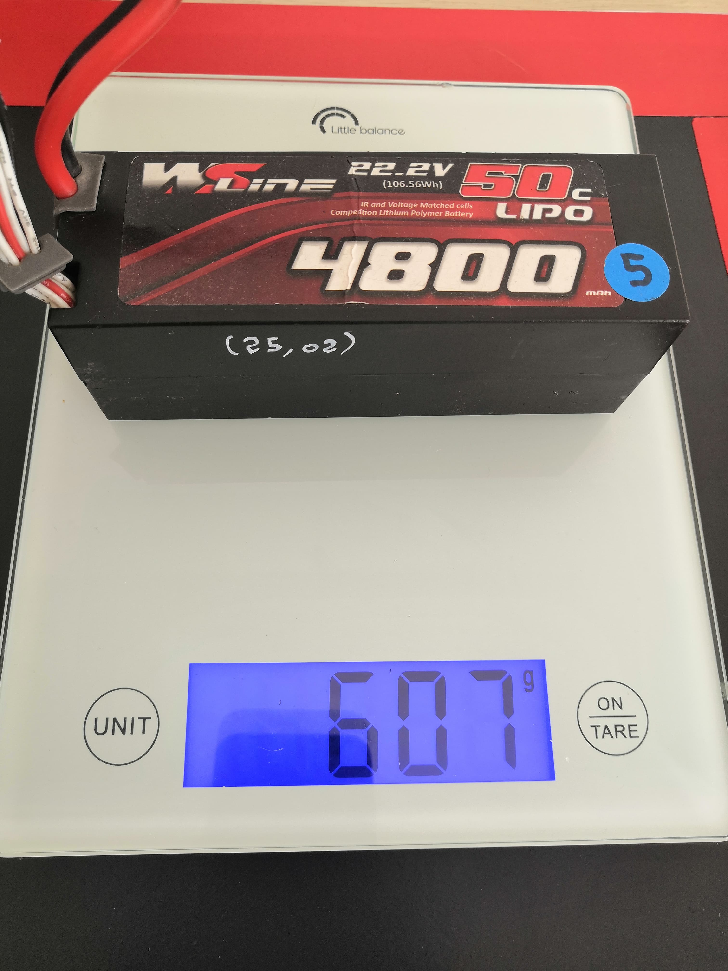

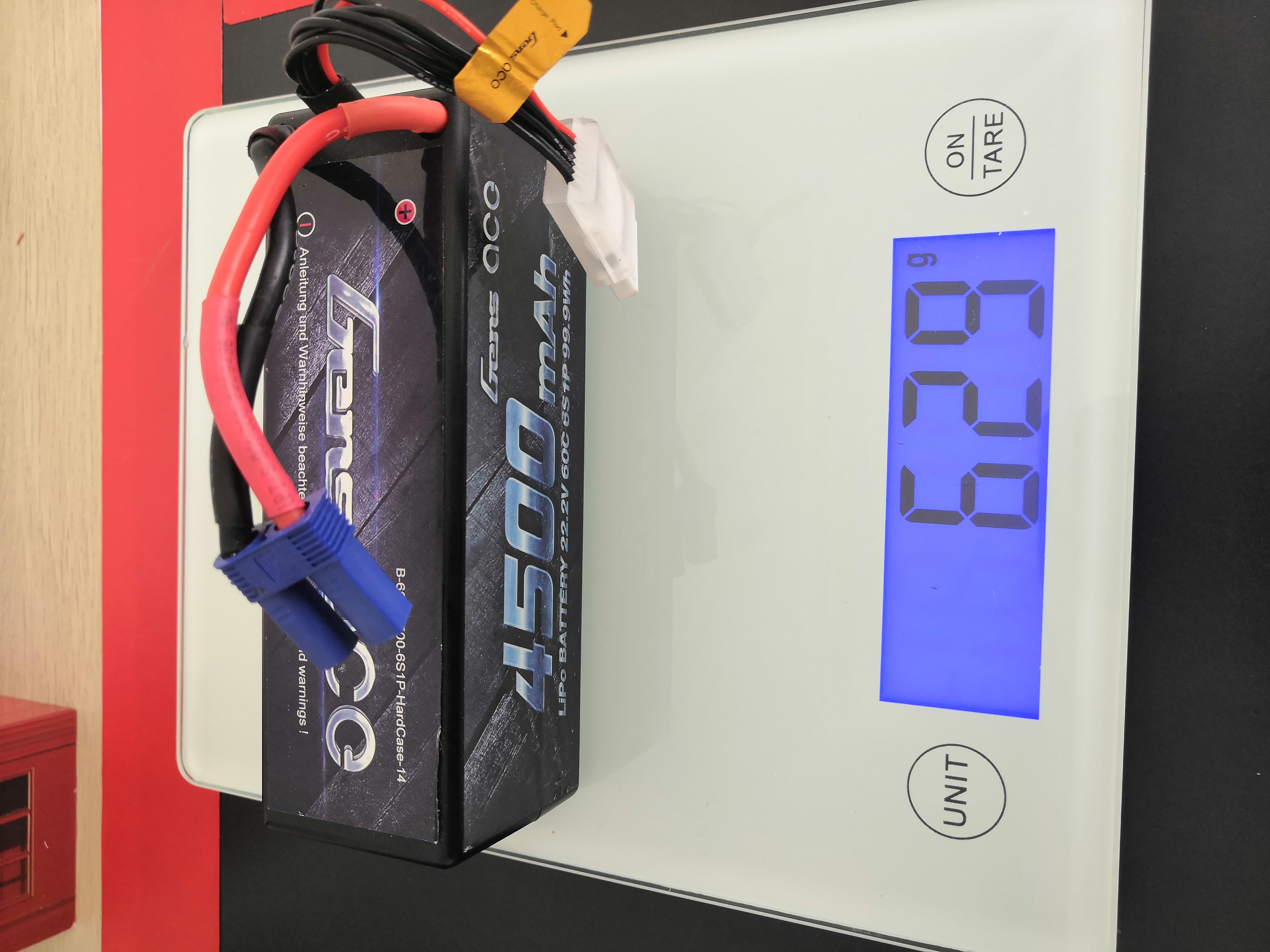

en GT8, une très large majorité des pilotes en France roulent en 6S.
2 formats sont possibles, soit un accu 6S (Mugen, XRay, Sworkz...) soit 2 accus 3S de chaque côté (Serpent, Gimar, Genius...).
Je n'ai pu faire que 2 références en 6S car, peu de fabricants les développent:
- WS Line 4800mAh/50C
- GensAce Competition 4500mAh/50C

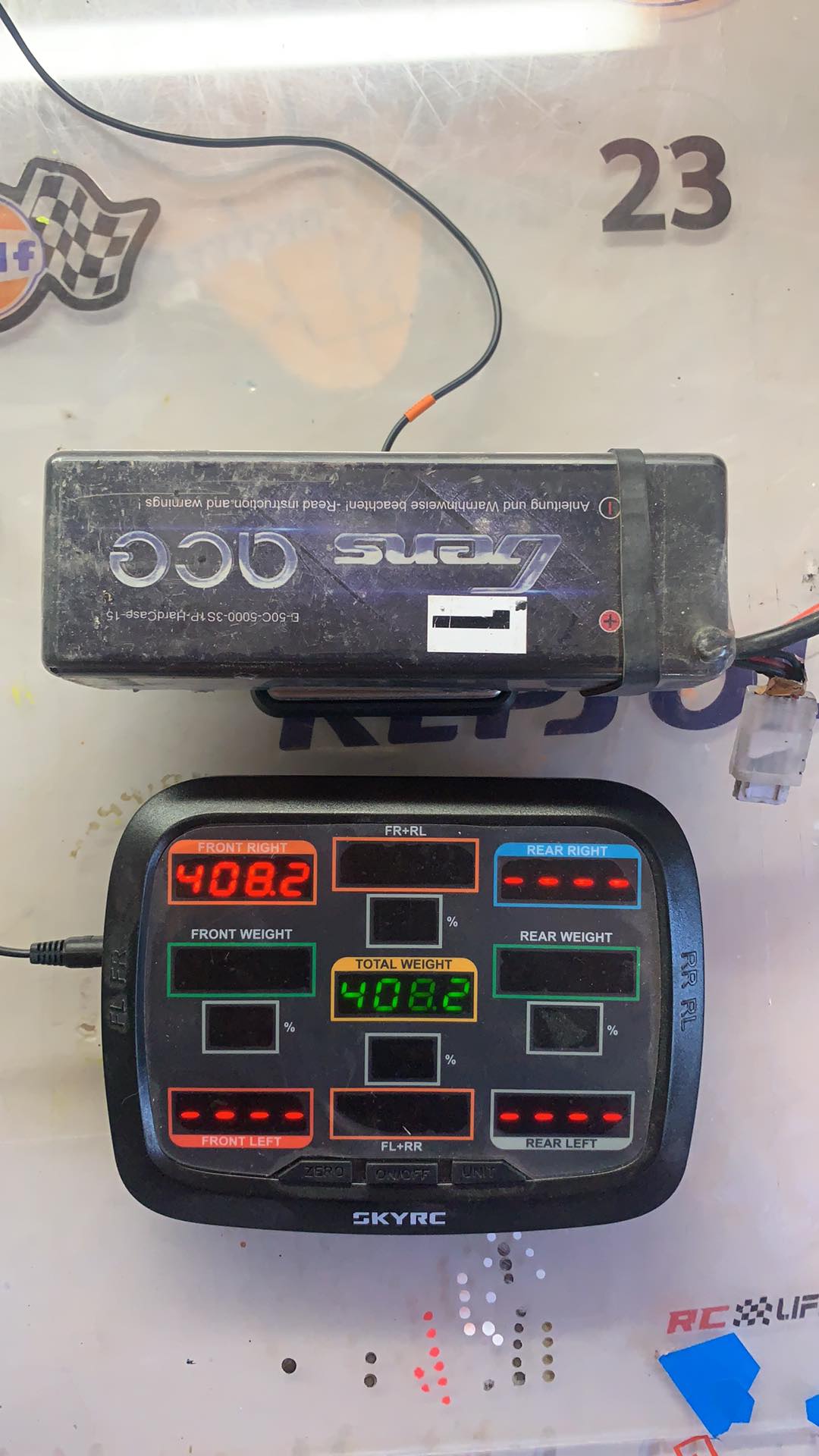

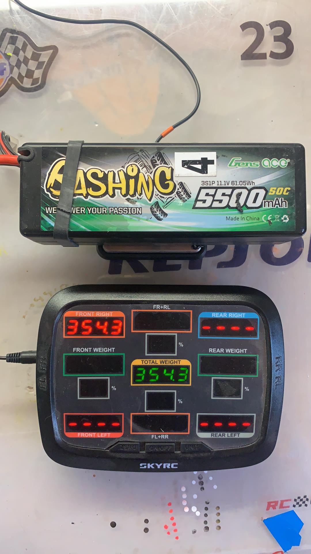

En 3S, il y a plus de choix:
- ONBO 6300mAh/70C
- ONBO 7200mAh/80C
- Gens Ace Bashing (gamme loisir) 5500Mah/50C
- GensAce Bashing (gamme loiosir) 6000mAh/50C
- GensAce Competition 5000mAh/50C
- Vant Batteries 6500mAh/75C
- RIF 6000mAH/65C
- MLine 5400mAh/50C
- MLine 6000mAh/50C

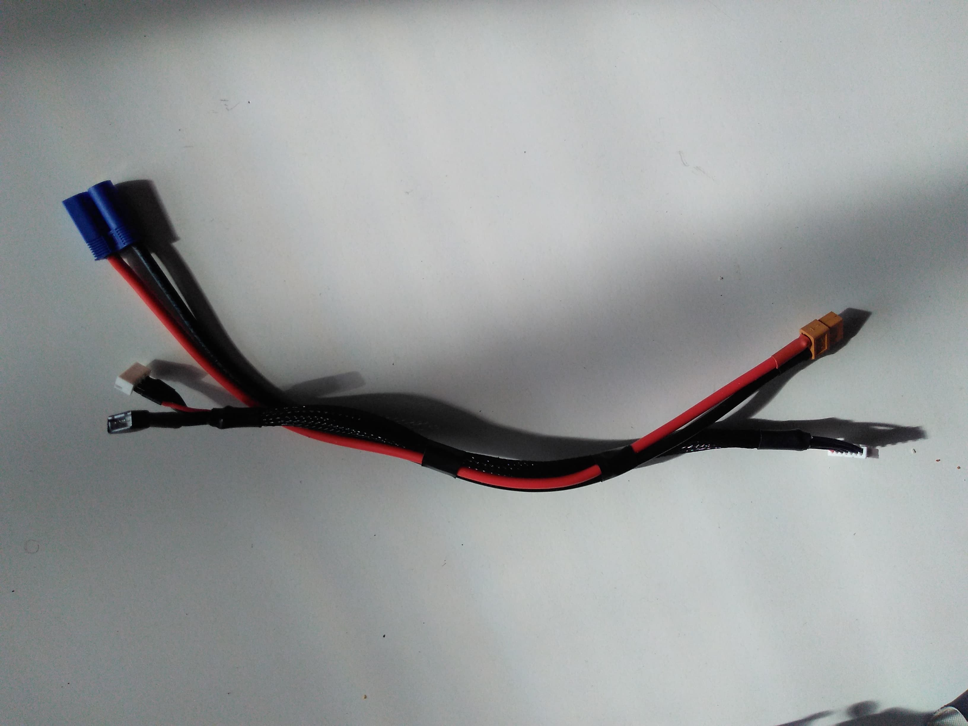

Bonjour a vous , il existe ceci pour charger 3x2s ou 2x3s pour ceux qui n ' ont qu ' une sortie sur le chargeur : https://www.wartelle-shop.com/boutique/fiche_produit.cfm?ref=R19032&type=632&code_lg=lg_fr&num=18 . Cordialement .

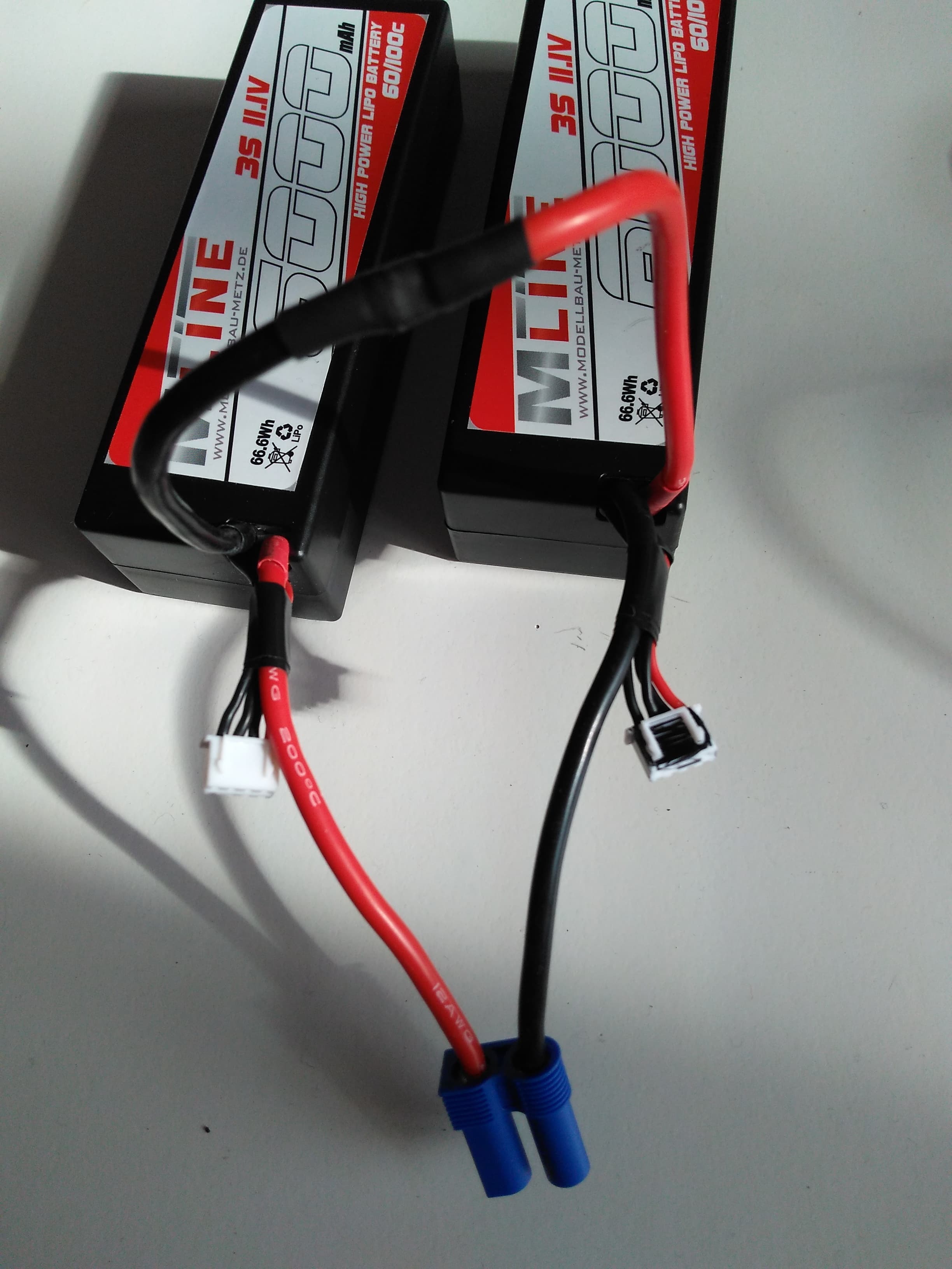

j'utilise depuis des années ce type de connecteur pour charger mes 2x3S sur une seule sortie de mon chargeur.
Attention, il faut un chargeur avec une sortie d'au moins 125W pour charger rapidement un accu 6S de 5400mAh.

La notice de mes lipos déconseille la charge en série, le câble que tu conseil charge en série ou parallèle?
Merci
Philippe
Messages: 7213
MessagePosté le: 07.10.2020, 10:57:03    Sujet du message: Répondre en citant
Comme ça à priori,
c'est uniquement le câble côté équilibrage !
Et je dirais donc série vue que seulement 7 fils Wink
Il faut autre chose pour le côté puissance je suppose.

Oui, c'est une charge en série.
Je pense que ce que veut dire la notice de tes batteries, c'est qu'il ne faut pas charger en série sans contrôle d'équilibrage et surtout, avec des batteries différentes en tension ou capacité.

Voilà mon montage pour faire travailler en charge ou en décharge mes accus 2x3S.
Et, avec une seule prise sur la voiture...
Et le cordon de charge avec le cordon d'équilibrage.
Attention à bien vérifier la polarité du cordon d'équilibrage.
Moi, pour bien faire attention, j'ai colorié en noir le négatif...
Autrement, ca fait des flammes!!!

Avec ce câble 2x3S, tu ne peux pas brancher indifferemment ton cable d'equilibrage sur n'importe lequel de tes 2 accus. C'est pour cela que Romuald a mis du noir sur un des prise d'equilibrage de son accus. Et il a fait de meme sur le câble.
Si tu te trompes.... étincelle car tu as mis une cellule en court-jus!

Voir mon petit gribouillage plus haut qui montre qu'il y a même 2 cellules avec un (+) et un (-) à la même borne côté équilibrage si on ne supprime pas un fils noir (celui rayé d'orange).
De plus dans l'adaptateur, il y a bien 2 prises à 4 fils et seulement 7 de l'autre côté (1 noir, le même expliqué ci-dessus, doit être simplement coupé et planqué dans la gaine).
