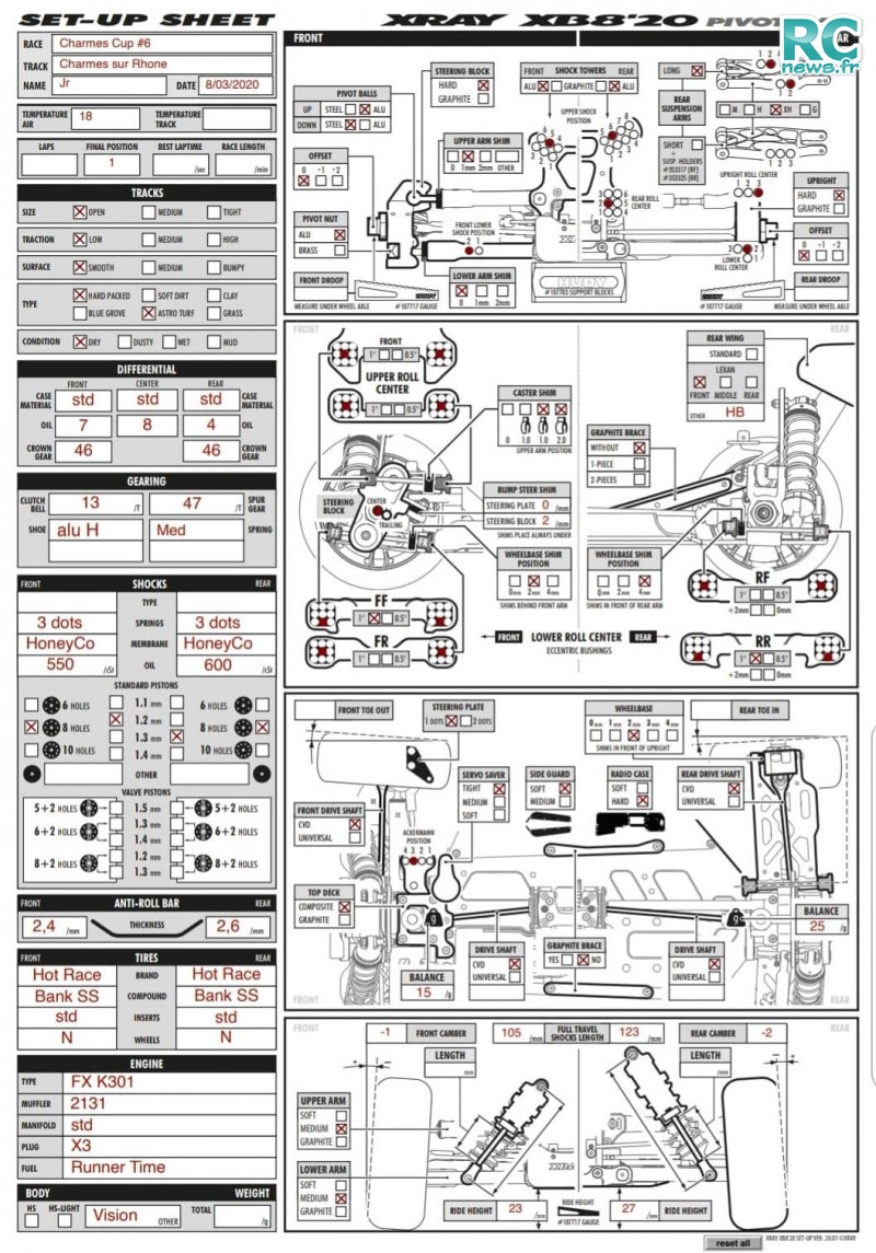

Fiche de réglages nitro à la Charmes Cup 2020 de Patrick Auvinet OK!

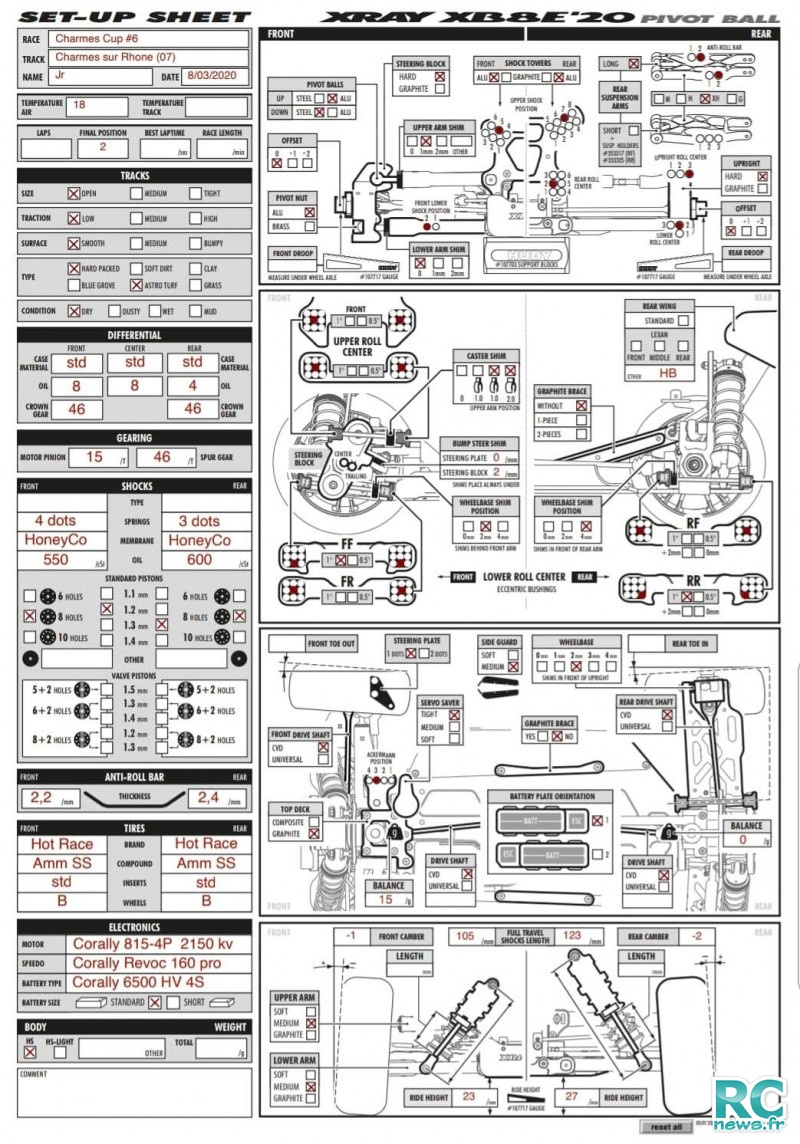

Fiche de réglages brushless à la Charmes Cup 2020 de Patrick Auvinet OK!
perche
Inscrit le: 21/10/2013
Messages: 997
MessagePosté le: 10.03.2020, 17:34:23    Sujet du message: Répondre en citant
Typé barruffolo avec l'arrière un peu dégradé.
Merci à lui c'est rare des feuilles de français.
Jlrs
Inscrit le: 02/03/2017
Messages: 158
MessagePosté le: 10.03.2020, 19:43:03    Sujet du message: Répondre en citant
merci , c'est intéressant OK!
Possible d'avoir les valeurs de pincements AV et AR pour le nitro ?
ce n'est pas renseigné.

Bonsoir,
Je me suis beaucoup inspiré des setups de Barrufolo ayant un pilotage assez agressif, c'est celui qui me correspond le mieux je trouve. Je dégrade beaucoup l'arrière et travaille beaucoup sur l'avant.
Pour le toe-in (pincement, seulement à l'arrière), je suis à 3° sur le nitro et 2° sur le bls. Pour l'ouverture (front toe-out seulement à l'avant du coup, nous le faisons généralement à l'oeil, environ 2°.
