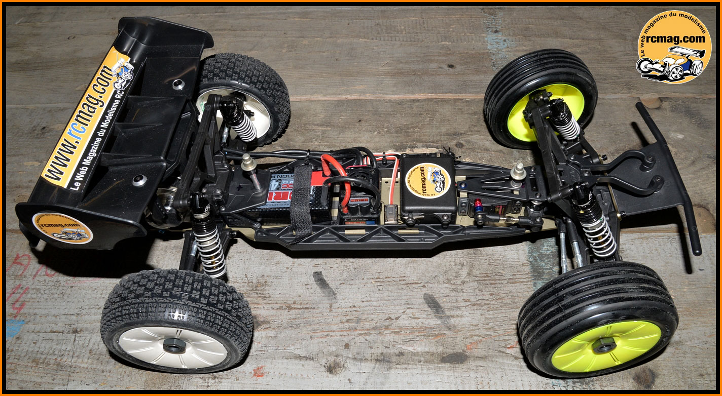

Salut les amis, cette semaine j'ai craqué sur le kit LCG pour le Slash, et c'est ainsi qu'est né mon Slash 4x2 2.0, et je ne suis pas déçu du résultat, alors , certes, il n'a pas encore pris la piste, mais déjà, c'est beau, et en prenant quelques virages bien serrés devant la maison, sur le bitume, on s’aperçoit de suite que ça tient le pavé, adieu les casquettes, et bonjour les glissages Wink
Les modifs par rapport à mon ancienne version sont :
- Aileron et son support de MBX8
- Nouvelles fixations hautes d'amorto (passage du M3 au M4 au niveau du support)
- Cellules avant et arrière "noires" (TRX2530 / TRX3691)
- Système de direction option Traxxas (TRX6845X)
- Chassis avant et central LCG ( TRX5831/TRX5832G)
La carrosserie est toujours celle du Tekno EB48 (elle laissera sa place à une autre carro de EB48).

Nouveaux amortisseurs pour le Slash 4x2.
Ce sont des Absima 1/10 95mm (av) et 110mm (ar) en 14mm de chez Modelisme34, certes, plus petits en diamètre que les anciens (des Turnigy SC), mais ils offrent un bien plus gros débattement.
Par contre, si quelque'un sait ou trouver des ressorts compatibles (14.2mm X 70mm)...

Voila ce que cela donne une fois les amorto refait avec de la 350 et le réglage de l'assiette (pre contrainte de 17mm à l'ar et 0mm à l'av, cela serait sans doute mieux avec de ressorts plus courts à l'avant)
(oui oui, l'aileron n'est pas super droit Laughing )
(ça parait haut comme ça, mais en fait non, et il y a encore pas mal de marge niveau débattement)
Prochaine étape, lui remonter une carro aux découpes mon généreuses sur sa partie basse.

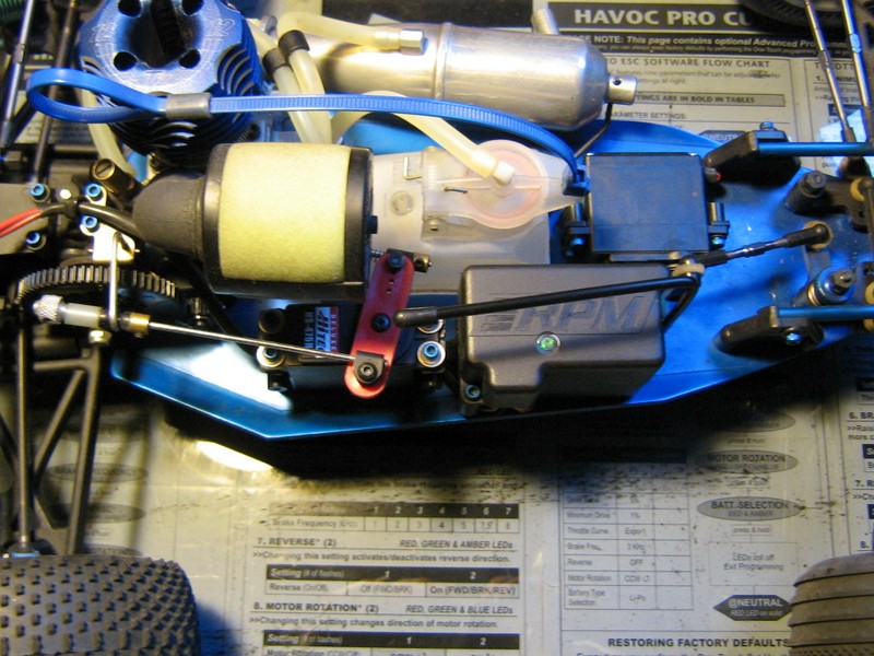

Pour la boite radio, RPM en propose une depuis longtemps pour RC10GT:
https://www.rpmrcproducts.com/shop/chassis-components/assoc-gt-receiver-box/
