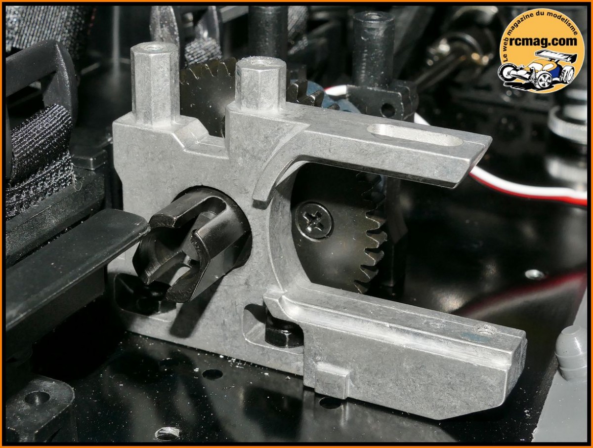

Hello avis aux possesseurs de tki3 ou 4 d'ailleurs en brushless avec le kit Kyosho : sur le support moteur, la partie qui tient aussi le diff central j'ai noté deux choses énervantes et je voudrais savoir si c'est pareil pour tout le monde :
1/ le logement pour le roulement est trop grand de quelques centièmes, du coup le roulement ne joue pas réellement son rôle, puisque sa cage extérieure peut tourner dans son logement : usure sur ma pièce ou défaut d'origine ?
2/ le support est fixé au châssis par 3 vis. Celle de 3 est prise dans un trou taraudé. Par contre les 2 de diamètre 4 sont bloquées par des écrous nylstop de 7. Or les logements de ces écrous sont trop étroits pour passer une clef, et trop large pour empêcher les écrous de tourner pendant qu'on visse.
A part essayer de bloquer les écrous en calant un tournevis dans leur emplacement, il y a une autre façon, plus mécanique, pour serrer de façon fiable ce support ?

j'ai eu ce probleme avec le Neo 3.0 brushless RTR que j'ai démonté pour faire les photos et les vidéos
moi c'était plus pour le démontage car ils avaient mis trop de frein filet et en effet c'est compliqué de bloquer l'écrou ( encore plus de le démonter ).
Est il possible de glisser une rondelle type éventail ?
Bonsoir.
Je ne possède pas ce type de support mais peut-être une idée pour caler le roulement : découper une lamelle de la largeur du roulement dans une canette de soda (ça fait dans les 0,1mm max. pour info)

Pas bête la rondelle éventail, je vais tester.
Au début je voulais faire usiner une nouvelle pièce (ce qui aurait permis aussi de régler le problème du roulement flottant), mais ça revient un peu cher. Sinon j'avais pensé noyer l'écrou dans de la résine, en remplissant son emplacement. D'abord la rondelle éventail à tester.

Pas mal aussi comme idée la canette, merci ! Je me demandais ce que je pourrais trouver d'aussi mince.
2 propositions en quelques heures, bravo les gars !
Si le coup de la canette ne marche pas, pensez vous que je peux essayer de caler/coller le roulement avec du frein filet ?
Mis à part sacrifier une petite clé plate en la limant des deux côtés pour qu'elle rentre ?
Ou avec un poste à souder juste mettre une petite patte (qui dépassera du support) sur un côté de l'écrou qui, ne tournera plus dès le premier 1/4 de tour dans un sens ou dans l'autre.
Ou avec une petite pince plate ou coudée ?
Dommage, dans le manuel il n'y a rien à ce sujet.
S'il y a du jeu, je pense que ça ne tiendra pas pour le frein filet.

pour le roulement si le jeu est minime le loctite 638 ou 648 fera parfaitement l'affaire ou pour un démontage plus facile(mais aussi une moins grande résistance)le 641

Pour le serrage des nilstops, pas d'autres solutions que bloquer avec le doigt ou embout de tournevis le temps que cela serre
du coup j'évite de démonter le bati du chassis et je sors le moteur en le coulissant (2 vis)

Alors comme je suis un modéliste à l'ancienne j'aime bien trouver des objets qui peuvent répondre à mes besoins. Ici pour les nylstops j'ai trouvé des attaches / passe-cables qui semblent convenir.
En retirant le clou, on coupe la partie qui tenait le clou. On glisse l'écrou dans ce qui reste, et on insère le tout dans le support : ça tient, c'est réversible, les écrous sont bien dans l'axe.
A voir a l'usage si ça tient le coup.
Ici j'ai fait mon test sur un support d'origine (couleur alu brut) et c'est bizarre le logement pour le roulement est plus ajusté. Pas complétement, un peu de frein filet serait utile, mais le jeu est moindre par rapport à mon support gun metal.

Pour le jeu dans le logement du roulement un peu de vernis à ongle peut fait l'affaire aussi pour rattraper le jeu.

pour l'ecrou : faire un montage a blanc vis /ecrou ......et rendre prisonnier l'ecrou a l'aide de pate bi- composant
de type loctite avec durcisseur .....ou pate bi composant a malaxer qui adhere bien sur de l'alu ( je renforce mes sorties de reso avec ce genre de pate )
c'est une astuce que j'utilise depuis longtemps pour bloquer tous les ecrous peu accessibles
...en gros on coule l'ecrou dans la piece Idea Idea
pour le jeu au roulement ,un peu de frein filet bleu sur la cage exterieure avant montage devrait sufire ......ou du vernis a ongles

Pour la pâte bi composant c'est un peu ce à quoi je pensais en parlant de résine. Si les attaches de cable ne suffisent pas, je pense que j'essayerai cette piste en second Wink

c'est que le bout de plastique du passe cable electrique peut foutre le camp ....et on ne sais jamais ou il peut aller se foutre ...si vous voyez ce que je veut dire Idea
pour moi c'est pas un blocage securisé

le montage avec la version moulé ( celui du Neo VE )
on peut voir que c'est limité niveau place autour des ecrous

Dans ce cas, une simple pince plate (coudée encore mieux) fait le job.

En conditions atelier, la pince courbée a bec fin doit aller en effet. En mode course c'est peut être un peu plus compliqué :
Pour les attaches de câble elles ont été montée en les prenant en étau avec une pince, elles sont arc-boutées dans les logements donc elles tiennent en place en statique. On verra sur piste avec les vibrations et les sauts si ça tient. Ce n'est pas pour tout de suite, l'hiver commence à s'installer dans le Nord Laughing

pour passer une pince faut en effet démonter beaucoup de choses
moi ou j'ai galéré c'est que c'est de simples écrous avec beaucoup de frein filet d'origine, il m'a fallut chauffer la piece.
pour le remontage je vais bien sure faire autrement
mais j'ai pas eu le temps de m'en occuper, je vais y jeter un oeil ce matin OK!

Ce qui est bien c'est qu'on voit qu'il existe plusieurs solutions. Maintenant j'aimerais savoir pourquoi Kyosho a fait la pièce ainsi, ils devaient avoir une contrainte dont je n'ai pas connaissance.
Je pense aussi qu'avec des vis un peu plus longues je ne me serais pas posé la question parce que mon support ne se serait pas desserré en roulant Embarassed Laughing
J'ai aussi acheté du frein filet Loctite en remplacement du Sader qui était le seul trouvé dans mon magasin de bricolage. Bref : ça va teniiiir maintenant !!!

slt
je ne connais pas specialement ce support , il y a toujours la possibilité de repercer la piece, tarauder et la monter avec une vis au frein filet
comme ca demontage direct depuis le dessous du chassis
c'est une vis de combien .. 4 mm ??
