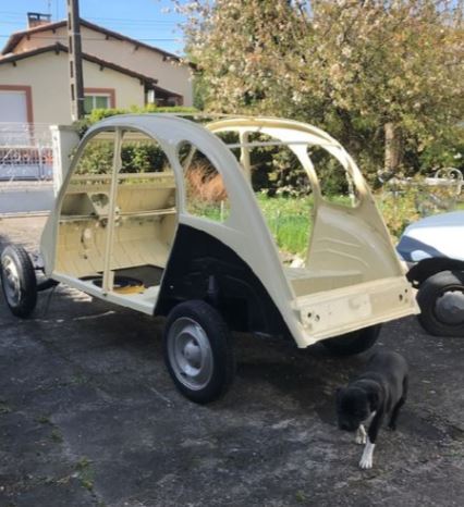

Salut à tous,
comme Joséphine, notre 4L, se sent seule, nous lui avons trouvé une copine que l'on ira chercher après le confinement!
Elle est de 1979 avec une restauration complète il y a 2 ans...

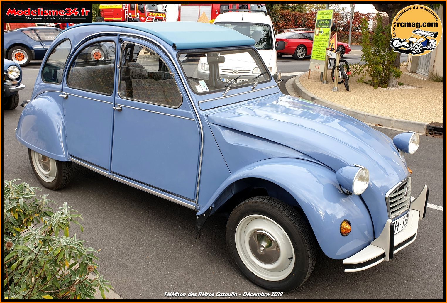

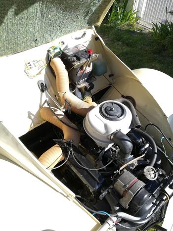

Elle très belle.
Normalement, c'est une 2cv Spéciale (février 1979 - AZKB).
C'est une base de 2cv4 avec phares ronds et quelques accessoires en moins.
Mais, lors de la restauration, l'ancien proprio l'a "enjolivé" pour la mettre au niveau de la 2cv4 voir un peu mieux!!
Châssis/caisse/moteur/freins/capote, elle est presque neuve...

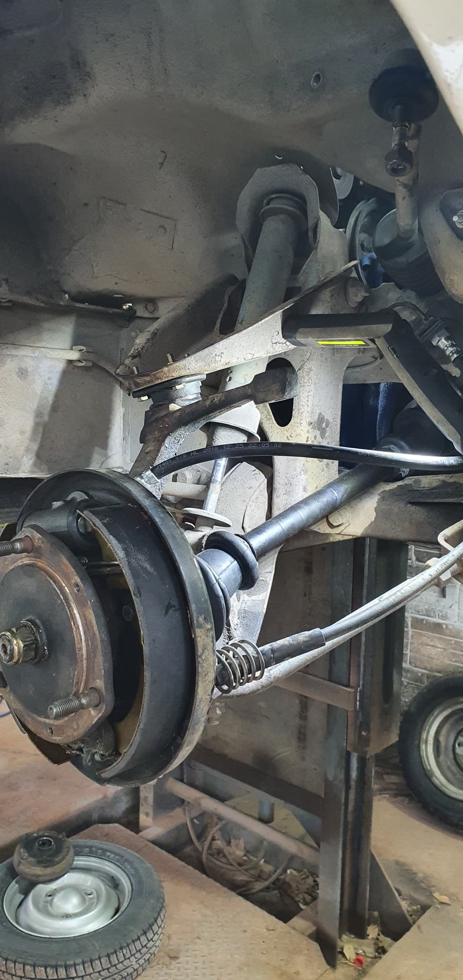

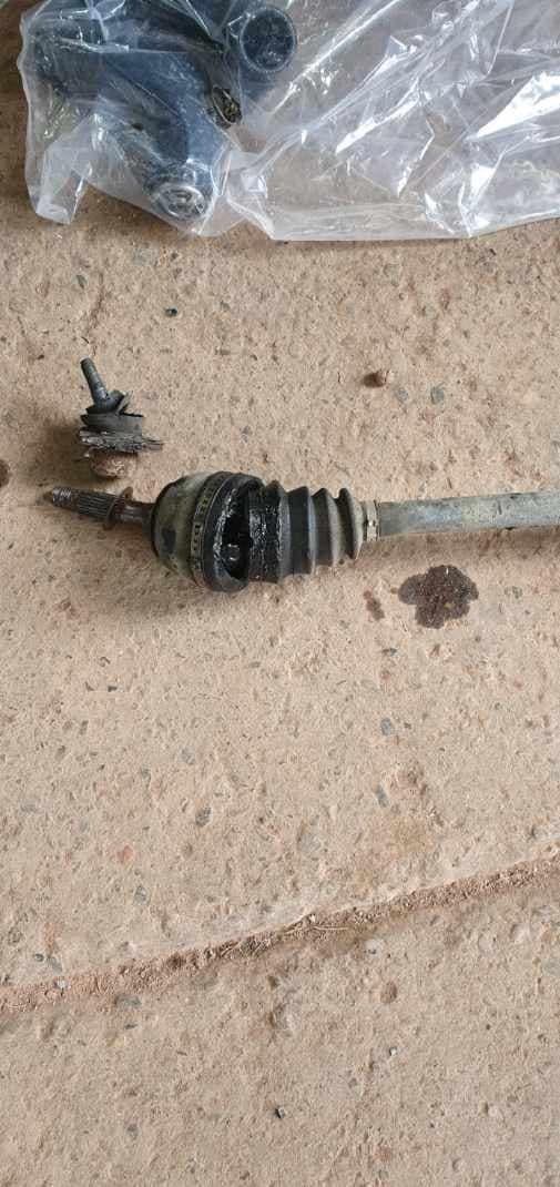

Bon, Joséphine la 4L est sortie du confinement pour un passage chez le mécano...
Au menu, vidange de tous les fluides, changement à neuf du système de freinage (maître cylindre, cylindre de roue, flexibles, mâchoires...) pour passer à du liquide de frein silicone, pompe à eau, toutes les durites de refroidissement qui passent en silicone avec calorstat et sonde, courroies, passage à un allumage électronique, nettoyage/réfection carbu, échappement neuf...
Mais, lors du démontage, on découvre d'autres pièces usées...
Ainsi que les tuyauteries rigides de frein qui cassent...
Maintenant, ça va mieux avec le cardan, la rotule, le flexible, le cylindre de roue et les garnitures neuves!!
Les tuyauteries rigides des freins seront refaçonnées demain.
Elle devrait être fonctionnelle demain... |
