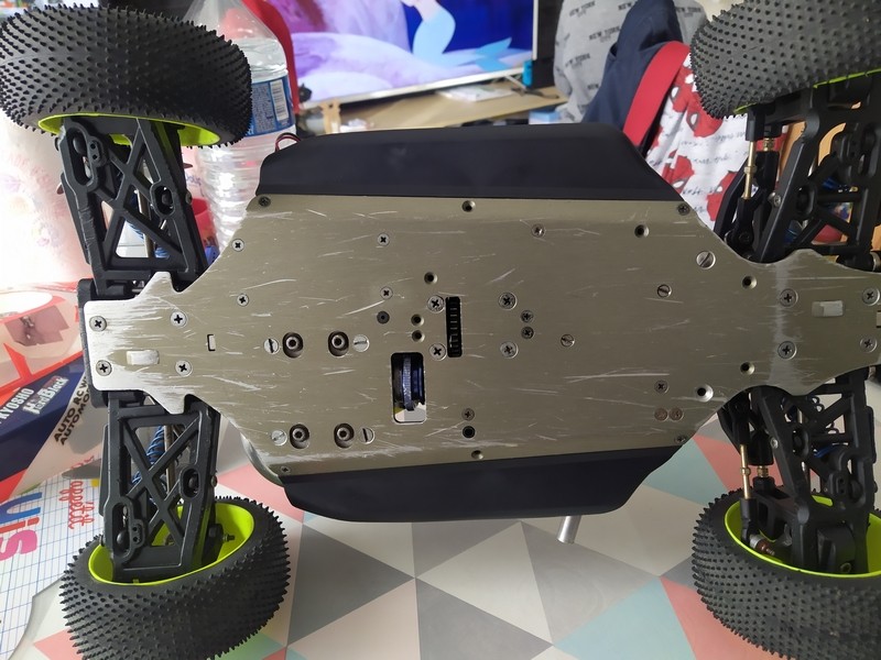

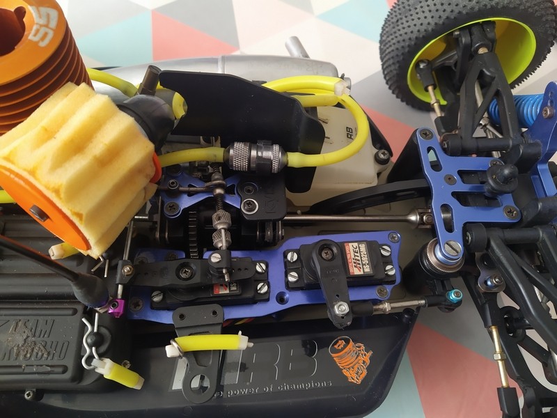

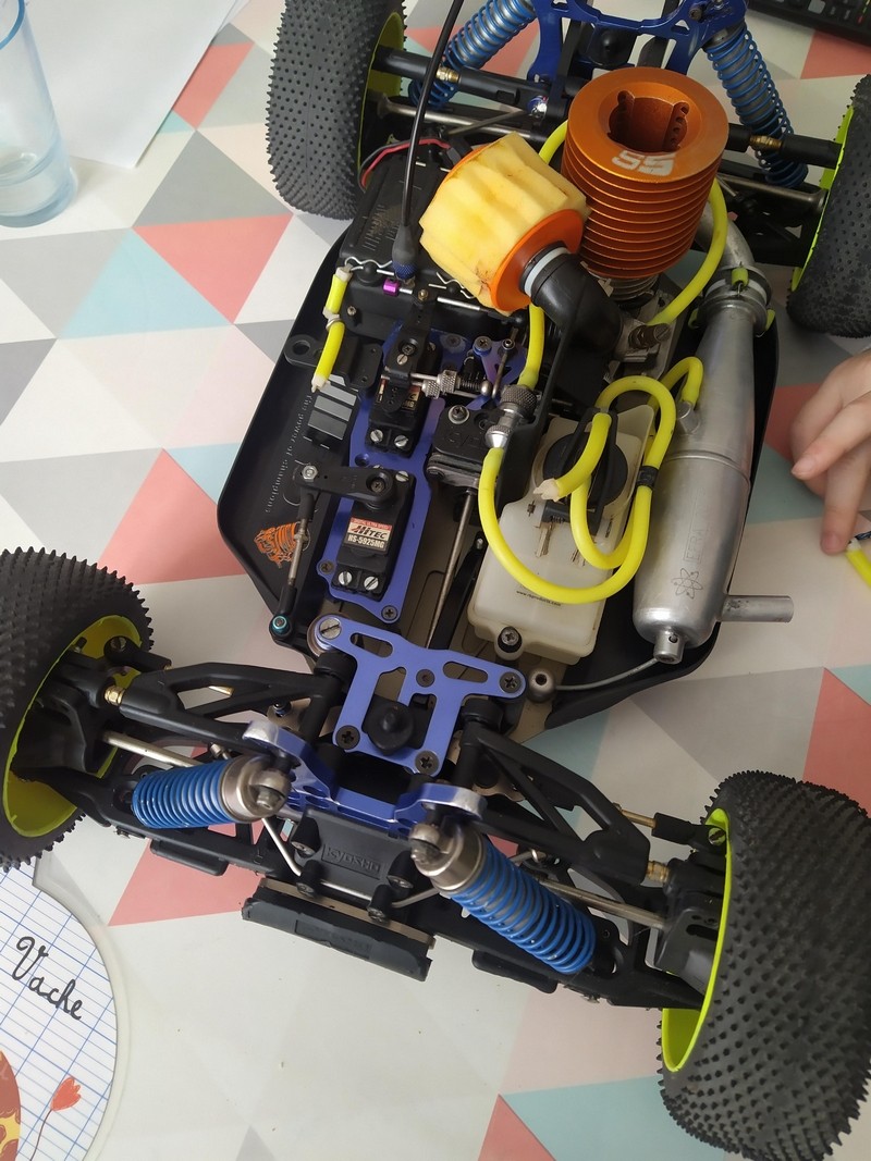

Voila j'ai un kyosho TT 1/8 et je ne c'est plus la référence je poste des photo et je voudrais savoir si il est possible de la passer a l'électrique (écologie lol)

bonjour OK!
C'est un MP 7.5 ou 777
bonne caisse et gros avantage, on trouve encore des pièces car il est encore vendu ( Neo 3.0 )
C'est possible de le passer en brushless, y'a plusieurs solutions, cela va dépendre de ton niveau de bricolage et du budget Idea

Merci de votre réponse et oui cela doit être une 777 mais je ne suis pas sur
pat4x2
Inscrit le: 12/09/2007
Messages: 1183
MessagePosté le: 23.12.2019, 13:56:09    Sujet du message: Répondre en citant
c est un mp777. différence des triangles supérieur avant.

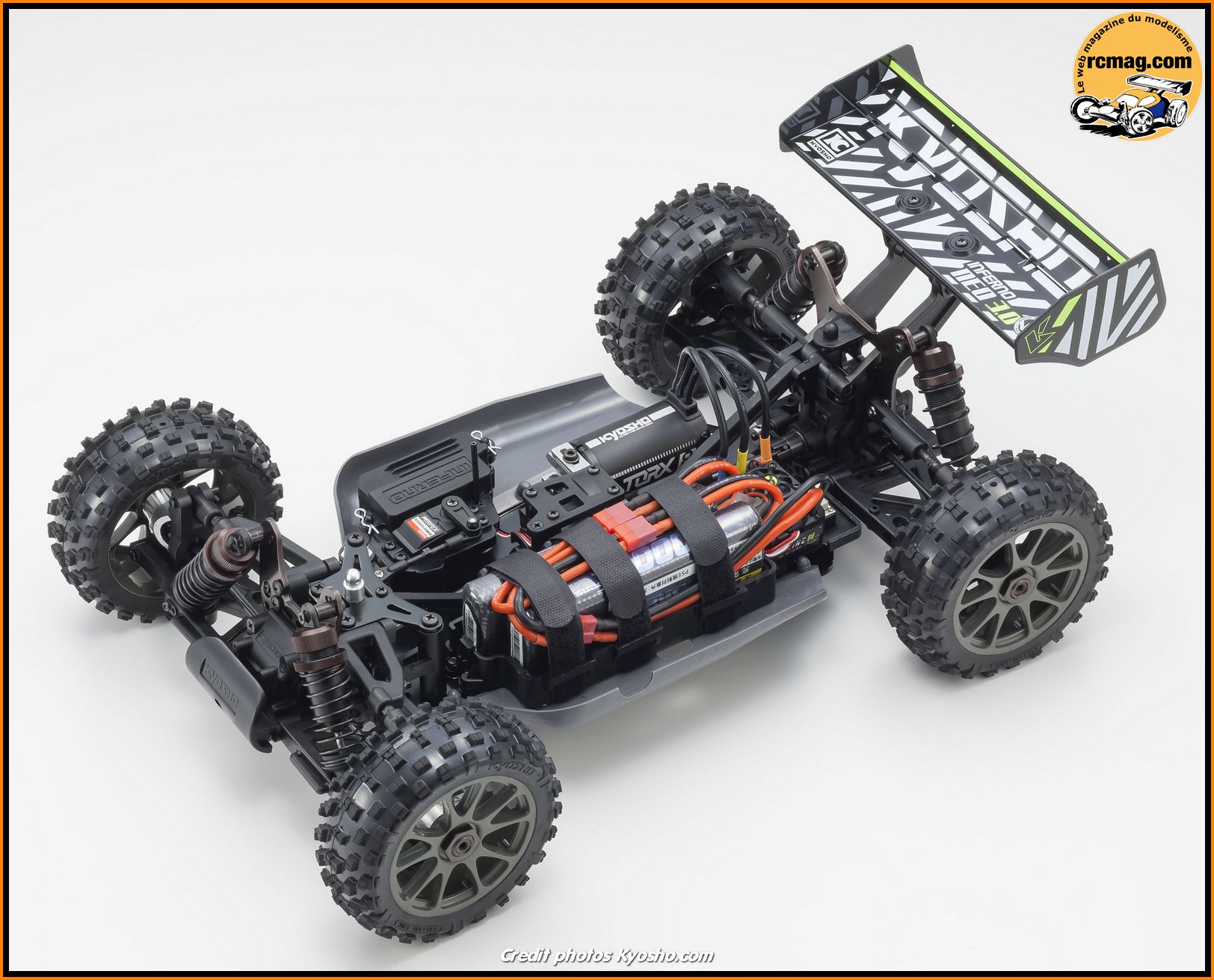

y'a aussi le Neo 3.0 VE qui est sorti donc suffit de commander les bonnes pieces
