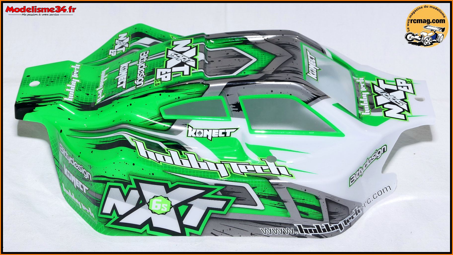

Je trouve la carrosserie Pitbull réalisée et développée par Bittydesign particulièrement réussite.
A noter qu'elle se monte aussi sur les voitures Mugen et qu'elle est disponible en version à peindre.

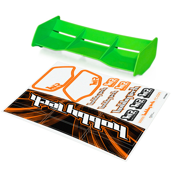

A signaler que les ailerons Hobbytech sont disponibles en plusieurs couleurs et sont livrés avec leurs stickers.
Les trous ne sont pas percés d'origine ce qui permet une adaptation sur tout type de buggy à l'échelle 1/8ème.
Disponibles sur ce lien

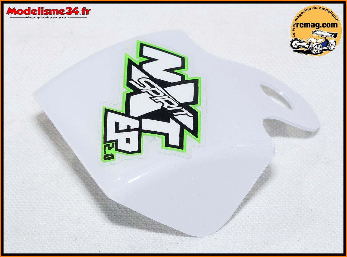

Le nez de la carrosserie.

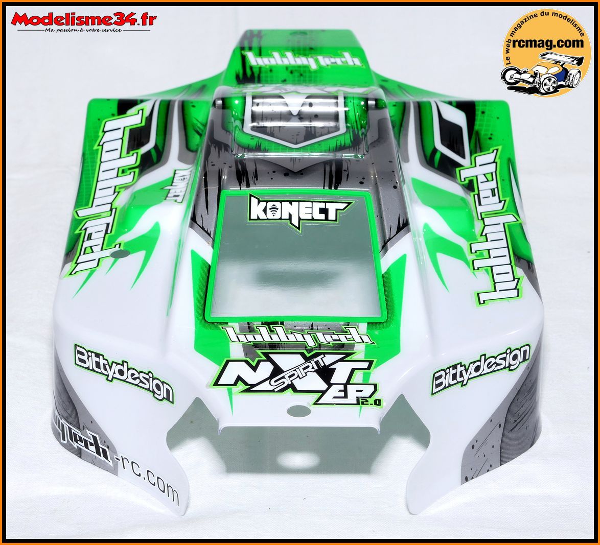

La carrosserie Pitbull réalisée et développée par Bittydesign.
Est ce qu'il est dispo séparément ?

Je viens de demander à Cyril OK!
pour l'instant c'est pas référencé car la notice correspond a la version 1 qui avait semble t'il pas ce nez de carrosserie Idea

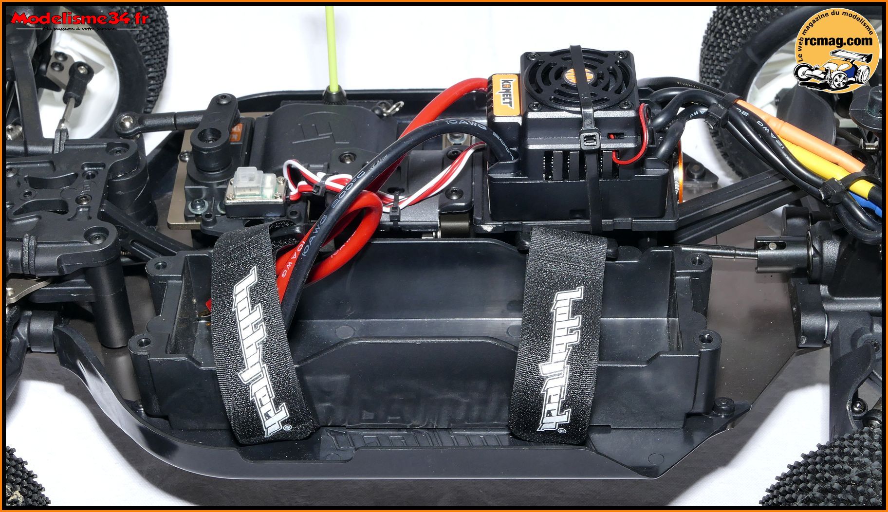

Coté gauche on retrouve le bac pour les batteries qui sont maintenues en place par 2 bandes velcro.
La longueur utile est de 164mm ce qui laisse une bonne marge pour ajuster la répartition des masses en avançant ou reculant les batteries.

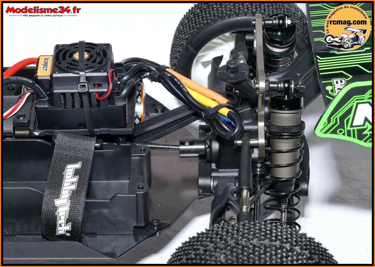

Comme le train avant est sur rotules on peut rapidement ajuster la chasse à l'aide des 2 cales placées d'origine sur l'arrière du triangle ( chasse mini ).

L'interrupteur "étanche" pour le contrôleur qui est aussi utilisé pour sa programmation.
Bon point il est monté sur une platine souple qui permet de filtrer les vibrations.
Cette platine était à l'origine destinée aux puces de comptage.
Messages: 132447
MessagePosté le: 03.02.2019, 21:31:31    Sujet du message: Répondre en citant
Le contrôleur Konect 150Amp est un classique de chez Hobbywing. Il est utilisable de 3 à 6s et est câblé d'origine pour un montage 2x2s ou 2x3s en prises deans.
Sa position centrale haute a comme inconvénient de remonter le centre de gravité mais comme avantages d'améliorer son refroidissement et sa protection.
Sa platine est bien souple ce qui est un plus pour la fiabilité.
