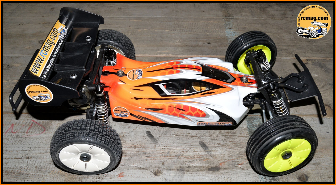

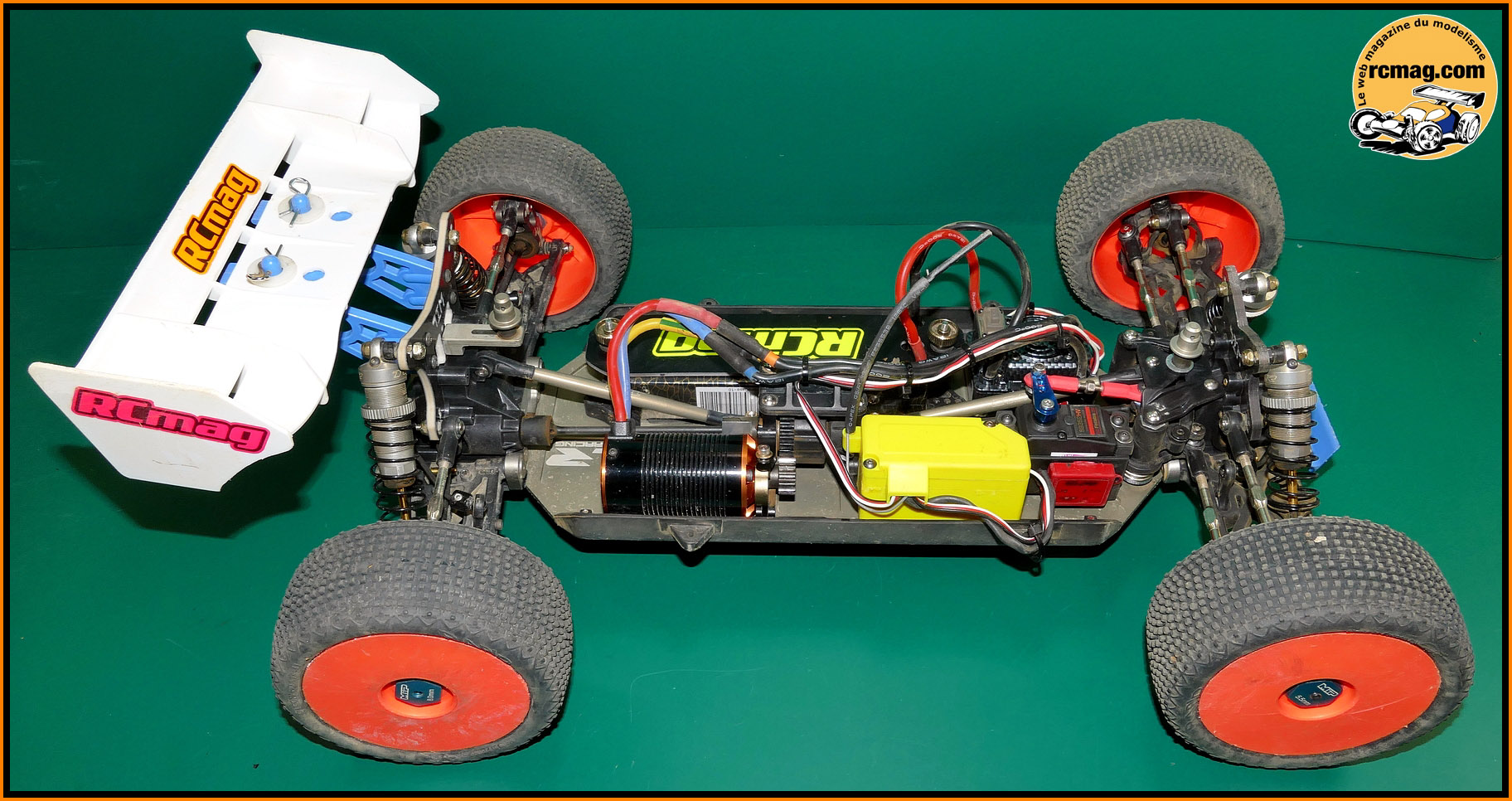

J'ai déjà présenté sur le forum des voitures 1/10 que j'ai transformé en 1/8 brushless light, comme par exemple mon Losi SCTE.
Sur cet exemple j'utilisais des adaptateurs Mip assez onéreux, compliqués a trouver et pas universels.
Voiture que j'ai utilisé sur le RCmag Tour et qui permet d'utiliser du 2S sur un 1/8.

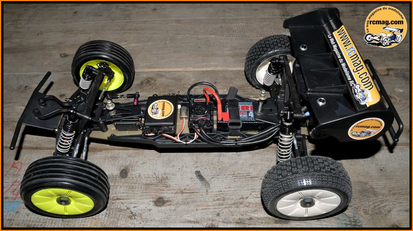

Autre exemple avec mon Pro2 transformé en 4x2 1/8 2s
Un TT vraiment plaisant a piloter et surtout économique.
J'avais utilisé des adaptateurs type Aka pas facile non plus a trouver, assez chères et avec un mode de fixation particulier.

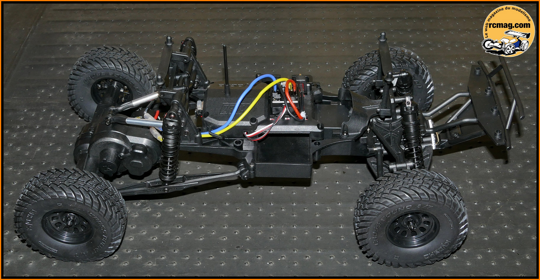

Pour mon exemple j'ai pris un truck 4x2 de chez Kyosho, l'Outlaw Rampage OK!
C'est un 4x2 équipé de pneus type Crawler qui sont réalistes mais pas vraiment adaptés à un propulsion. Conséquence la voiture à souvent une tenue de route fantaisiste.
Comme c'est une voiture qui roule souvent et que nous l'utilisons pour faire des démonstration, de l'apprentissage ... il était nécessaire d'améliorer sa stabilité.
Dans un premier temps j'ai monté à l’arrière des pneus de Short Course qui améliorent la tenue du train arrière mais ce n'est pas une solution économique ( choix, prix, usure, disponibilité ... ).
Donc j'ai souhaité monter sur cette voiture des roues 1/8.

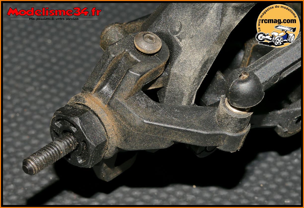

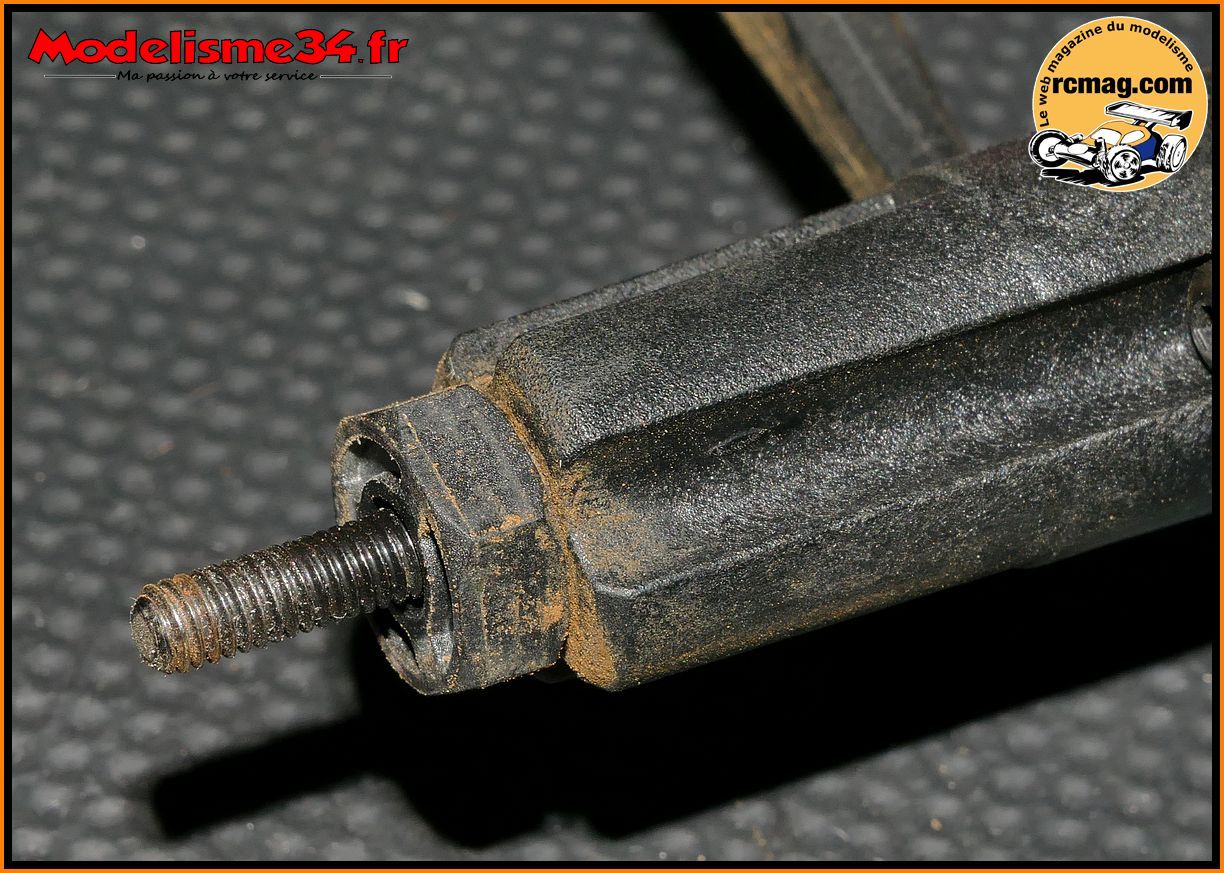

Le moyeux avant d'origine en plastique de 12mm.
Le moyeux arrière d'origine en plastique de 12mm.

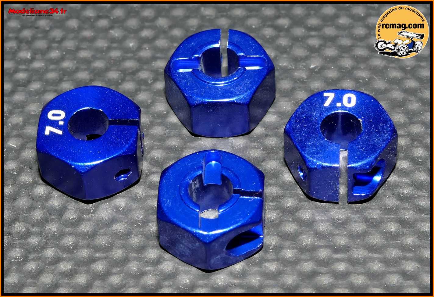

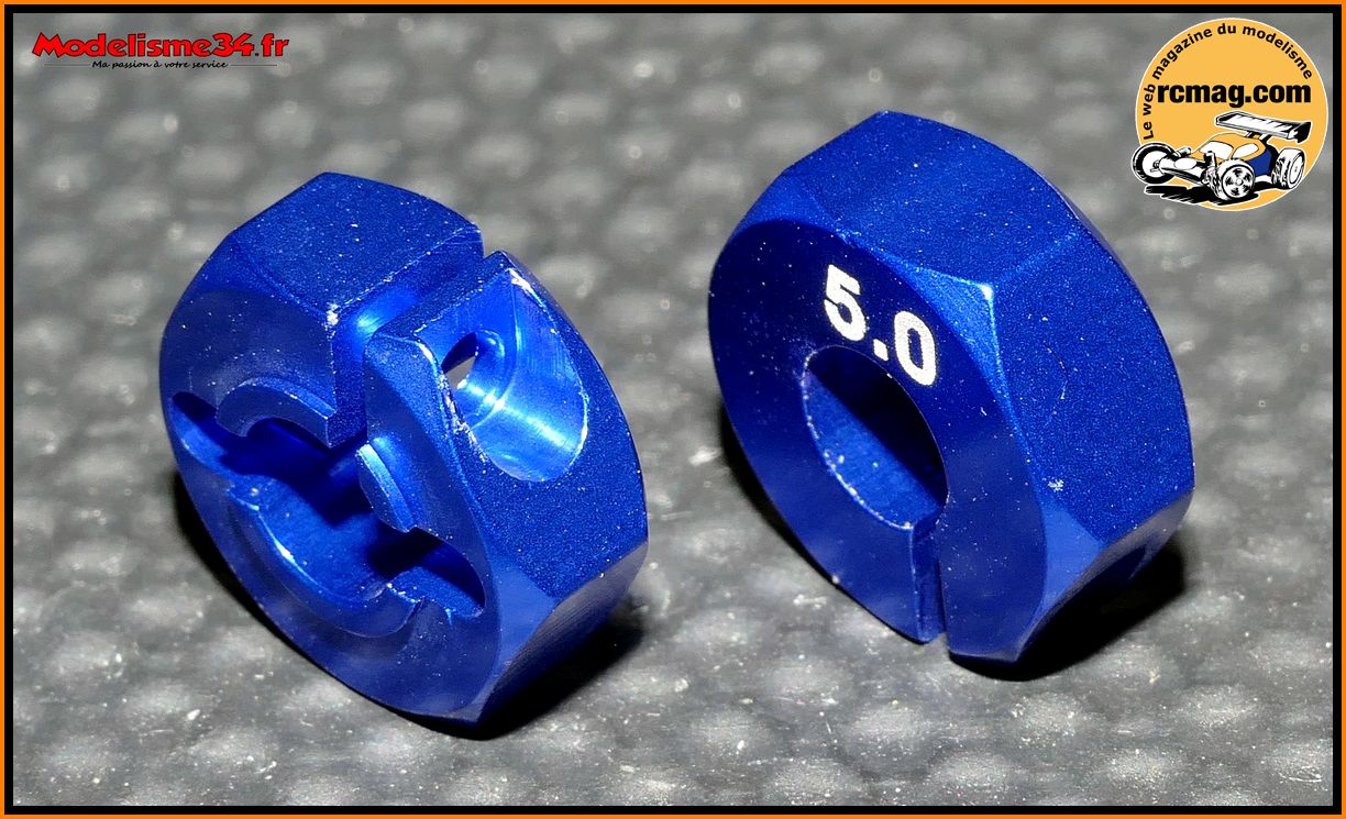

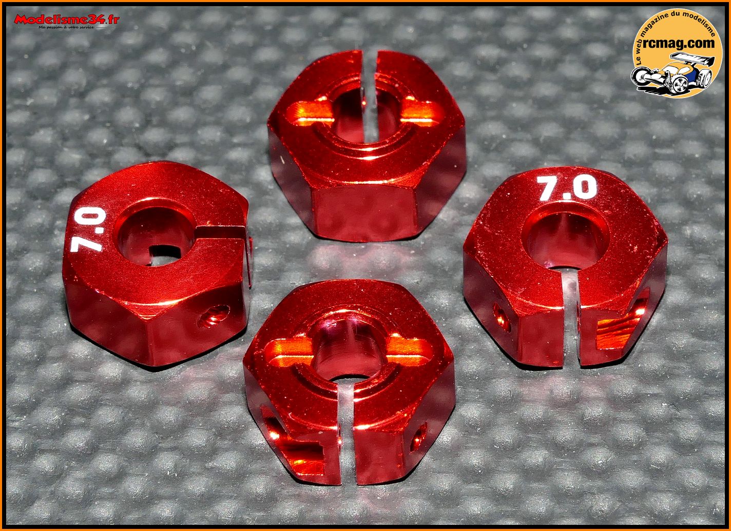

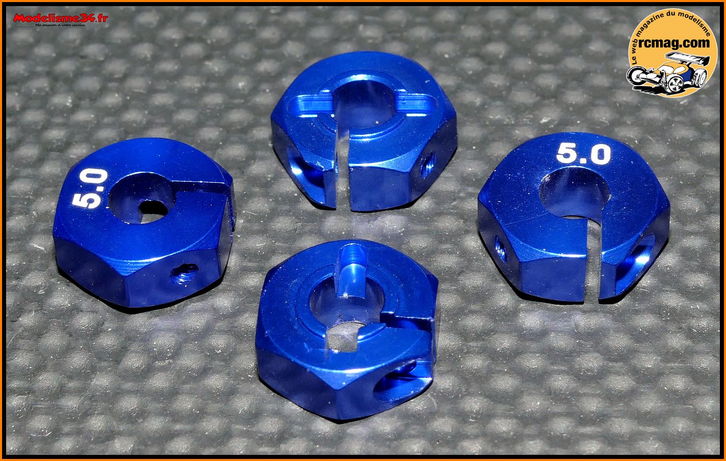

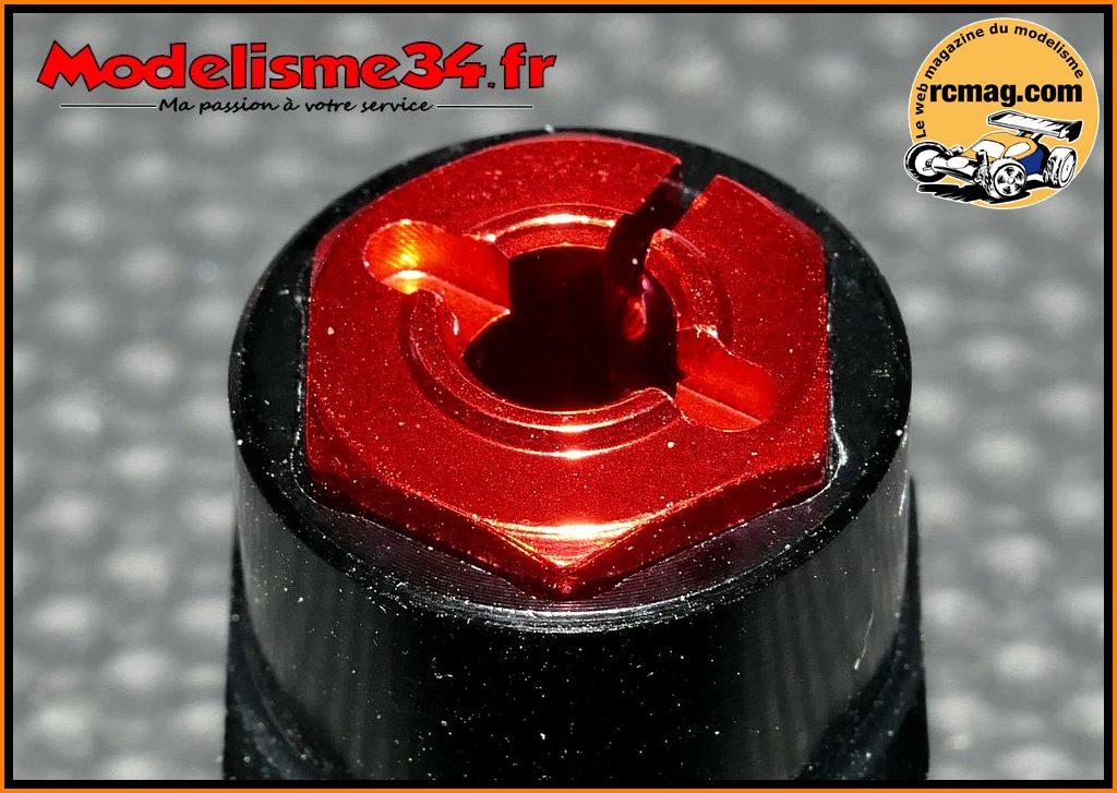

Les hexagones 12x5mm alu bleus de chez Modélisme34.fr que nous allons monter pour améliorer la fiabilité, surtout avec le montage de pneus 1/8.
A 6.90€ les 4, cela reste un investissement limité.
https://modelisme34.fr/index.php?route=product/product&path=71_93&product_id=478
C'est de belles pièces et de plus ils sont maintenus en place par pincement.

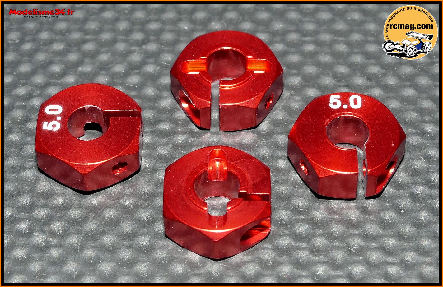

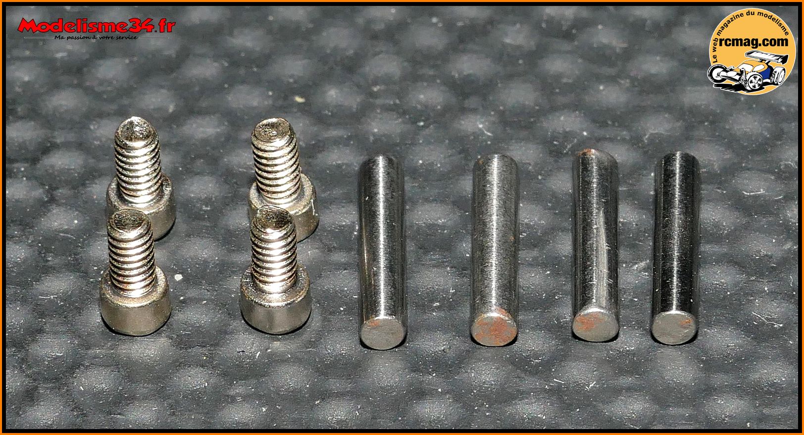

Les vis et les goupilles 2x9.72mm
Existent aussi en rouge 5mm.
https://modelisme34.fr/index.php?route=product/product&path=71_93&product_id=479

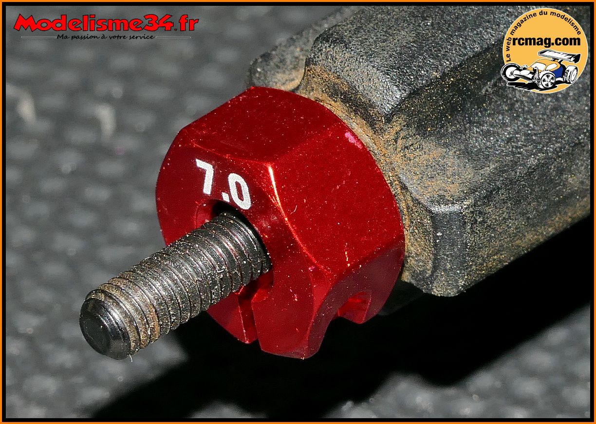

MessagePosté le: 12.01.2019, 17:57:55    Sujet du message: Répondre en citant
En bleu 7mm.
https://modelisme34.fr/index.php?route=product/product&path=71_93&product_id=480
En rouge 7mm.
https://modelisme34.fr/index.php?route=product/product&path=71_93&product_id=481

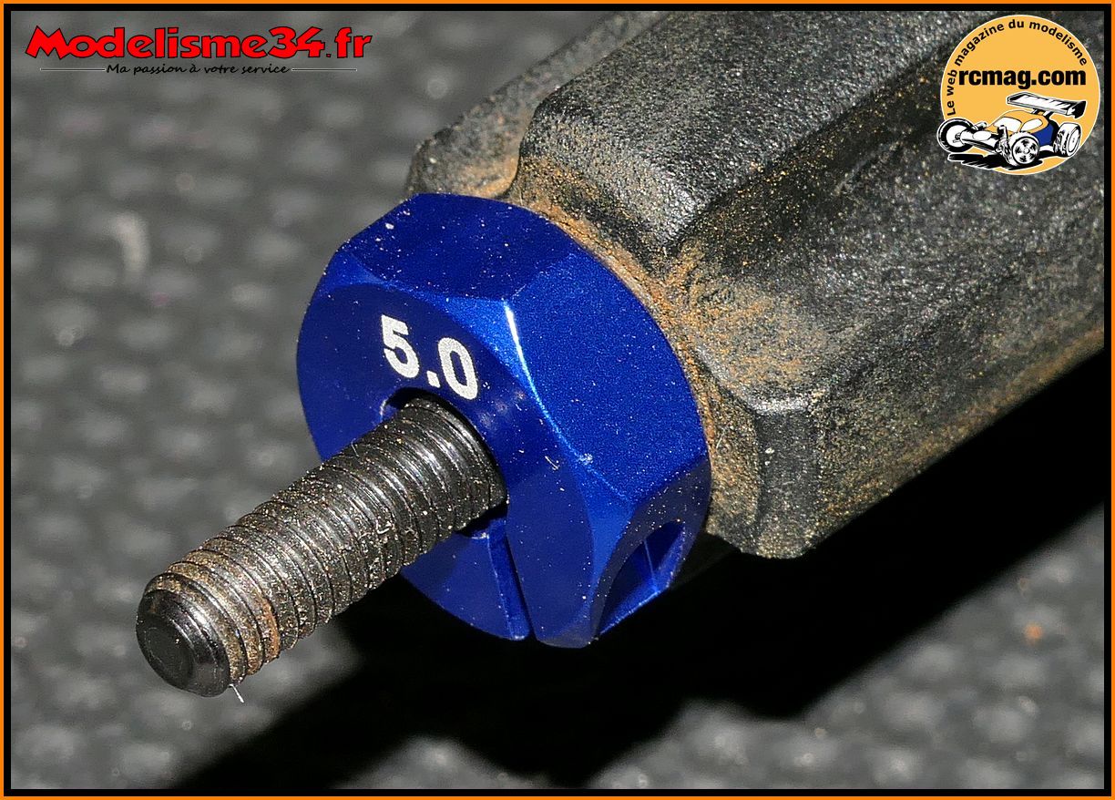

Dans un premier temps j'ai monté les moyeux de 5mm. Il faut bien sure remplacer les goupilles d'origines par celles livrées avec les moyeux.
Pour les vis il faut les serrer avec modération.
Et après essais je conseil plutôt le montage de moyeux de 7mm.

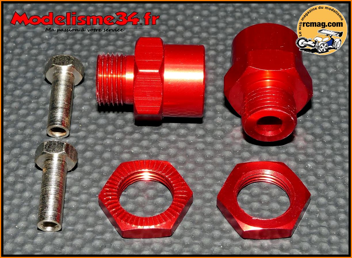

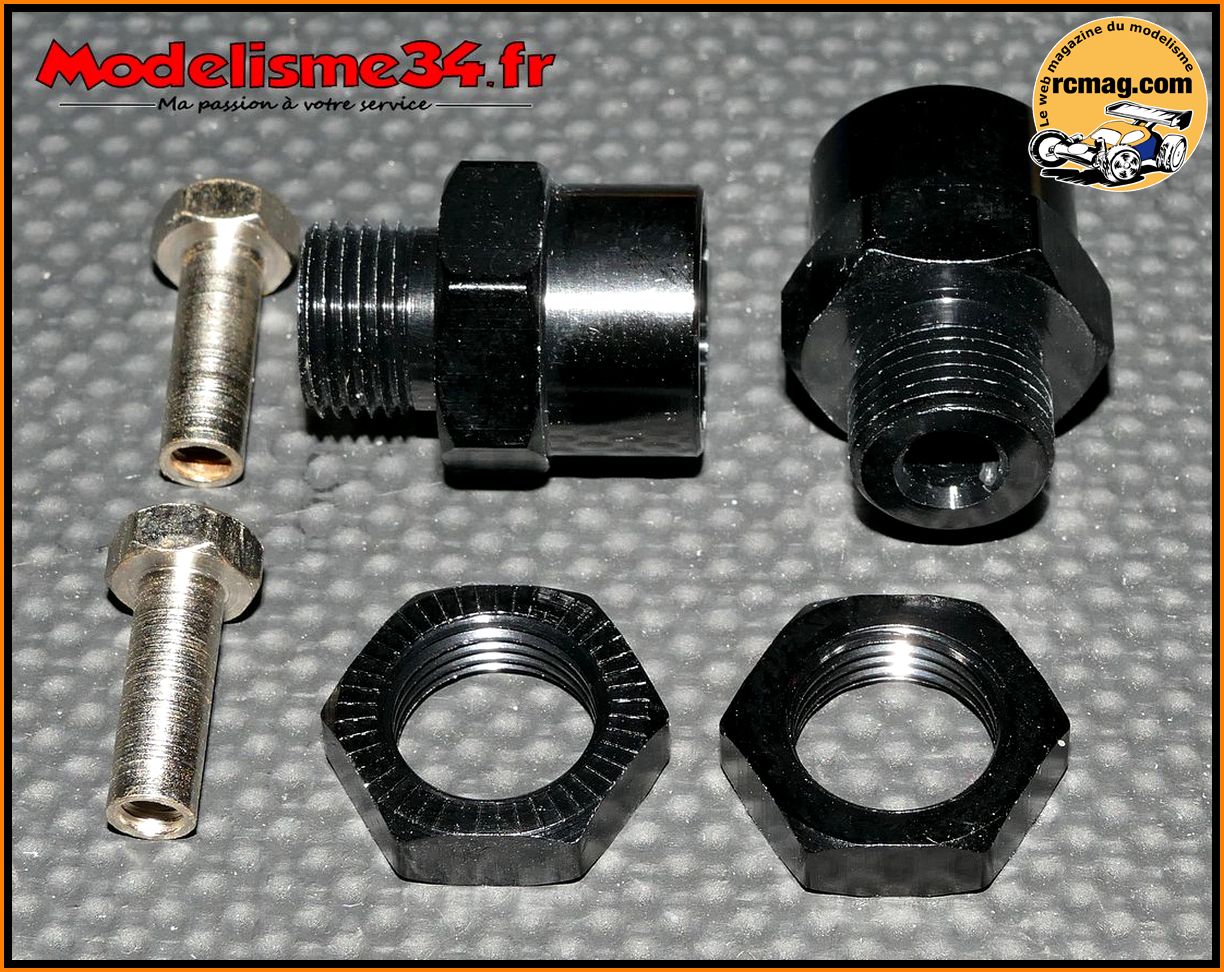

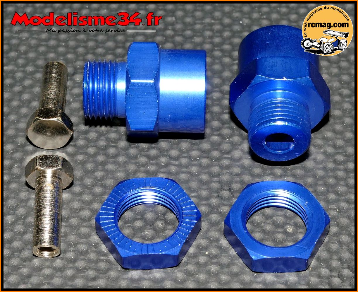

Le kit moyeux 12/17 de Modélisme34.fr qui permet de monter des pneus 1/8 sur un 1/10.
https://modelisme34.fr/index.php?route=product/product&path=71_93&product_id=708
Ces adaptateurs se placent directement sur les moyeux de 12 d'origines. C'est pour cela que précédemment j'ai conseillé de monter les moyeux de 12 alu pour plus de fiabilité.

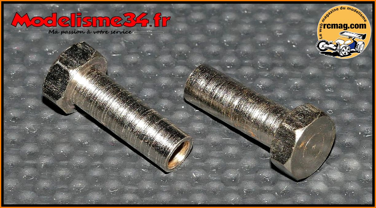

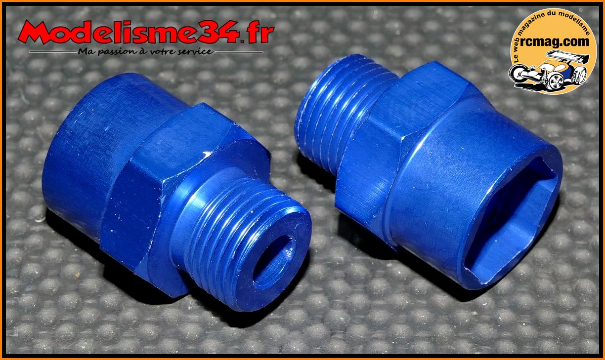

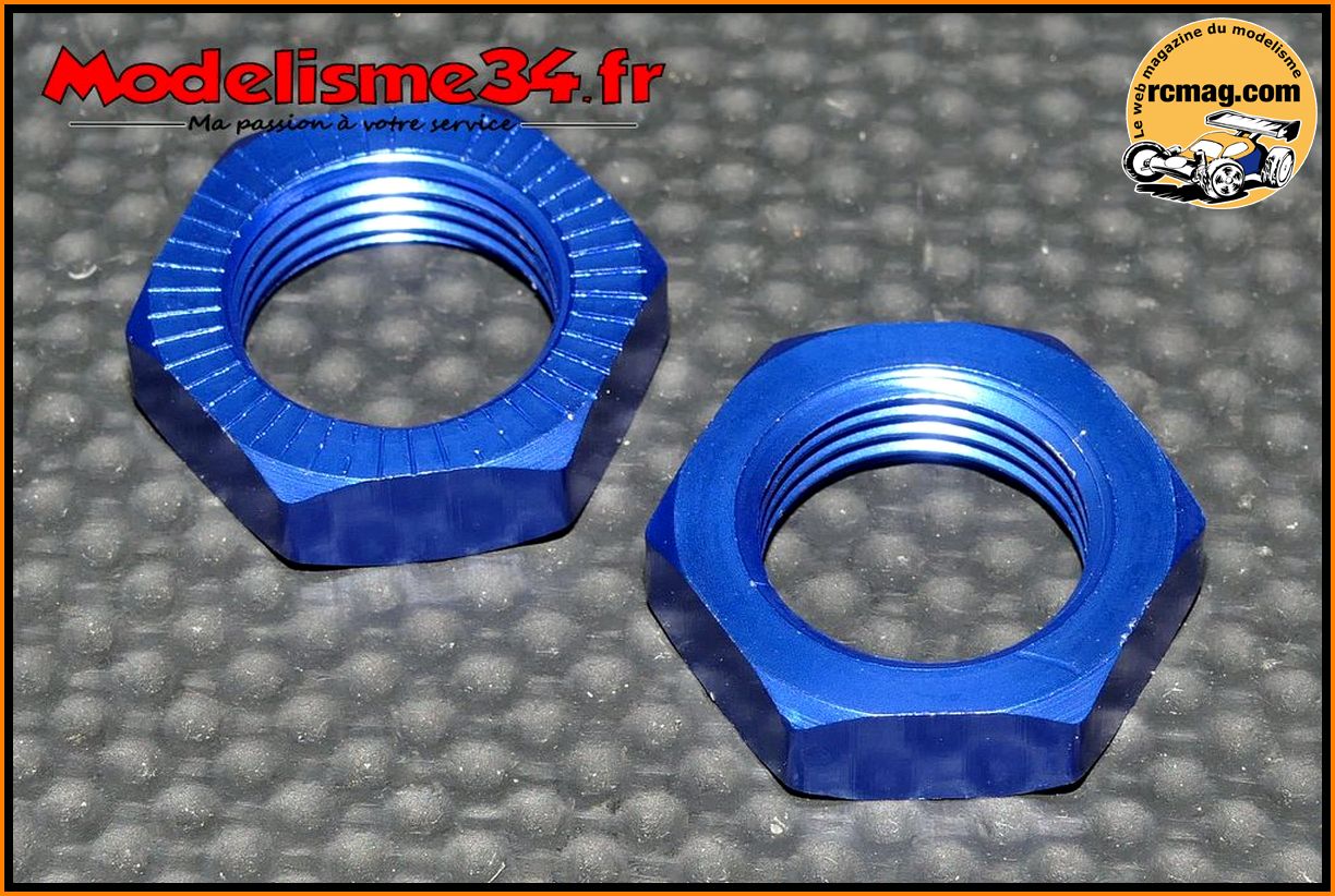

Les écrous au standard 1/8.
Les écrous long qui permettent de maintenir les adaptateurs en place.
Messages: 130828
MessagePosté le: 12.01.2019, 18:05:20    Sujet du message: Répondre en citant
Existent aussi en rouge.
https://modelisme34.fr/index.php?route=product/product&path=71_93&product_id=707
Adaptateurs 12/17
2 pièces
Rouge
Permet le montage de roues 1/8 sur un 1/10.
Amélioration importante de la tenue de route et économie sur les pneus ainsi qu'un large choix
Bien adapté aux truck et Short Course.
Nous conseillons l'utilisation de moyeux de 12 alu pour plus de fiabilité ( disponibles sur le site ).
Ref : m706
9,90€
Administrateur le 28.01.2019, 11:58:53; édité 2 fois

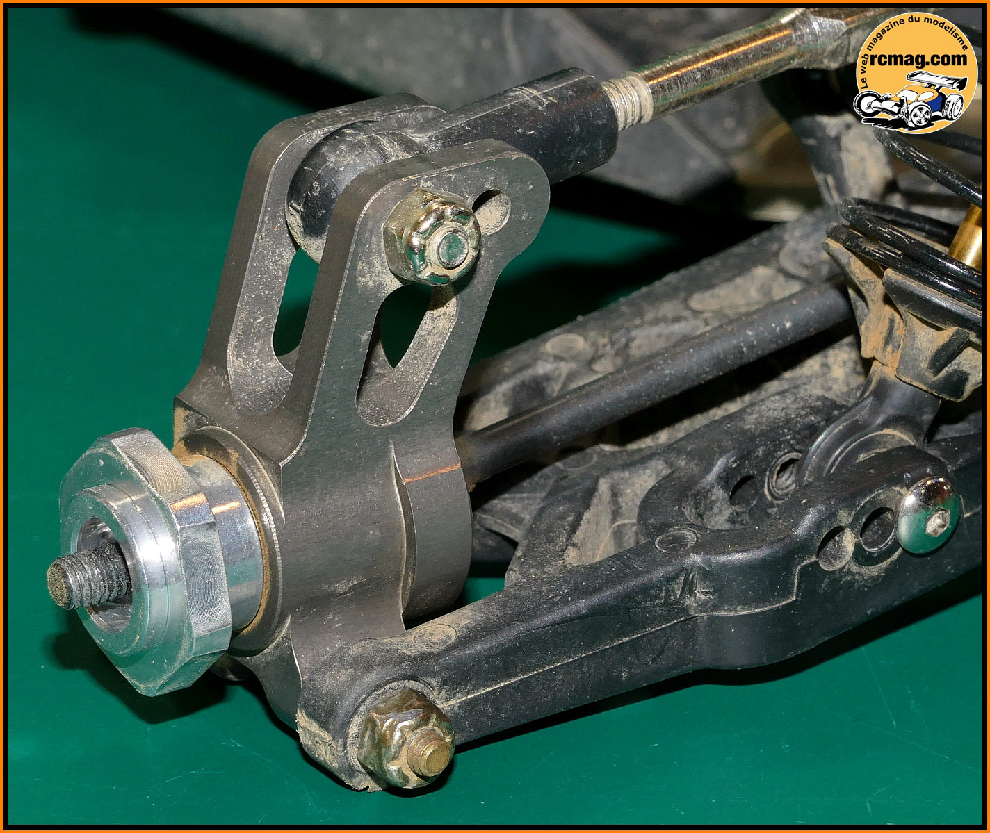

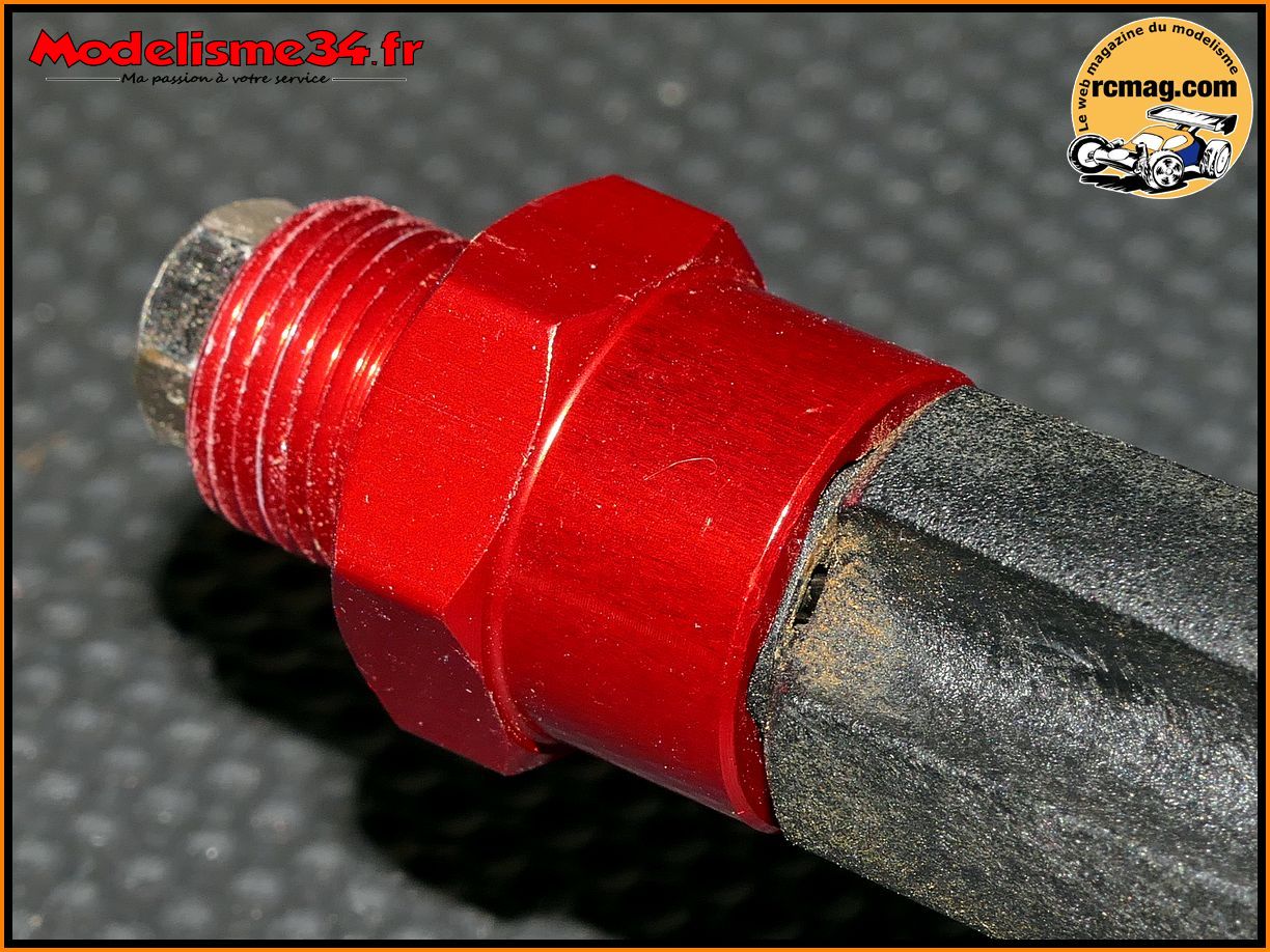

Sur cette image on voit l'intérêt de monter aussi les moyeux de 12 alu.

D'excellents résultats sur la tenue de route et le comportement, look intéressant, l'unique remarque que je ferai : c'est que les roues étant plus lourdes, et la Force centrifuge aidant, les cardans (plastiques) de mon Slash ont fini par céder ...Assez rapidement d'ailleurs. En montant des cardans MIP acier, Traxxas ou autres modèles ... problème résolu.
je vous propose quelques images du montage :
