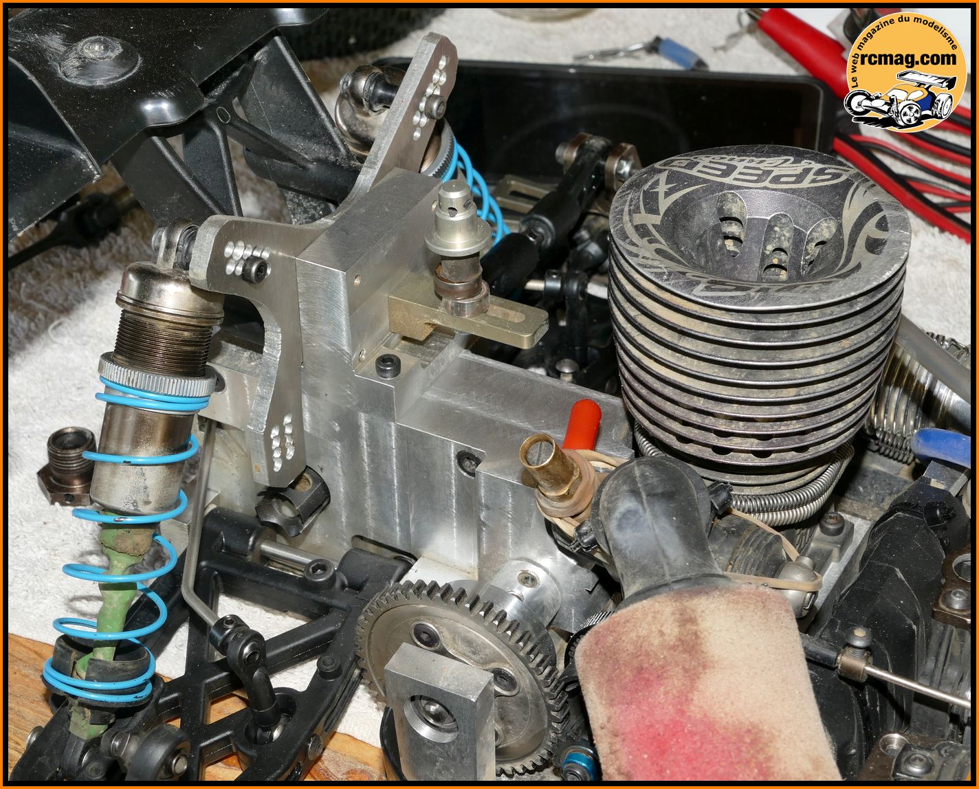

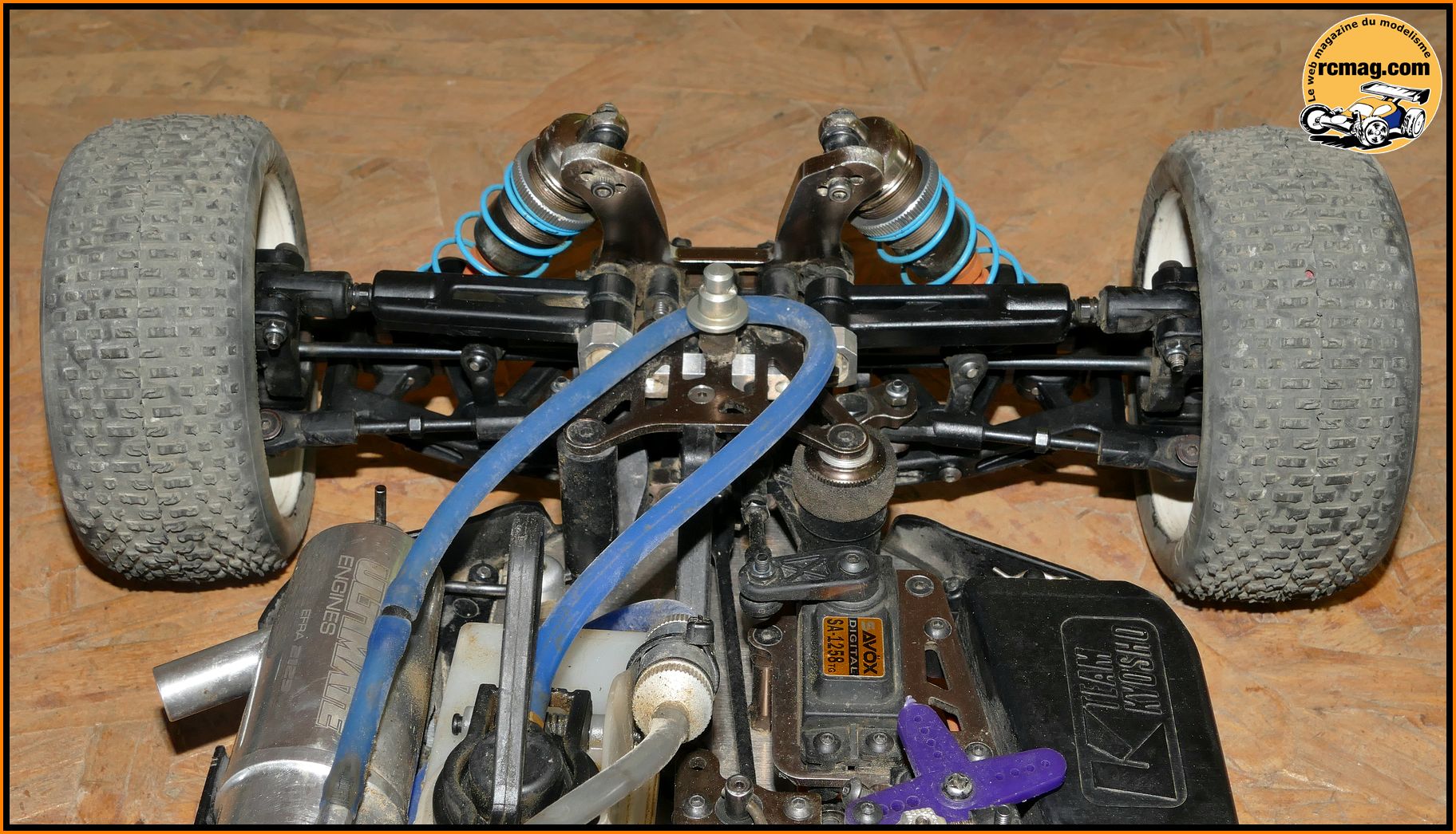

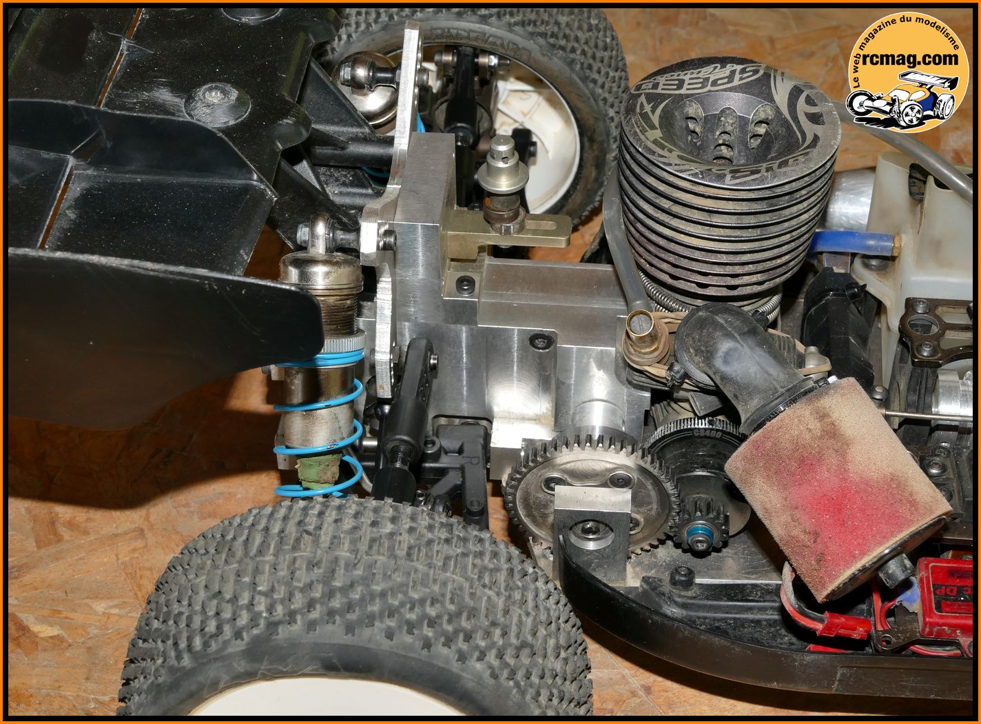

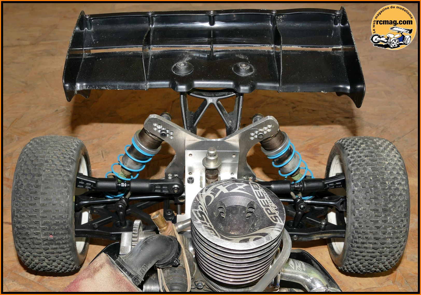

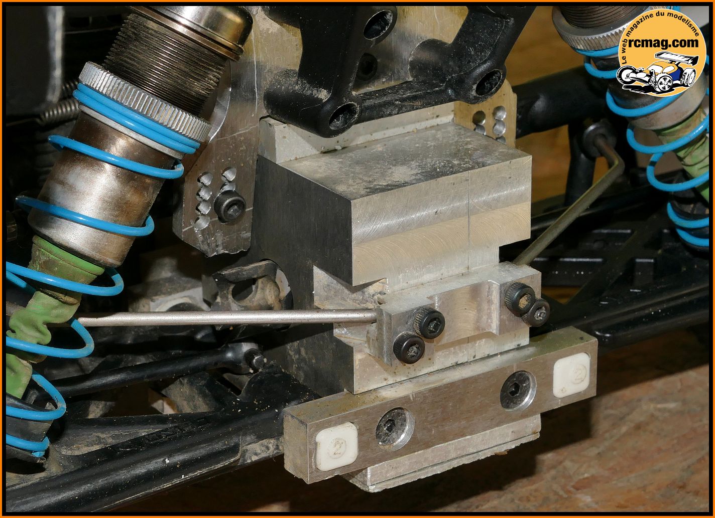

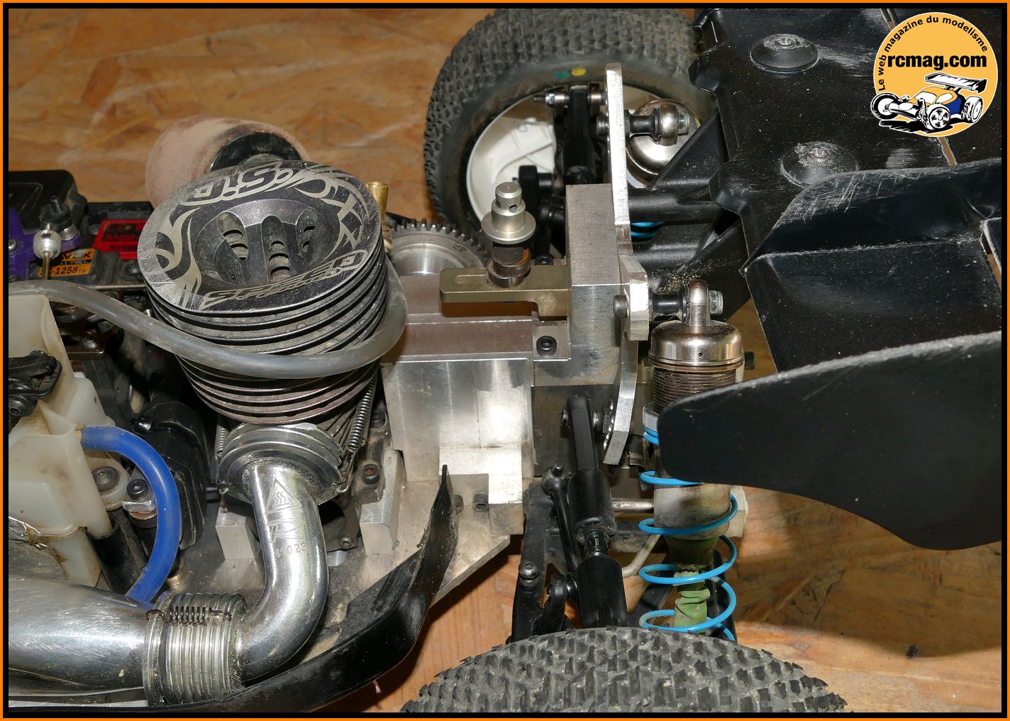

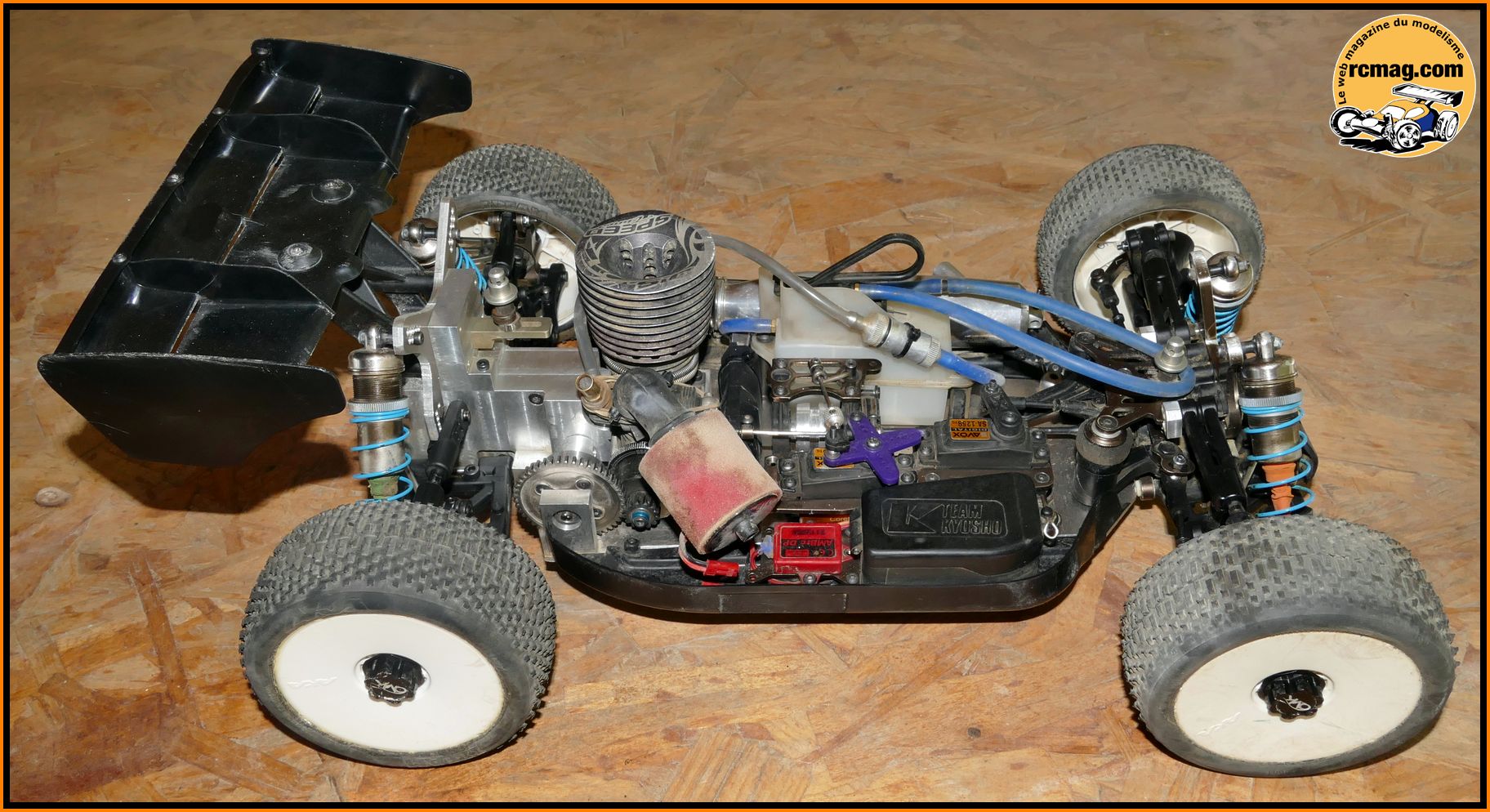

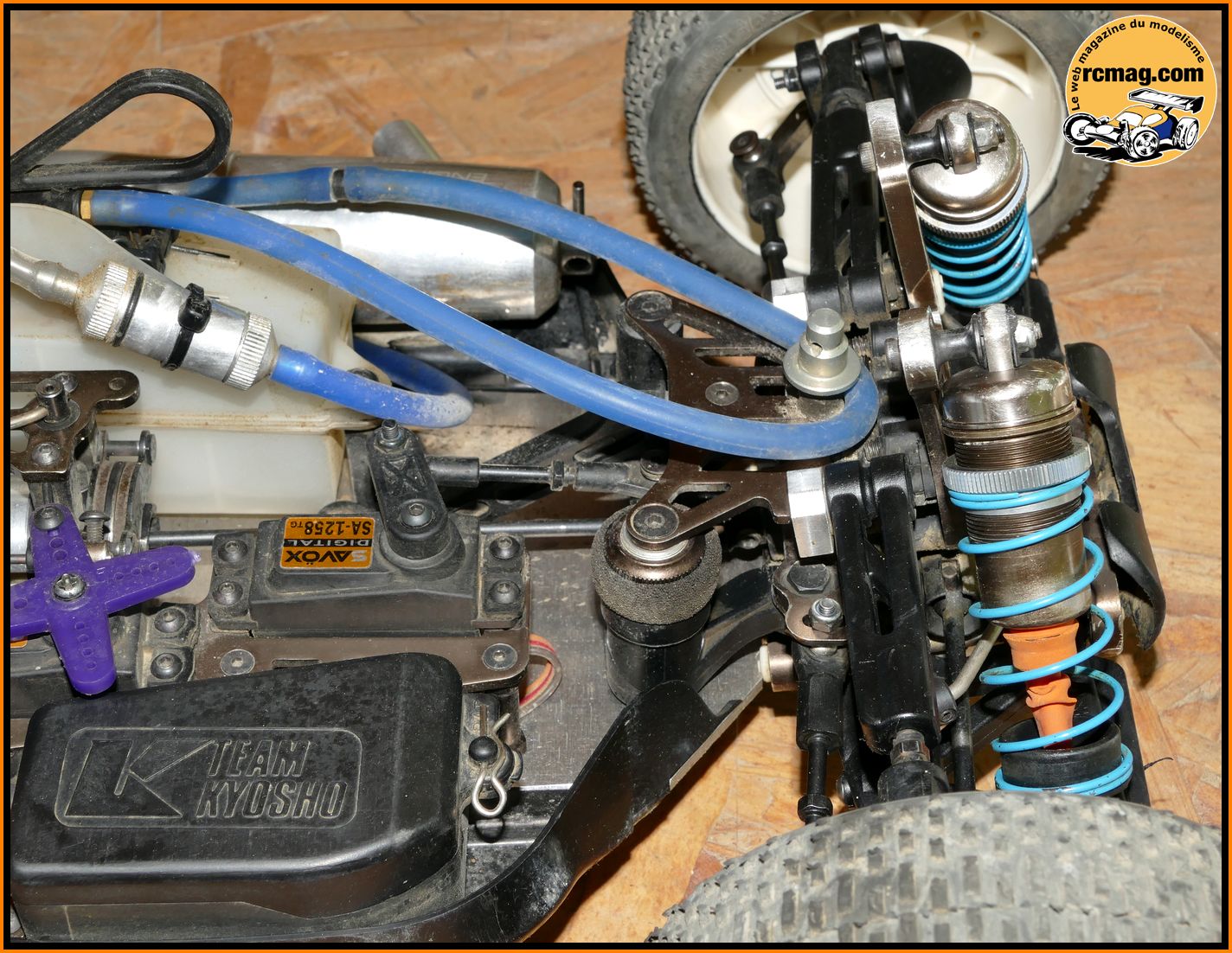

Le proto maison 4x2 alu de Thomas Lomenede motorisé par un OS ( ligue 18 )

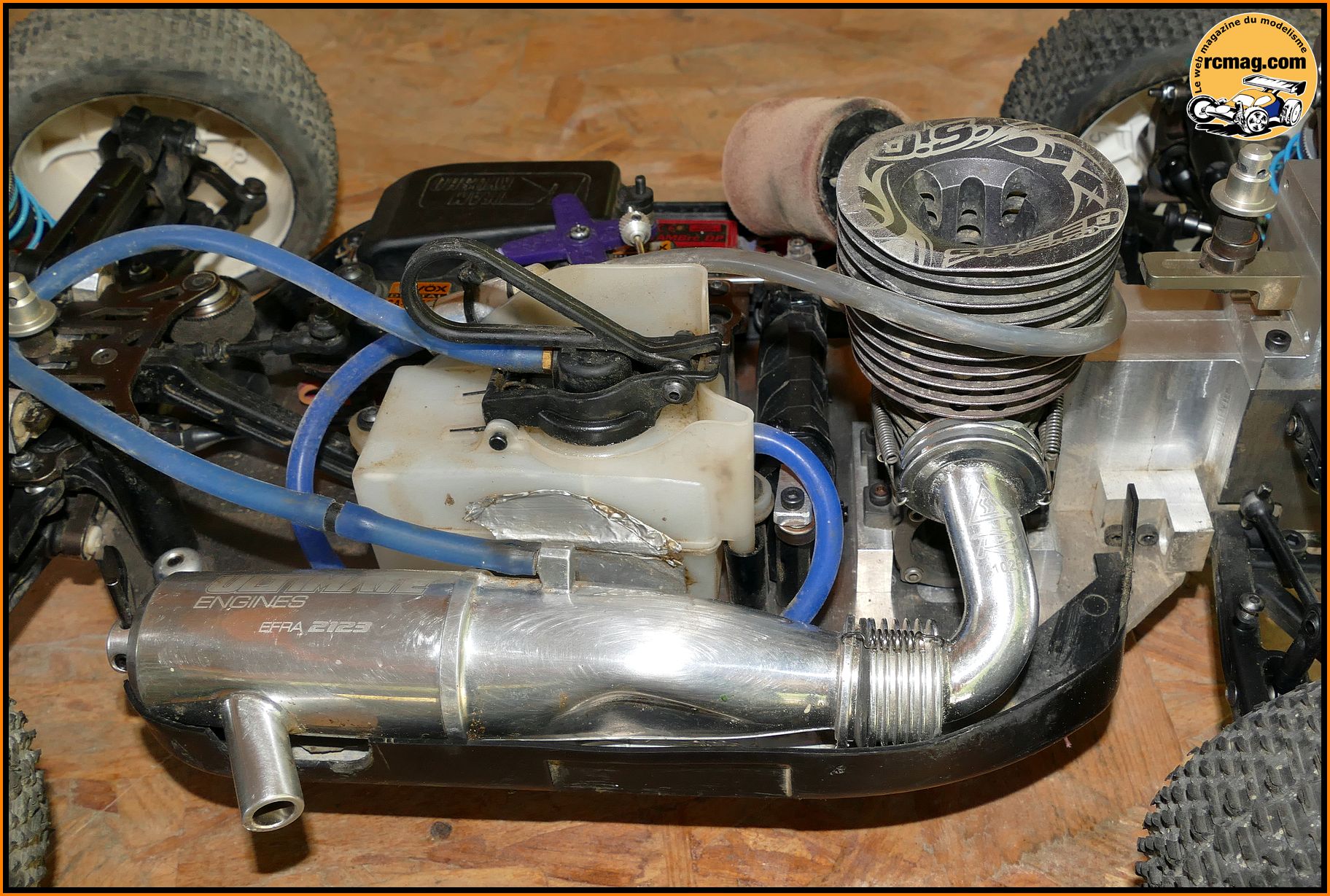

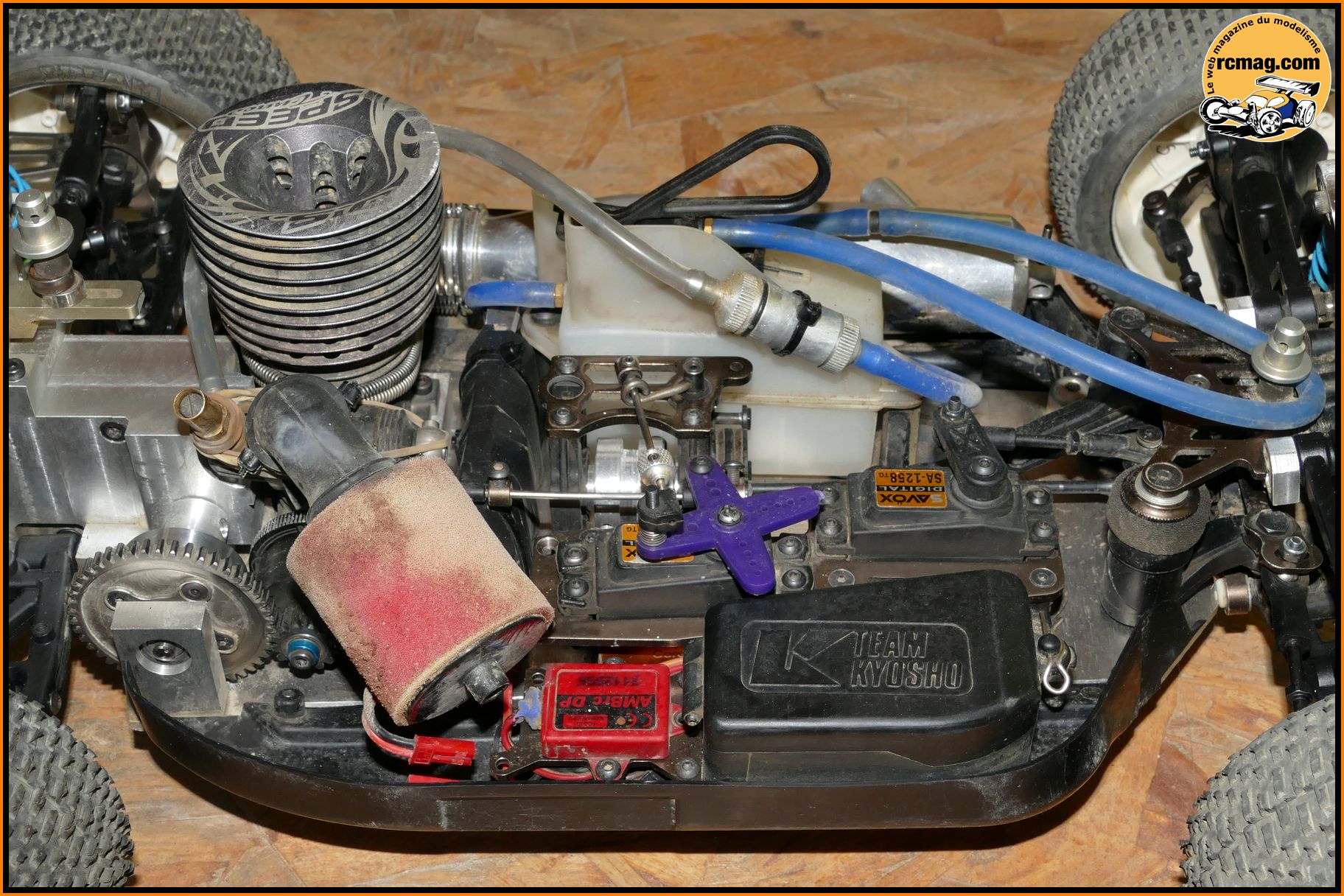

Moi,je dis chapeau Thomas....car partir d'une feuille blanche et réussir à la faire rouler droit je dis bravo
Reste à améliorer certaines choses..poids,longueur cardans MDR Laughing Laughing et peut être d'autres choses que je n'ai pas vu mais la base est saine
C'est ça le vrai modelisme OK! OK! OK! OK!

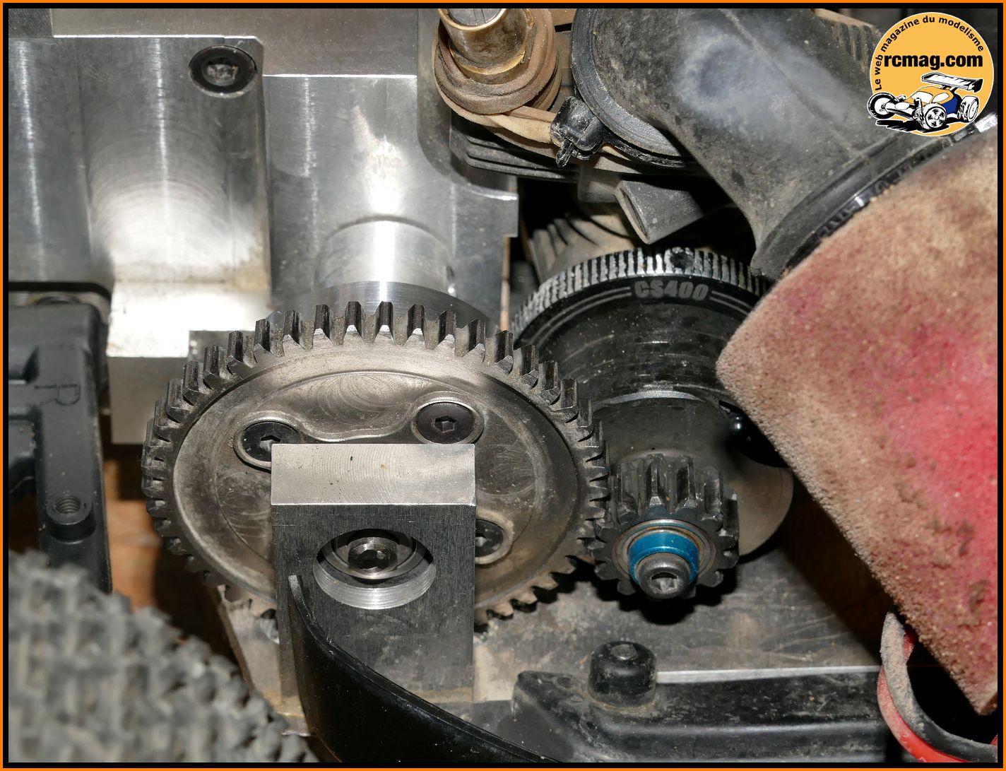

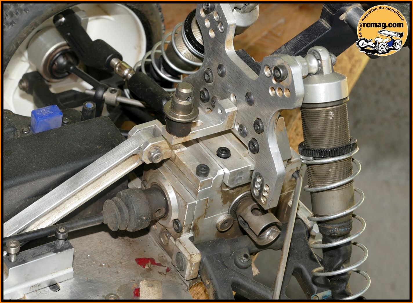

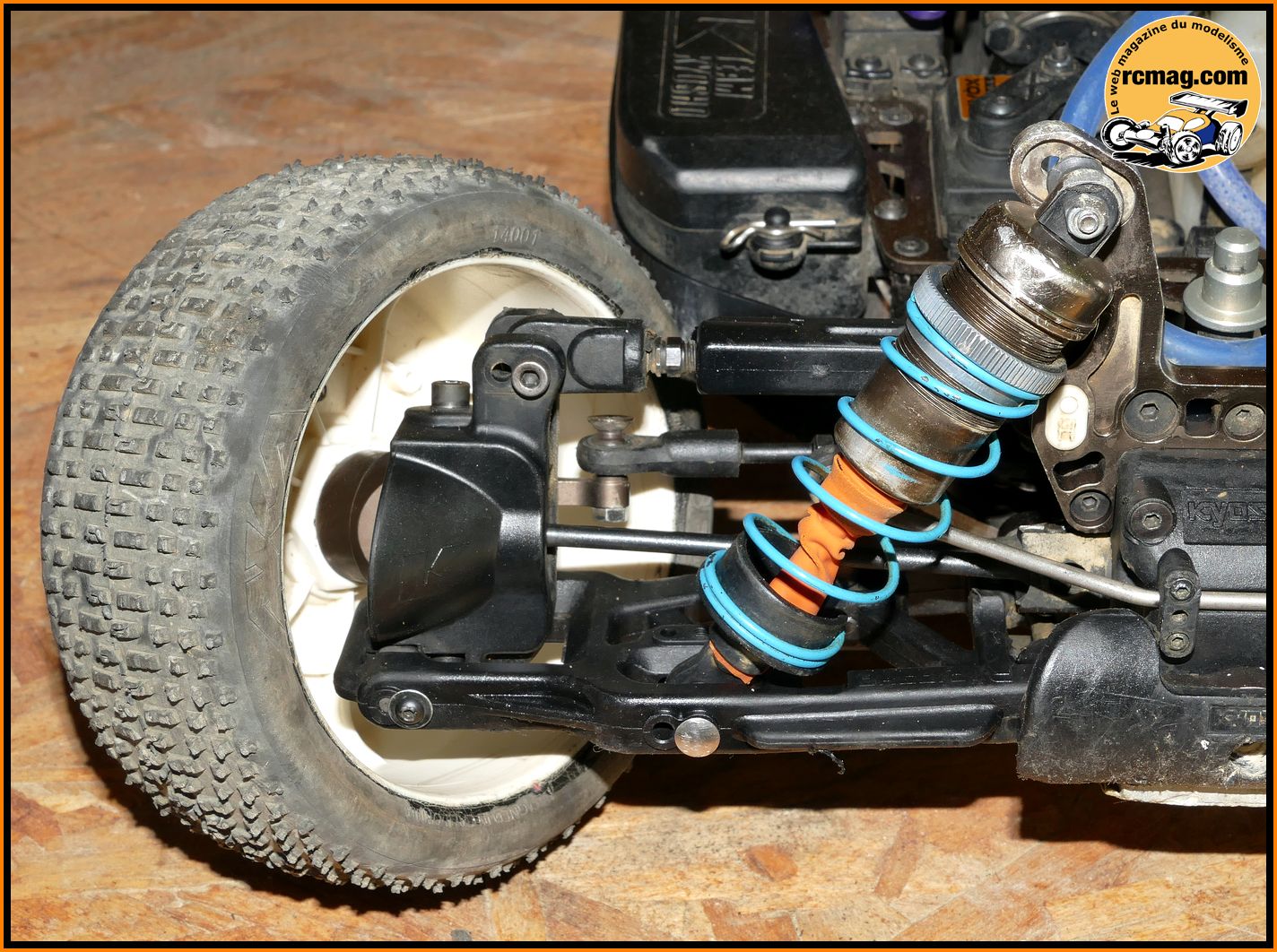

Merci toto, merci jca. Effectivement je suis plutôt content du résultat pour un premier test. J'ai quelques pistes d'amélioration à travailler, à commencer par un petit régime. Je voulais du poids sur le train arrière et j'en ai ! Mais 4 kg sur la balance (réservoir vide) ça commence à faire beaucoup Laughing.
Et pour les cardans je pense que j'ai merdé sur la calé de pincement.
Je vais avoir de quoi m'occuper cet hiver Wink.

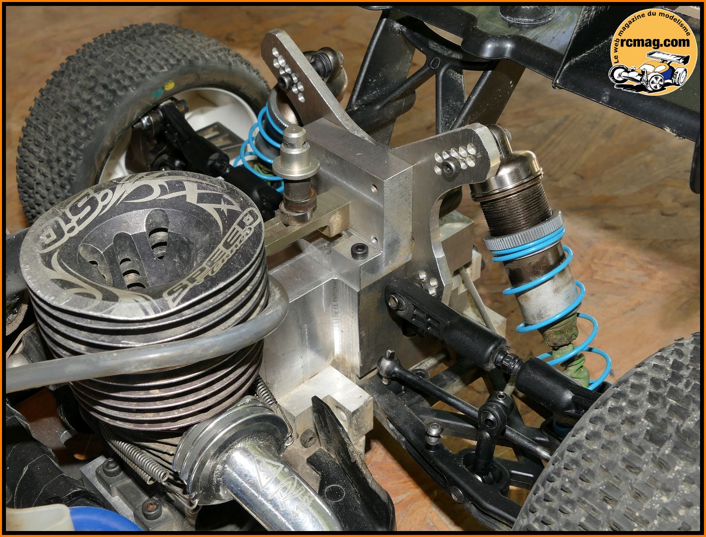

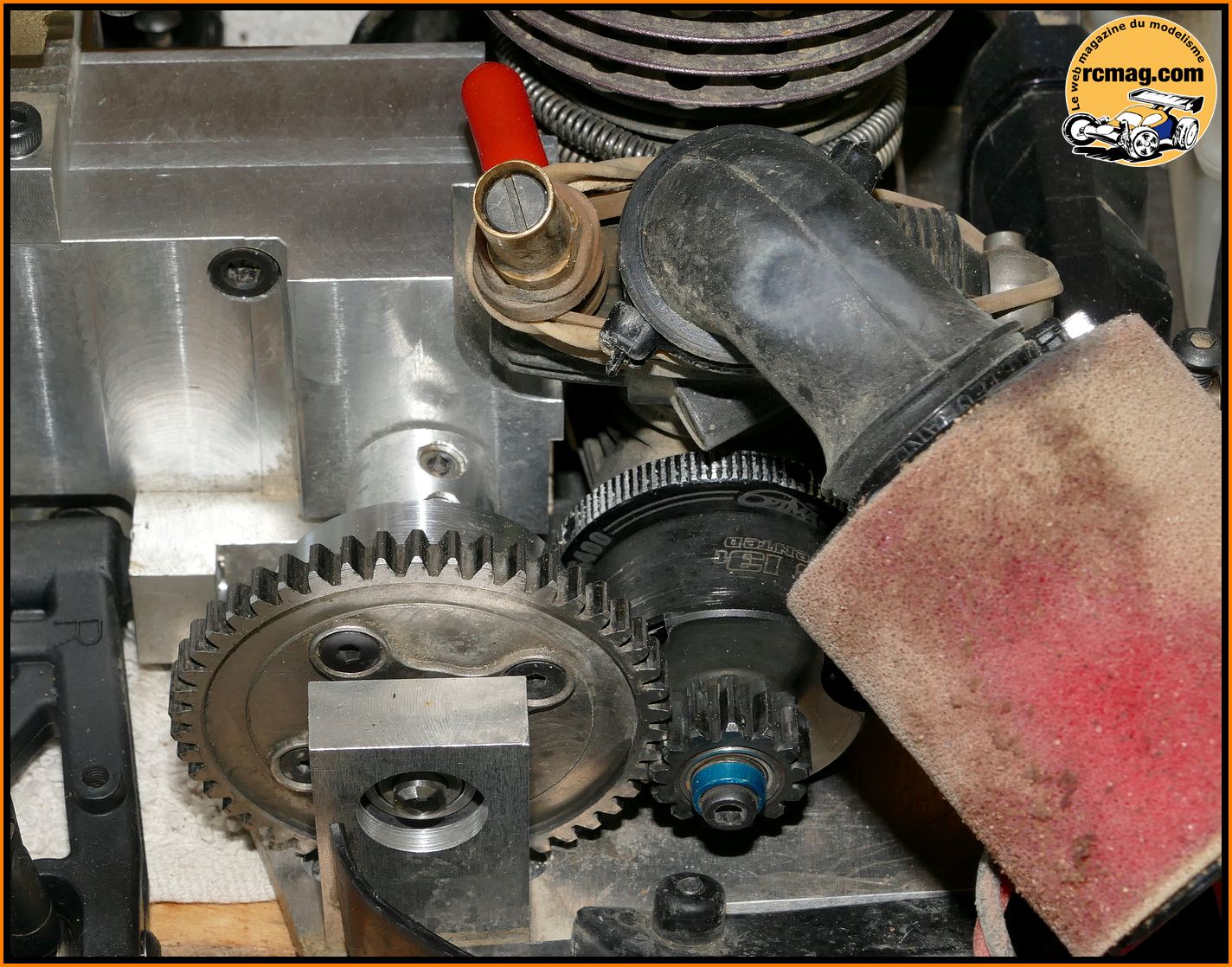

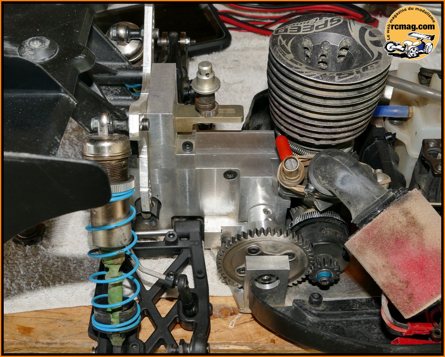

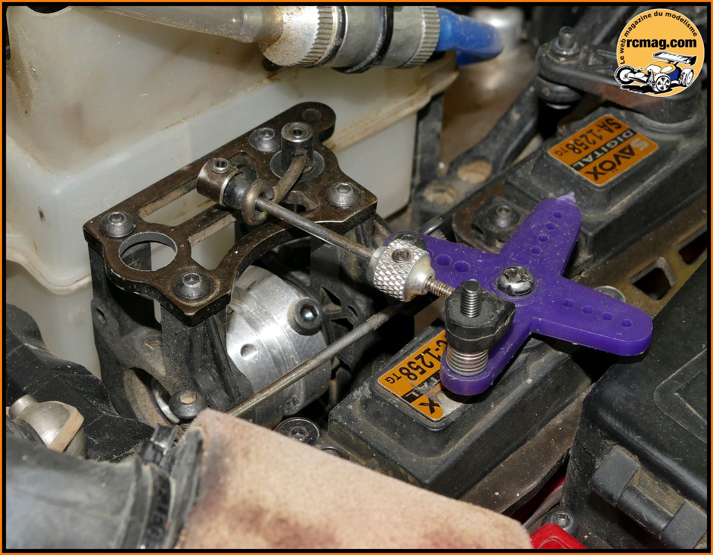

J'ai commencé la cure d'amaigrissement. Pour le moment un peu plus de 200 grammes gagnés. J'ai pas mal tapé dans le support d'aileron, la cellule arrière et le châssis, mais je ne sais pas où je pourrais encore gagner du poids. Je vais modifier le palier central pour le système de frein (qui devrait réduire un peu le poids également) et ajouter un frein arrière, ne serait-ce que par sécurité pour pouvoir au moins freiner les roues quand je suis sur le toit Laughing .

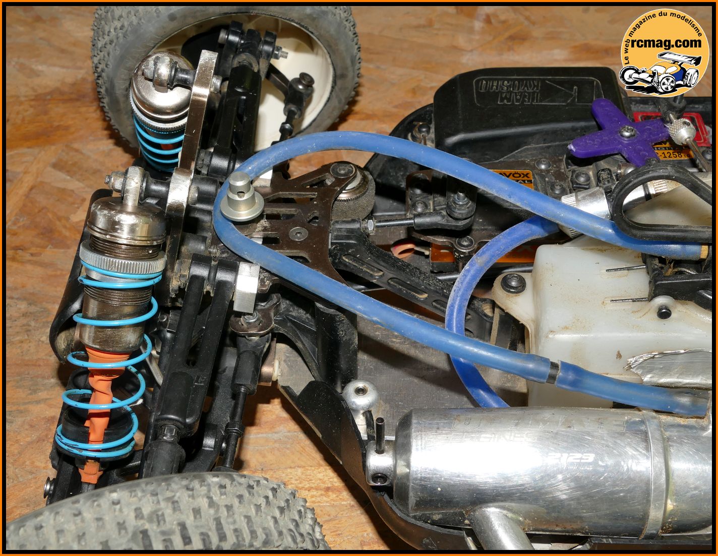

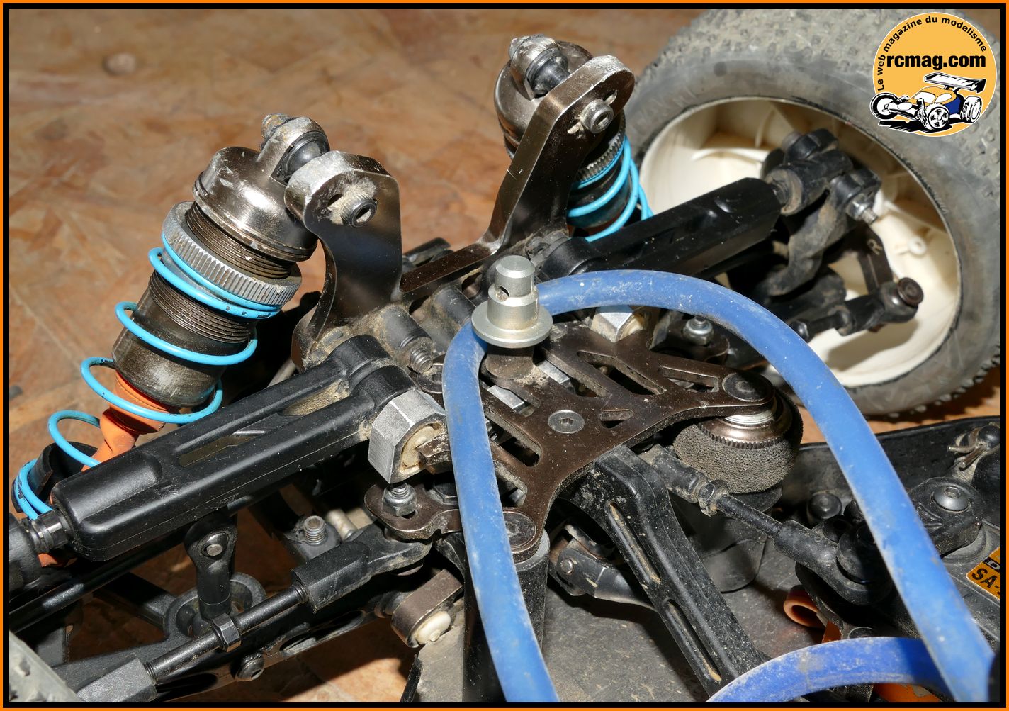

Pour les cardans, j'ai pris des 93 mm au lieu des 91 mm que j'avais sur le 4x4. Comme le diff AR est un diff central, son axe est plus haut pour que la couronne ne dépasse pas sous le châssis!), donc en débattement max, les 91 me semblaient un peu courts.
J'ai aussi reculé le "diff" central et la platine radio.

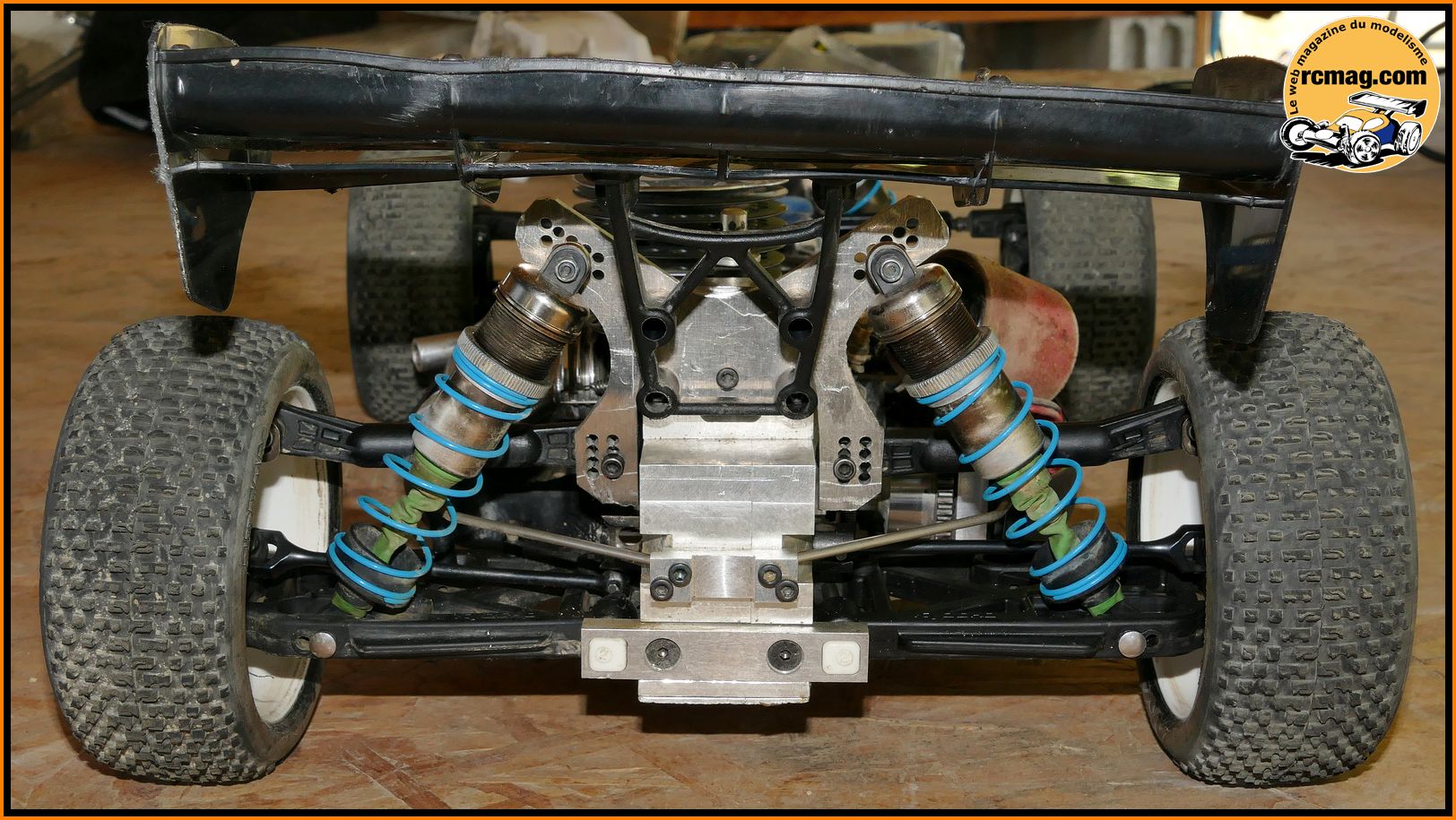

Petit travail d'allègement sur la cellule, dont une bonne partie cachée à l'intérieur.

Et sur le châssis aussi
