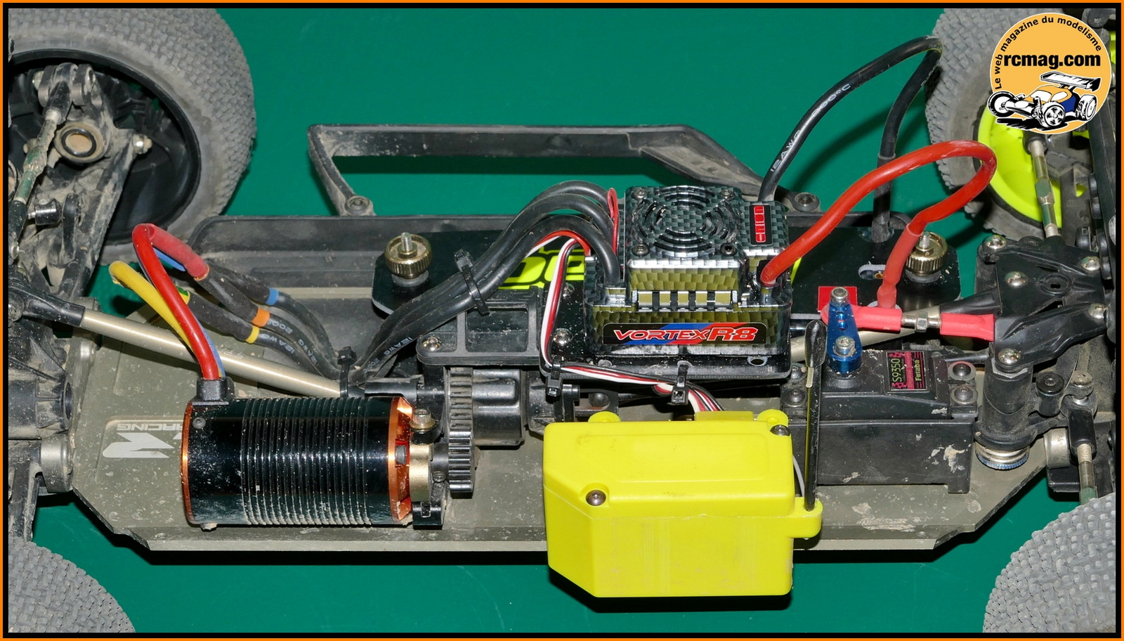

Voilà ma question sur mon traction sur base sct 410 tekno
j'ai la roue avant gauche qui centrifuge beaucoup par rapport à celle de droite et me demandais si c'était normal
et quoi faire pour éventuellement régler le pb
par avance merci

ton diff doit être trop libre, perso sur mon sc traction sur base losi sct j'ai de la 50 000 devant

J'ai mis de la 60000 mille et un million au centre

Arff je viens de trouver un trou dans le pneu à gauche pas à droite
