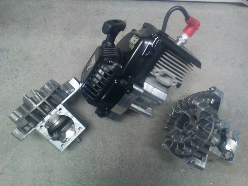

G270 26cc
Préparation full haut et bas moteur.
Volant moteur diamètre origine.

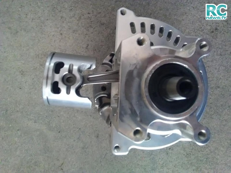

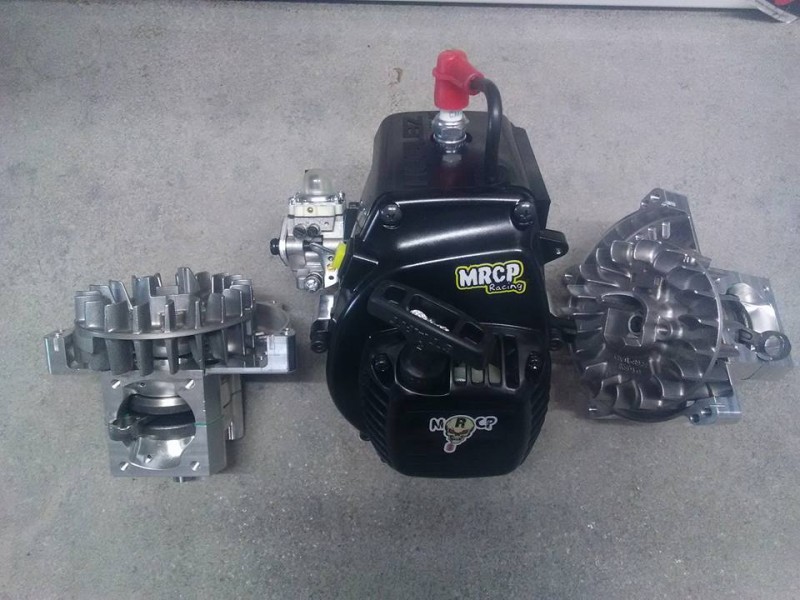

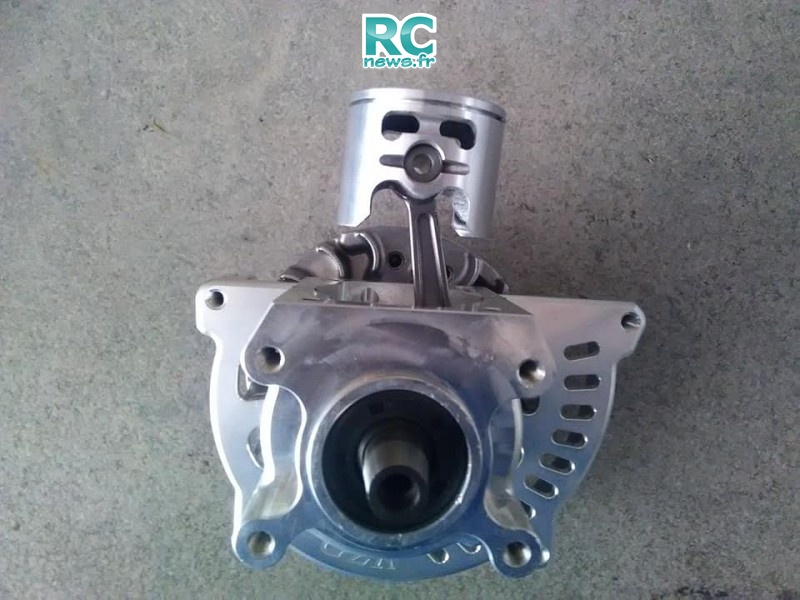

Bonjour sur ce moteur on retrouve les Carter bas moteur usinée dans la masse ce qui permet d'avoir un meilleur remplissage et moins de volume mort.
Il dispose aussi de graisseur pour les roulements bas moteur.
Il permet aussi de dissiper la chaleur bien mieux qu'un bas moteur standard ou même traité
Les roulements quand à eux son des roulements haute vitesse renforcé
Pour ce qui est du haut moteur nous avons fait une préparation sur le piston et sur le cylindre le tout en corrélation avec le bas afin de sortir le maximum de puissance.
Ce qui nous donne au final un moteur très coupleux qui prend aussi des tours minute important ce que nous recherchons bien entendu en tout terrain.
Ce moteur peut convenir parfaitement à un 4x 4 mais aussi pour un 4 x2.

c'est les pièces d'origine qui sont retouchées ?

Le bas moteur et usiner dans la masse lui ai fait directement d'un bloc d'aluminium mais pour le cylindre le piston ils sont modifiés
