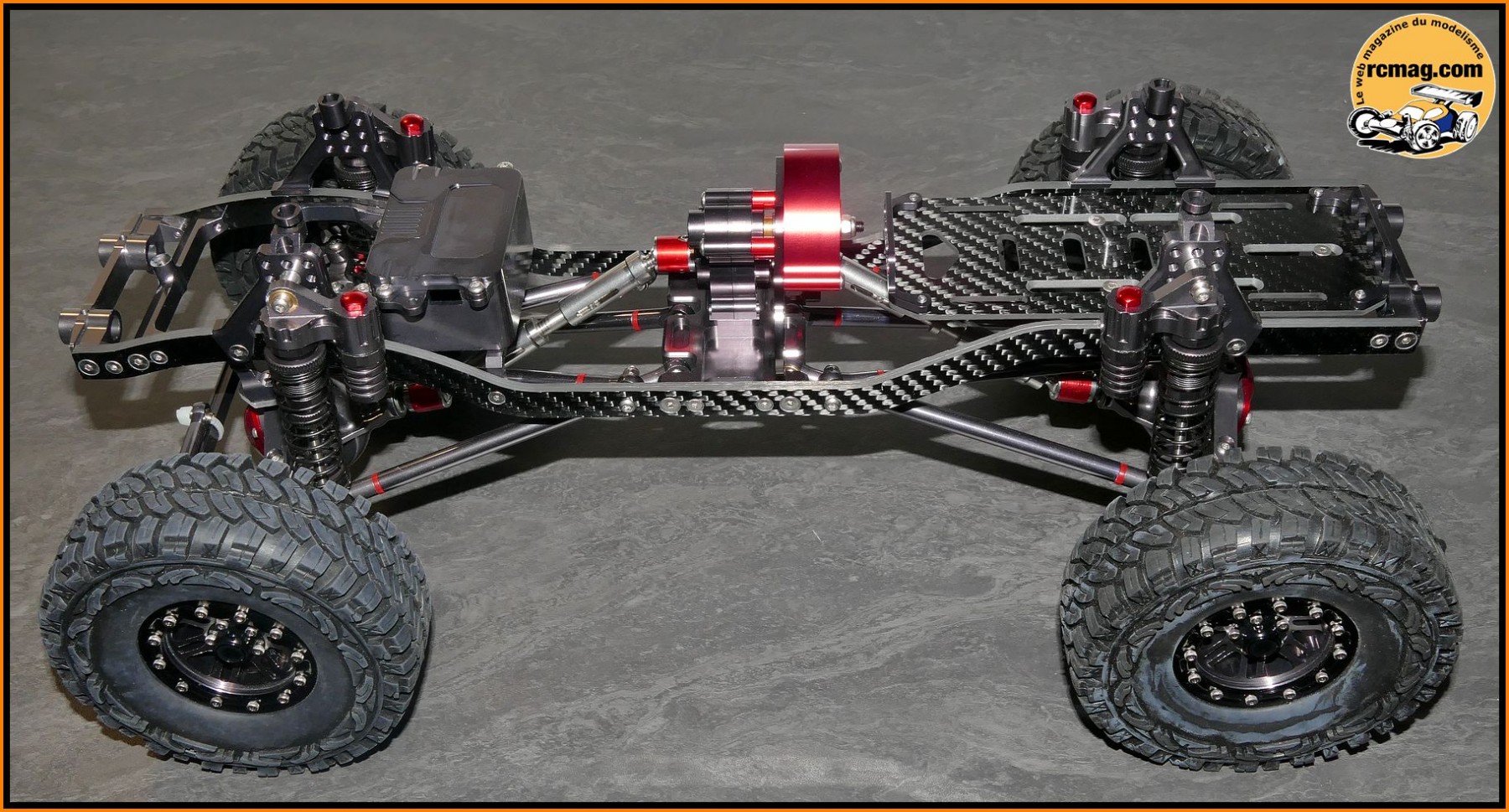

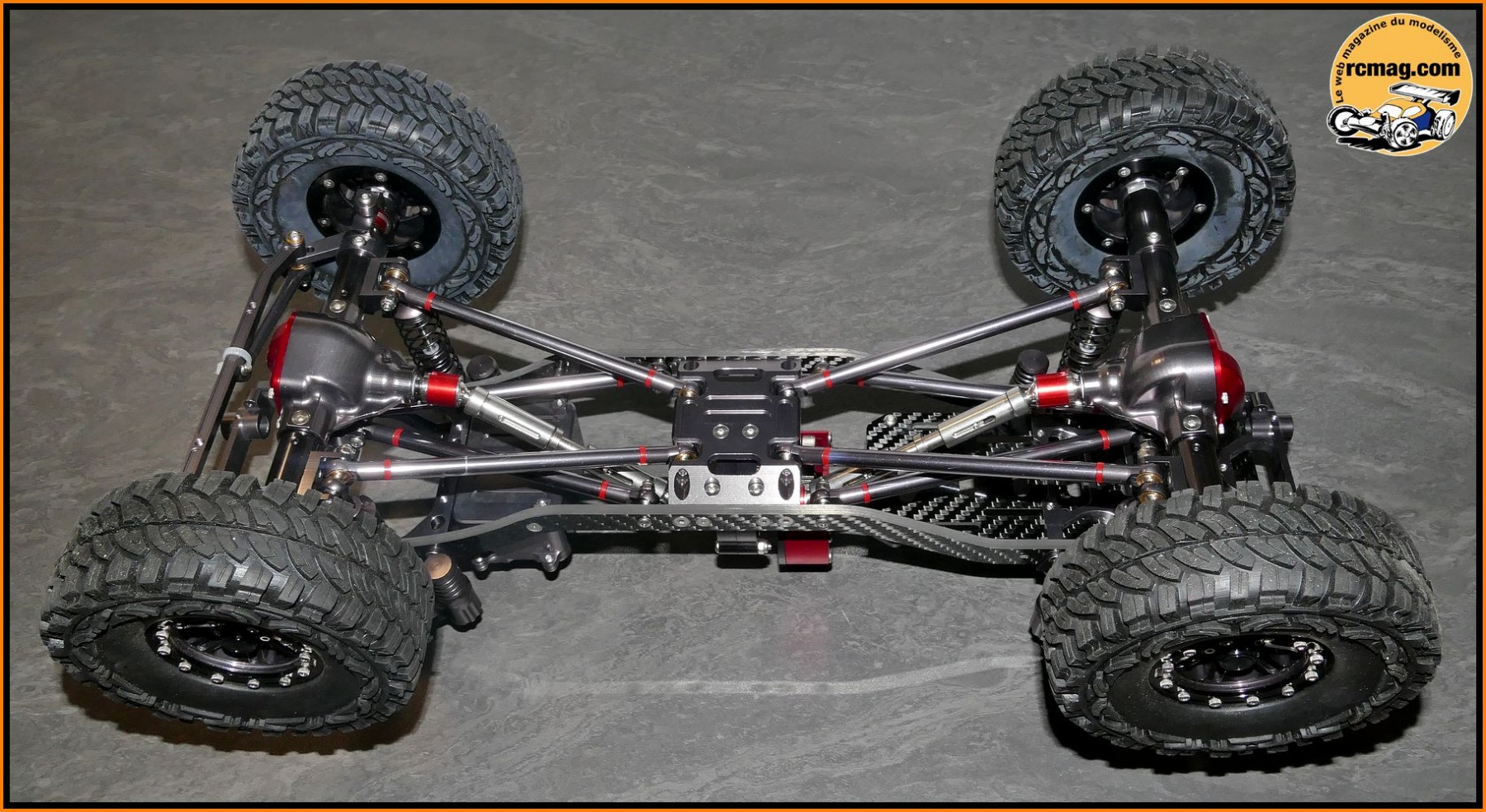

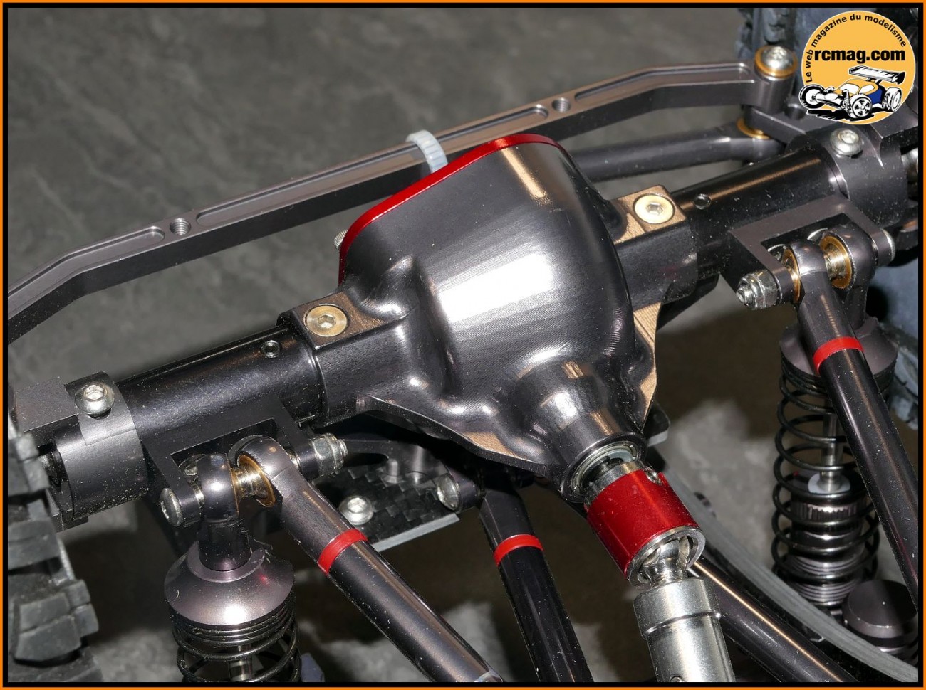

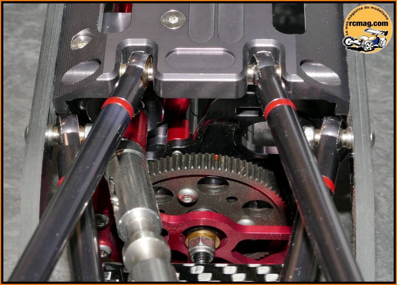

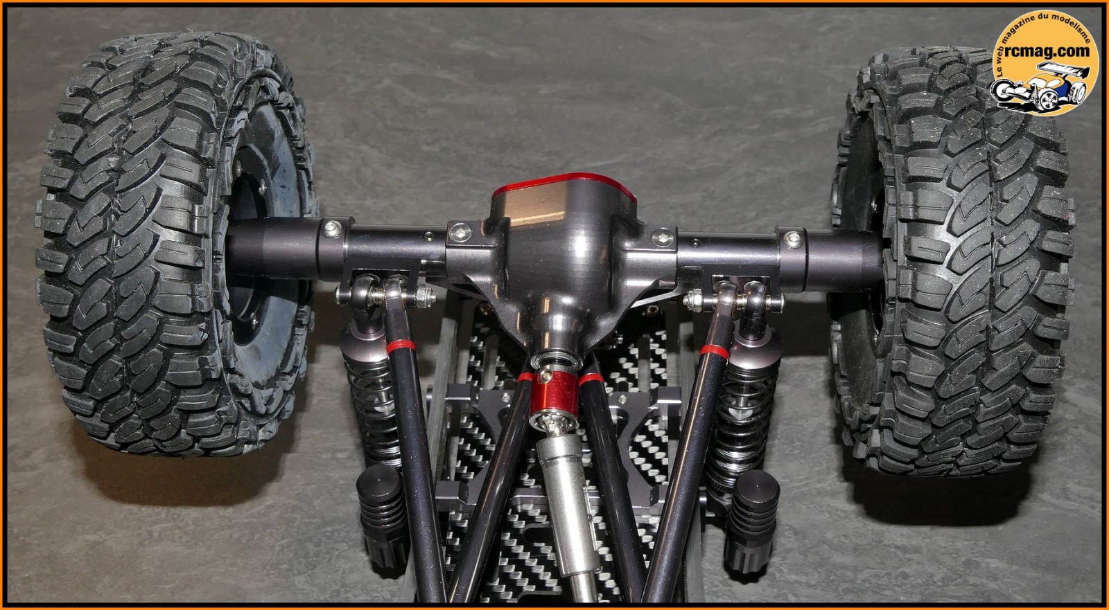

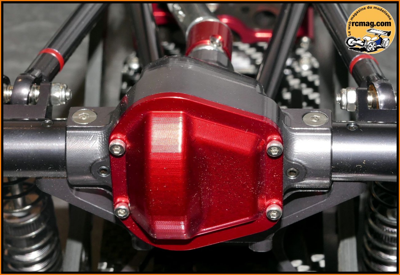

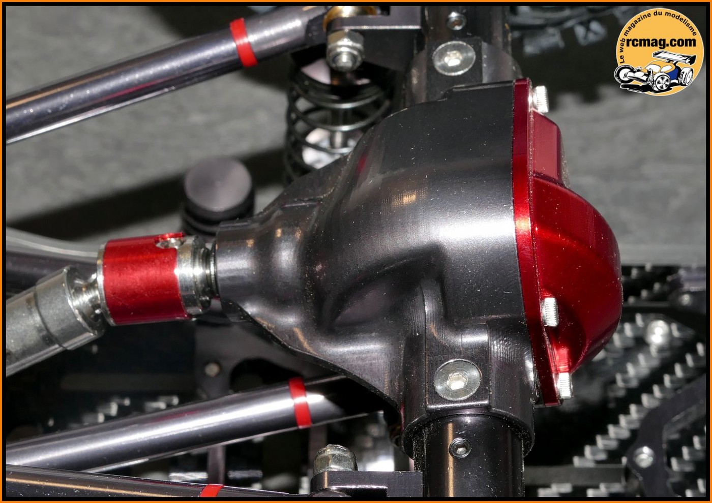

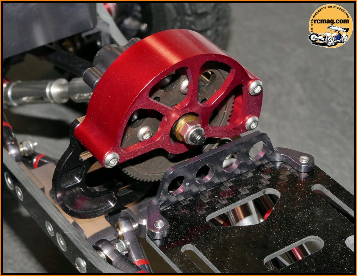

la question est dans le titre OK!
Je viens de récupérer pour un prix dérisoire ( 50€ ) cette voiture tout alu qui est neuve avec en bonus quelques pièces et accessoires OK!
Mais je n'ai jamais vu cette voiture, quelqu'un connait ? OK!

Cool racing, une compilation de pièces spéciales pour Axial SCX10, présent sur Aliexpress

C'est la même marque que le mien, c'est un TFL Wink c'est sur une base de SCX 10 OK! Du très bon matos

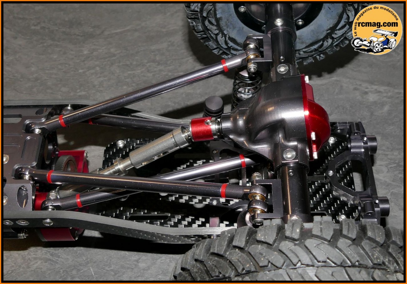

les pneus sont assez dur, et niveau débattement c'est assez moyen, peut etre les ressorts trop raides

sur le mien j'ai coupé une spire sur les ressorts et en hydro j'ai de la 250, ça a pas mal changé le comportement Wink

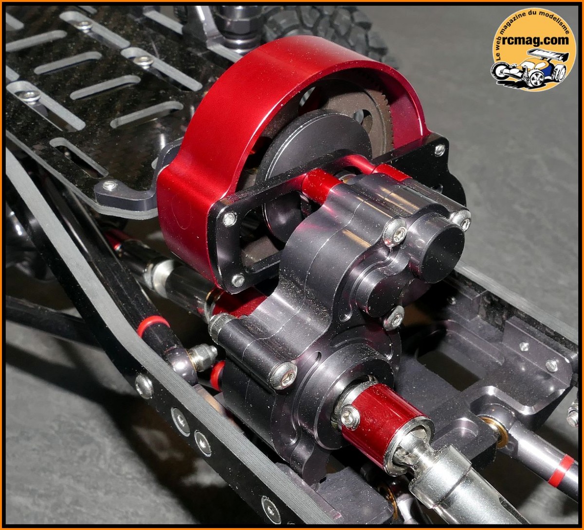

et pour les pieces type transmission, c'est compatible avec des marques du "commerce" ?
j'y connais rien en crawler mais la tendance actuelle c'est pas de charger l'avant ? accu ....

Si en fait ou tu passe l'accus sur l'avant ou bien le moteur, deux intérêts, mieux grimper ...mais aussi pouvoir libérer la partie centrale du châssis pour y mettre un intérieur, du coup beaucoup de châssis on le moteur avant et accu arrière Wink
Dans ton cas je me contenterai de passer l'accu devant et c'est tout Wink

sur le tien comme ça de visu... met ta boite radio à l'arrière ( selon la carro ) et met ton support d'accus devant, autrement en accus privilégie les shorty si tu roules en 2s, ils se logent plus facilement OK!

Pense à te faire des skids si tu veux garder tes ponts en état Wink
Sur le mien j'ai fait ça avec un bout de plaque d'immatriculation de voiture Laughing

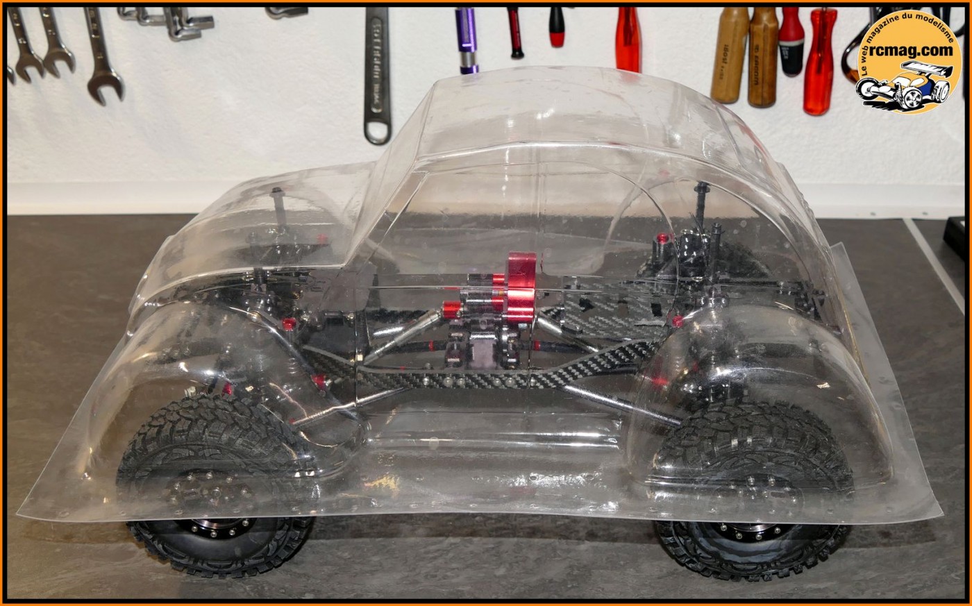

Pour la carrosserie je pense me diriger vers une cox OK!
là elle est posée en vrac mais elle devrait bien s'adapter

Ca risque de toucher un peu partout Confused Confused

normalement non
peut etre rouler français OK!

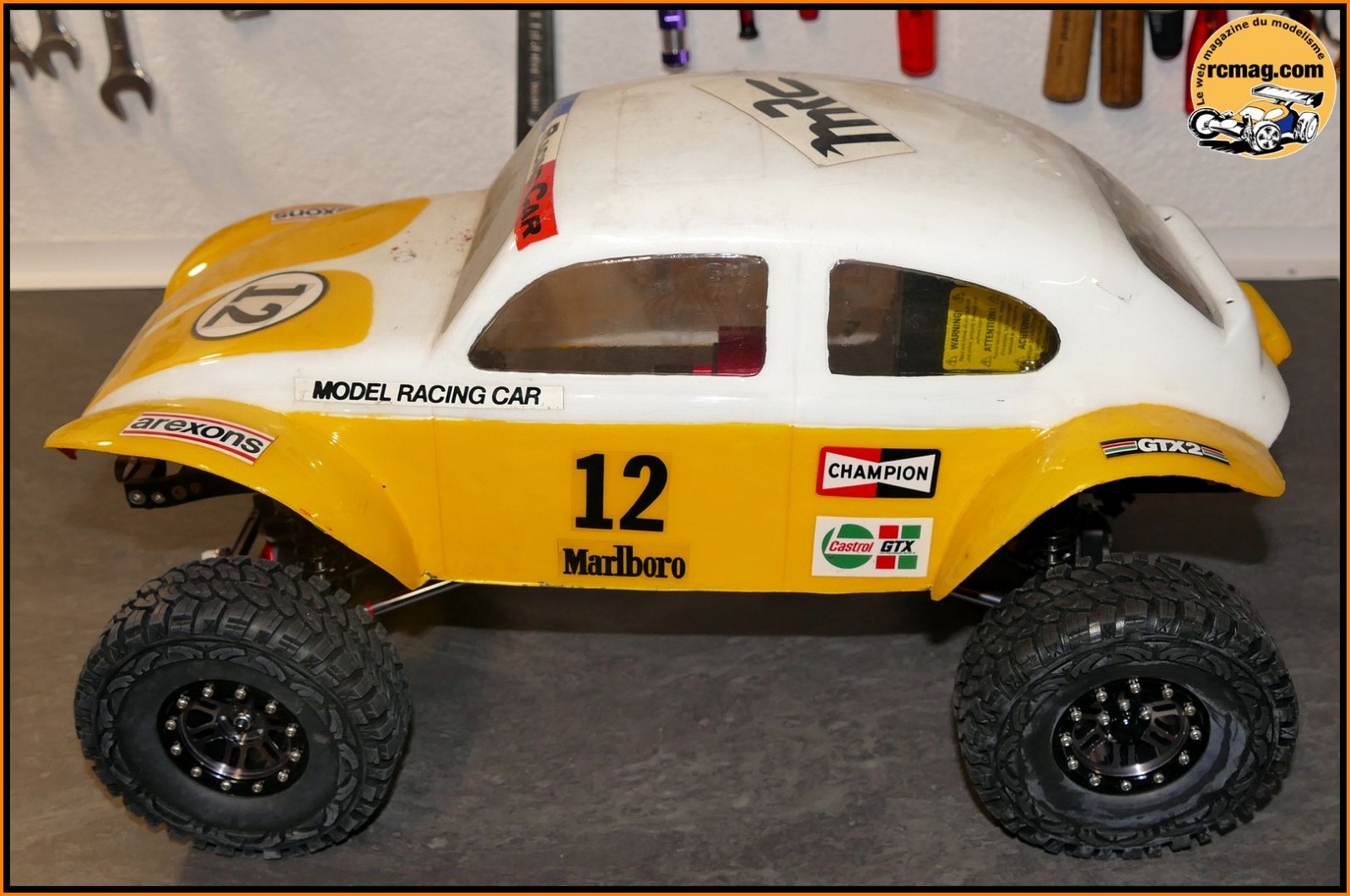

Fonce alors Smile
Au moins cela sera original

Ceux qui l'ont fait laisse souvent les ailes arrières tombantes pour couvrir une partie de la roue, ça fait sympa avec une déco type Dakar Smile
