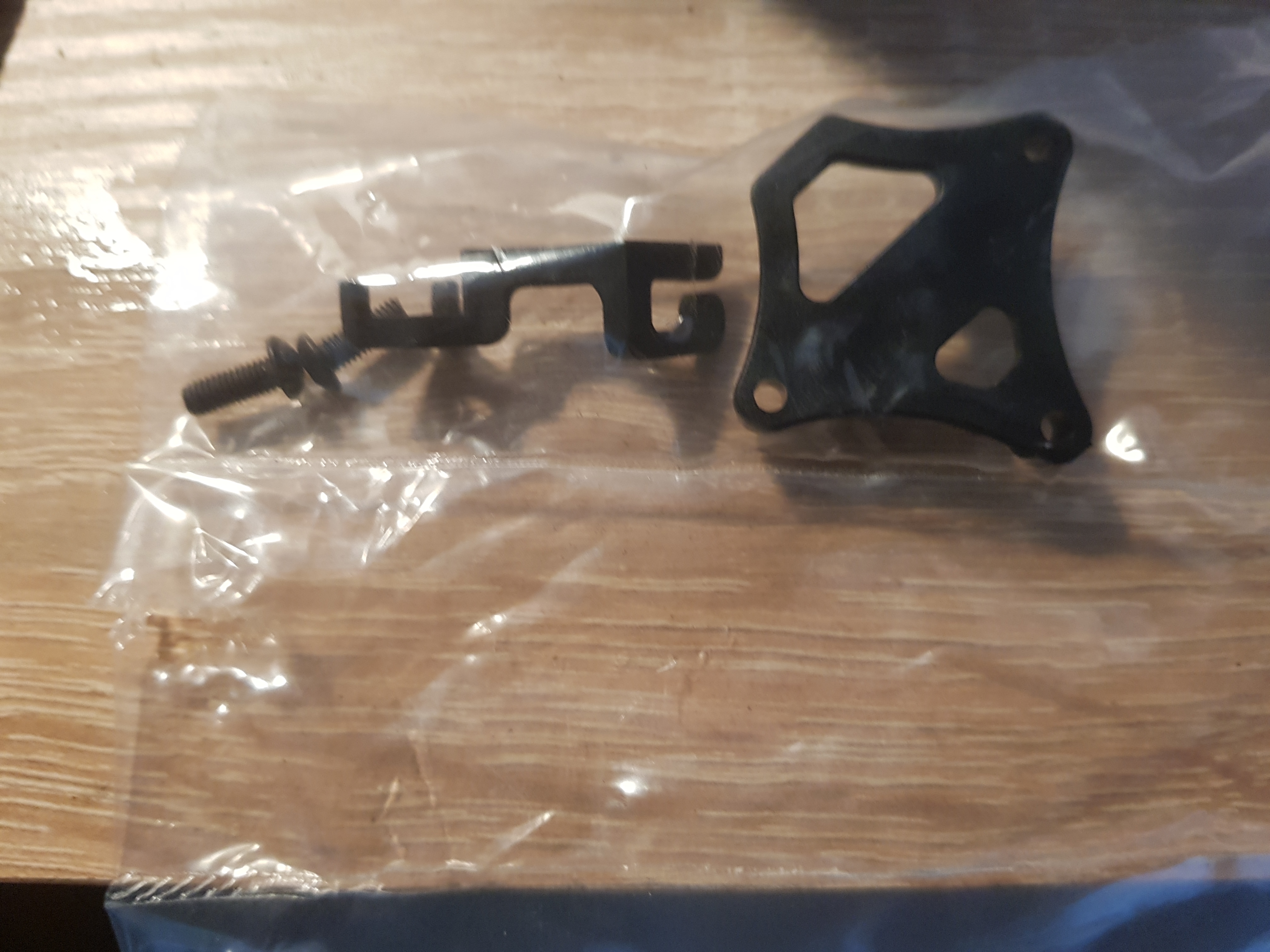

En fait c'est ces pièces qui me posent problème et dont je ne sais pas quoi faire...

il aurait été plus simple de commencer par la ....
ca aurait évité a certain de se lancer dans de grandes explications pour au final "juste" un support de puce de comptage ....

La piece de droite doit etre un support de puce
et celle de gauche semble etre des passe cable
Si tu bloque sur ca pas d’inquiétude rien de bien important _________________ CAV Viglain

Génial. Merci beaucoup pour votre aide. En effet j'ai réalisé en lisant vos commentaires que j'aurais dû commencer par là. Dsl pour le temps "perdu" même si j'ai quand même pu vérifier que ce que j'ai fais d'instinct était correct.
