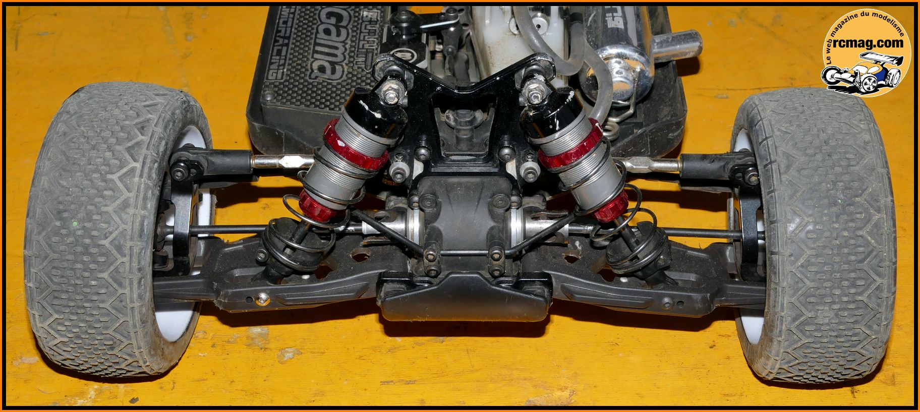

L'Agama A215sv est une évolution de l'A215 qui a déjà été présenté sur le forum de RCmag.
Nous allons découvrir ensemble les évolutions qui pour les plus visibles se situent au niveau du train avant et des sorties de différentiels.

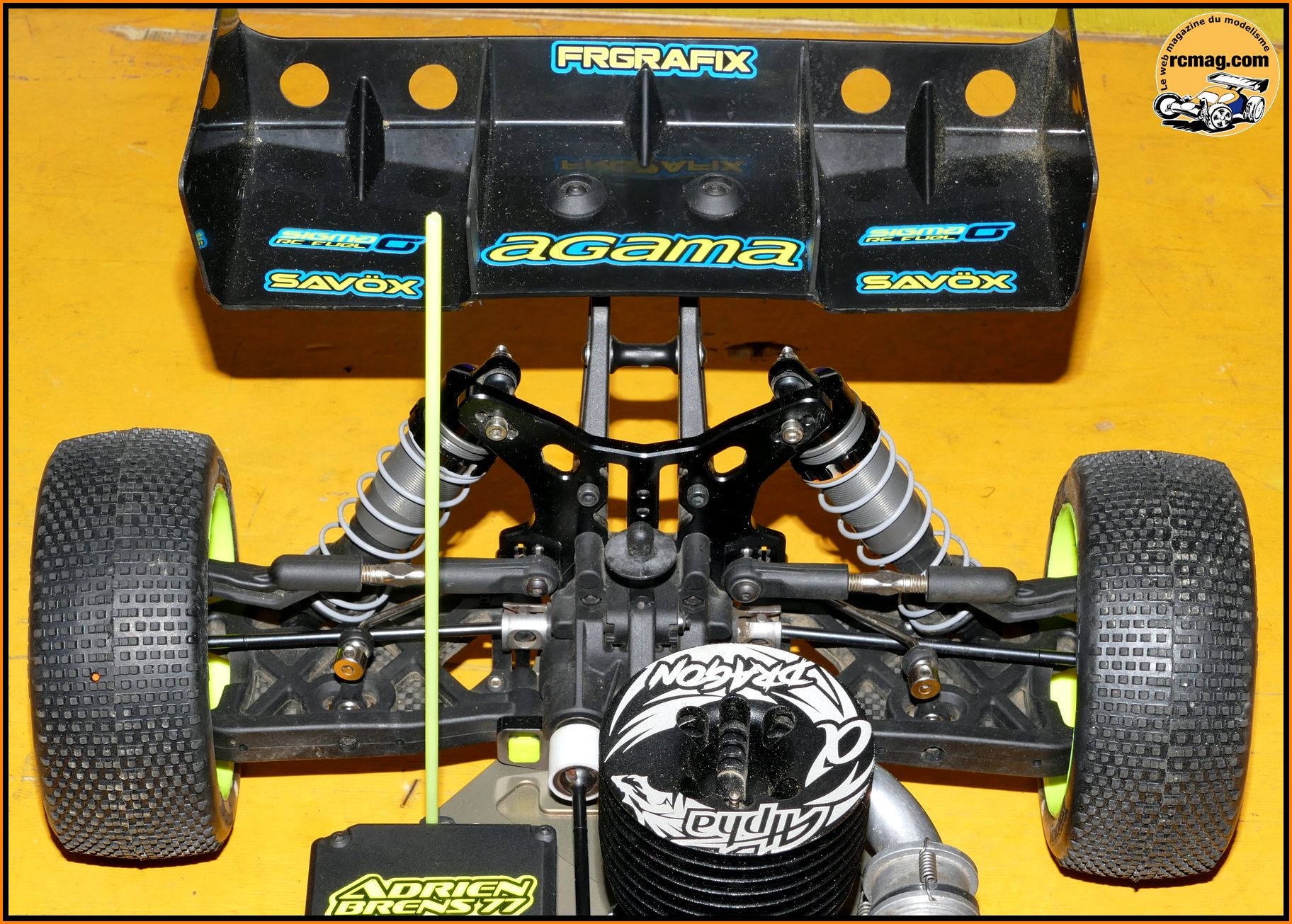

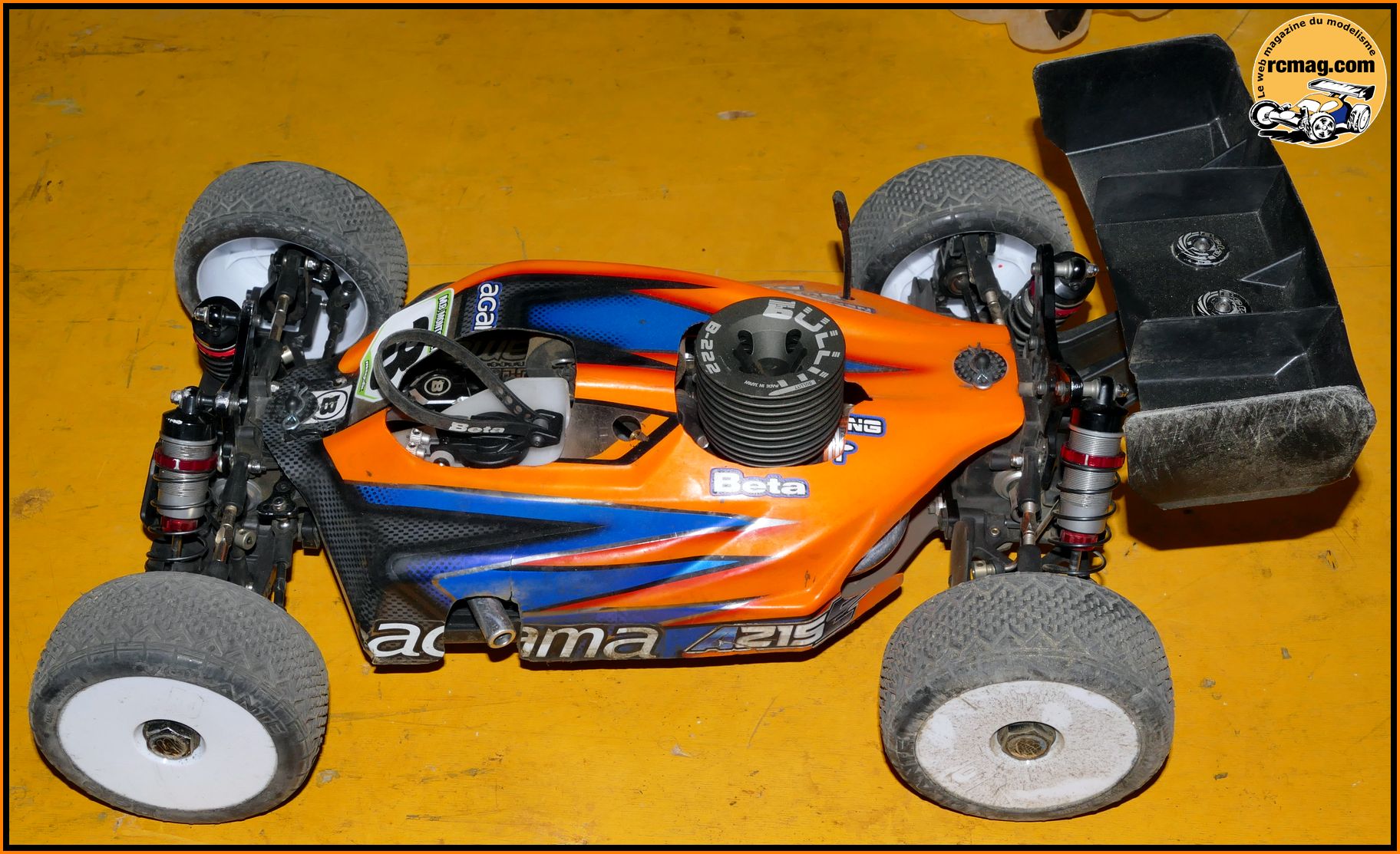

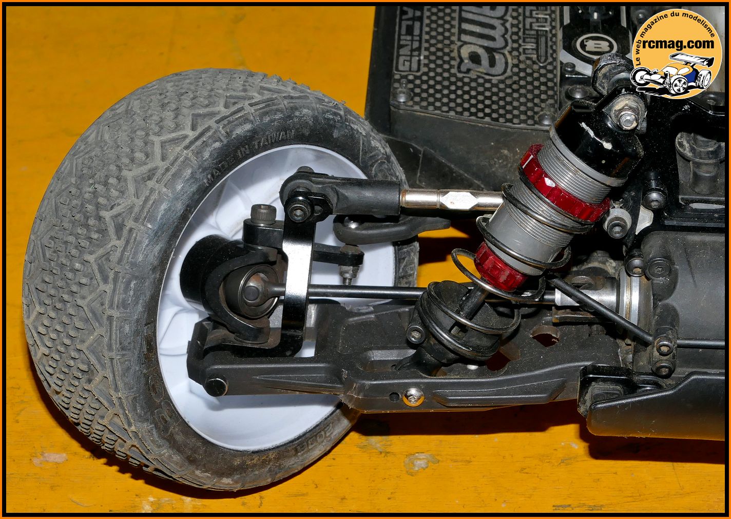

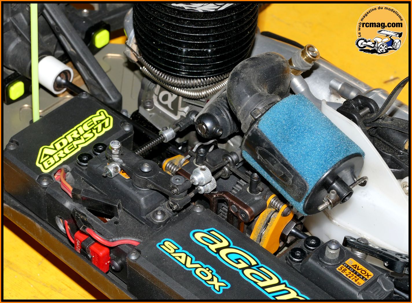

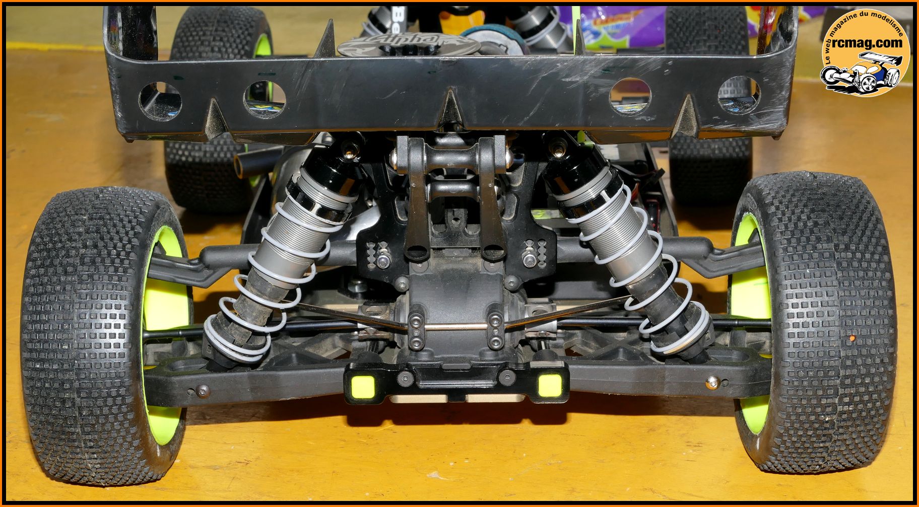

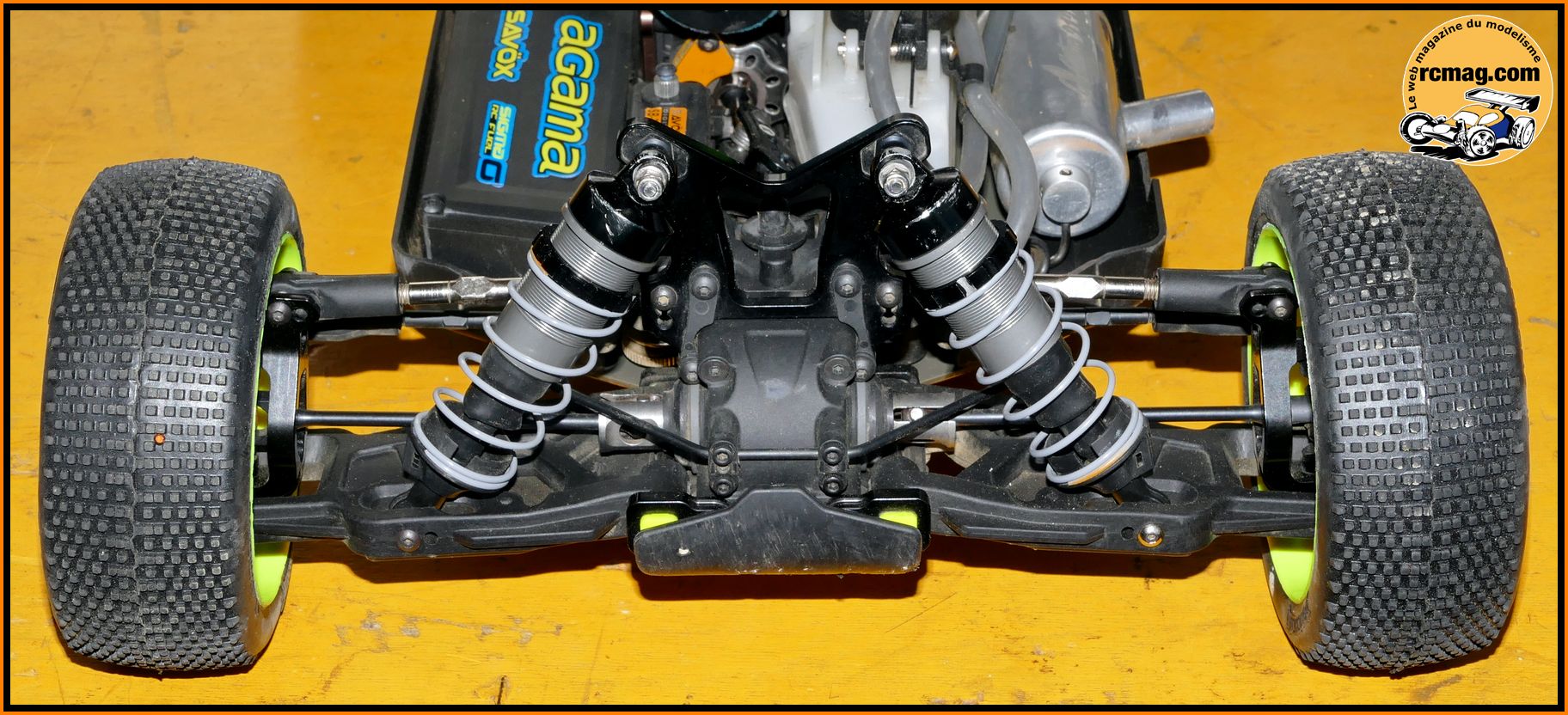

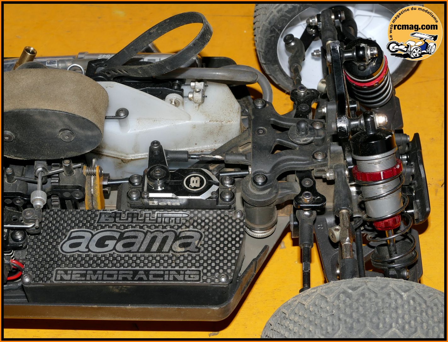

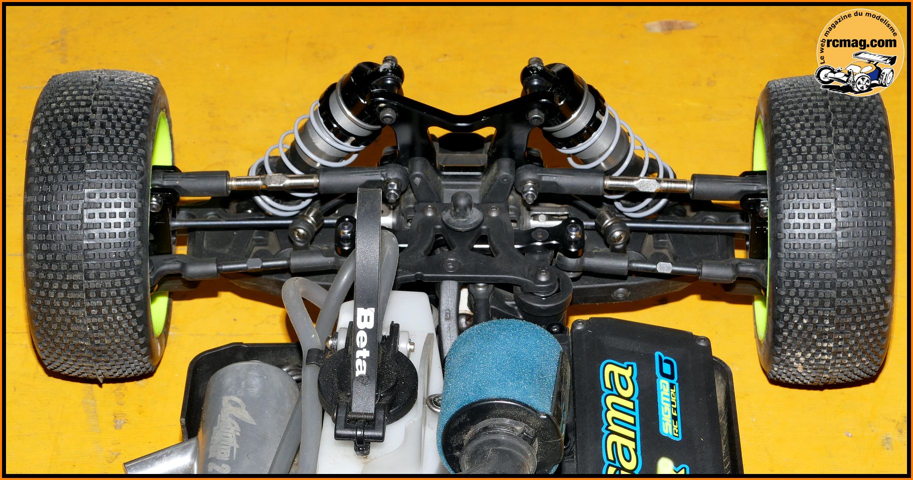

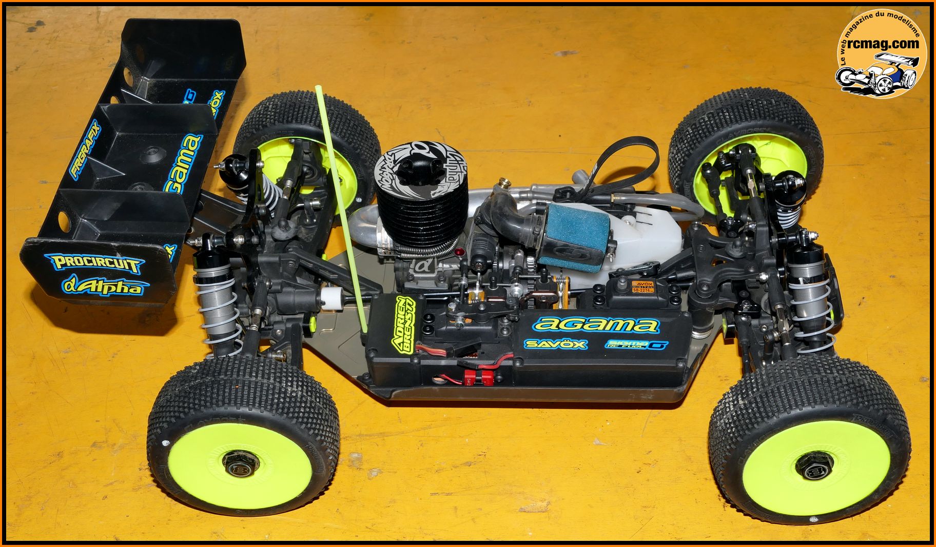

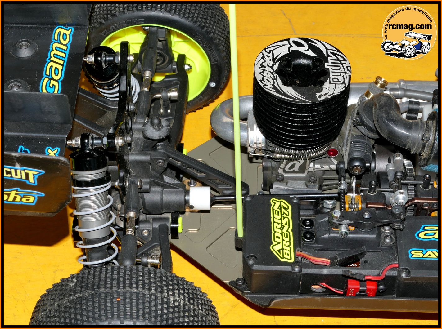

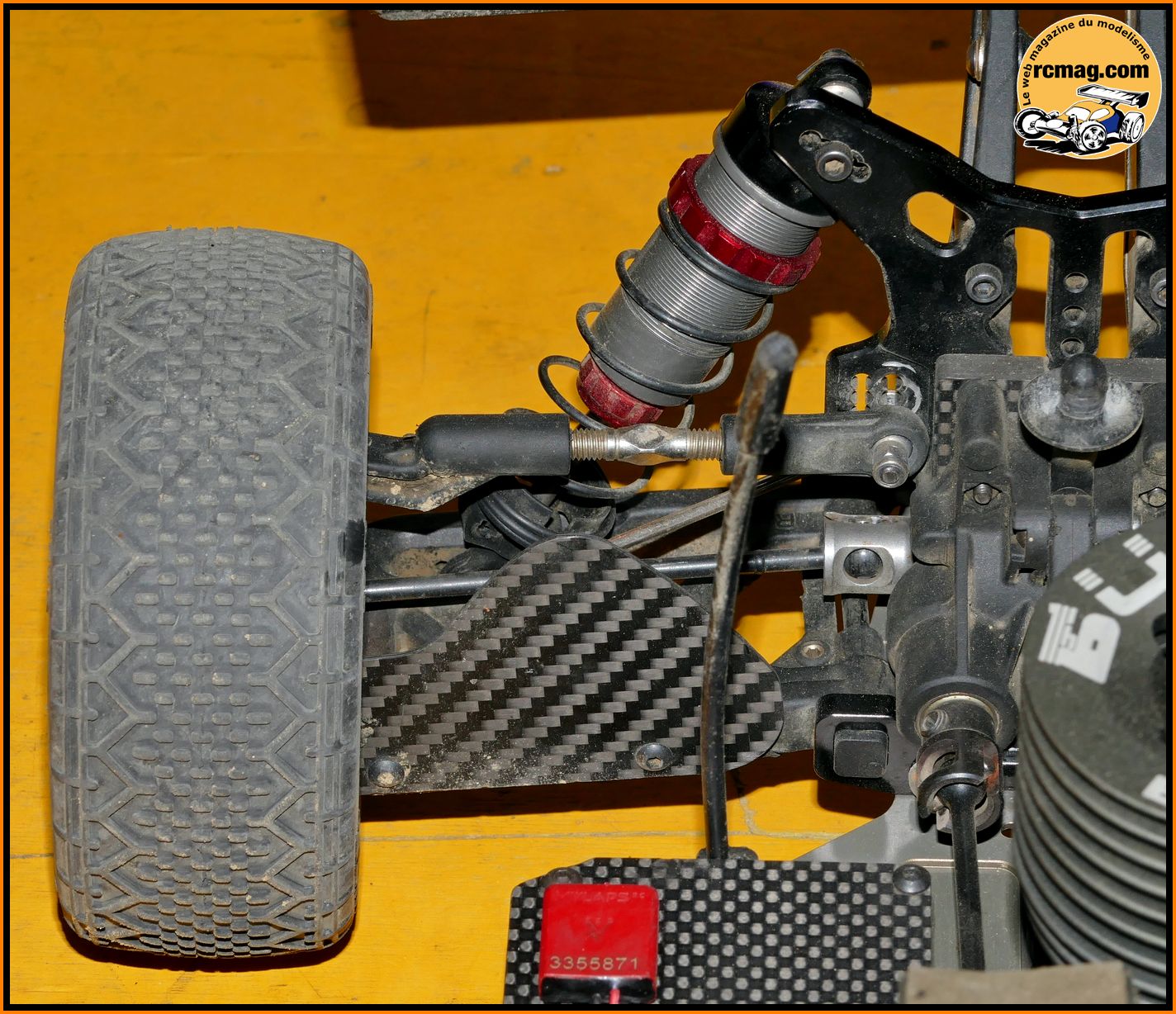

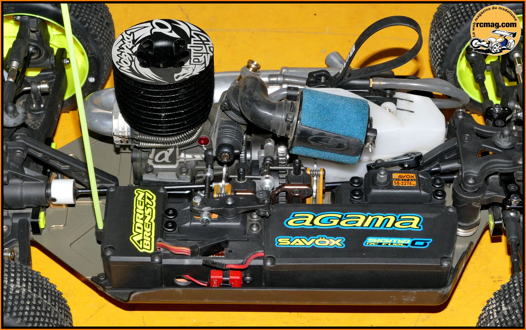

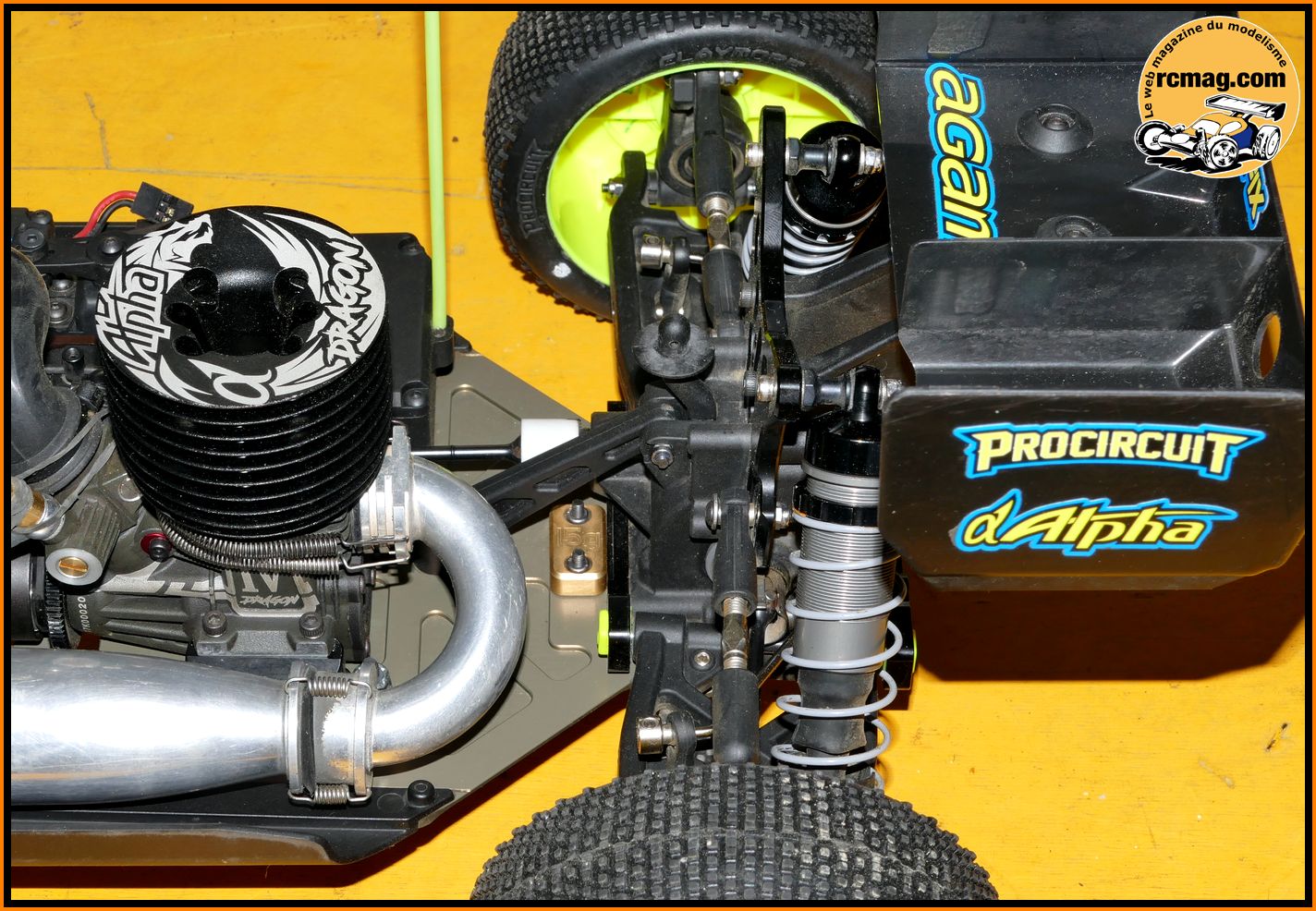

Celui d'Adrien Brens qui fait un très beau début de saison avec un début remarqué au GP de Montpellier 2018 et une victoire au GP de Castres.
A signaler l'utilisation de l'aileron Beta, des nouveaux ressorts gris et des plaques carbone sur la triangulation.

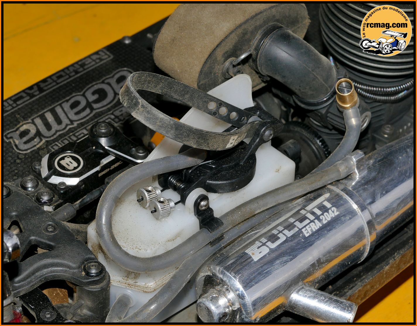

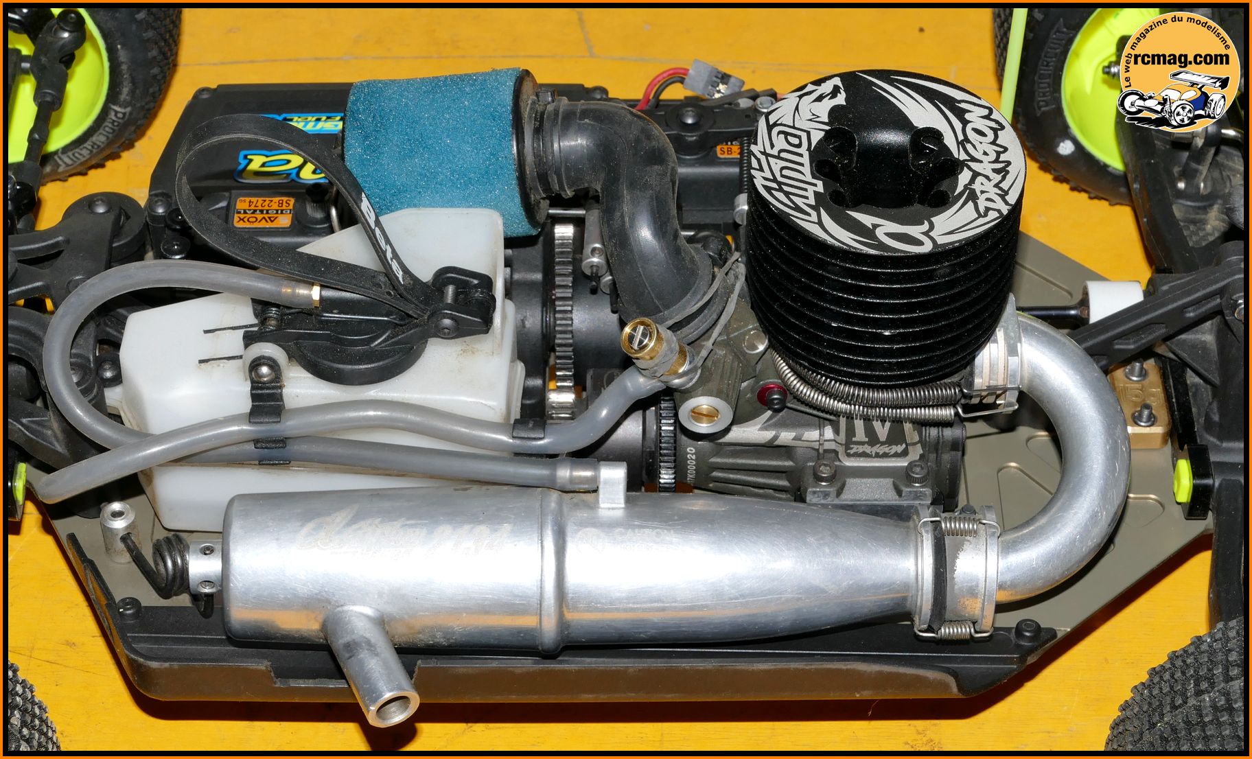

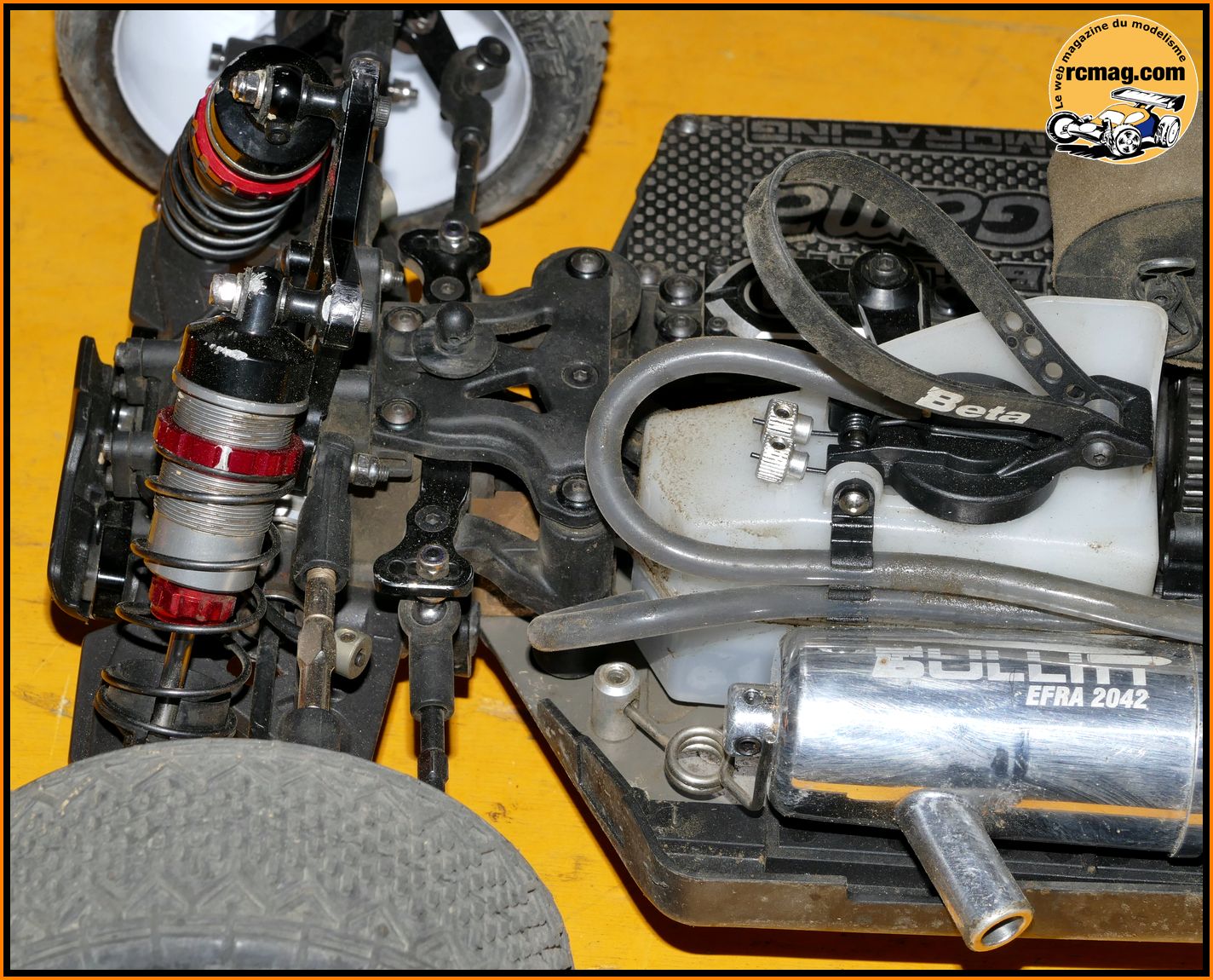

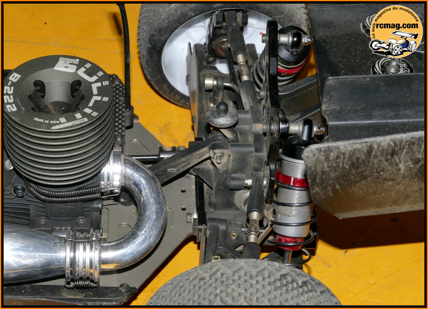

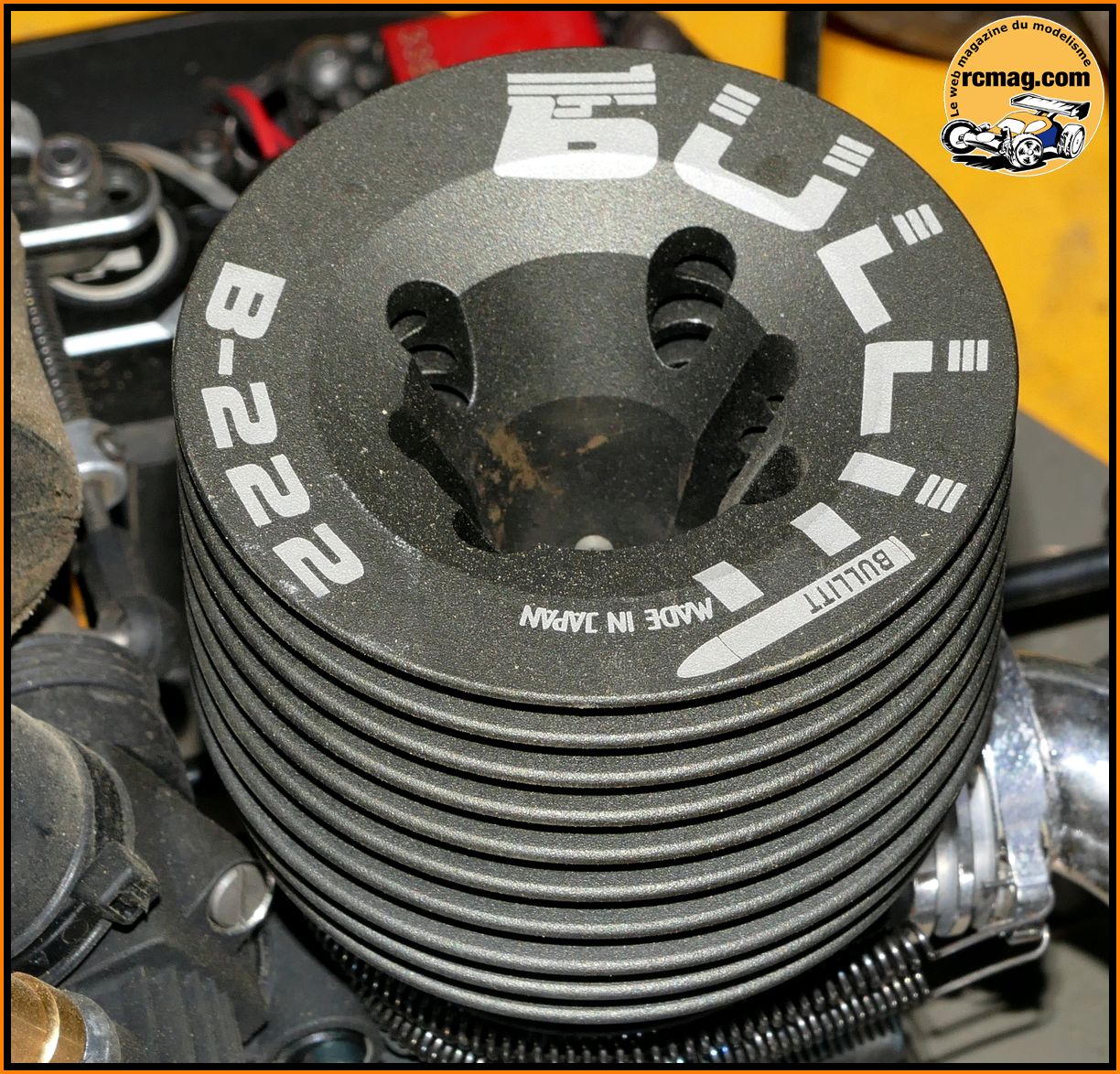

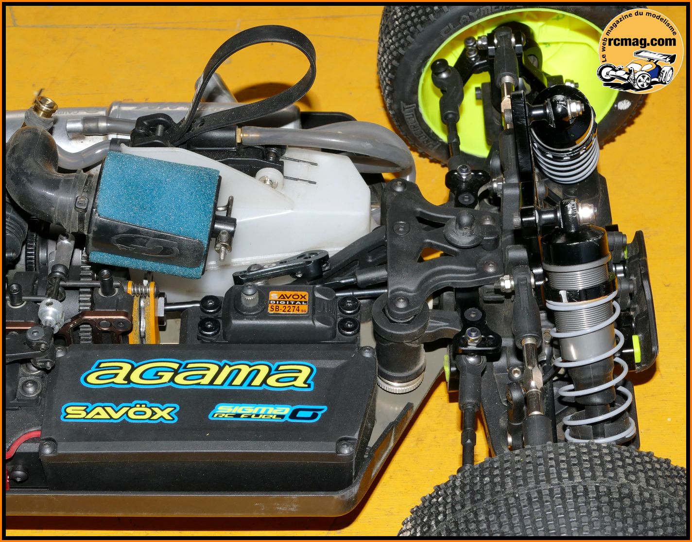

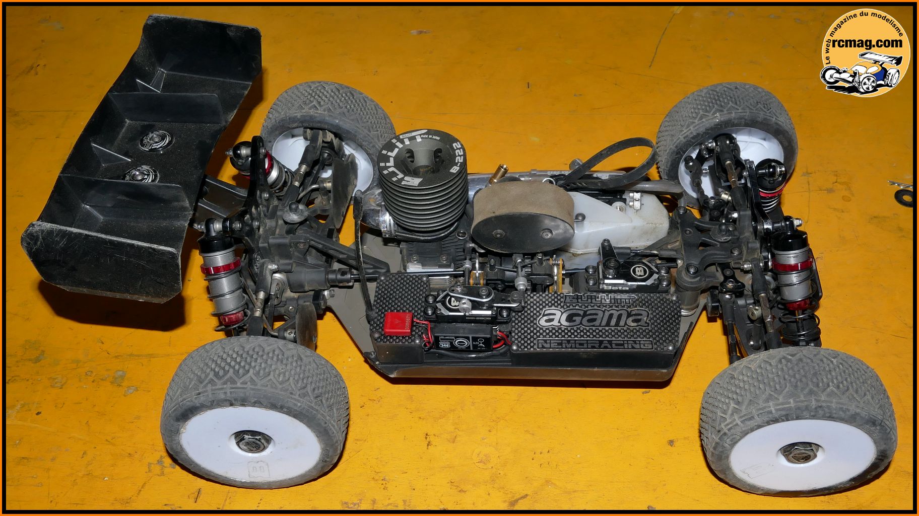

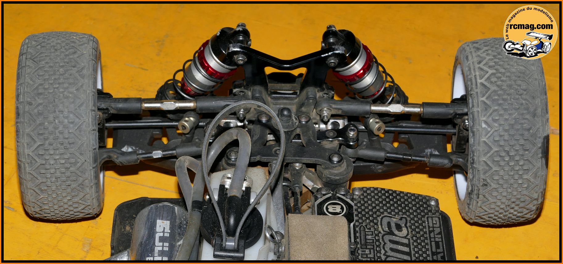

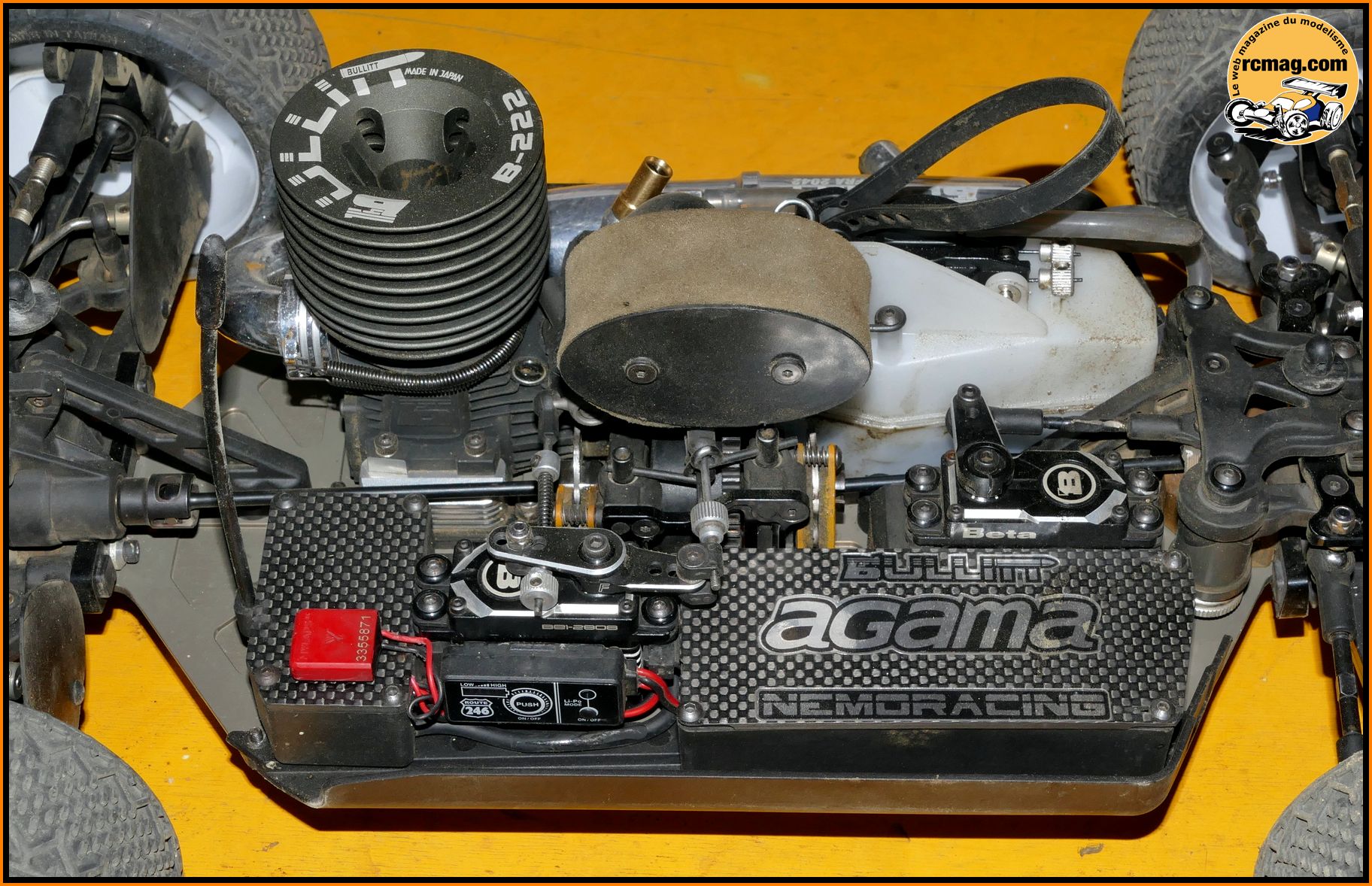

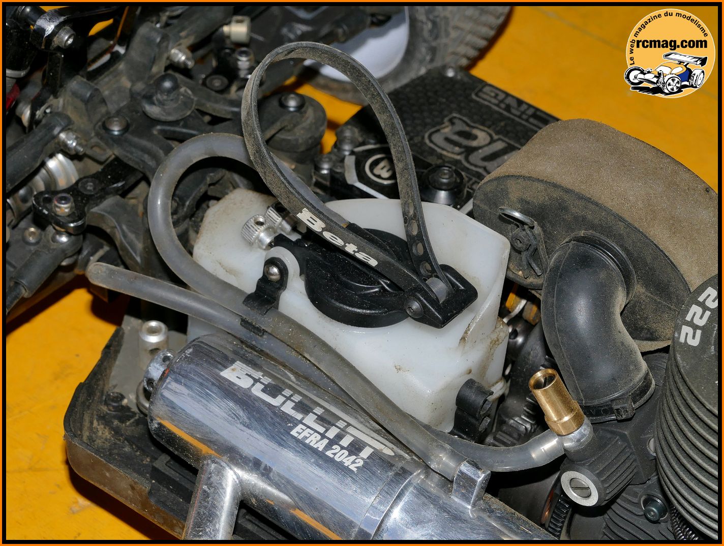

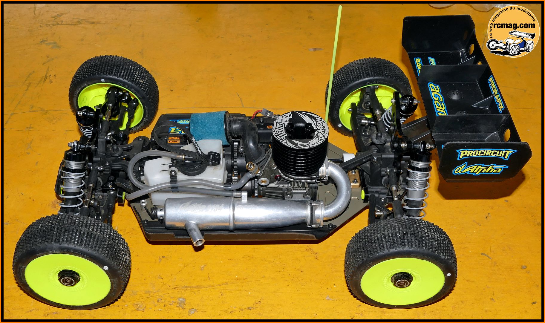

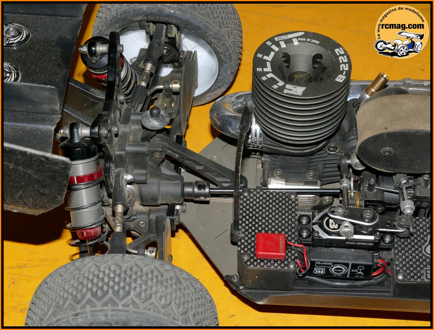

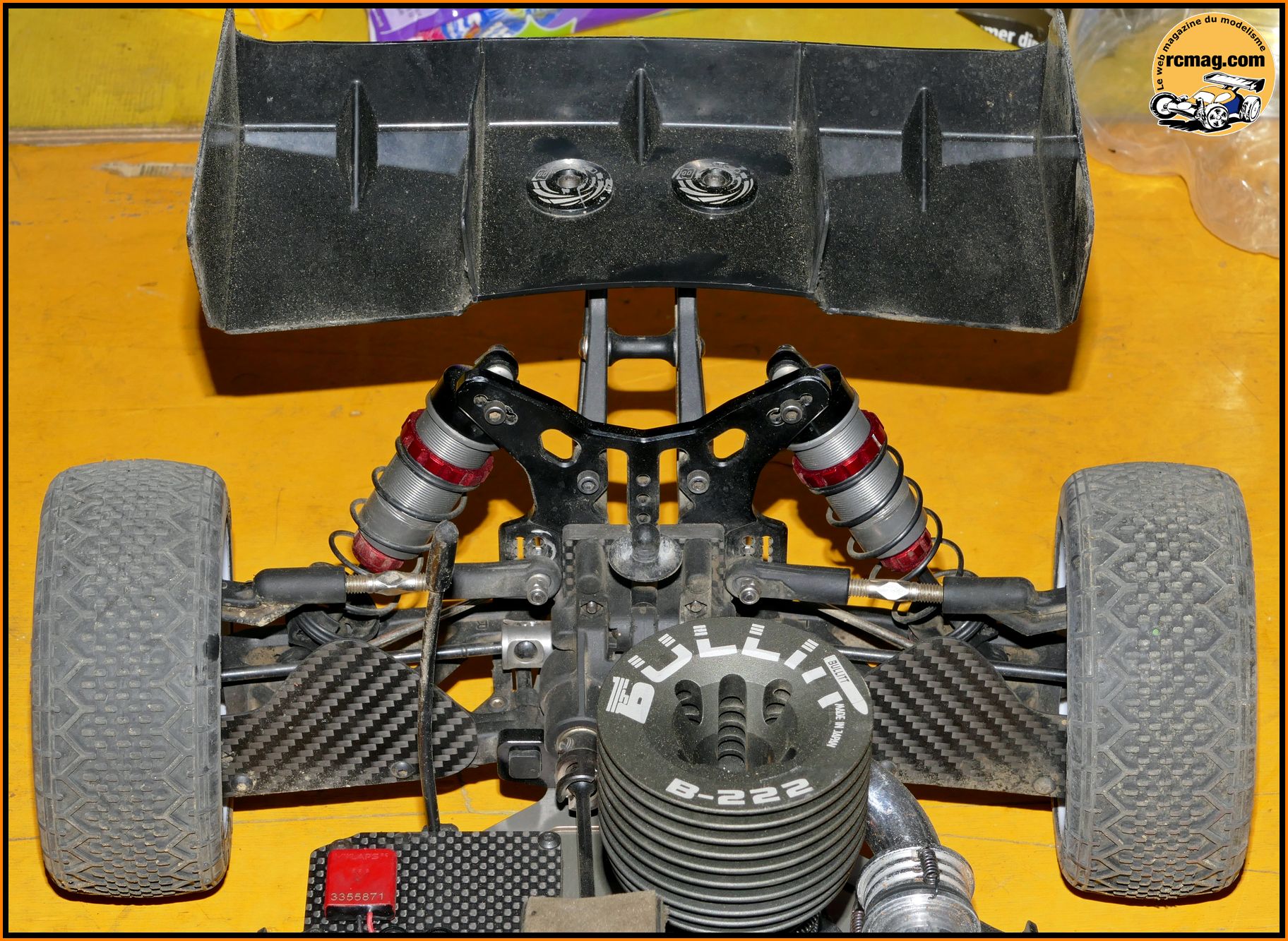

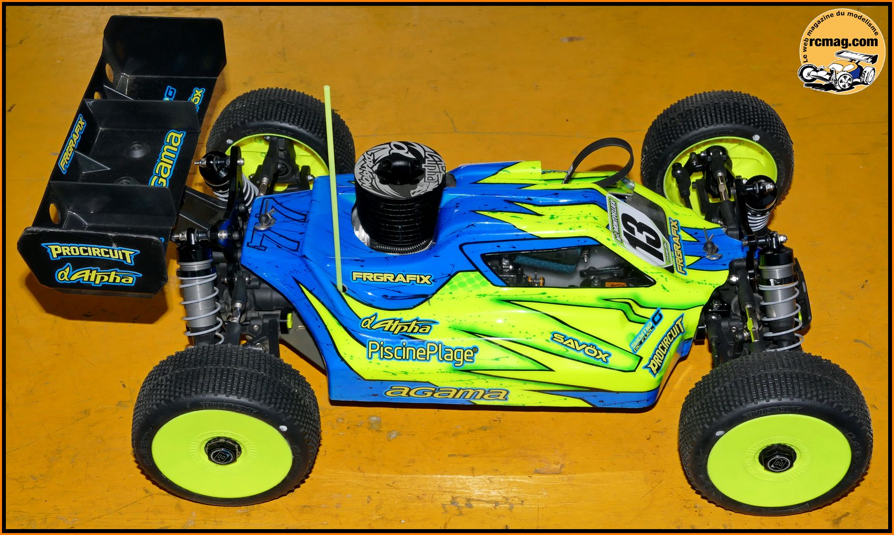

L'Agama A2015sv de Jon Hazlewood ( le boss de NémoRacing ) motorisé par un Bullitt B-222 avec son échappement 2042, servos et pneus Beta.

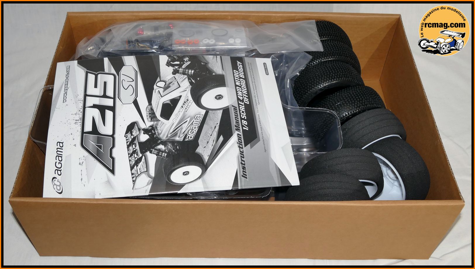

La boite de l'Agama A215, on peut voir que comme la plupart des voitures, cela est fabriqué en Asie, ici à Taiwan.
Information inhabituelle sur la boite, le kit est livré avec des pneus Beta, un bon point.

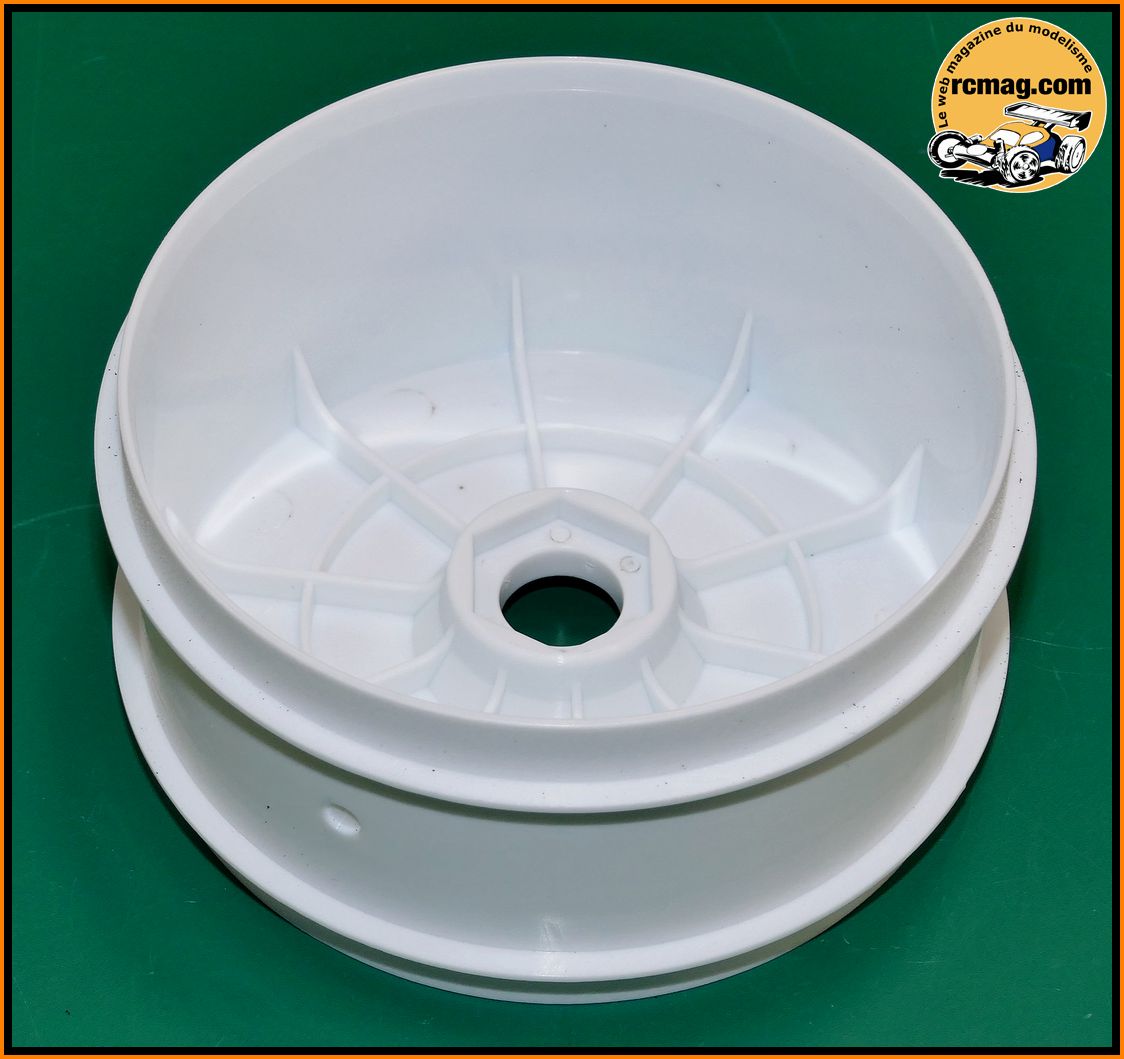

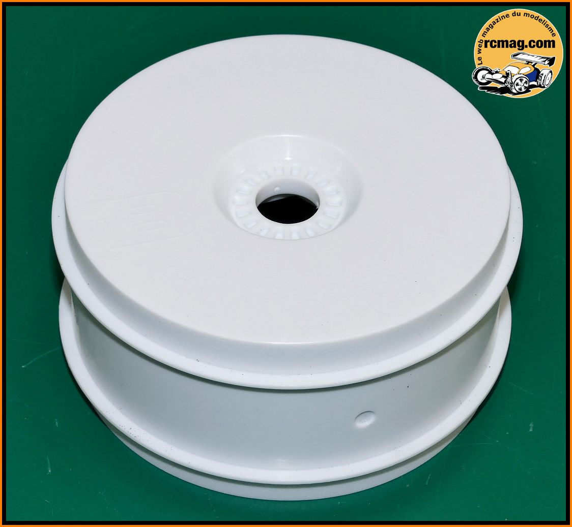

Les jantes blanche livrées avec le kit.

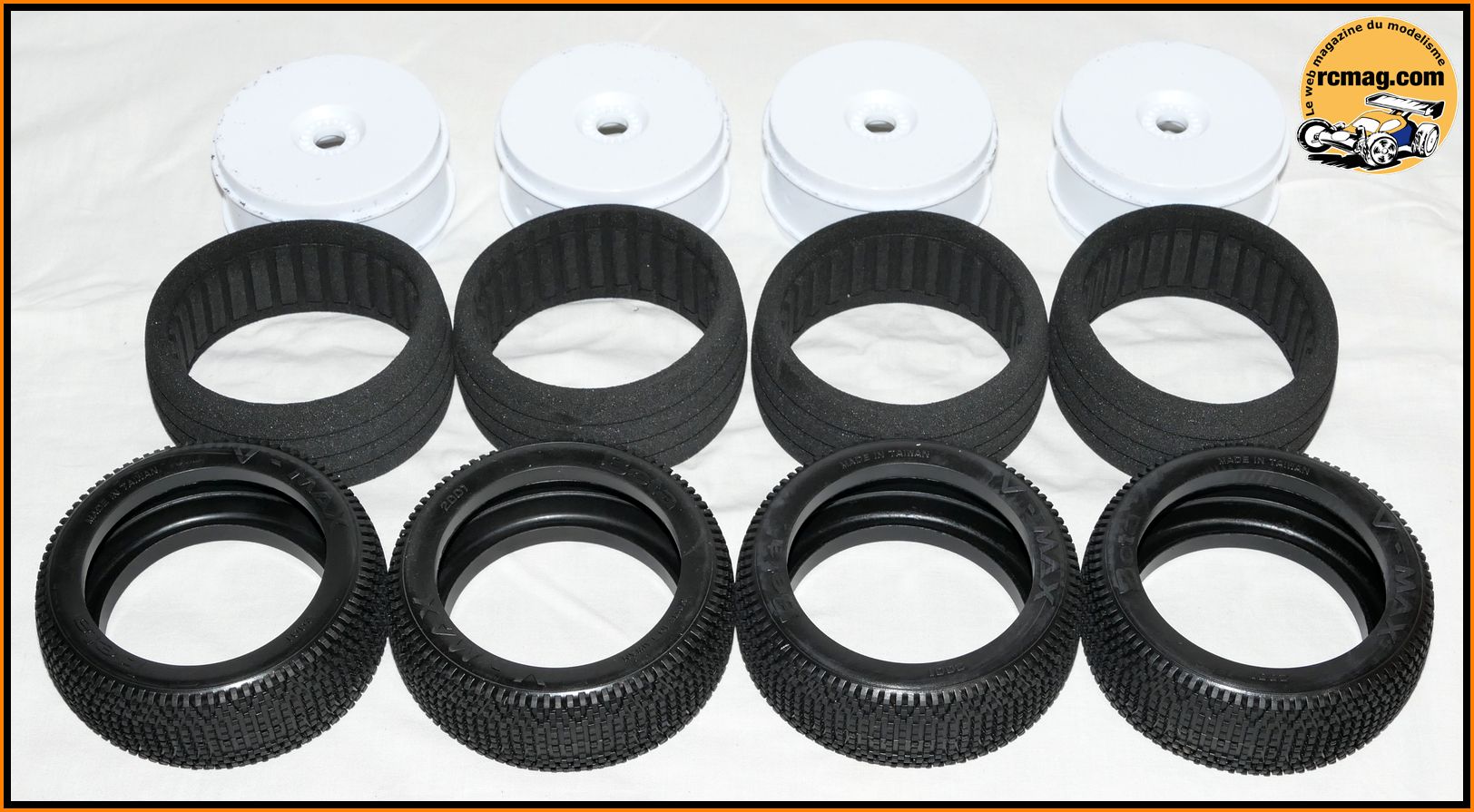

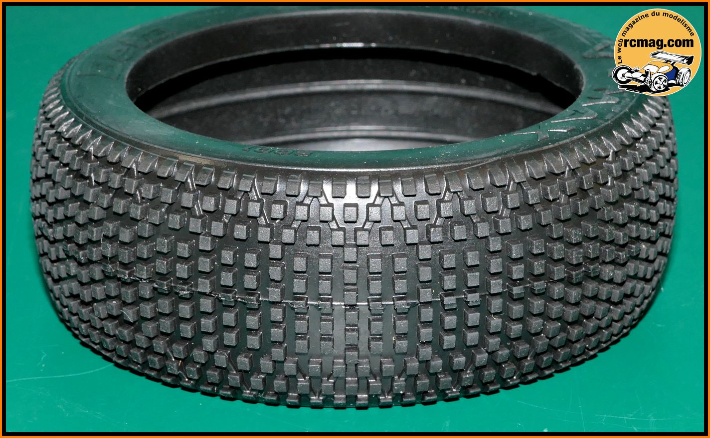

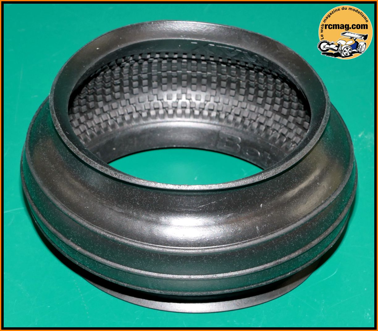

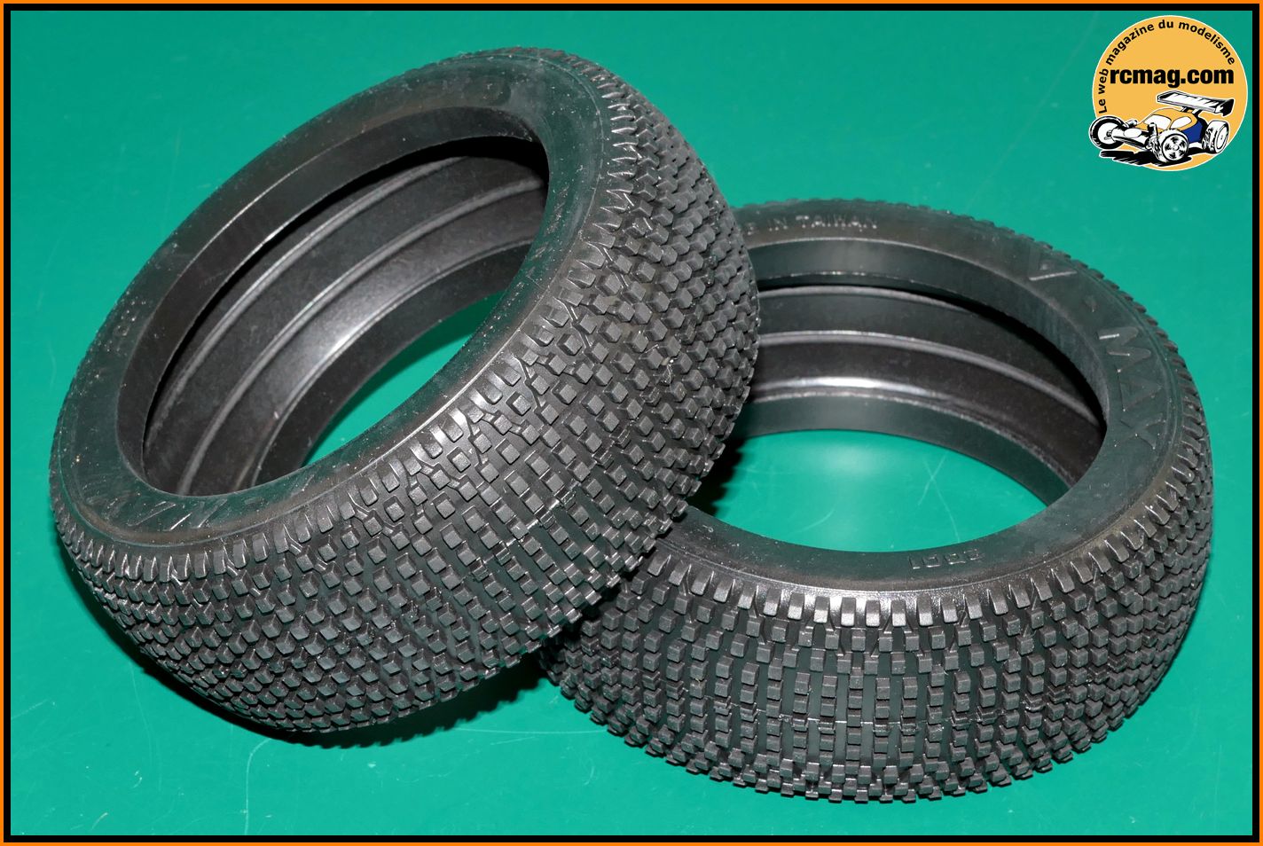

Les pneus Beta V-Max livrés avec le kit, la gomme est assez tendre mais je n'ai pas trouvé d'indication pour les identifier ( soft ou super soft ).

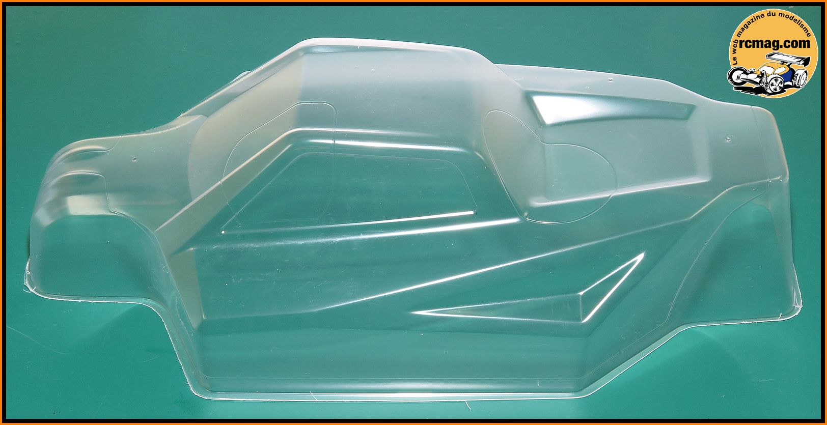

La carrosserie à cabine avancée est livrée avec ses caches pour les vitres.

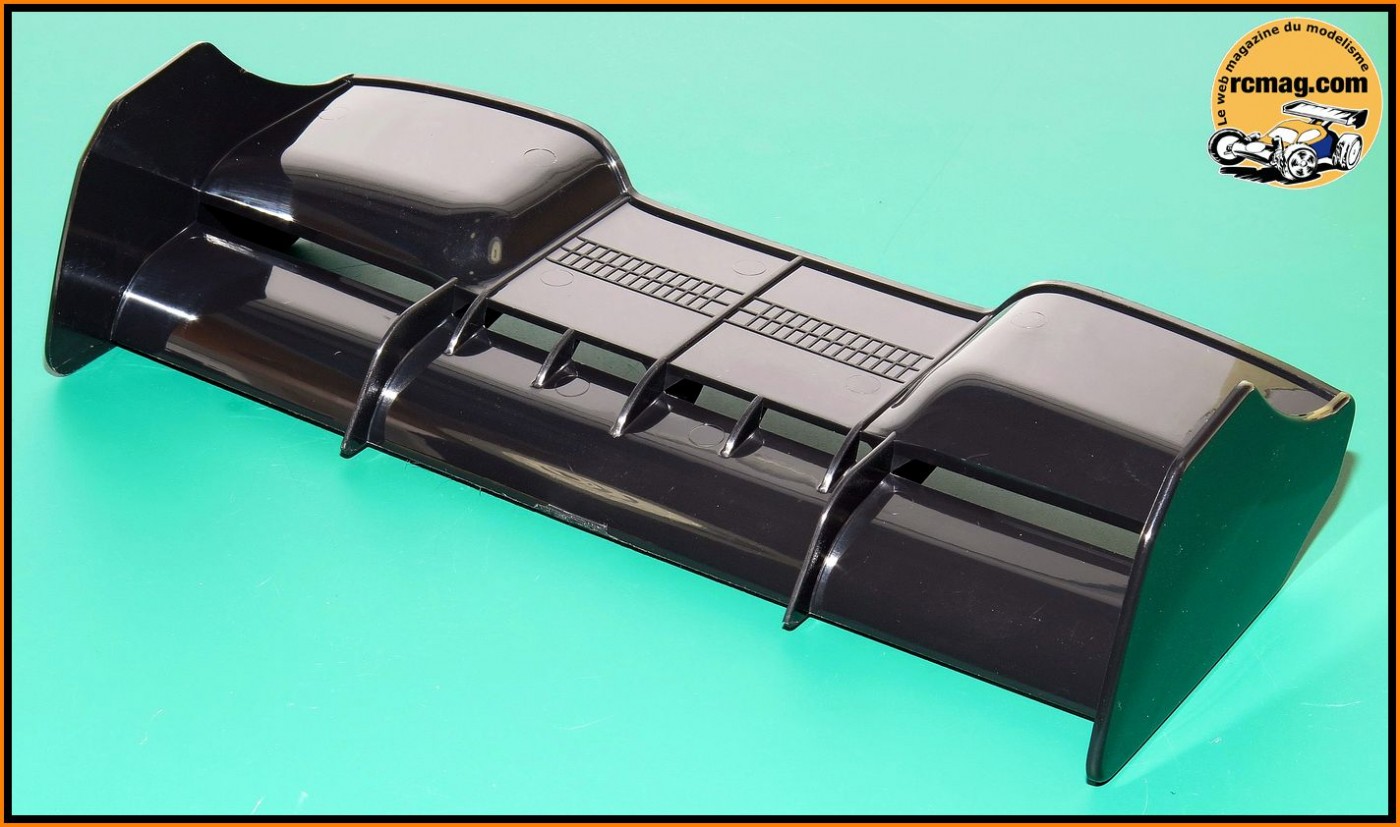

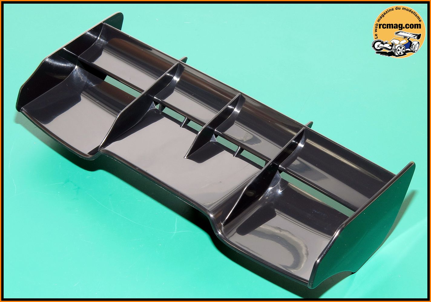

L'aileron aux formes moderne, son poids est de 54gr.

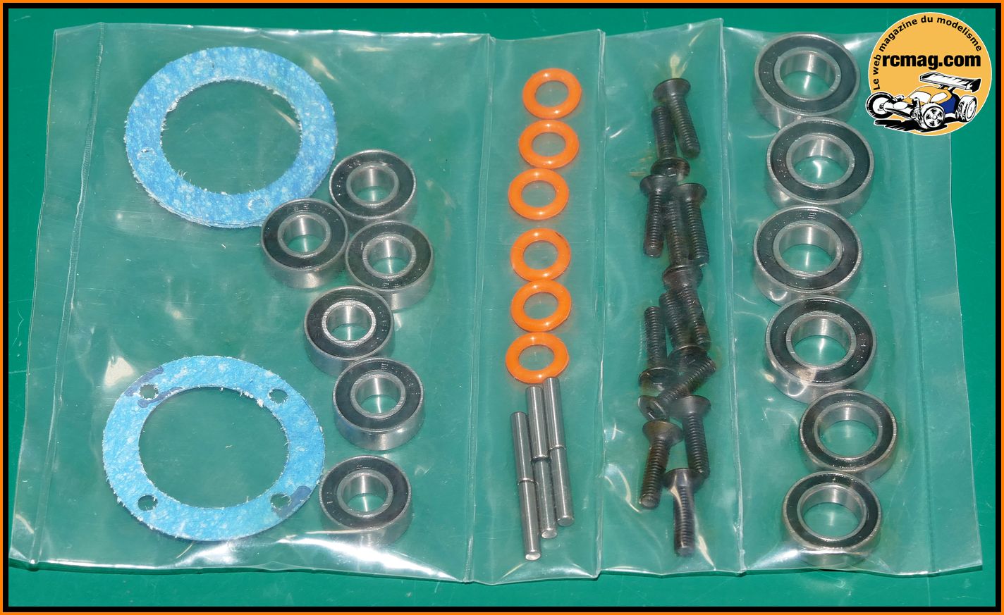

Les pièces sont emballées dans des sachets par étapes de montage et repérées par des lettres.
Pratique, les éléments sont séparés dans les sachets.

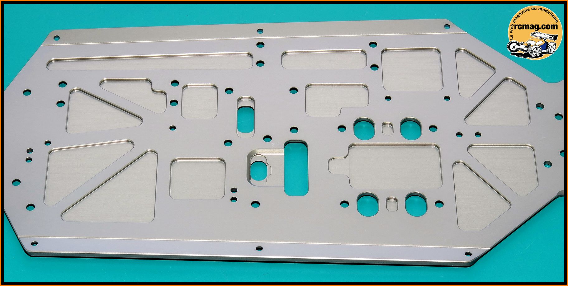

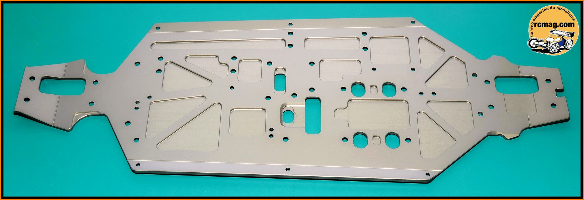

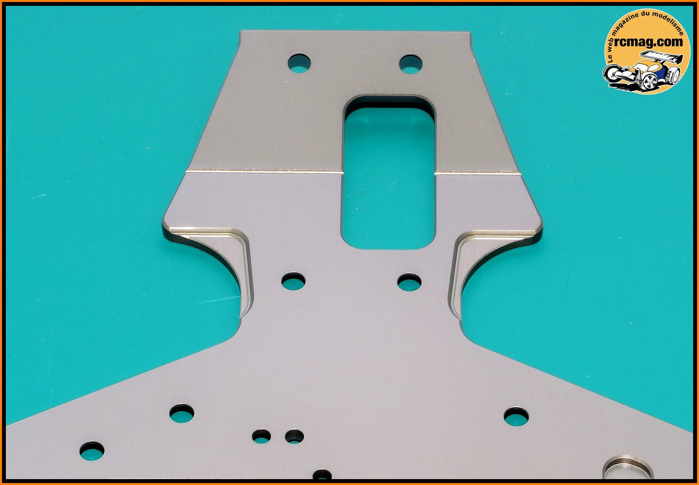

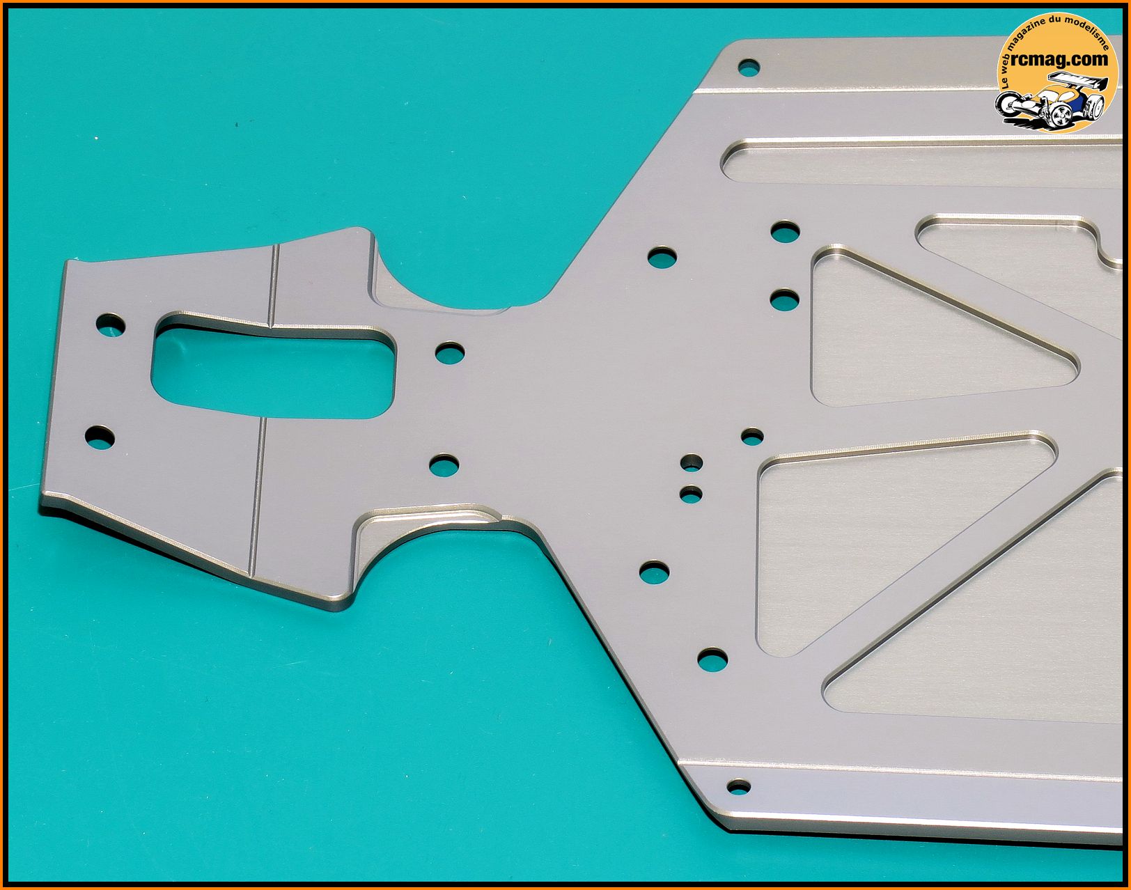

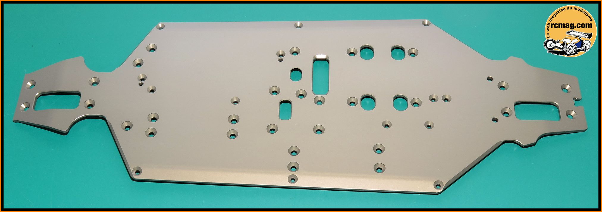

Le châssis de 286gr et d'une épaisseur de 3mm. Il est plus large que sur les versions précédentes ( 15 cm )
C'est une belle pièce avec de nombreux fraisages d'allègement ...
Un bon point, les vis moteur seront entièrement noyées dans l'épaisseur du châssis.

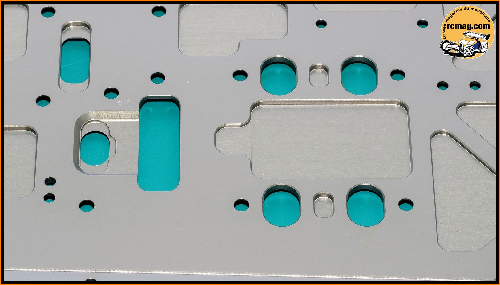

Sous le moteur et la cloche d'embrayage on retrouve des fraisages.
Un très bon point, les vis moteur seront entièrement noyées dans l'épaisseur du châssis.

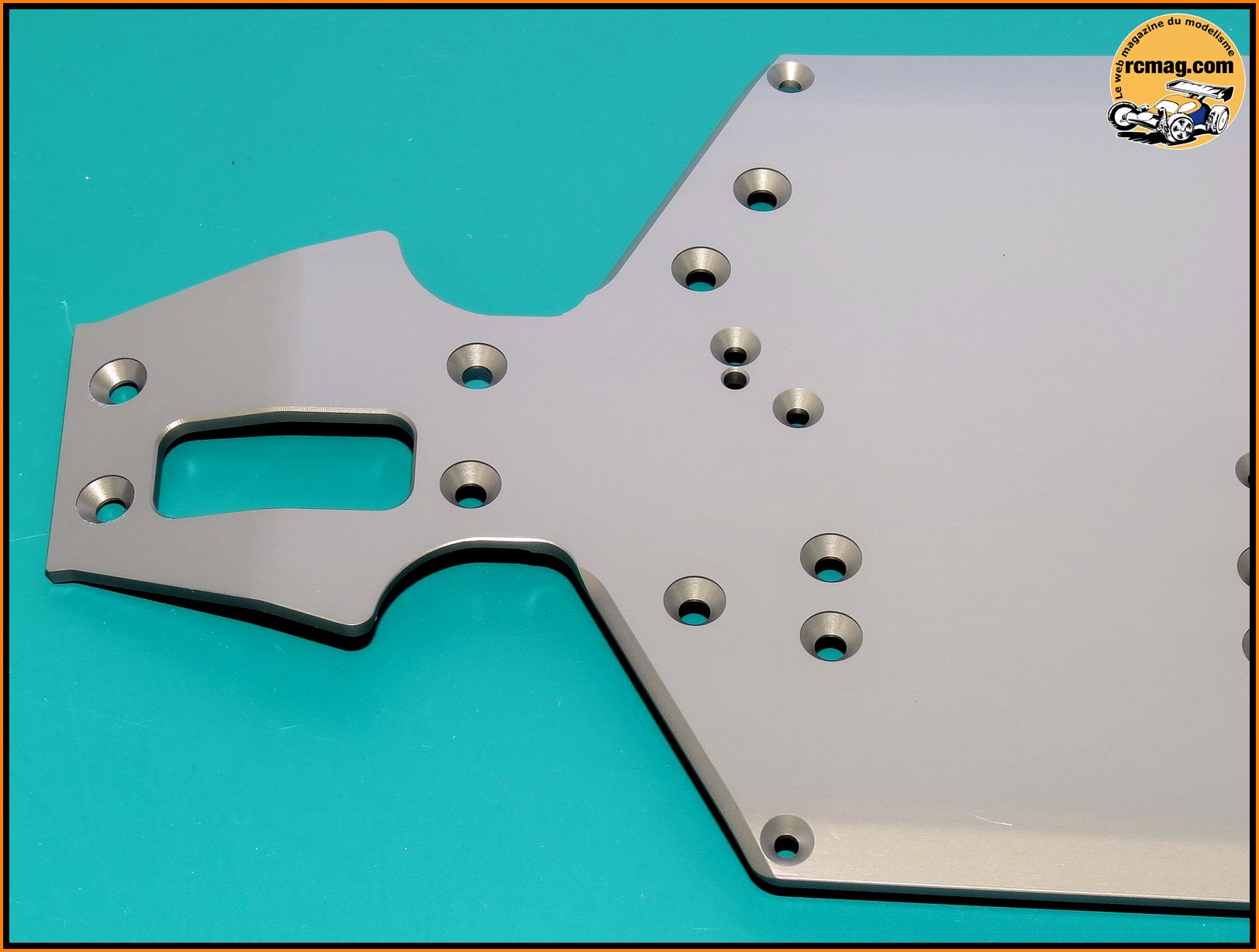

Sur l'avant on peut voir le fraisage ou va s'encastrer la cellule et le châssis qui est biseauté sur les cotés.
A signaler que le châssis sera protégé à l'avant par un pare choc "enveloppant".
Une particularité, la pliure du châssis qui commence au milieu de la cellule avant.
