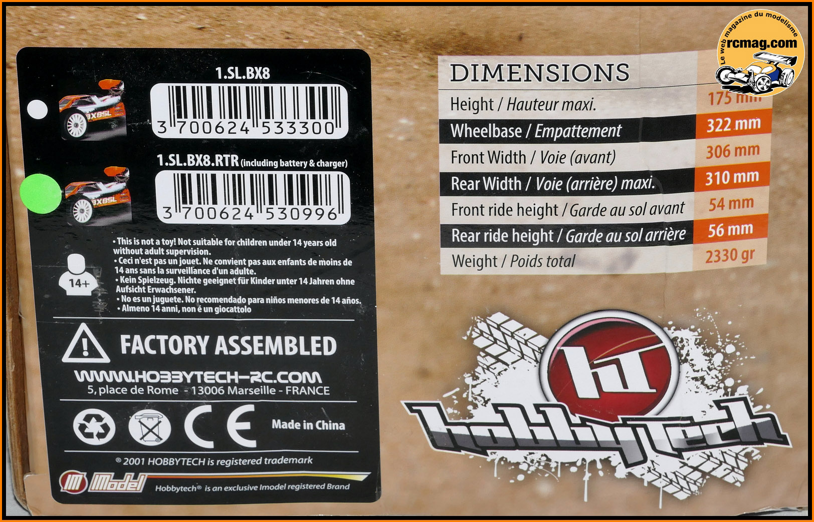

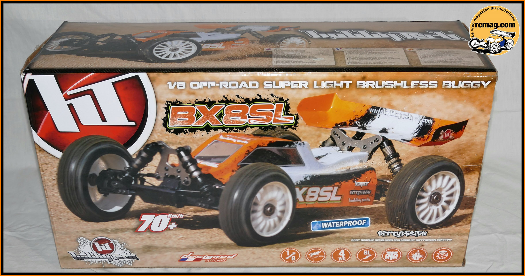

La boite de l'Hobbytech BX8SL avec la mise en avant de ses principales caractéristiques. Sur les cotés de la boite on retrouve de nombreuses informations.
Caractéristiques techniques
Contrôleur KONECT 80Amp SCT WP 2-3S Li-Po
Moteur KONECT 2750Kv brushless taille 3660
Servo KONECT 17Kg .14s pignon métal
Batterie 3S (11.1V) 3600Mah
Chargeur 220v 2s/3s
Télécommande Konect 2,4Ghz
Cardans avant type CVD en métal
Amortisseurs hydrauliques entièrement en aluminium
Différentiels avant et arrière en métal
Tube de transmission central an aluminium « anti flex »
Boite de réception étanche
Support moteur réglable en aluminium usiné
Barre de direction réglable en aluminium usiné
Support d’amortisseurs avant et arrière en aluminium
Barre anti-roulis avant et arrière
Entièrement monté sur roulements à billes
Entièrement monté sur biellettes à pas inversé
Carrosserie réalisée et développée par BITTYDESIGN.
HobbyTech BX8SL - Dimensions :
• Hauteur maxi. : 175 mm
• Empattement : 322 mm
• Voie avant maxi. : 306 mm
• Voie arrière maxi. : 310 mm
• Garde au sol avant : 54 mm
• Garde au sol arrière : 56 mm
• Poids total : 2330 gr

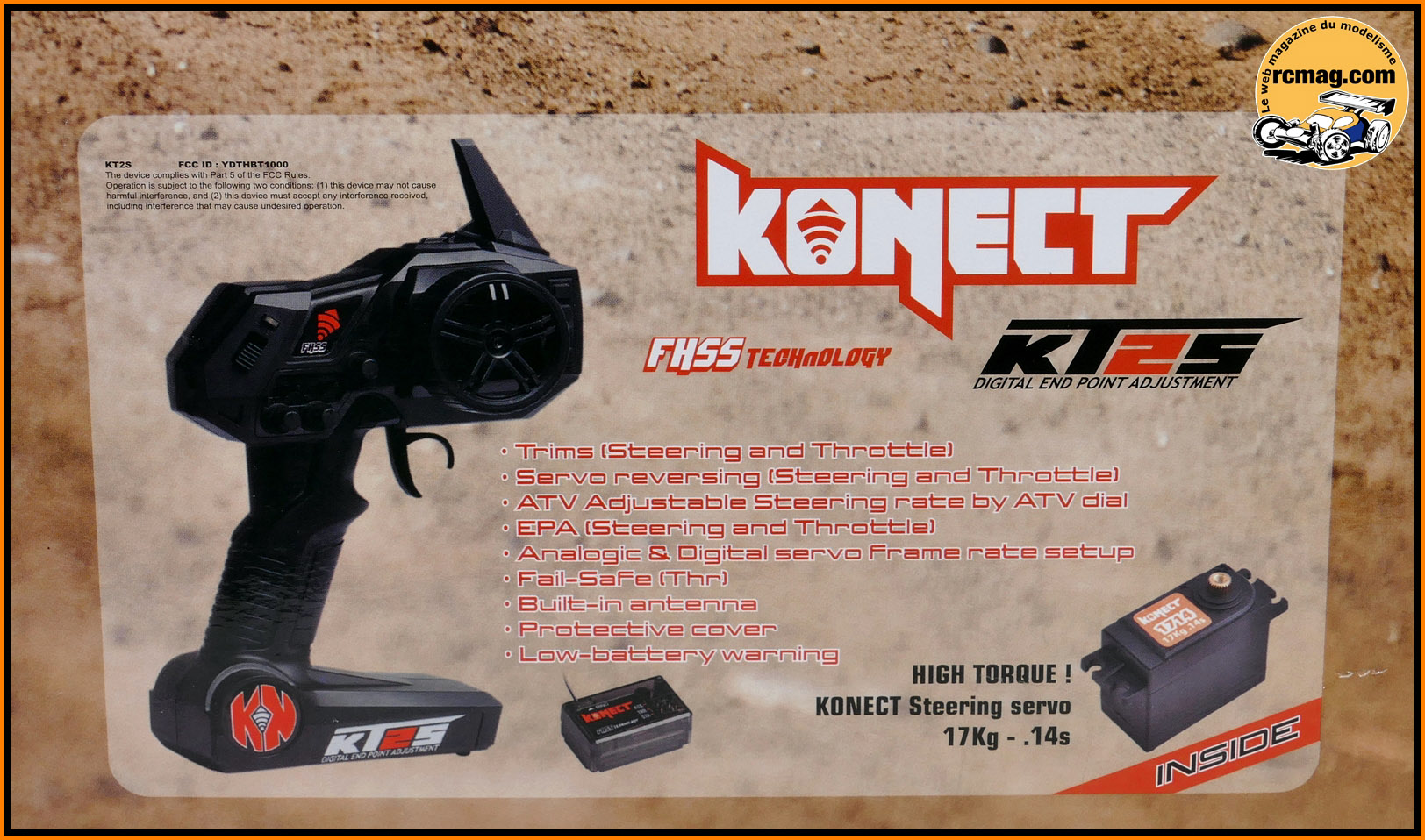

La radio Konect KT2S et le servo à pignons métal d'une puissance respectable de 17kg.

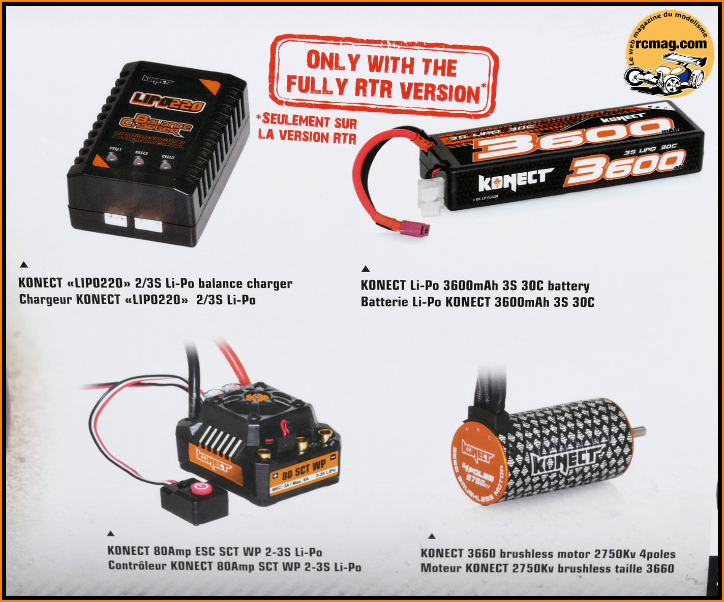

Le chargeur 220v Lipo 2/3s, la batterie Konect 3600mAh 3s 30c, le contrôleur Konect 80Amp et le moteur Konect 2750kv.

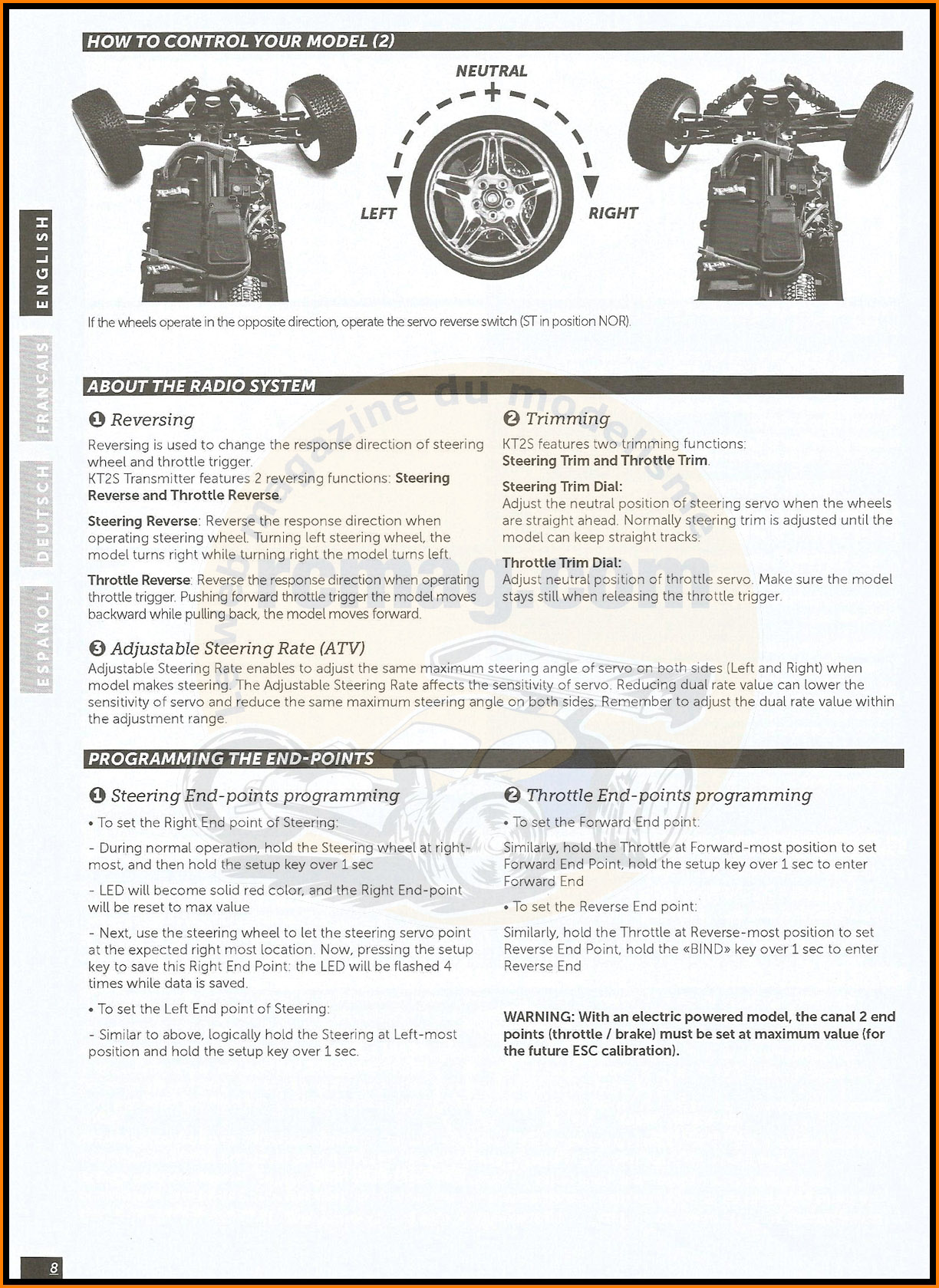

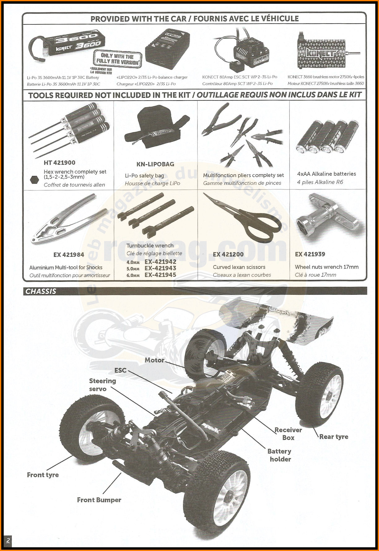

La notice qui est en français.

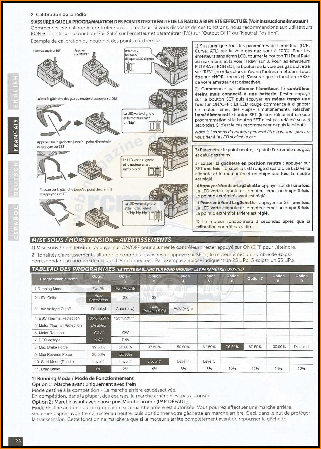

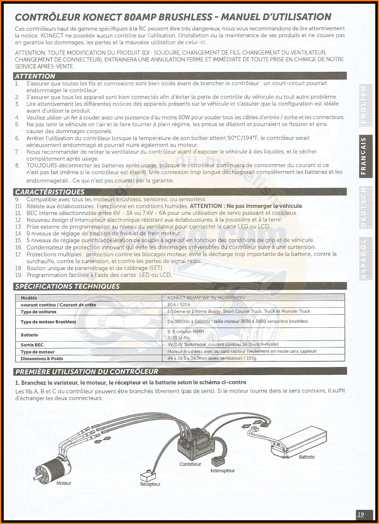

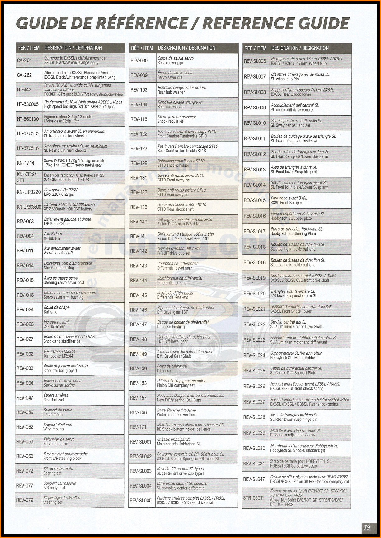

Les références et désignations pour les pièces détachées.

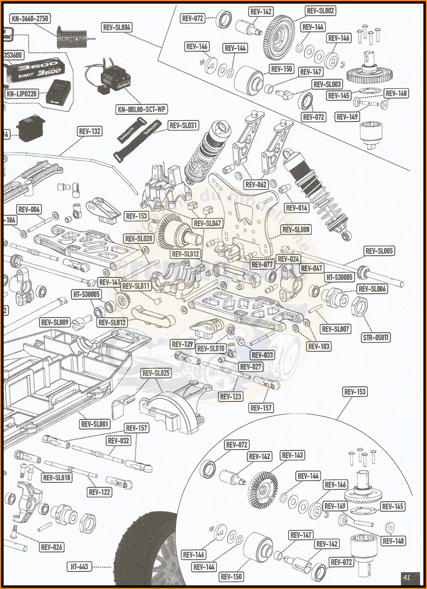

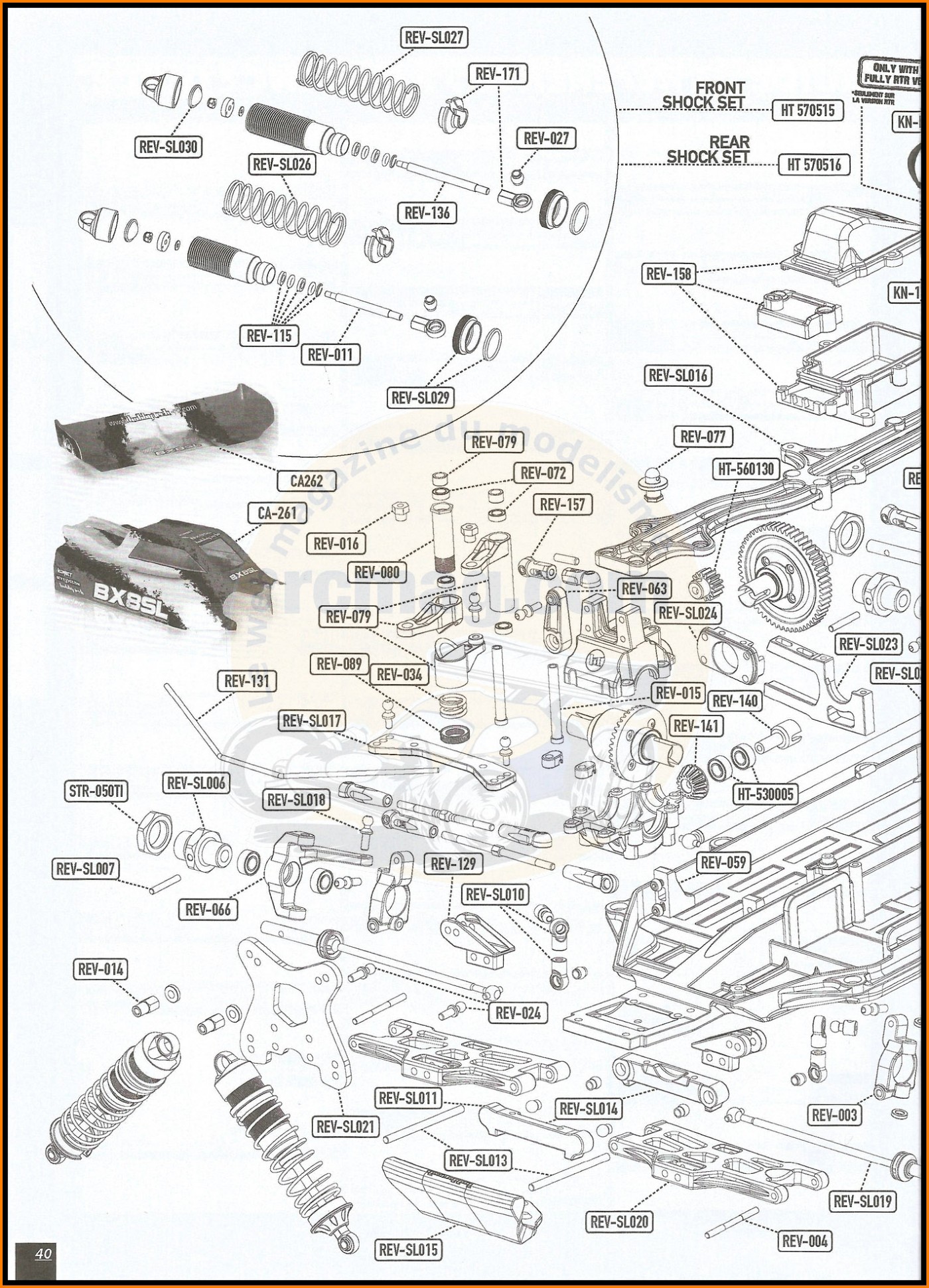

L'éclaté avec les références.

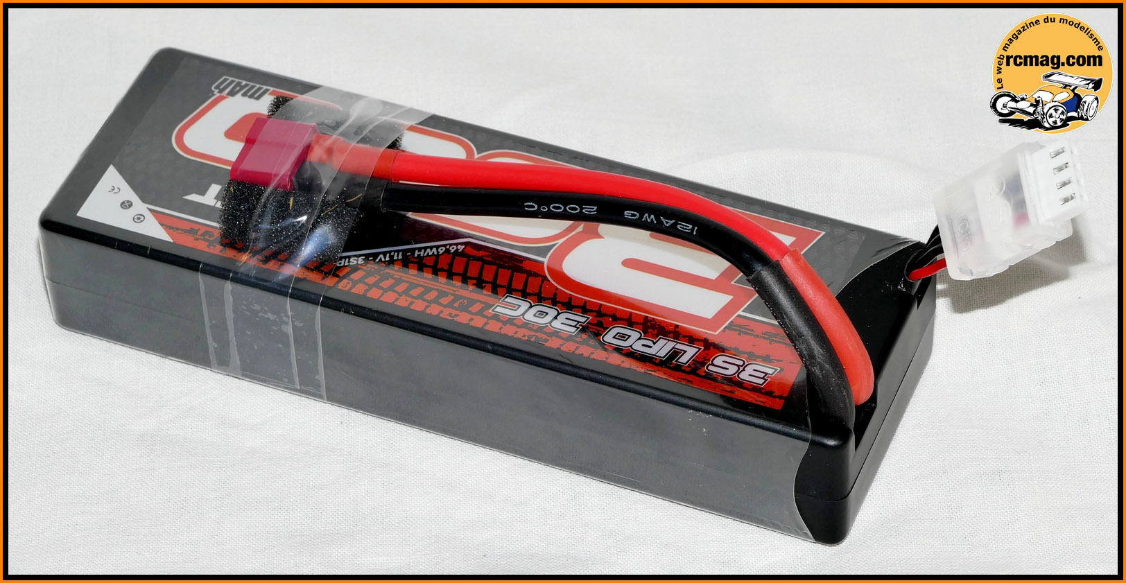

La batterie Konect 3s 3600mHh d'un poids de 263gr.
Longueur de 136mm, largeur de 46mm et hauteur de 25mm.

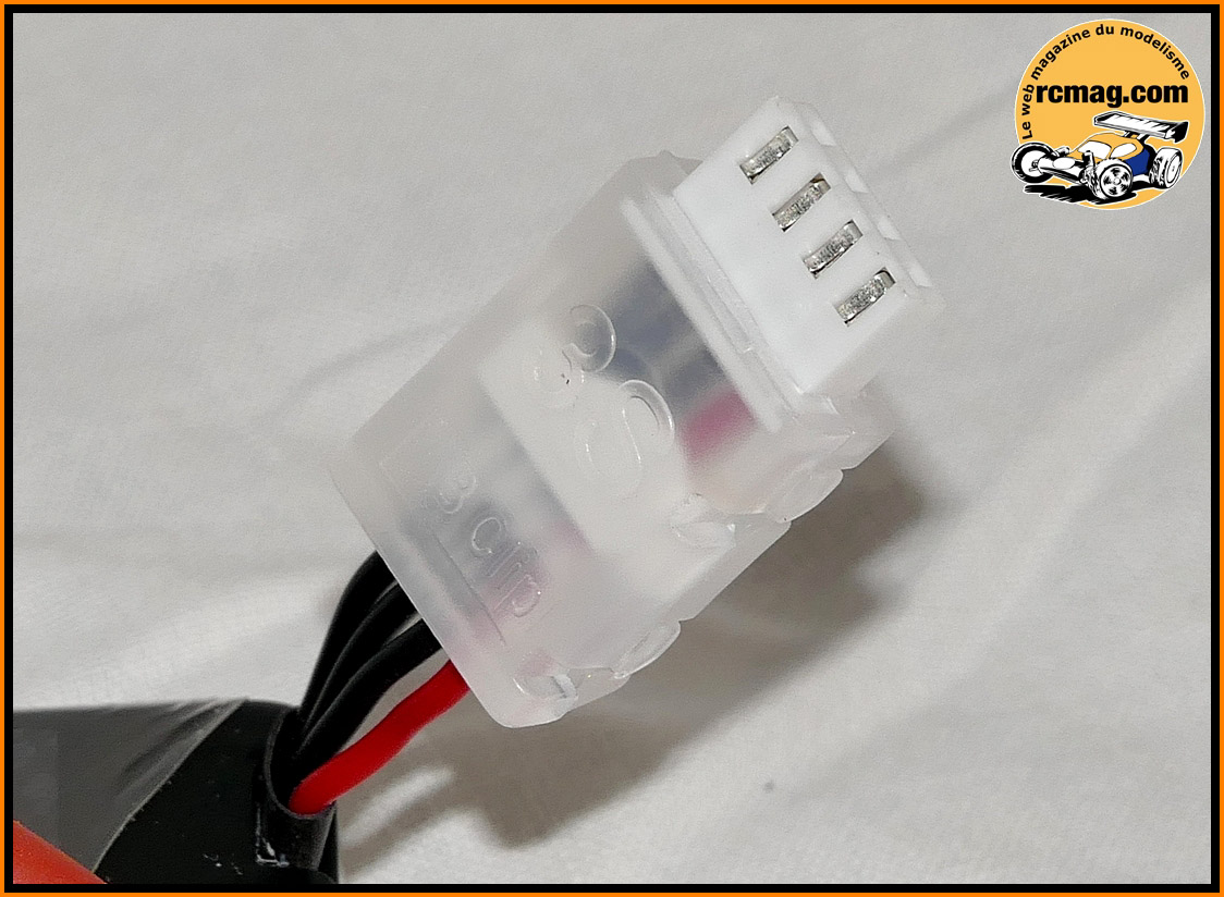

A noter que la prise est protégée afin d'éviter les arrachements accidentels.

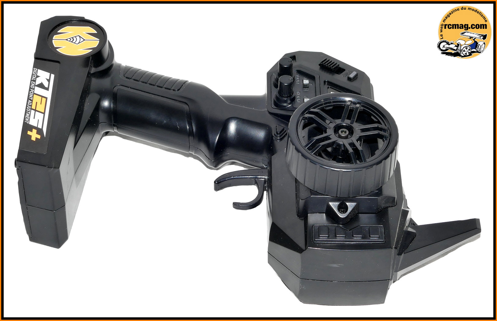

La radio Konect KT2S 2 voies.
Messages: 132346

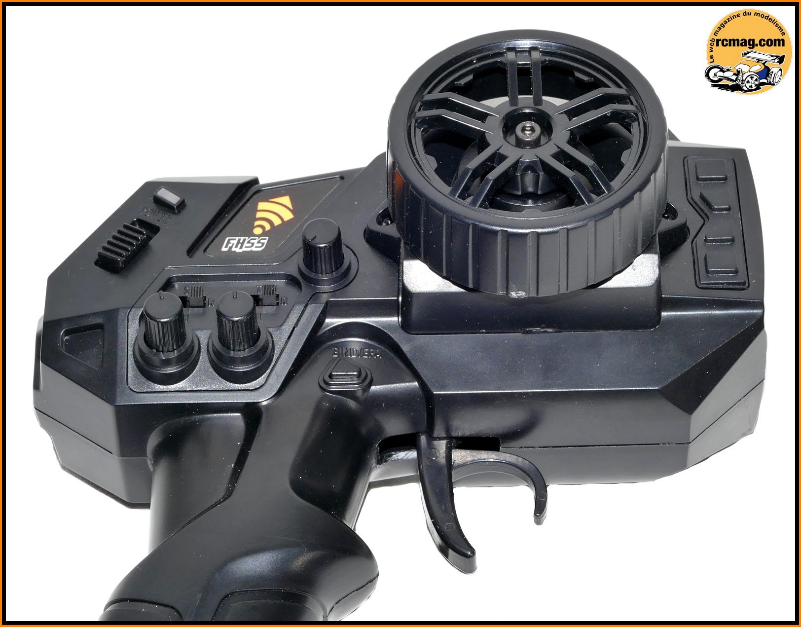

MessagePosté le: 08.01.2019, 17:33:52    Sujet du message: Répondre en citant

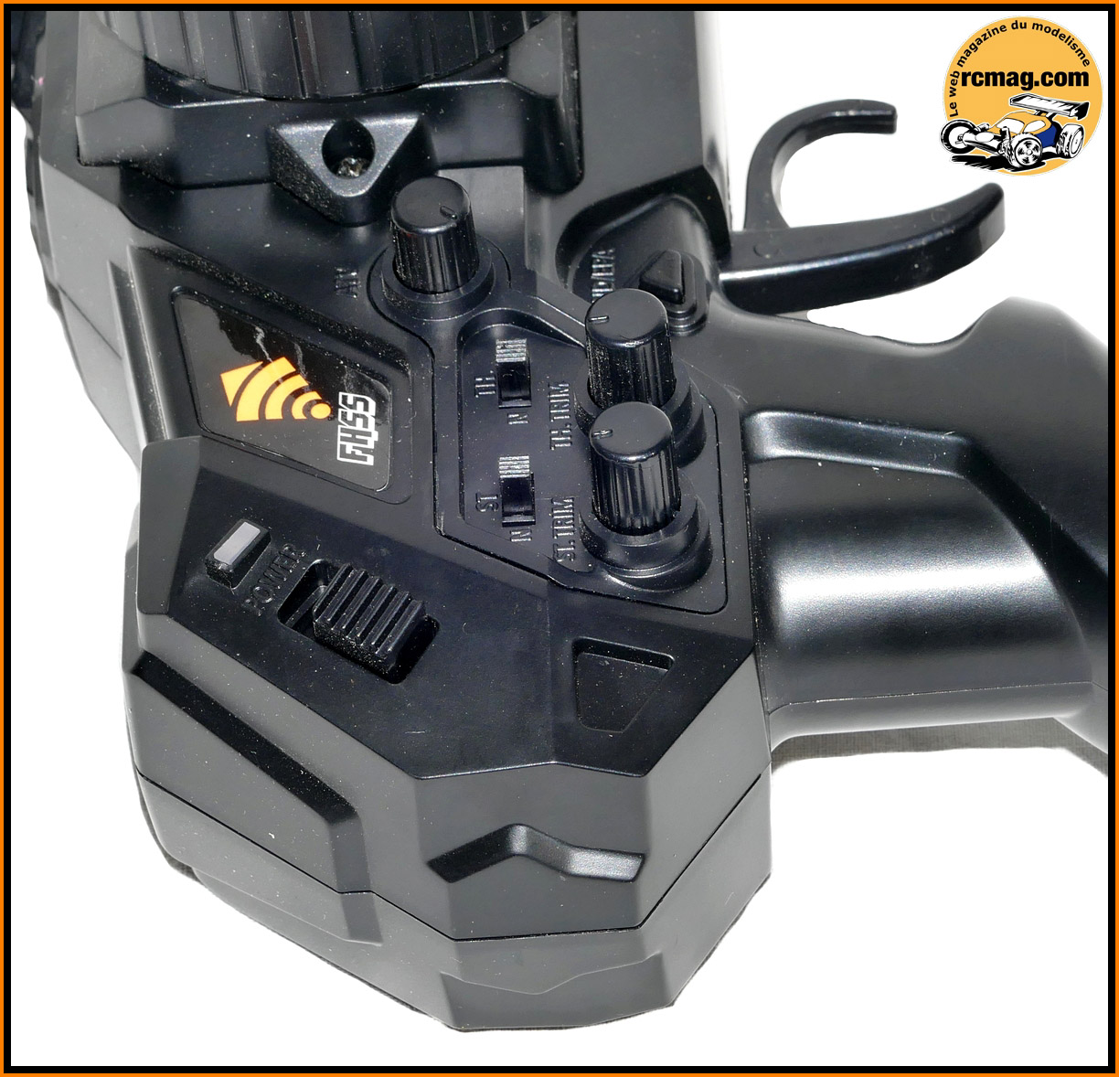

On retrouve l'interrupteur marche / arrêt avec un voyant de contrôle qui permet de visualiser l'état de la batterie ( code couleur ).
Les inverseurs pour les 2 voies, les trims et le réglage du débattement de la direction.
Messages: 132346
MessagePosté le: 09.01.2019, 18:29:01    Sujet du message: Répondre en citant
Au dessus de la gâchette on trouve le bouton qui permet la synchronisation avec le récepteur.

MessagePosté le: 09.01.2019, 19:57:47    Sujet du message: Répondre en citant
Bon à savoir, la radio KT2S a la fonction des réglages de fin de course indépendante, Gaz, Freins, Débattement Gauche , débattement droit
cette fonction s'active via le bouton Bind
radio allumé activé la fonction souhaité par exemple volant à droite, maintenez appuyé sur le bouton bind pendant 2s le témoin accu clignote en rouge, vous êtes dans le mode fin de course réglé votre course de direction à droite comme vous souhaité maintenez la position et appuyé a nouveau sur bind la position max est enregistré le témoin repasse au vert, éteindre la radio et rallumé pour mémorisé définitivement et procédé de même pour chaque réglage de fin de course.
